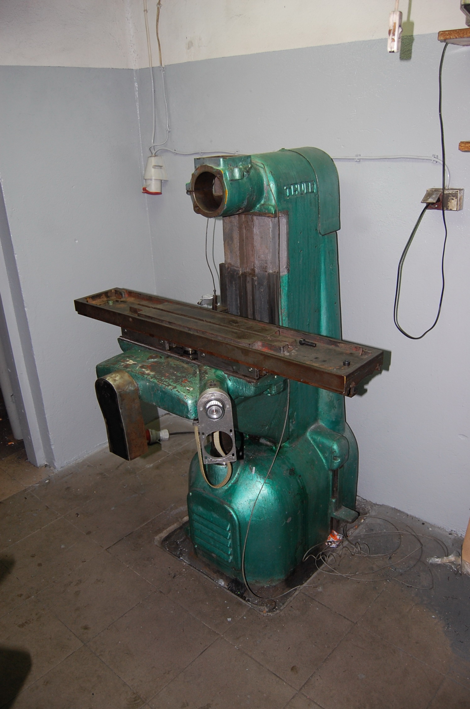

Post napisał: kamar » 02 paź 2014, 17:47
Cholera, nacięli maglownicę bezpośrednio na listwie prowadzącej, a pasowałoby opuścić parę dyszek. No nic, na razie tak zostanie a wolną chwilą się pokombinuje z kółkiem zębatym.

Post napisał: kamar » 03 paź 2014, 12:45
IMPULS3 pisze: A w czym przeszkadza za wysoka listwa, jakieś inne koło zebate będzie czy co?
Wałek z kółkiem współpracującym był na panewkach i mimośrodzie kasującym luz. Teraz jest na łożyskach osiowo i luz międzyzębny kapkę za duży.

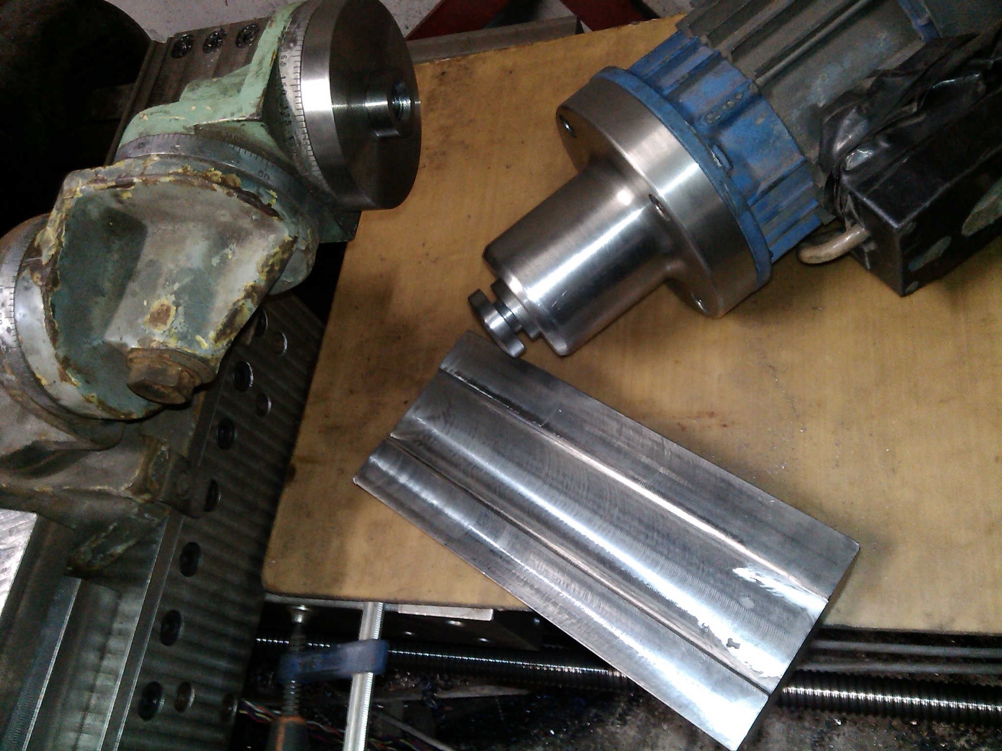

Post napisał: kamar » 04 paź 2014, 14:45
IMPULS3 pisze: A co z wrzecionkiem,
Jeszcze nie rozbierałem ale raczej zostanie tak jak jest.
A zabieraki juz się robią.

Post napisał: kamar » 06 paź 2014, 12:26
I szlifowanie dziurek.

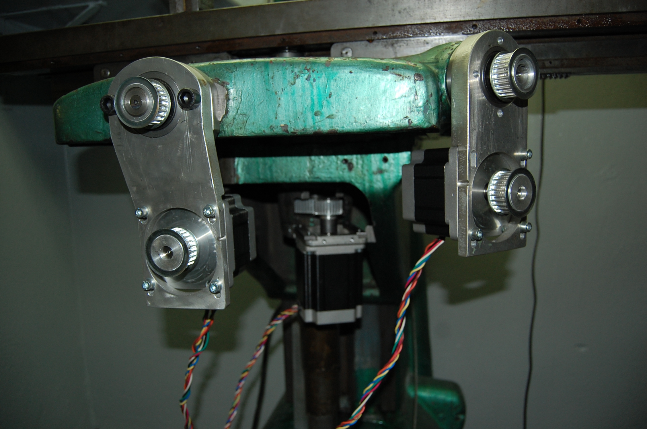

Post napisał: kamar » 08 paź 2014, 18:46
Zaczynamy uzbrajanie maszynerii.

Post napisał: IMPULS3 » 08 paź 2014, 21:35
A gdzie się podziali komentatorzy? :)
Skoro innych nie ma to moze ja, :)
Nie to abym namawiał ale może jednak warto byłoby skoro to taka troszkę uniwersalna maszynka dorobić mocowanie gdzieś w pobliżu wrzeciona na choćby takie wrzecionko szlifierskie jak ja robię dla siebie :
Co prawda jest ono małe bo zaledwie 550 wat ale powinno coś szlifnąc. Same przeguby pałętały się od ostrzałki wiele lat to je wykorzystm, a robię je również pod kątem szlifowania prowadnic konika w tokareczce, więc jak skończe to zdam relację. :) Niestety jak to zwykle swoje robi sie najwolniej. :)

Post napisał: kamar » 08 paź 2014, 22:18
Pewnie warto ale nie w tej chwili. Teraz to trza uruchomic bo robota czeka a zaraz klient zacznie się pieklić :) Potem się pomyśli jak inaczej wykorzystać możliwości.
