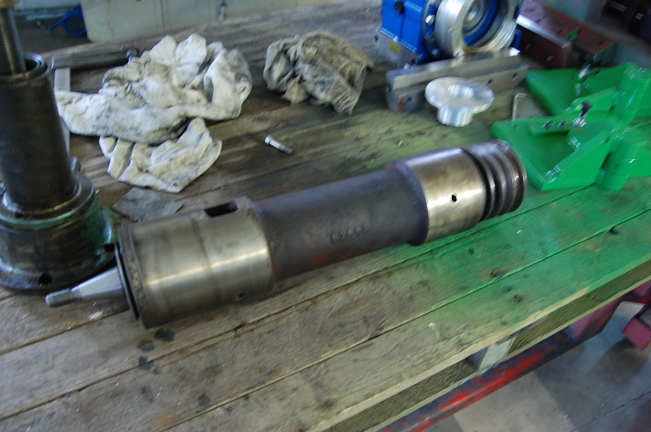

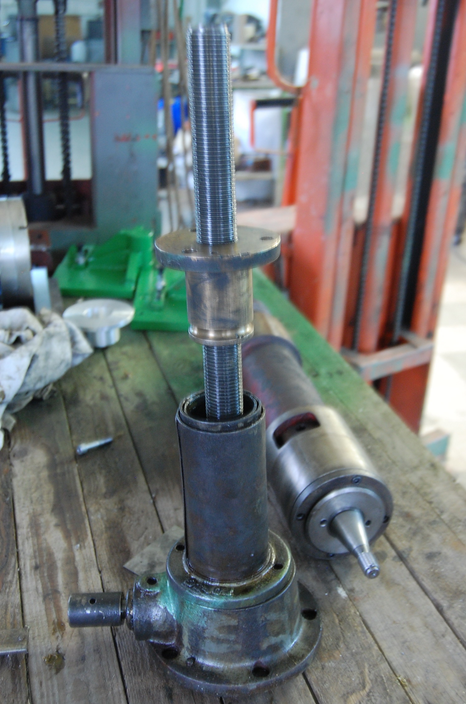

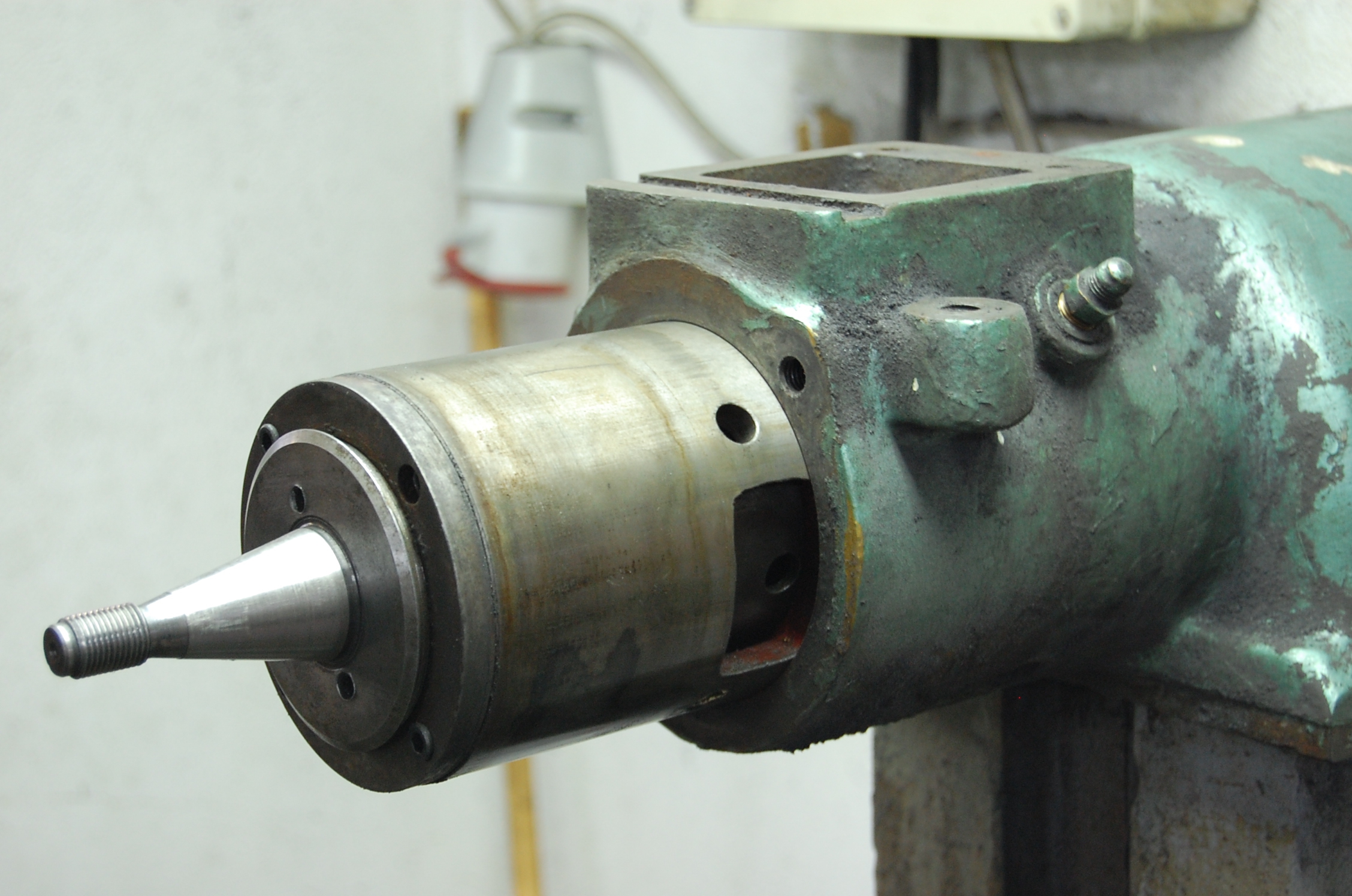

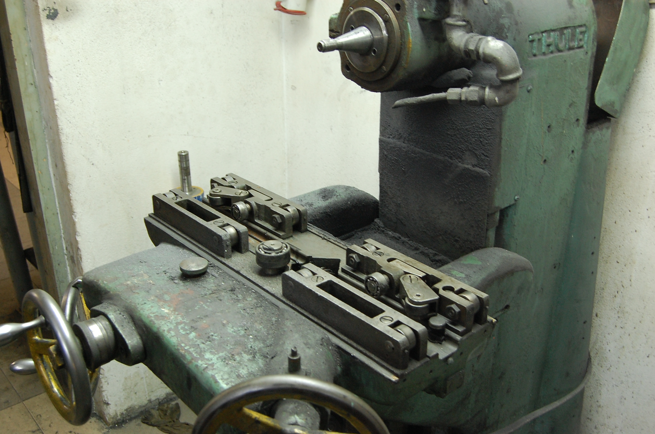

[ Dodano: 2014-09-22, 10:22 ]
Demolki ciąg dalszy. Robili kiedyś lekkie przejazdy bez wózków i szyn :)
Obrazek Obrazek
Wrzeciono w stanie idealnym. Śruba trapezowa zostaje, nakrętka bez kasowania luzu, bez luzu :)
Obrazek Obrazek

Myślałem że to miało napęd hydrauliczny a to miało ręczny. :)
I jaki plan, "stare wózki'' czy te obecne? A ta głowica z wrzecionkiem to dokręcany element czy cały korpus?
Warto przejrzeć wrzeciono jak jest ułozyskowane osiowo skoro ma słuzyć do szlifowania bocznych ścianek, w tym wydaniu mogło być róznie.
Posty w temacie: 82
Posty: 17335
#19
Post napisał: kamar » 22 wrz 2014, 14:33
Zostaną stare ew. liznę stół jak doczyszczą. Łozyska jak nowe z pomysłowym kasowaniem luzu bocznego i korektą geometri. Tyle ze napęd bedzie musial zostac na listwie, bo na śrube nie ma miejsca. Ale to może i lepiej :)
Głowica jednolita.

Post napisał: IMPULS3 » 22 wrz 2014, 14:58
kamar pisze:Tyle ze napęd bedzie musial zostac na listwie, bo na śrube nie ma miejsca.
Oj, żeby nie kręciło krokowcem przy hamowaniu. :)
