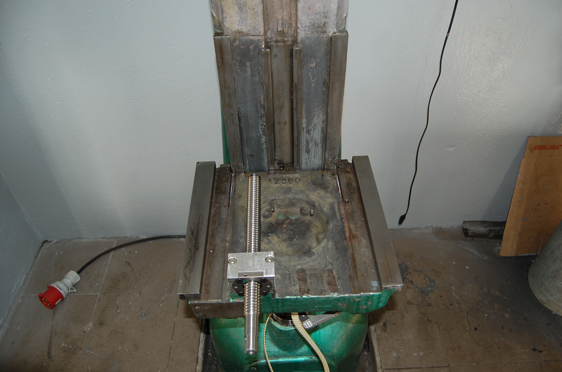

kamar Jednak zmiana śruby na kulową?
Ano, Nie będzie śruby w stole to chociaz tu założe. Zawsze będzie lżej do góry.
Ale i lżej do dołu :) Trzeba będzie robić przeciwwagę.

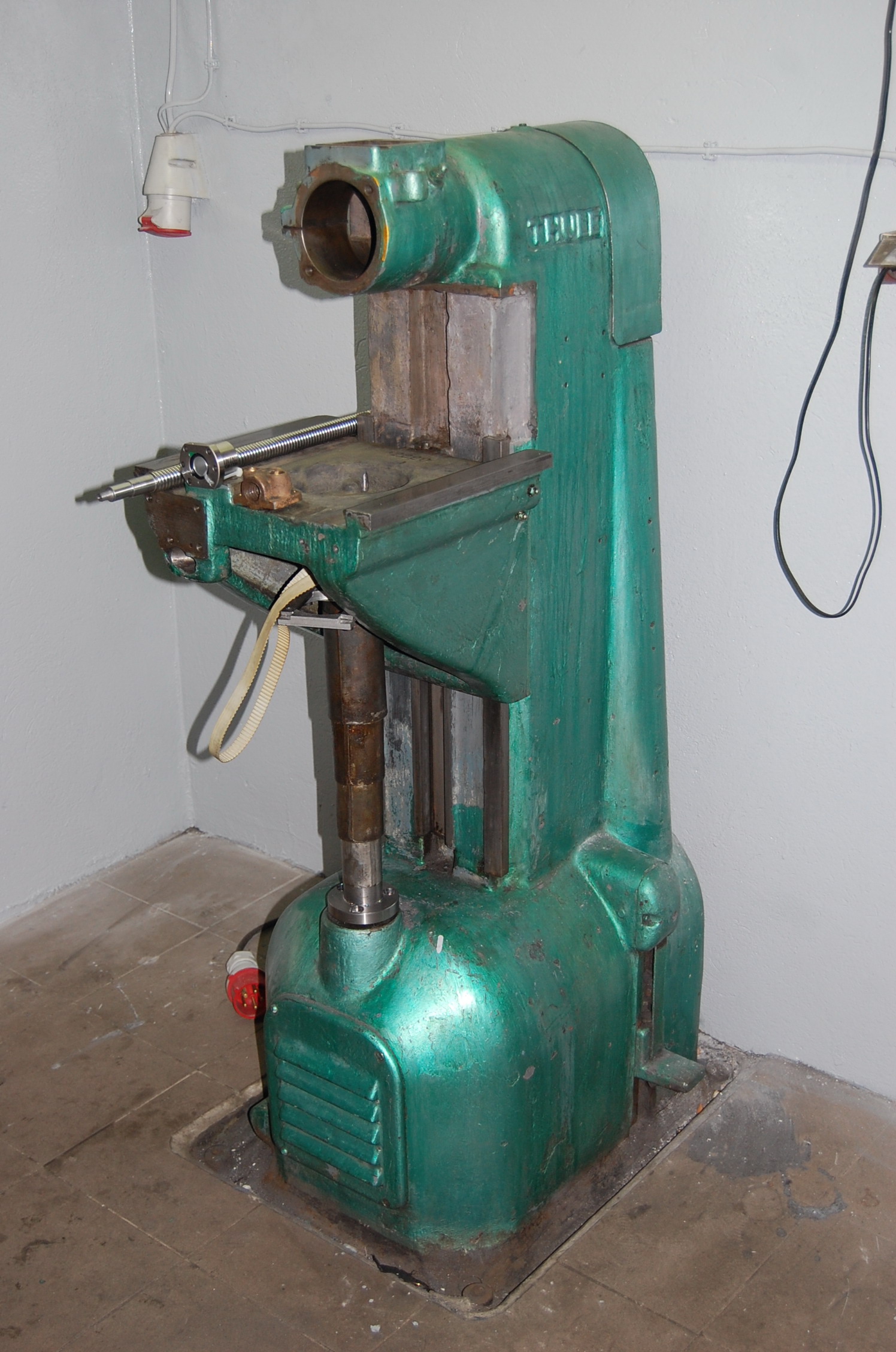

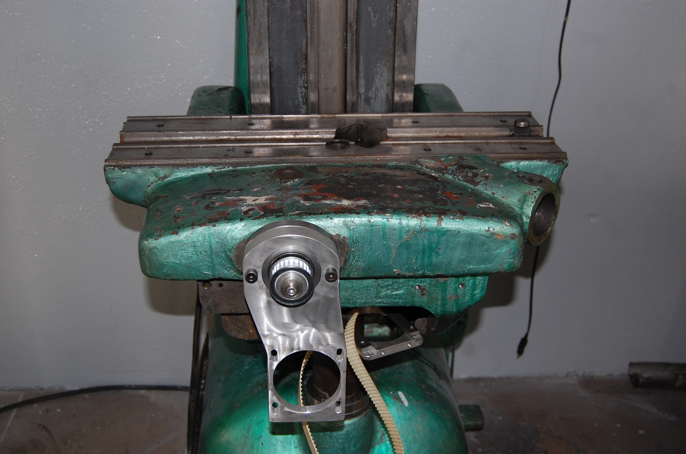

Post napisał: kamar » 29 wrz 2014, 17:23
Małymi kroczkami ale do przodu.

Post napisał: IMPULS3 » 01 paź 2014, 20:44
Skoro to ma być takie coś uniwersalne to aż sie prosi głowica ustawiana pod róznymi kątami. Szkoda że ta oryginalna jest odlewana z całością bo dokładając taką z ustawianym kątem byłoby naprawdę wypasione urządzonko.
Jakie to b ędzier miało skoki?

Post napisał: kamar » 01 paź 2014, 20:54
IMPULS3 pisze:Skoro to ma być takie coś uniwersalne?
A gdzie tak pisało ? :) To nie ostrzałka ! Stół uchylny jest na stanie to kąty w razie czego, zalatwi.
X - 400 ; y -180 ; z - 300 mm.
