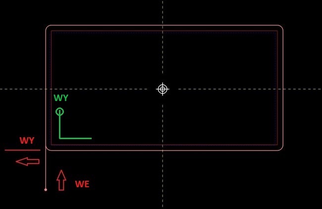

Re: BŁĘDY w Piko
Rampa.
Chodzi o rampę "Linia 0st prosto" - offset.
Jak widać na obrazku, wejście jest prawidłowe.
Wyjście natomiast wygląda tak, że frez nie wychodzi z ostatniej prostej prosto, tylko:
- ładnie skręca
- frezuje już wcześniej frezowaną powierzchnię
- ...i wychodzi pionowo - czyli tak - jak akurat sobie tego nie życzymy wybierając taki rodzaj rampy.
Linia zielona to rzeczywiste wyjście - strzałki czerwone to prawidłowe wejście i wyjście.
Długość tego ostatniego odcinka (po ostatnim zakręcie) jest taka, jak ustawiona długość rampy czyli wyjście jest, ale pod kątem 90st, a nie 0st jak powinno być.
Jak widać powyżej - w opcji "Profil" jest prawidłowo.
Wojtek

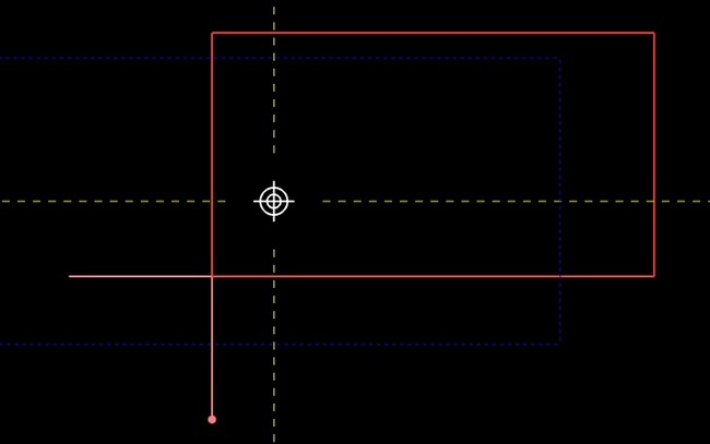

Re: BŁĘDY w Piko
Pewnie masz źle zaznaczone miejsce wejścia. Zrób w narożniku (tak jak jest domyślnie przy tworzeniu prostokąta).
Możesz dla testów zmienić w swoim programie kierunek obróbki na współbieżny i rampa się zmieni tak jak chcesz.
Robert
Robert

Re: BŁĘDY w Piko
Zanim napisałem to sprawdziłem. A Ty?
Jeżeli się mylę to załącz cam-a.
Robert
Robert
