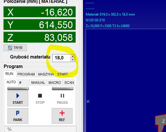

Wkurzyłem się dziś, bo połamałem węglikowy frez o6, bo Piko nie mierzy od zera materiału tylko po swojemu od wejścia w materiał. Dałem najpierw planowanie Z -1; 5 i następną obróbkę - kieszeń dałem Z 5; 12 zapominając, że to pioruńskie Piko planowanie skończy na Z 4 a nie Z 5. Skutkiem tego frez zamiast 1 to wjechał na 2mm w materiał, jak pociągnął posuw 2400 to tylko chrupnęło bo to ciągnące się alu :mad: . Nie rozumiem dlaczego Piko nie może liczyć od referencyjnego zera materiału obróbka od - do, tylko dziwnie dla mnie liczy obróbka od + tyle ile trzeba wybrać. Skutkiem tego, kiedy mam zgrubne wybranie większym frezem a potem w tej kieszeni gdzieniegdzie małe wybrania małym, to zawsze mam problem z ręcznymi wyliczeniami i nigdy nie wiem jaki będzie efekt końcowy. Na ogól jest inny od zamierzonego. A już najgorzej, jak się coś zmienia w wybraniach i trzeba to wszystko przeliczać od nowa :neutral: . Oczywiście cieszę się, że za niedużą kasę można kupić CAMa, ale to nie znaczy że nie moge narzekać :roll:

Post napisał: mitek » 24 sie 2016, 07:40
Wkurzyłem się dziś, bo połamałem węglikowy frez o6, bo Piko nie mierzy od zera materiału tylko po swojemu od wejścia w materiał. Dałem najpierw planowanie Z -1; 5 i następną obróbkę - kieszeń dałem Z 5; 12 zapominając, że to pioruńskie Piko planowanie skończy na Z 4 a nie Z 5. Skutkiem tego frez zamiast 1 to wjechał na 2mm w materiał, jak pociągnął posuw 2400 to tylko chrupnęło bo to ciągnące się alu . Nie rozumiem dlaczego Piko nie może liczyć od referencyjnego zera materiału obróbka od - do, tylko dziwnie dla mnie liczy obróbka od + tyle ile trzeba wybrać. Skutkiem tego, kiedy mam zgrubne wybranie większym frezem a potem w tej kieszeni gdzieniegdzie małe wybrania małym, to zawsze mam problem z ręcznymi wyliczeniami i nigdy nie wiem jaki będzie efekt końcowy. Na ogól jest inny od zamierzonego. A już najgorzej, jak się coś zmienia w wybraniach i trzeba to wszystko przeliczać od nowa . Oczywiście cieszę się, że za niedużą kasę można kupić CAMa, ale to nie znaczy że nie moge narzekać
Jak dla mnie to to logiczne rozwiązanie... jednak zawsze pierwszy kontakt zostawia ślad w głowie :)
myślę że wyleczyć się możesz tym.
grubość materiału
Coś jest niemożliwe do czasu... gdy przyjdzie ktoś kto nie wie że jest to niemożliwe i to zrobi :-D

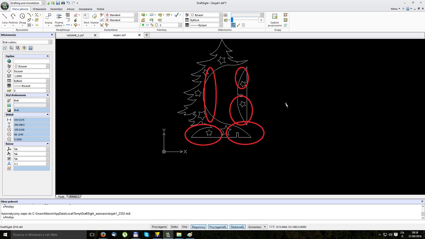

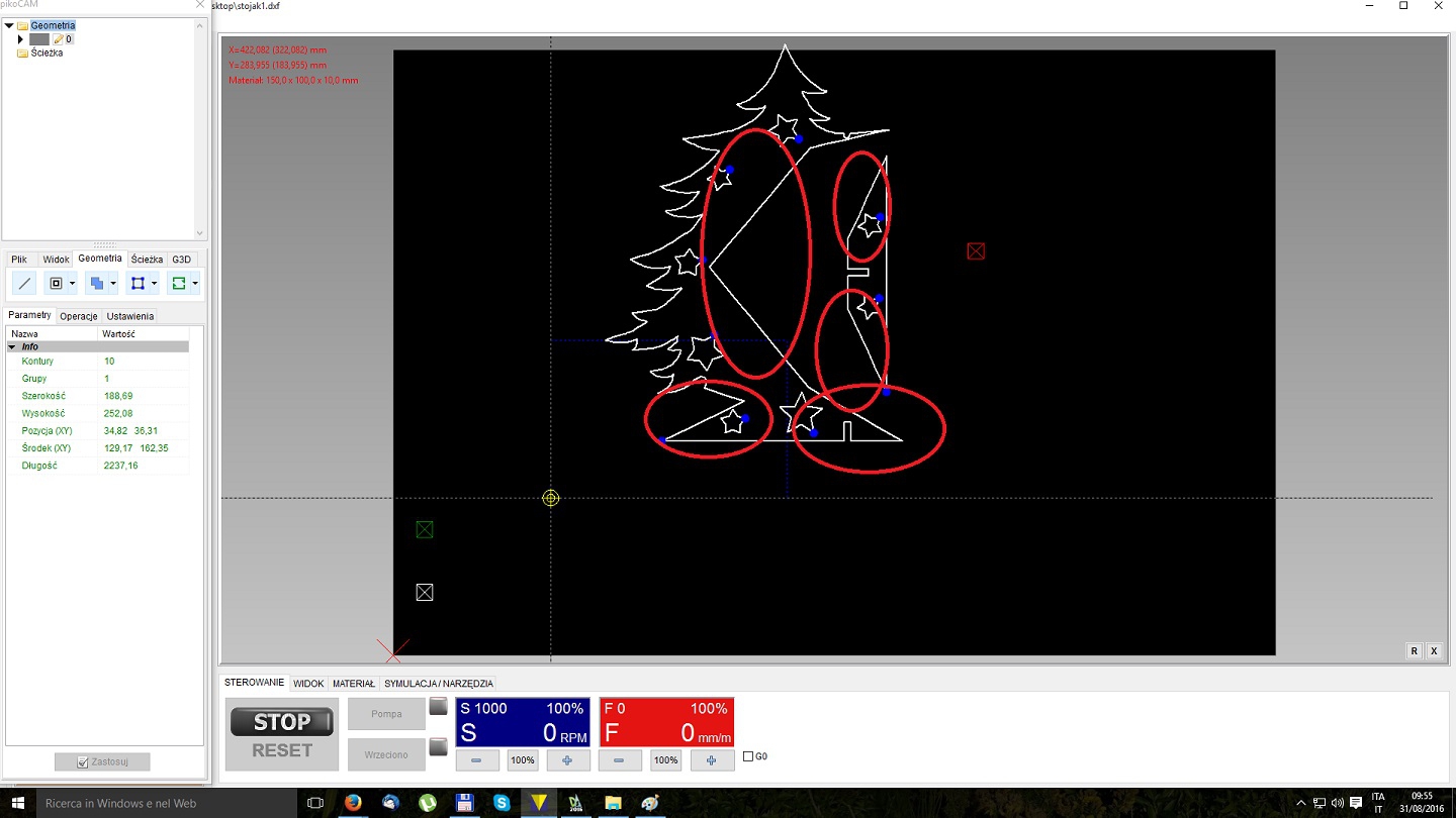

Witam. Ja mam problem z plikami dxf.
Mianowicie, narysowałem obiekt w artcam2011 wyekspotowałem do dxf i tu picoCAM pewne łuki rozpoznaje jako proste. (chciałem użyć pikoCAM bo w artcam nie mogę znaleźć opcji mostków) :cry:
Ten sam plik w DraftSight otwierany jest poprawnie.
Co moze być powodem błędu?
Dodam, że plik otwarty w DraftSight i zapisny ponownie jako dxf, przez pikoCAM jest otwierany poprawnie, ale jest to "głupiego robota" otwierać i zapisywać po 2 razy każdy plik.
Z góry dziękuję
