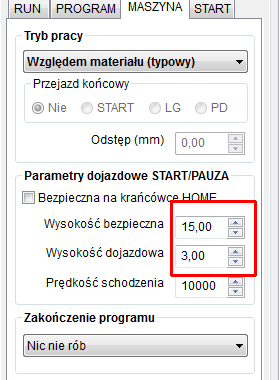

Moj problem polega na tym ze wrzeciono sterowane przez piko w poczatkowej fazie wykonuje jakby ruch bazujacy, ktory w ogole nie istnieje w gcodzie.
Przykladowo mam gcode:
G0 Z50
S10000 M3
G0 A0
G1 X100 Y100 F1000
G1 X0 Y20 F500
G1 X-50
G1 Y-20
G0 X-100 Y 100
G0 Z30
M30
Maszyna ma wyzerowane wszystkie wartosci zarowno materialu jak i maszyny na 0. Uruchamiam program i pierwsze co robi maszyna to zaczyna dodawac do osi Z na ok 180 (podnosi sie, ale zdawaloby sie do wartosci losowej) po czym opada do wartosci 50 i zaczyna wykonywac program. Jest to widoczne zarowno w pico jak i na maszynie.
Nie byloby to zasadniczo problemem gdyby nie fakt, ze potrafi czasem wyjsc maszyna poza zakres i wylacza sie na krancowce nim jeszcze zacznie prace mimo ze caly program zawiera sie w dostepnym przedziale. Poprzez ten ruch, ktory nigdzie nie istnieje mam przez to spory problem:(
Czy ktos spotkal sie z tym i wie jak to rozwiazac?

Post napisał: RobWan » 06 wrz 2016, 19:20
Zmień tu na wartości, które nie spowodują kolizji z np. mocowaniami.

Post napisał: kalreg » 06 wrz 2016, 21:38
Dzieki - sprobuje. Czy mozna gdzies znalezc w necie pomoc do piko i wytlumaczenie wszystkich przyciskow? Bo w samym programie nie ma, nie znalazlem tez na stronie a w paru tematach mam zwyczajnie watpliwosci...
U mnie wysokosc bezpieczna wynosi 50, dojazdowa 1 a predkosc schodzenia - 300. Za co odpowiedzialne sa poszczegolne parametry?
Czy masz pomysl czemu w ogole piko wykonuje ten ruch? Rozumiem ze zablokuje jego przedzial zmieniajac wartosci pola o ktorym napisales, ale to wciaz nie rozwiazuje problemu czemu tak sie dzieje..

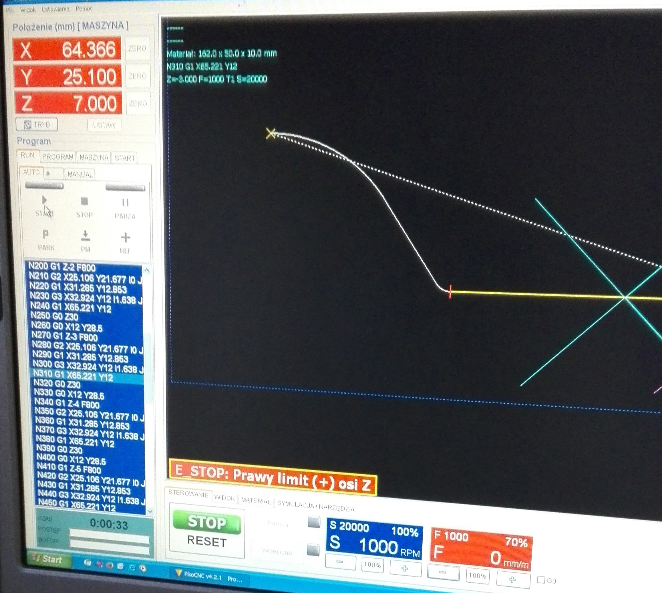

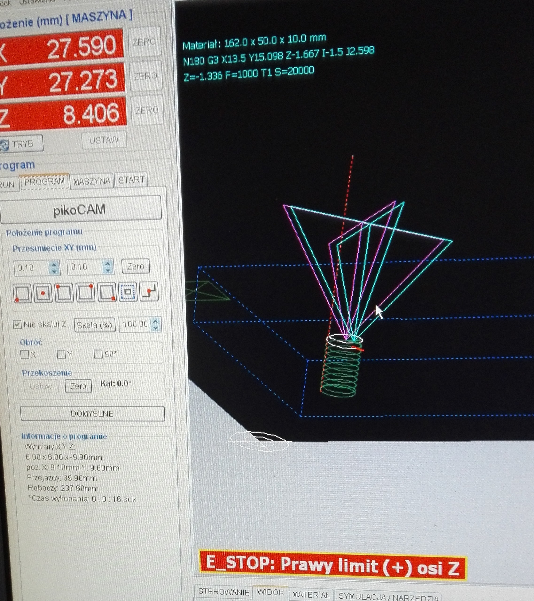

Witam, po zmianie firmware i softu na najnowszy (pikocnc 4.2.1) (sterownik typu A) pojawiły mi się problemy w trakcie pracy.
Mianowicie w w losowych miejscach maszyna nagle zatrzymuje się z błędem "prawy limit osi Z" jak na obrazkach.
Po ponownym włączeniu programu i pracy maszyna jak by nigdy nic pracuje do następnego dziwnego zatrzymania w losowym miejscu.
W niektórych miejscach na łukach (kilkanaście odcinków po np 0.5mm maszyna jakby zaczynała wpadać w drgania ( co wcześniej jej się nie zdarzało) co też "nasila" takie przywiechy.
Wcześniej mi się nie zdarzyło nigdy coś takiego, zaczęło po zmianie softu na najnowsze (firmware i pikocnc).
Co może być powodem takiego "przywieszania" się ?
ObrazekObrazek

Post napisał: RobWan » 08 wrz 2016, 17:51
A masz krańcówki w Z?
Robert
wojtekcdl
Posty: 36
Rejestracja: 05 sty 2016, 10:09
Lokalizacja: internet
#238
Post napisał: wojtekcdl » 08 wrz 2016, 22:16
nie mam krańcówek tylko HOME ale i tak brakuje jeszcze ze 40mm do czujników wiec na pewno się nie "załączają"...
Zacząłem grzebać w ustawieniach i ustawiłem w PLC "wejście home jako krańcówka Z"=0 a także "sposób wykorzystania wejść limit" ustawiłem "0"
niby działa (nie przywiesza się) ale nie działa mi wtedy zewnętrzny JOG...
Tak się zastanawiam jeszcze bo miałem włączone pikocnc od paru dni non stop (bez wyłączania), przy zmianach zamknąłem całkowicie piko i otworzyłem na nowo...czy mogło się coś zamulić samo piko od tego że nie było wyłączane np od 5 dni?
jakieś przepełnione liczniki czy coś w tym stylu:-)????
Nie mam teraz czasu na testy wiec zostawiam tak jak jest ( ustawienia w PLC), jak zrobię robotę to będę jeszcze testował ale obstawiał bym że to coś z tymi ustawieniami...
