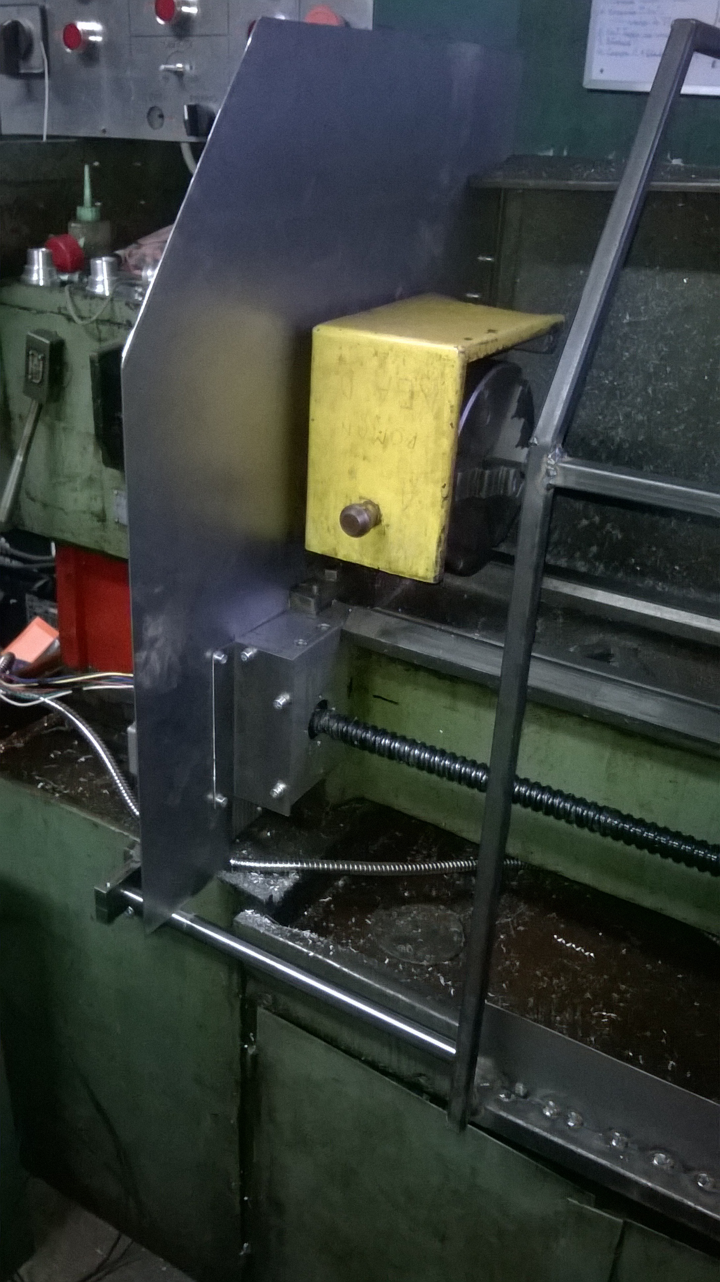

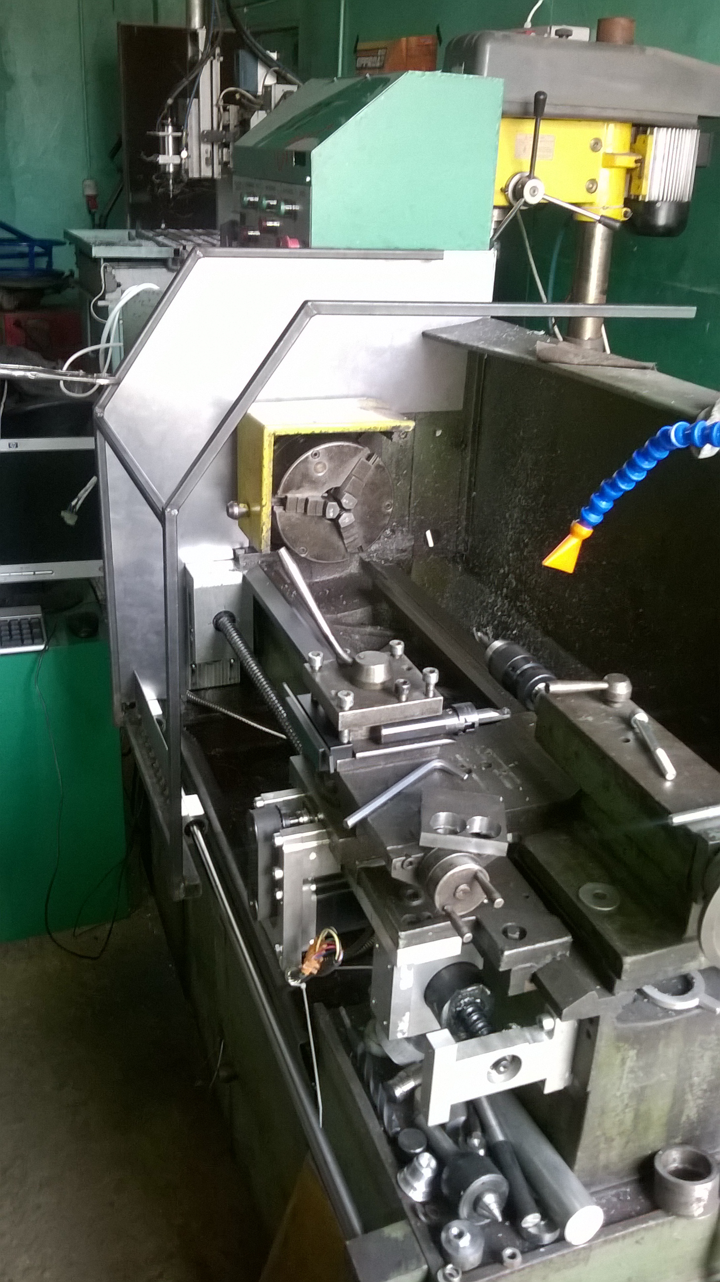

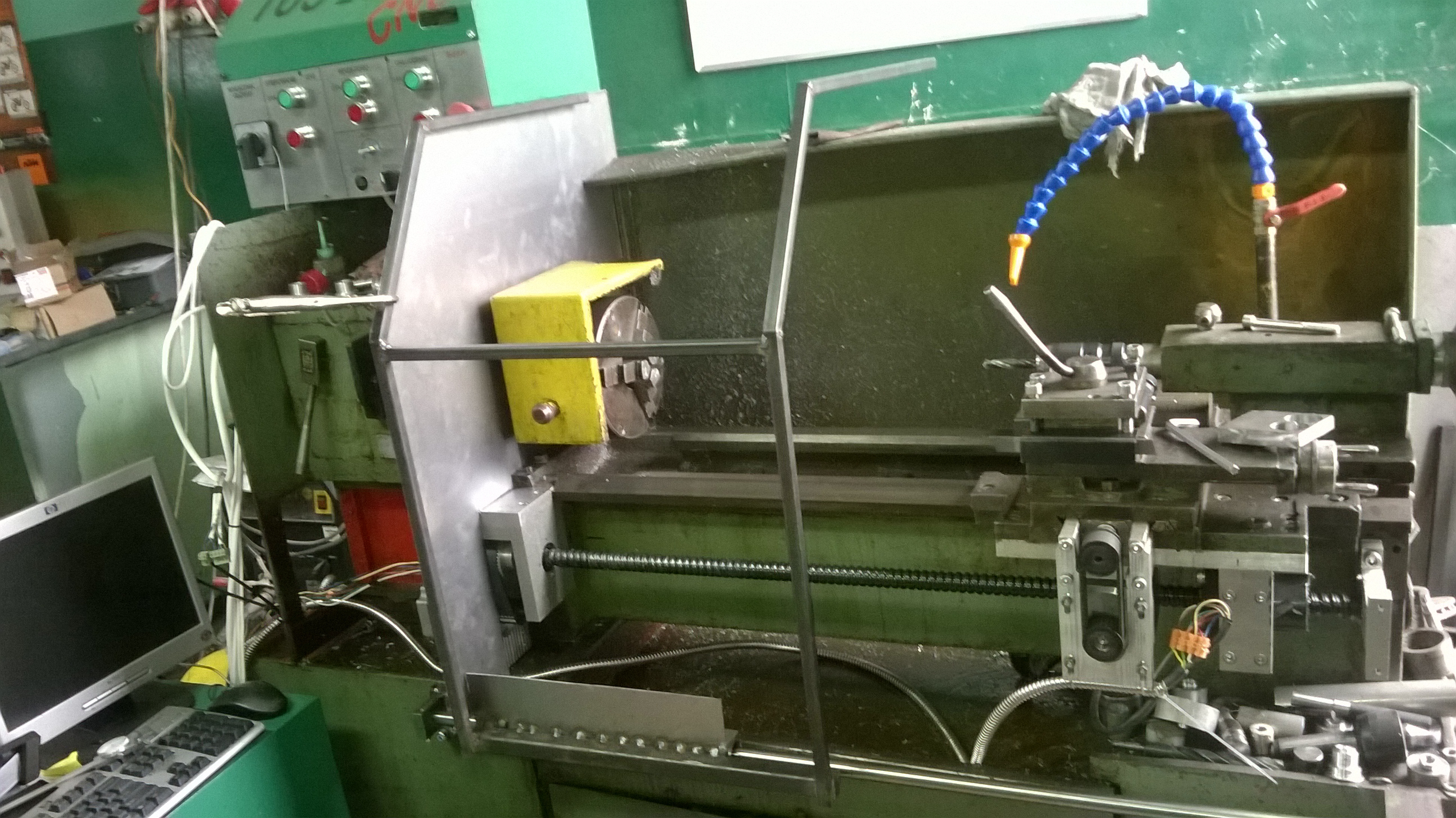

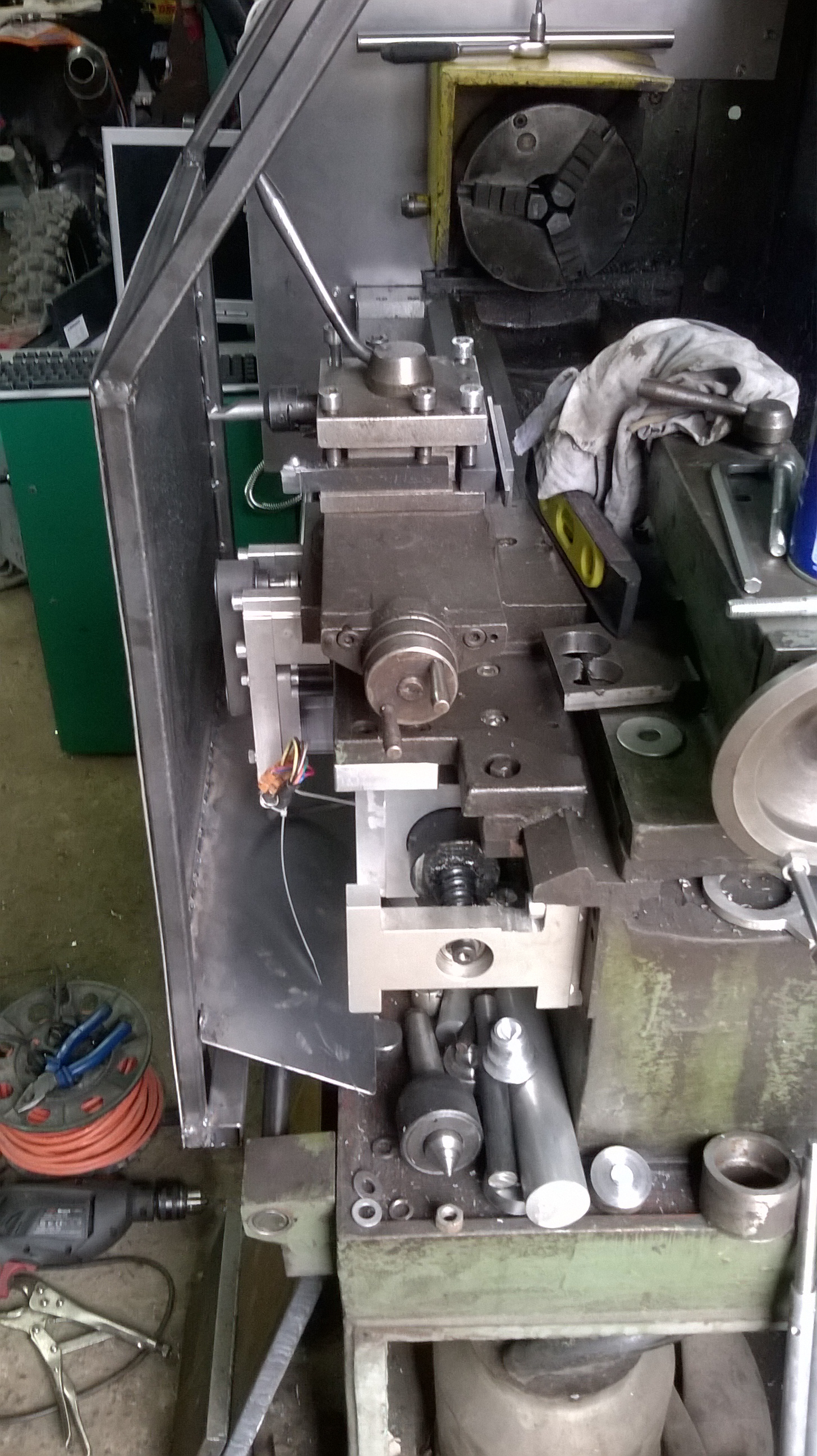

#137
Post napisał: blasterpl » 19 kwie 2014, 17:30
W końcu wziąłem się za osłonę:
Ostatnio zmieniony 22 kwie 2014, 22:00 przez blasterpl, łącznie zmieniany 3 razy.
Posty w temacie: 35
Posty: 17227
#138
Post napisał: kamar » 19 kwie 2014, 18:48
A chłodziwo na podłogę ?
blasterpl
Posty w temacie: 78
Posty: 1943
Lokalizacja: jelenia gora
#139
Post napisał: blasterpl » 19 kwie 2014, 20:20
No właśnie po to ta osłona żeby się na podłogę nie lało.Przednia ściana osłony musi być tak odsunięta od maszyny bo napęd osi X wystaje.Po wewnętrznej stronie osłony będzie taki okap po którym chłodziwo będzie spływać do wanny. A z czego wykonać szybkę do podglądu , jakieś tworzywo ale jakie :?:
Posty w temacie: 35
Posty: 17227
#140
Post napisał: kamar » 19 kwie 2014, 20:40
Ja dałem poliwęglan = 6 bo taki miałem. Pleksa nie bardzo bo pęka łatwo.
