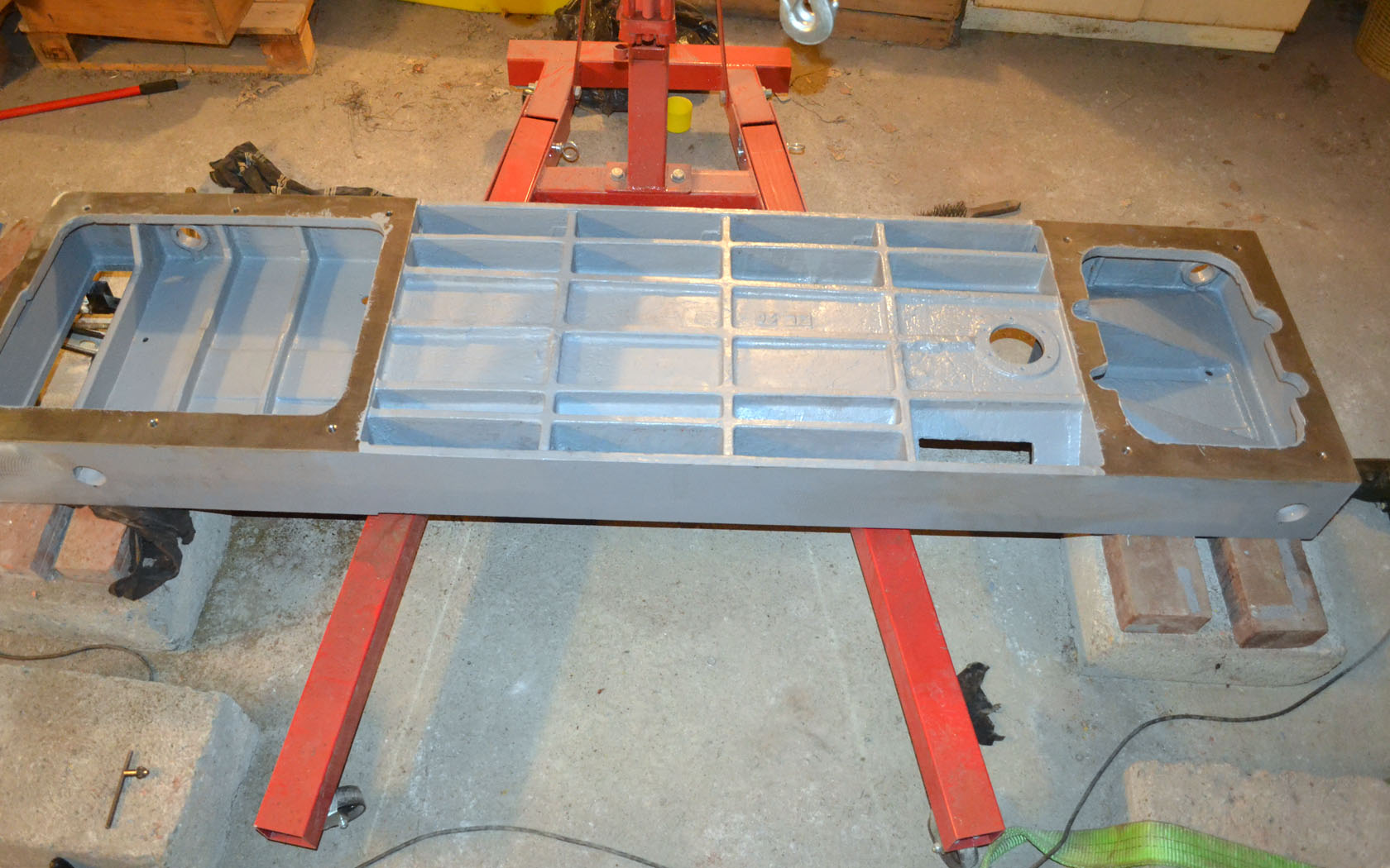

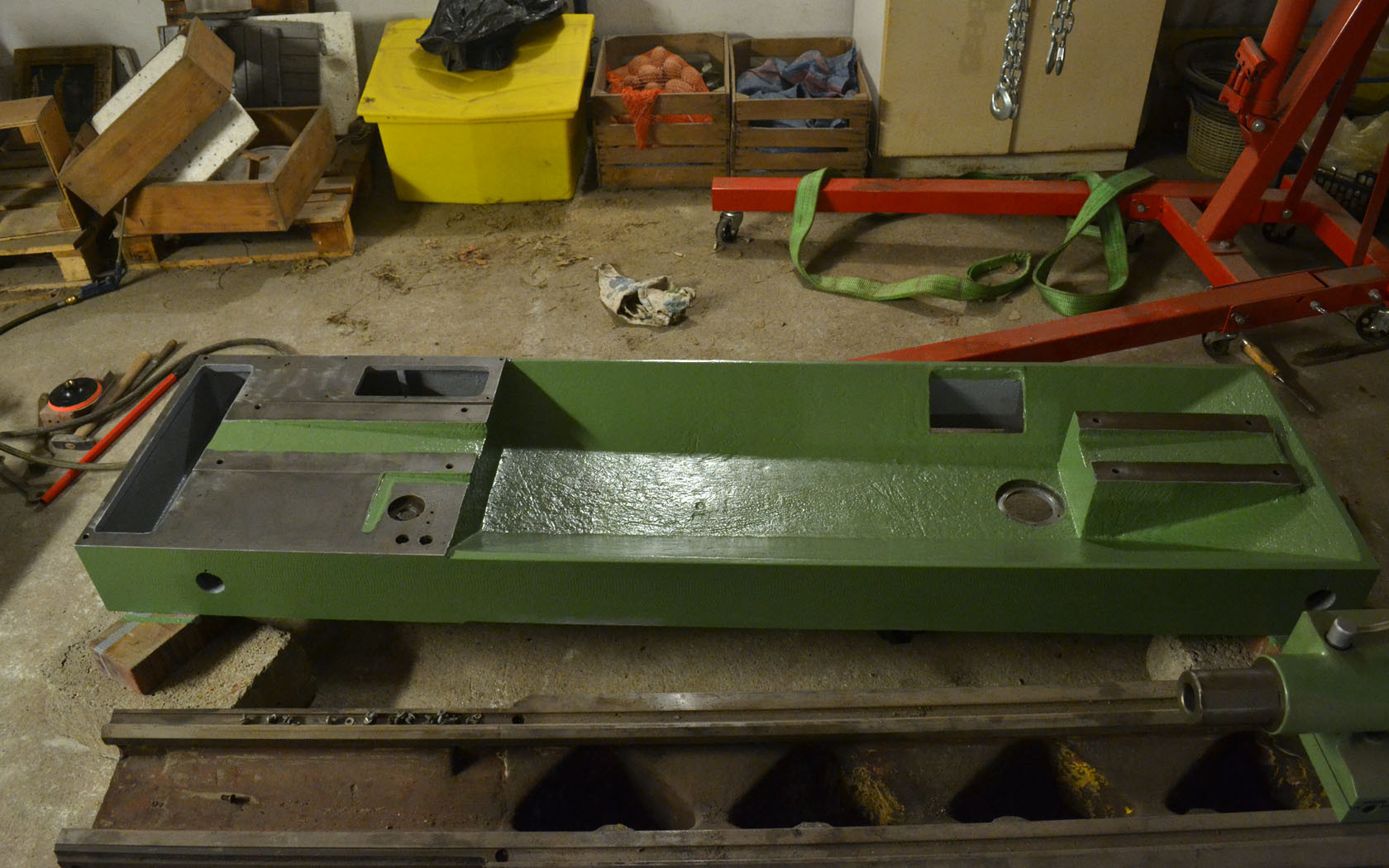

Post napisał: FTW » 29 paź 2022, 18:14

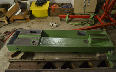

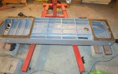

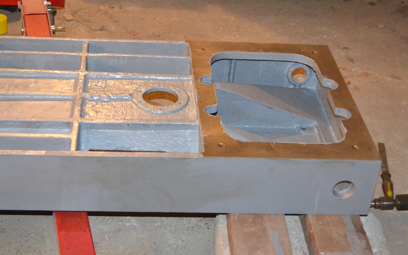

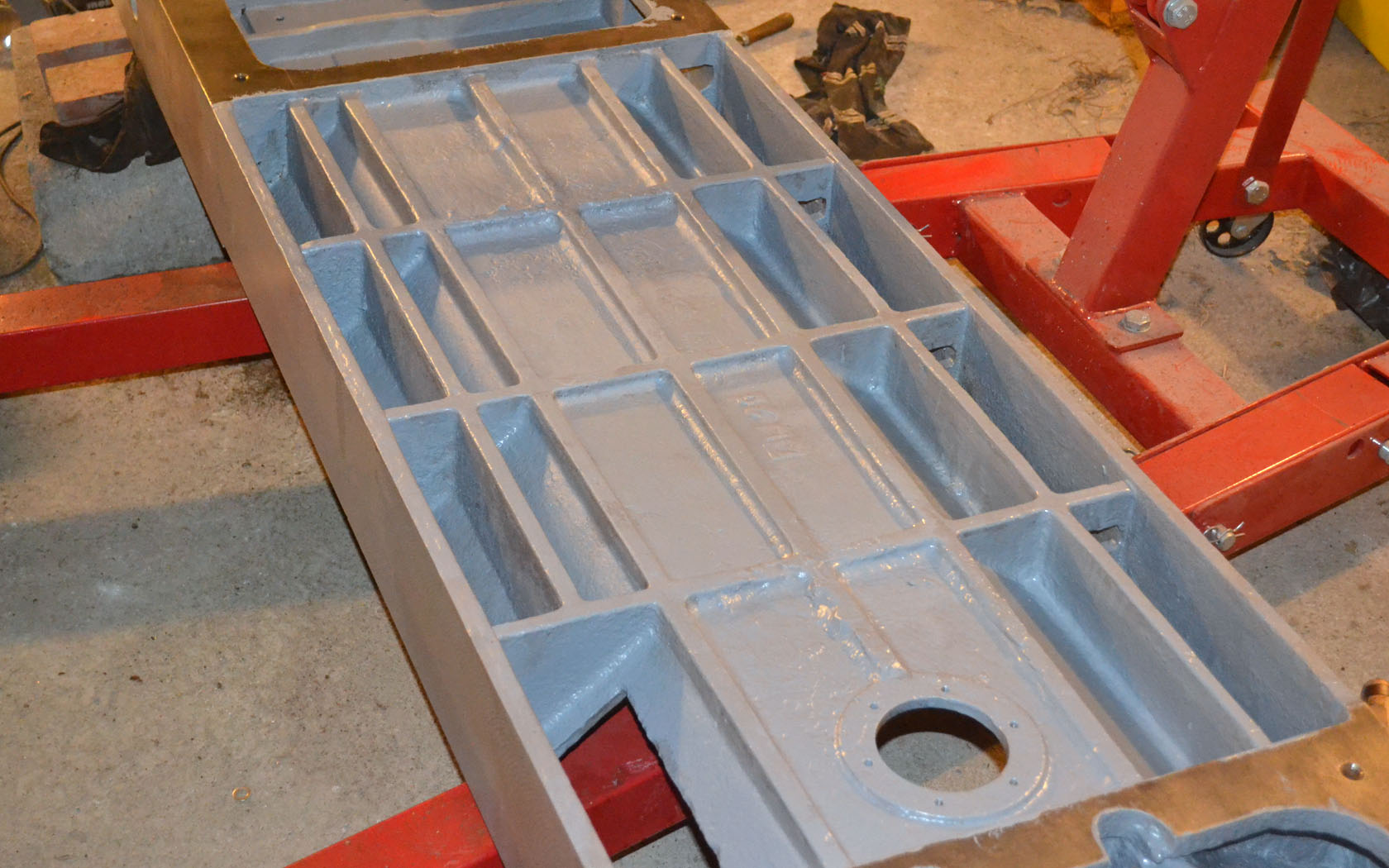

Żyję :mrgreen: Miałem "dłuższą" przerwę w pracach, bo był nawał pracy w firmie, ale już się uspokoiło, więc można wrócić do dłubania. Postępów dużych nie ma, na dniach chciałem skręcić ten największy odlew razem ze stopami, tak żeby to stanowiło jedną całość. Parę fotek dla uwagi.

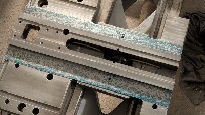

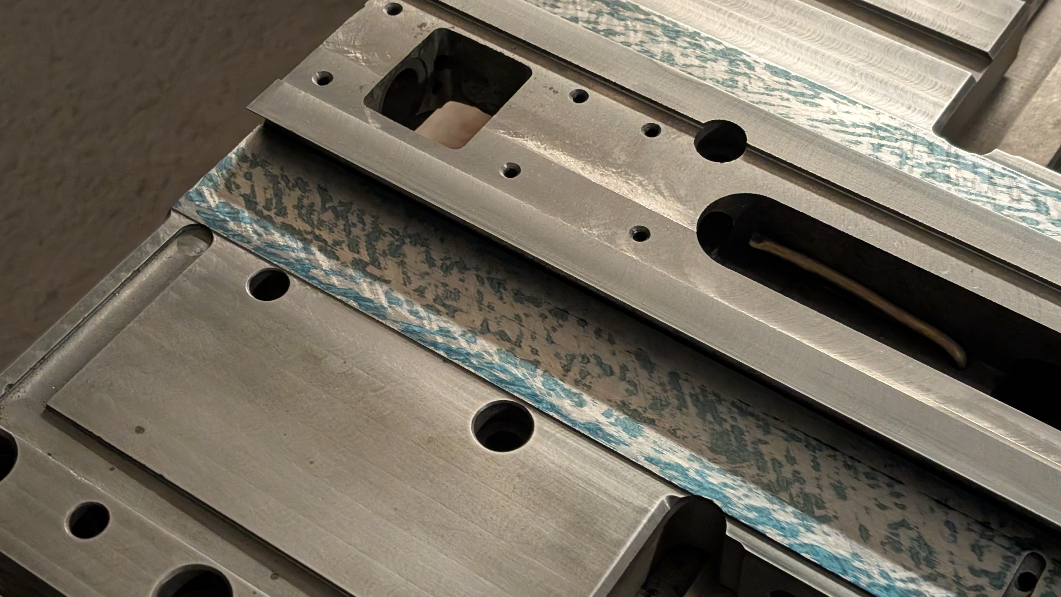

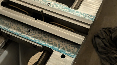

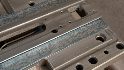

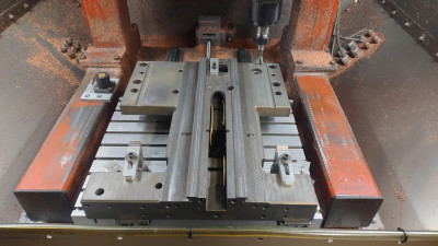

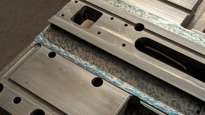

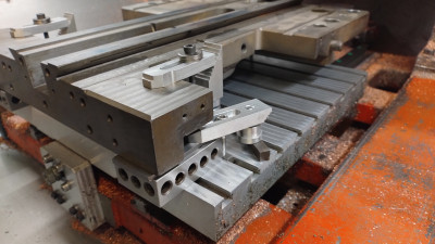

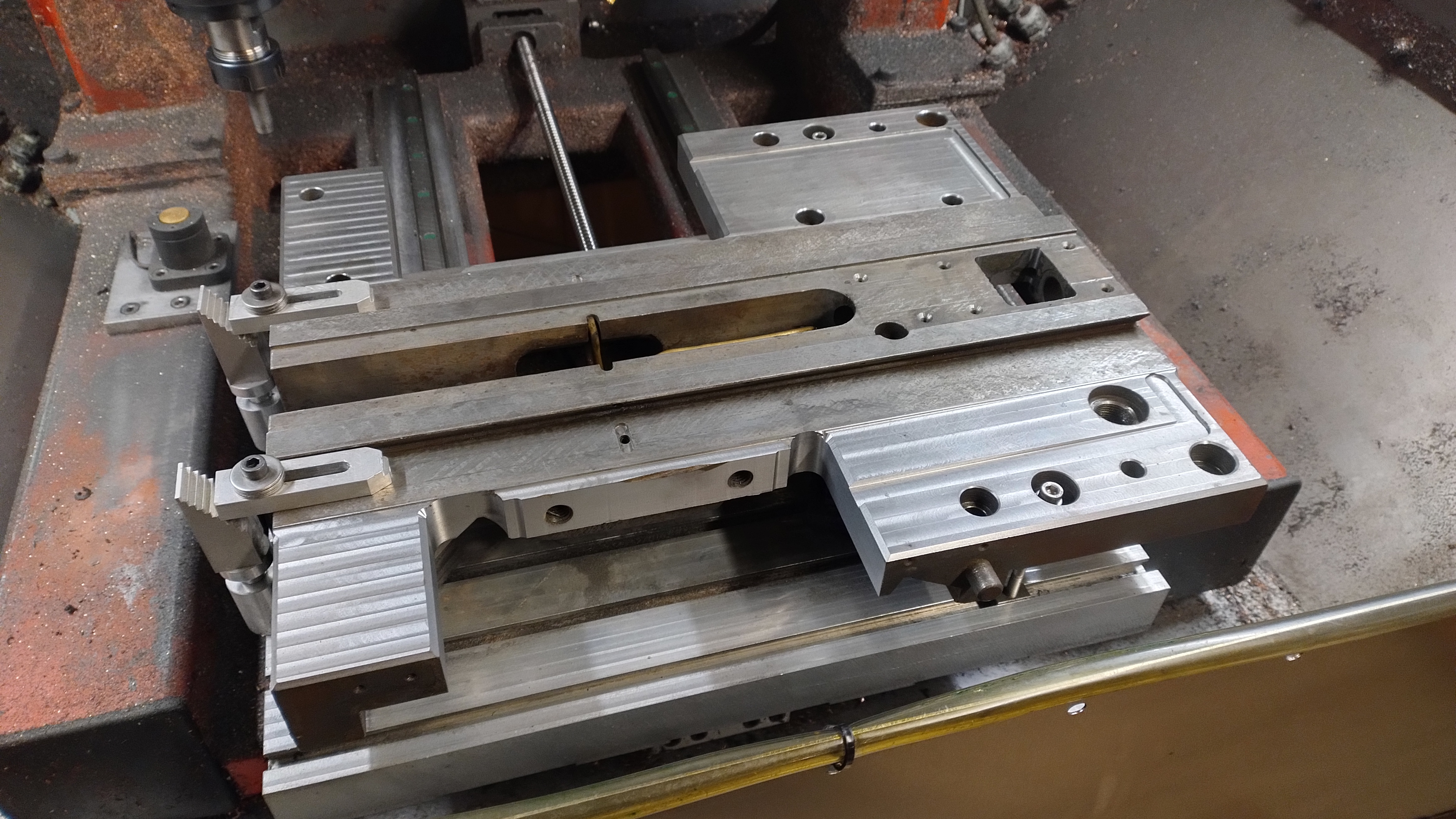

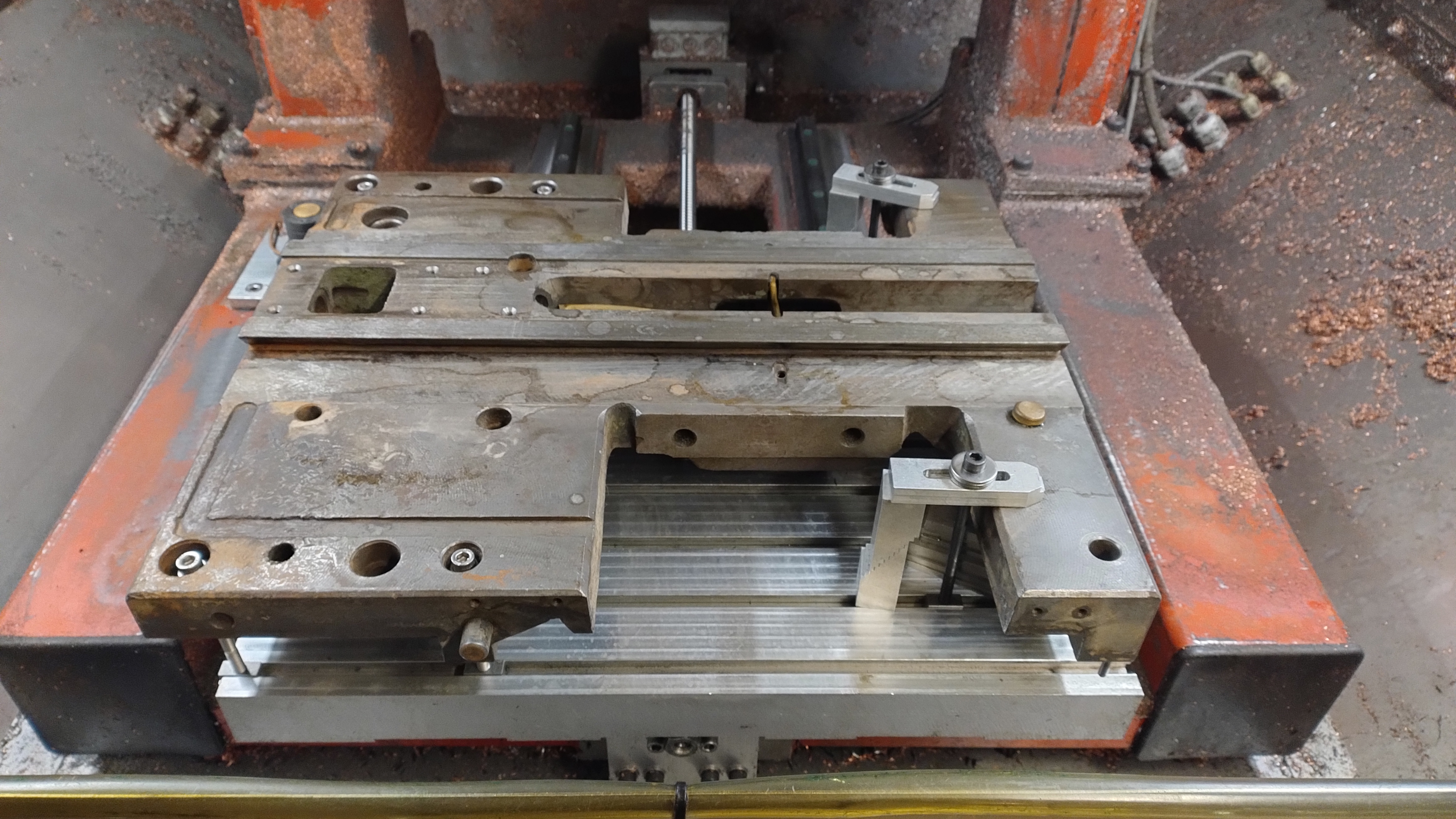

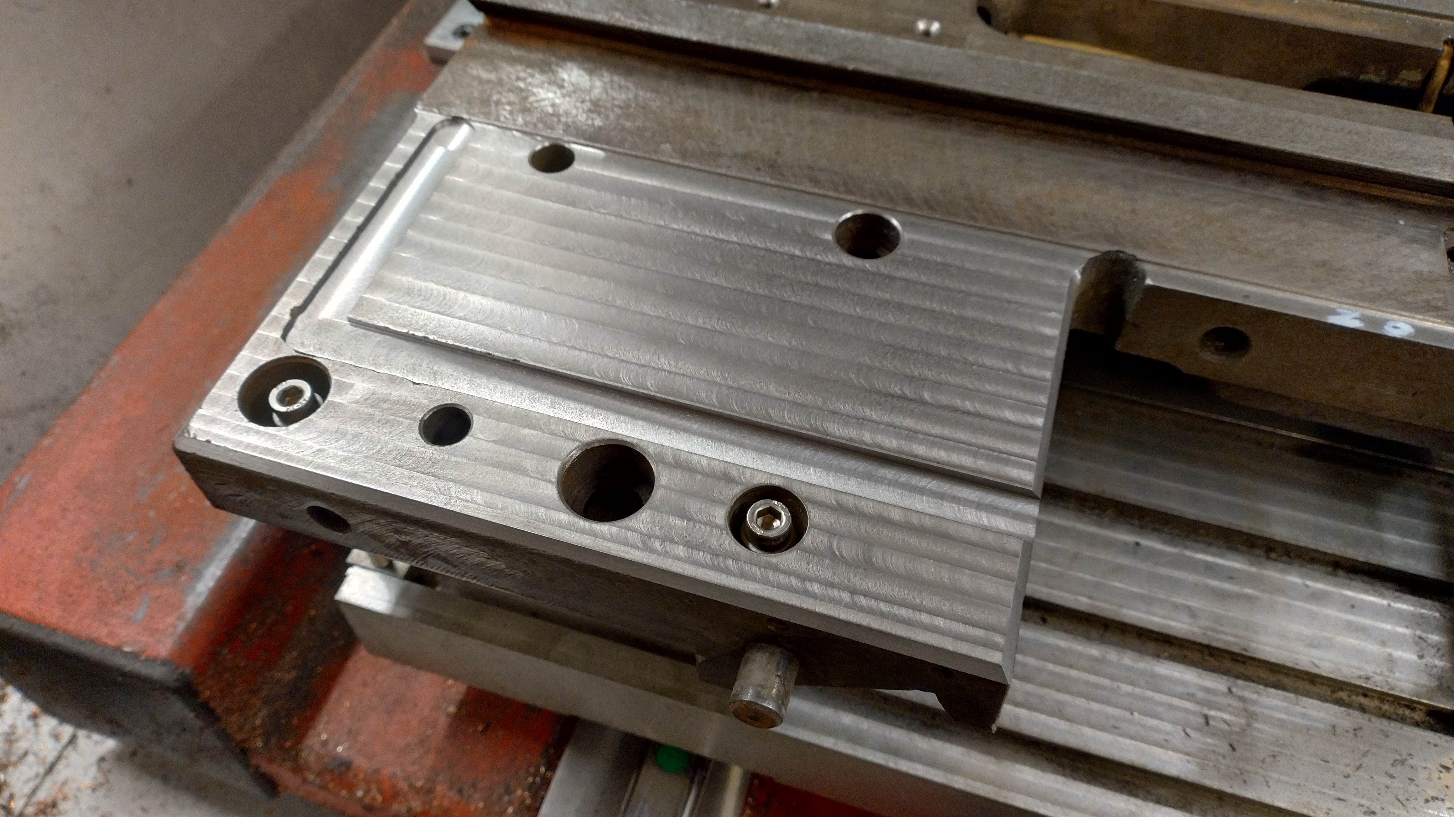

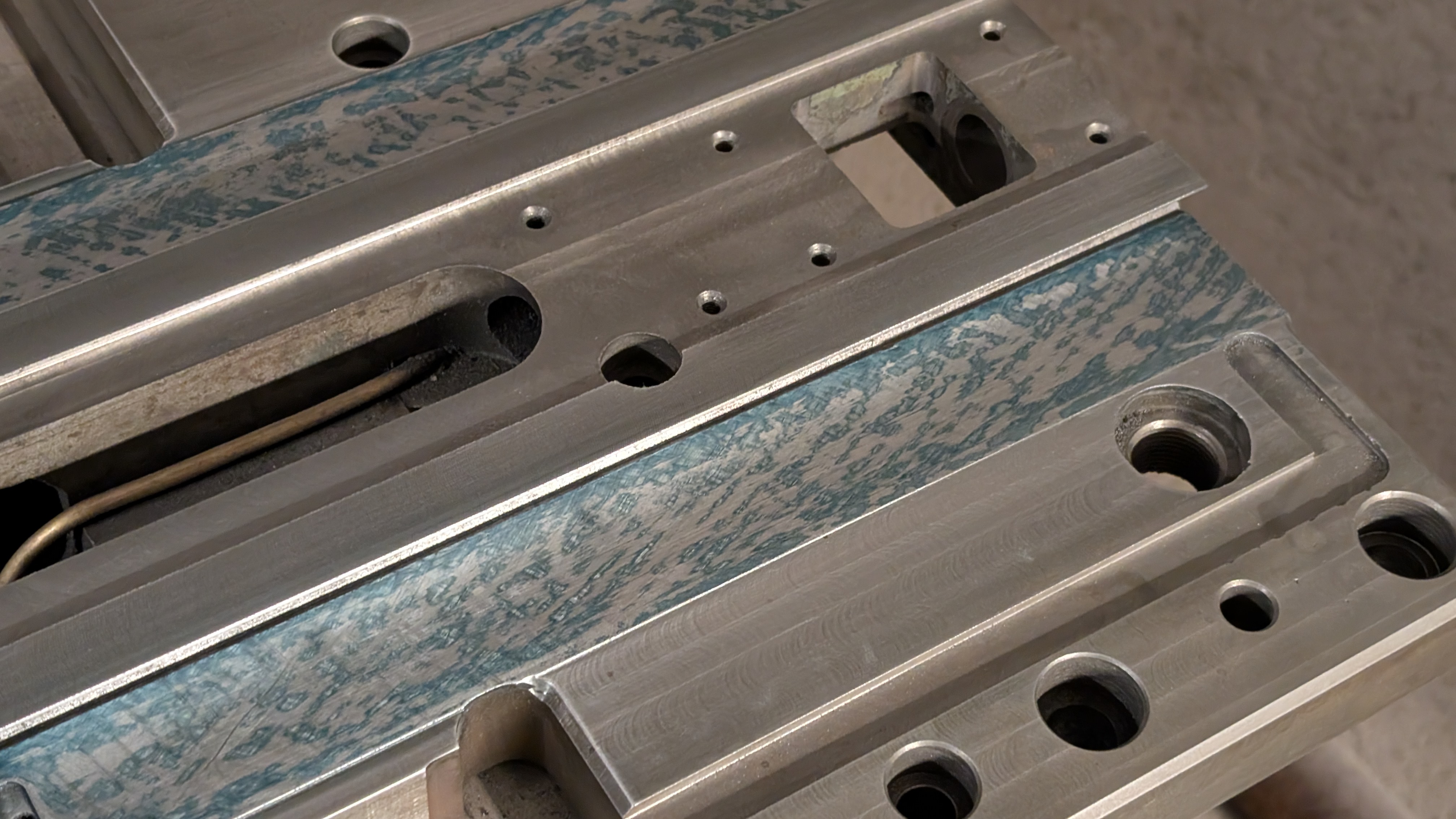

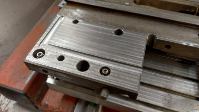

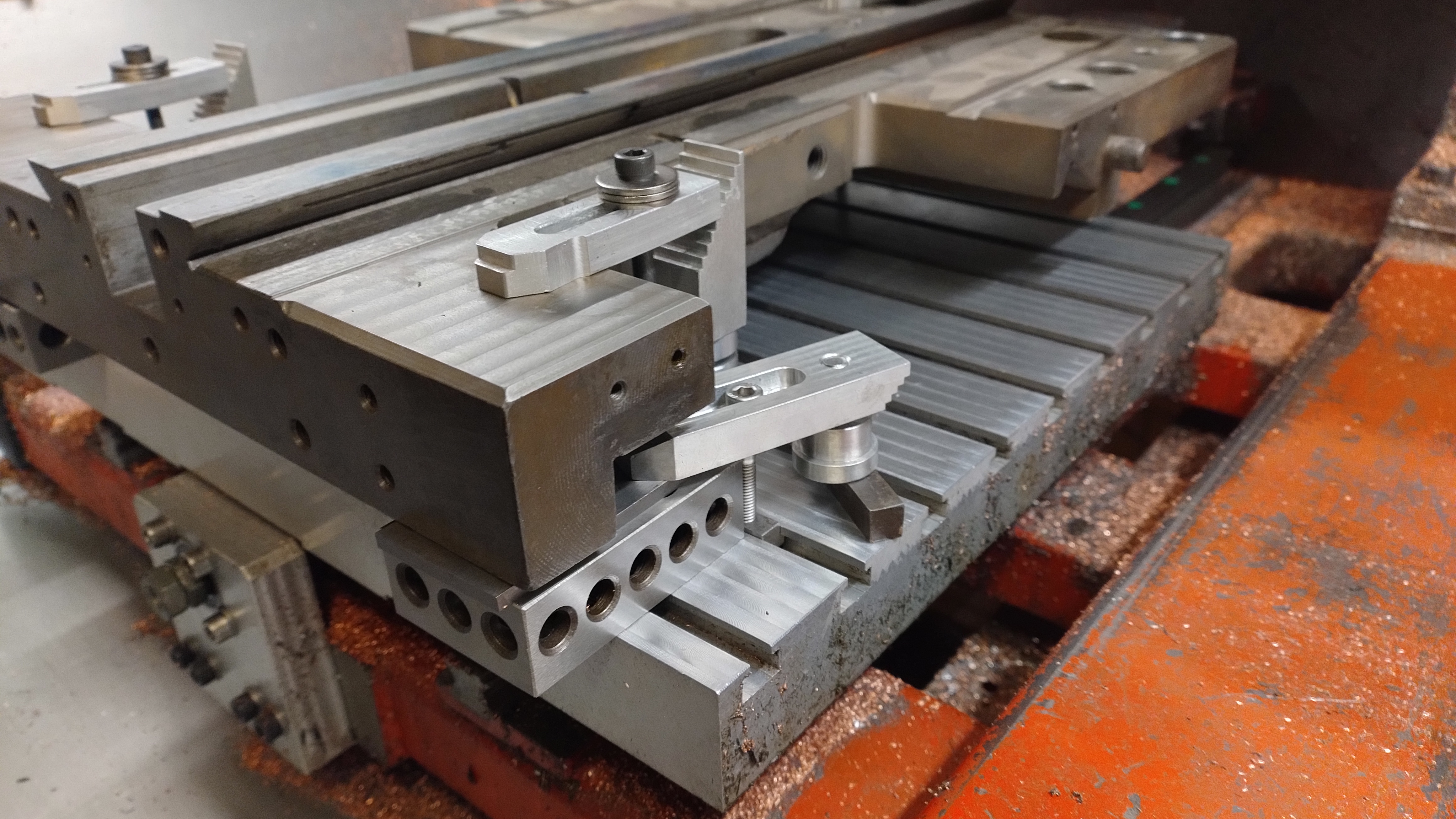

Post napisał: FTW » 02 kwie 2026, 09:07

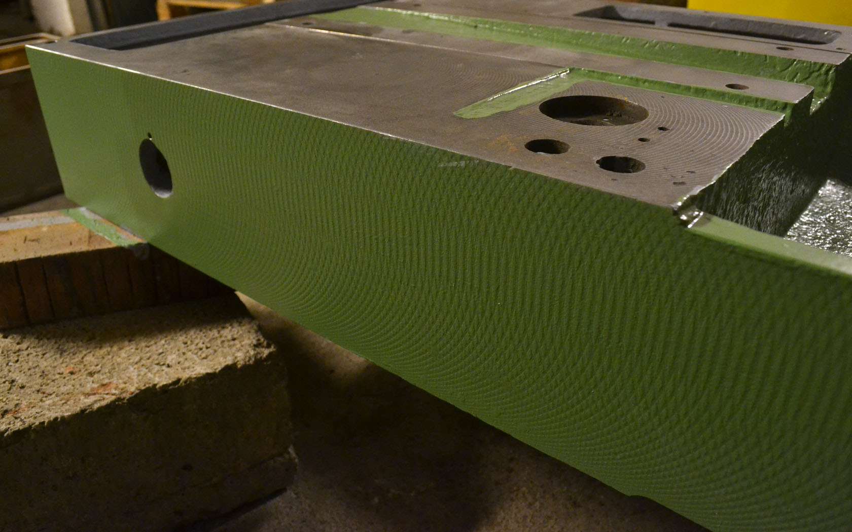

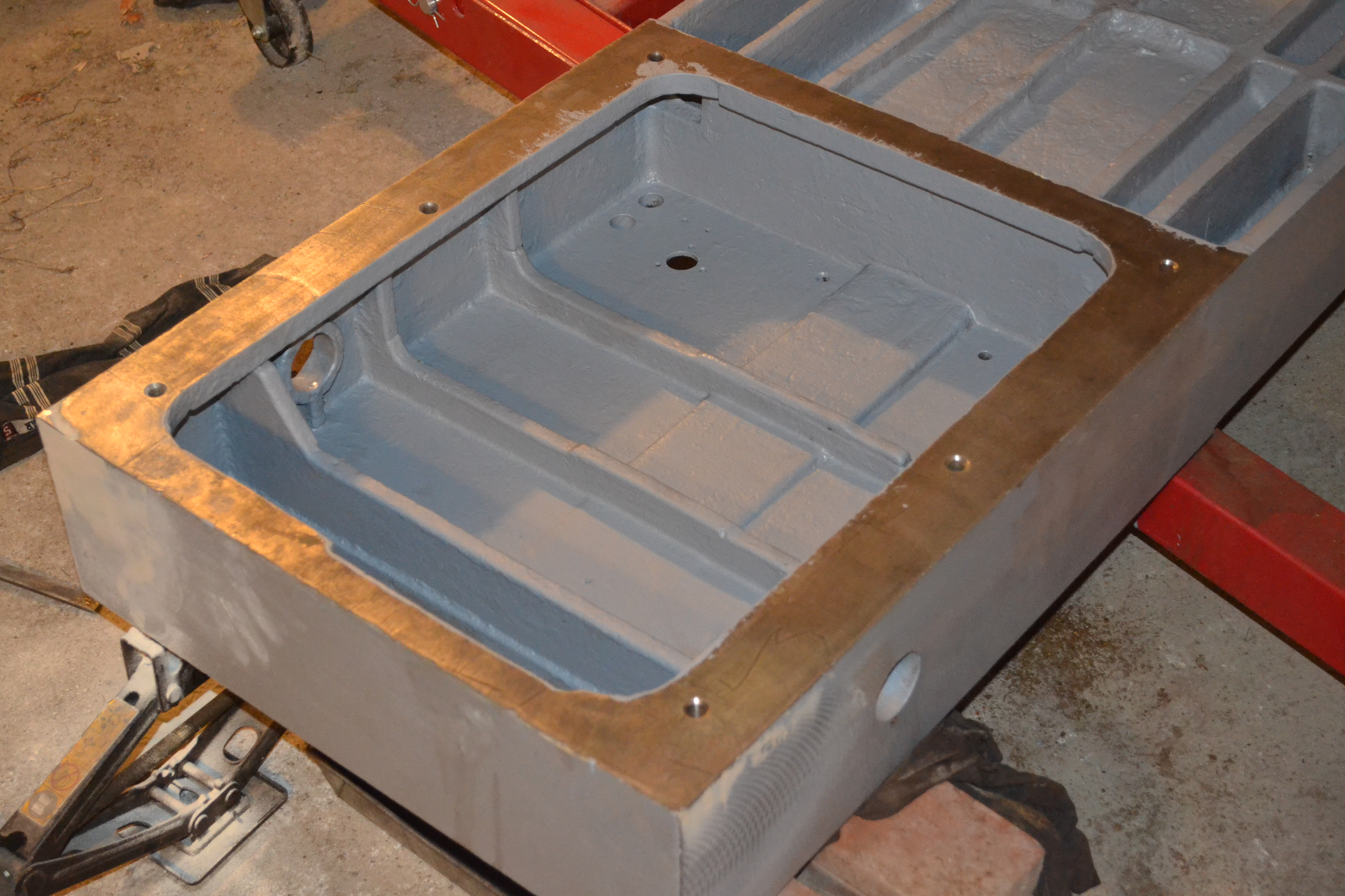

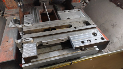

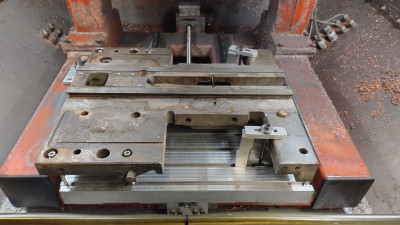

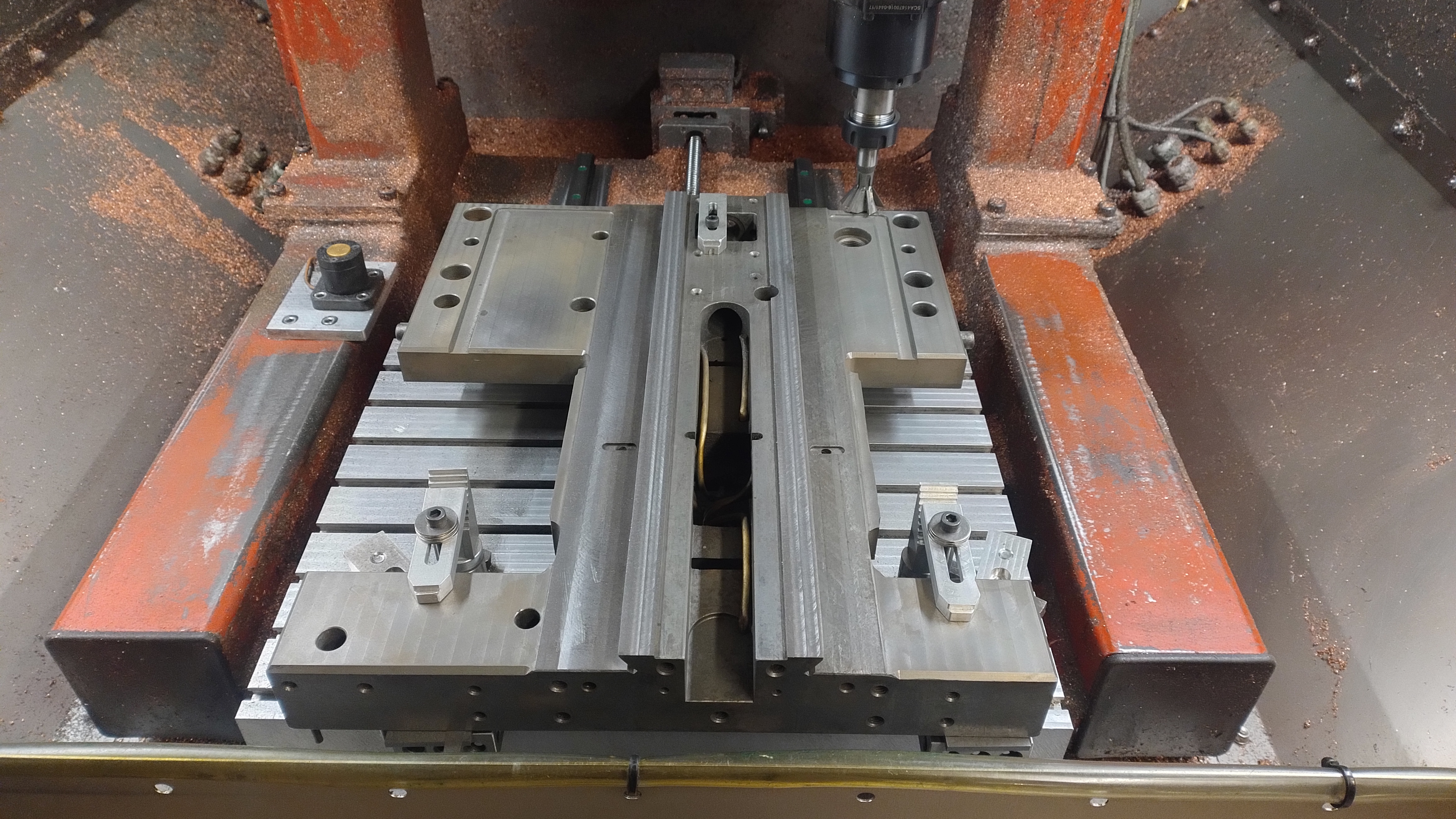

Trochę czasu minęło od ostatniego posta w tym temacie. Nie będę tego komentował, wrzucam trochę zdjęć :)
Obróka suportu, ledwo się zmieścił na maszynę, ale się udało przefrezować prowadnice.
FTW
Posty w temacie: 33
Posty: 761
Lokalizacja: śląsk
Re: TUM 25B znaleziona na złomie - remont
#79

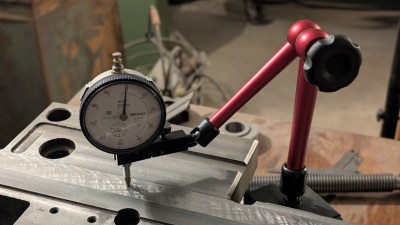

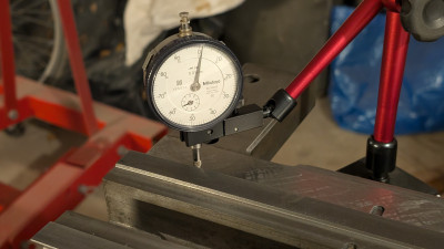

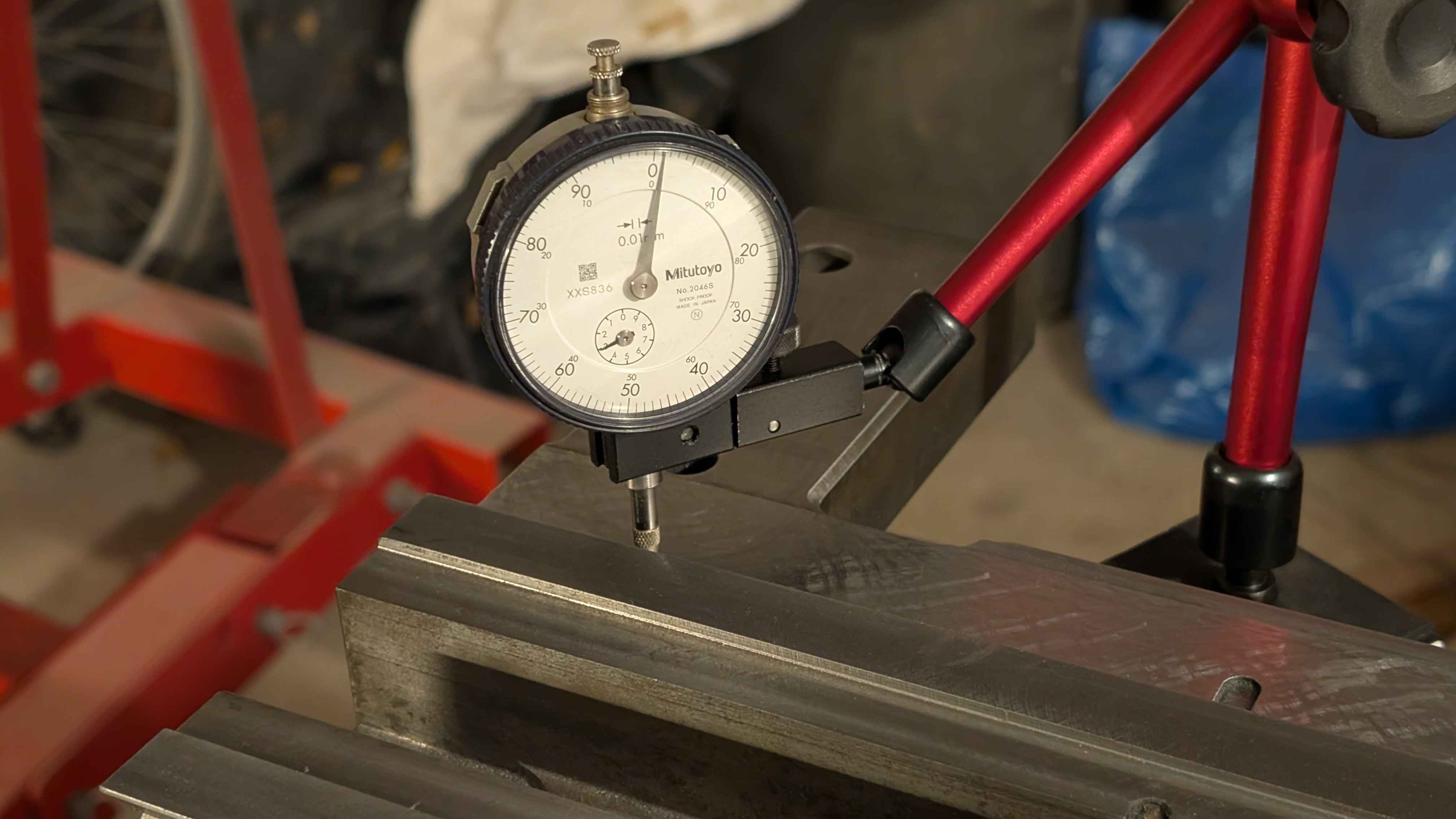

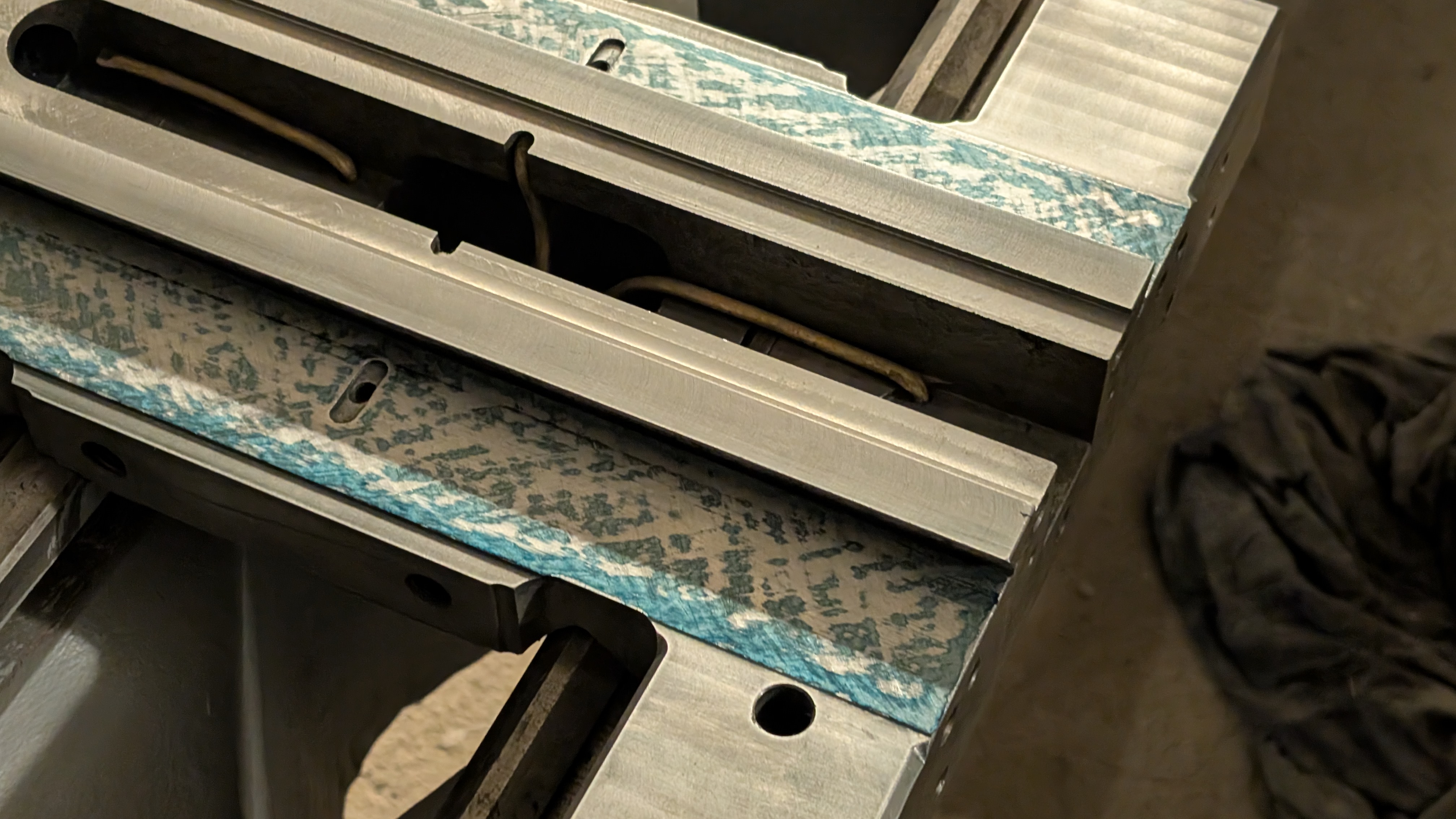

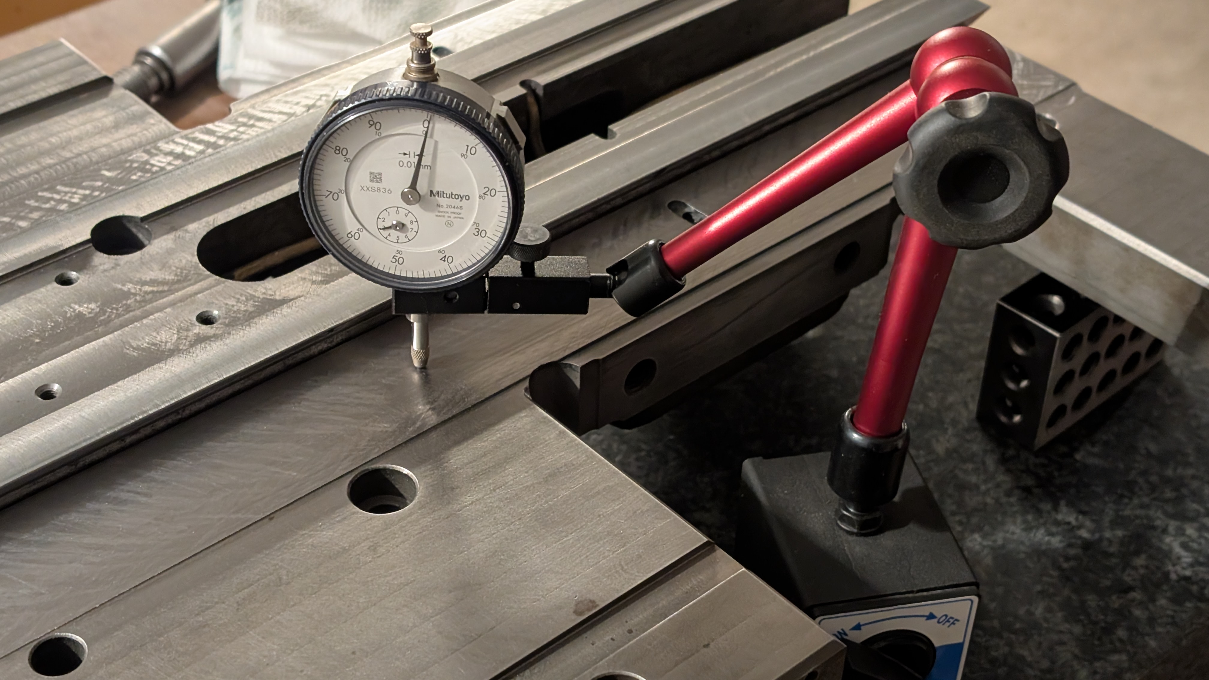

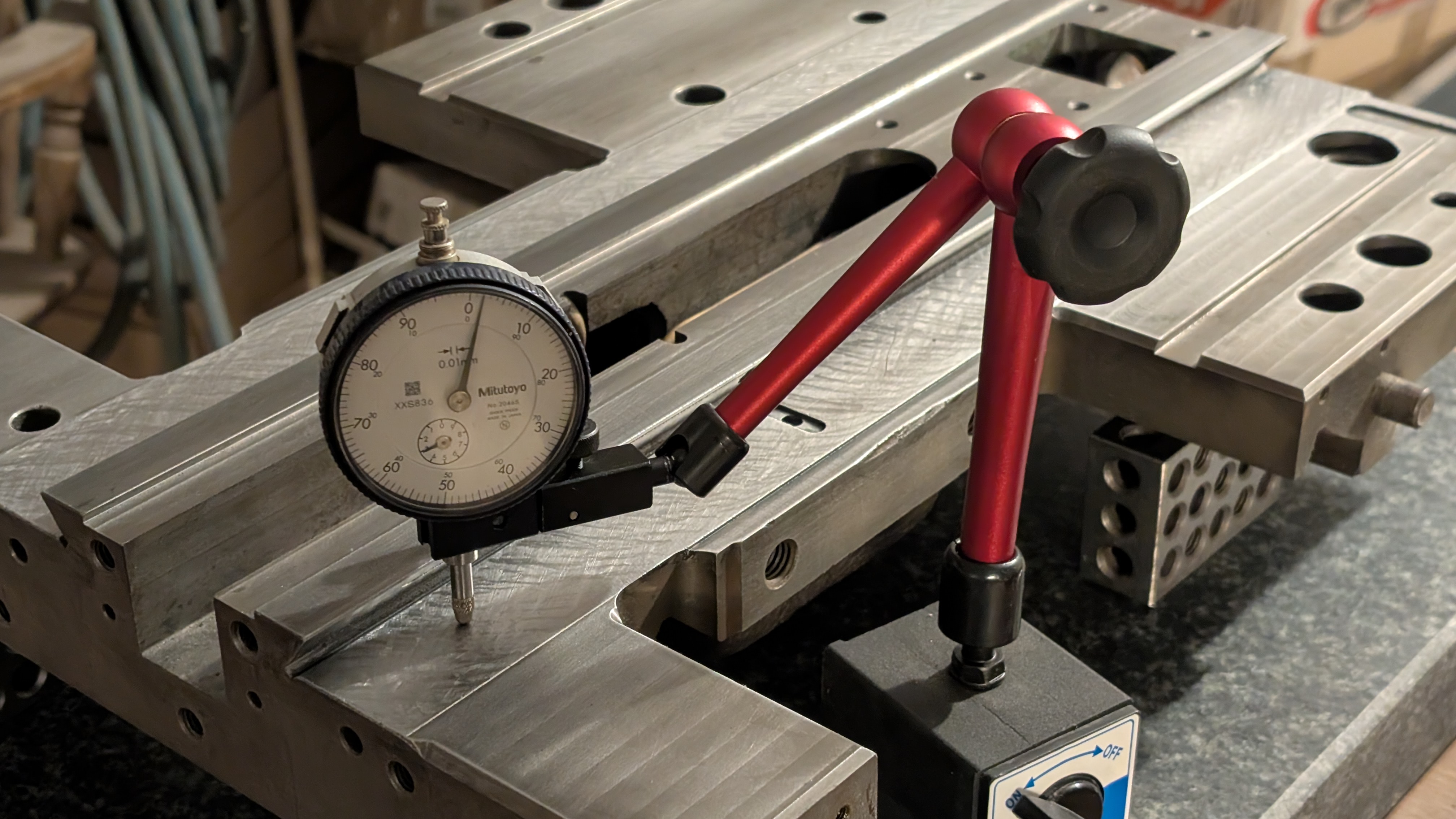

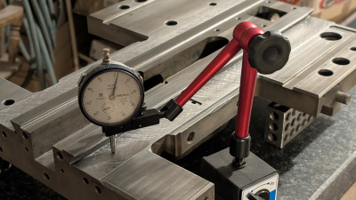

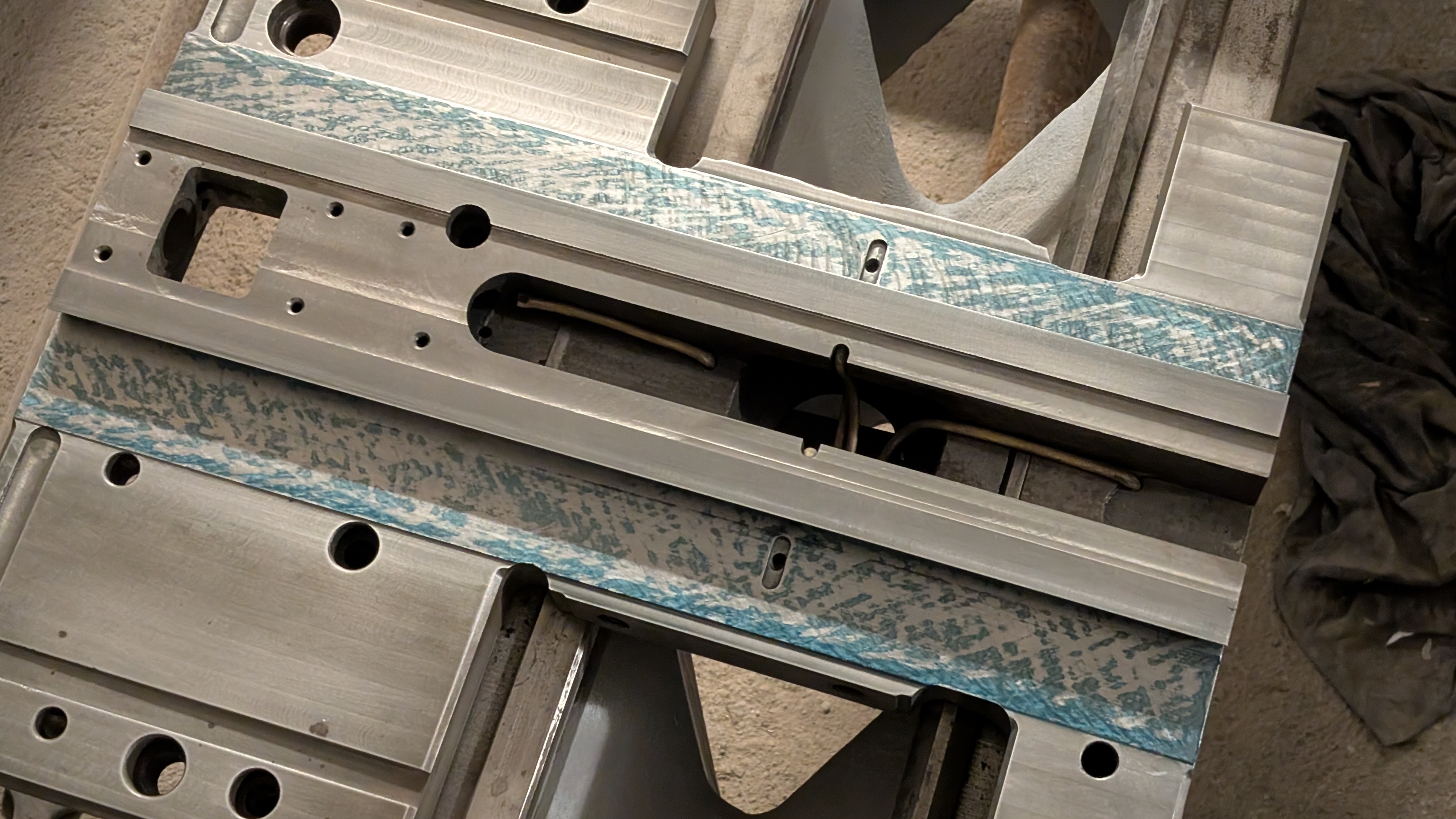

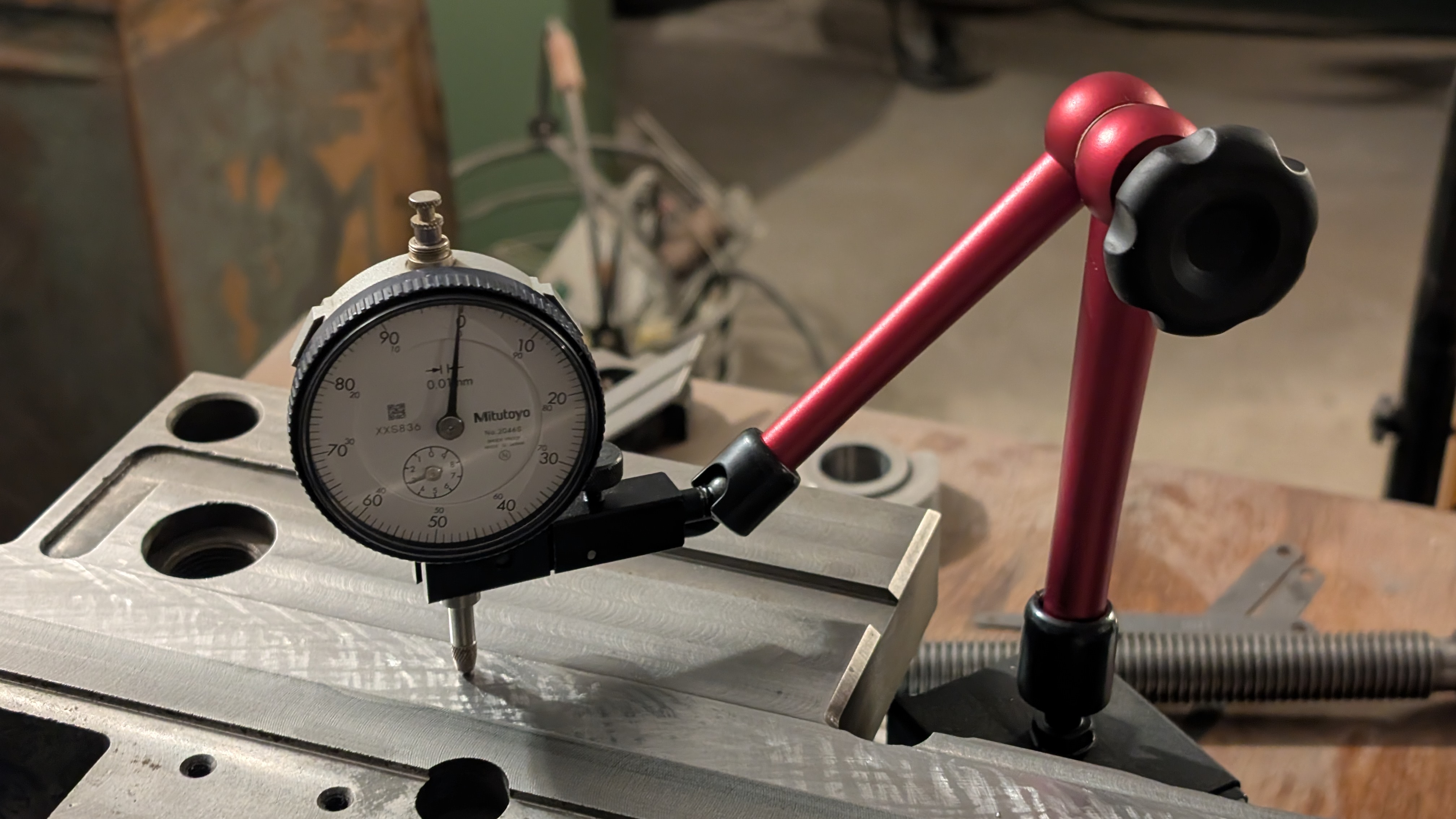

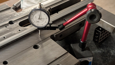

Post napisał: FTW » 02 kwie 2026, 09:10
A taki był tego finał, pomiar robiony na płycie granitowej. Sanie były wyszlifowane z obu stron na płaszczyźniarce, zdjęcia wrzucę w kolejnym poście. Frezarka w zasadzie płaskość zachowała do 2 setek, skrobanie to jedynie korekta przylegania.
Posty: 17334
#80
Post napisał: kamar » 02 kwie 2026, 09:11
Też nie będę komentował, zapytam tylko czemu nie wózki ? Roboty mniej a efekt lepszy.
