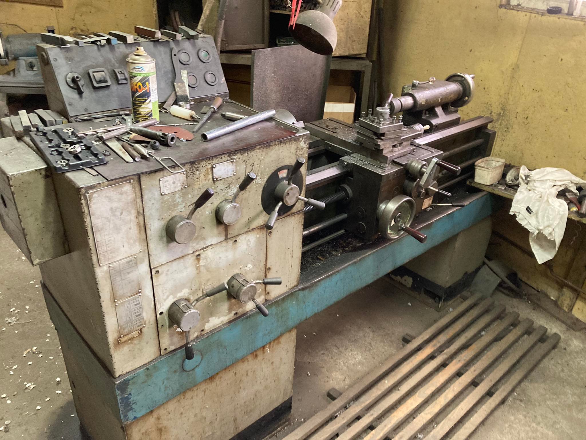

Żyję :mrgreen: Miałem "dłuższą" przerwę w pracach, bo był nawał pracy w firmie, ale już się uspokoiło, więc można wrócić do dłubania. Postępów dużych nie ma, na dniach chciałem skręcić ten największy odlew razem ze stopami, tak żeby to stanowiło jedną całość. Parę fotek dla uwagi.
Nie oglądałem ogłoszeń przez rok, ostatnio zacząłem oglądać i... sporo się pozmieniało. Albo jest totalny złom w cenie <10k, albo cena 25k plus. Na wiosnę miałem chwilę zwątpienia, ale teraz jak patrzę na to ile wydałem i jakie są obecnie ceny to jakoś inaczej to zaczyna wyglądać :mrgreen: Zieloną farbę poliuretanową dla przykładu kupowałem rok temu po 66 zł, teraz kosztuje 92 zł.

Post napisał: FTW » 02 kwie 2026, 09:07
Trochę czasu minęło od ostatniego posta w tym temacie. Nie będę tego komentował, wrzucam trochę zdjęć :)
Obróka suportu, ledwo się zmieścił na maszynę, ale się udało przefrezować prowadnice.

Post napisał: FTW » 02 kwie 2026, 09:10
A taki był tego finał, pomiar robiony na płycie granitowej. Sanie były wyszlifowane z obu stron na płaszczyźniarce, zdjęcia wrzucę w kolejnym poście. Frezarka w zasadzie płaskość zachowała do 2 setek, skrobanie to jedynie korekta przylegania.
Posty: 17198
Re: TUM 25B znaleziona na złomie - remont
#80
Post napisał: kamar » 02 kwie 2026, 09:11
Też nie będę komentował, zapytam tylko czemu nie wózki ? Roboty mniej a efekt lepszy.
