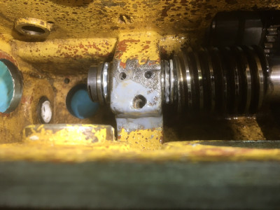

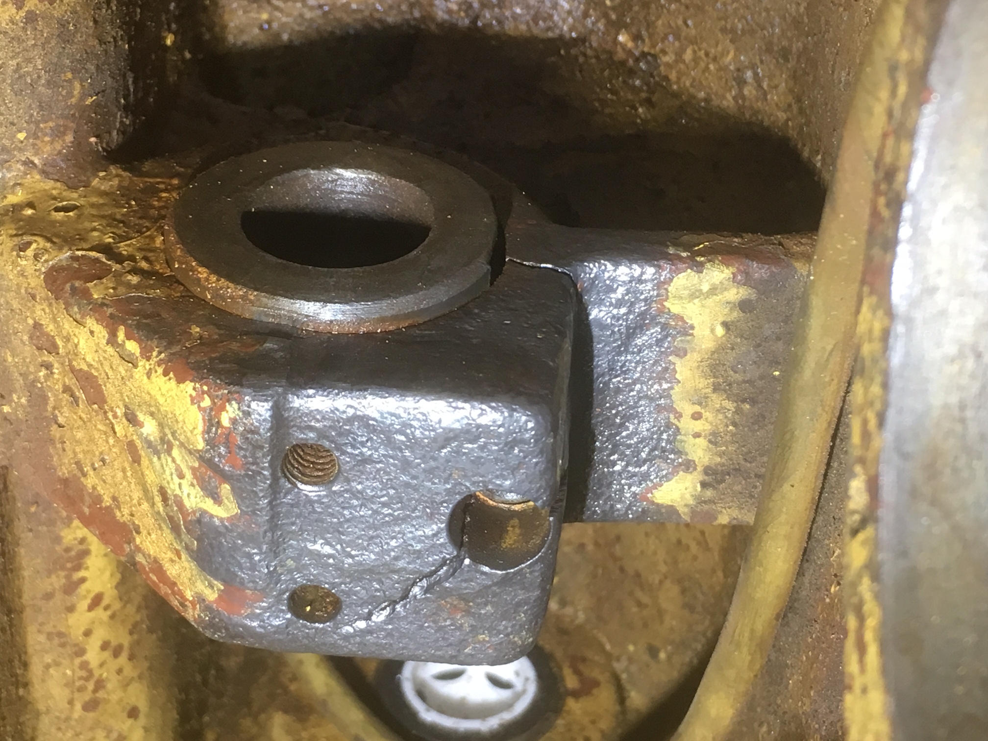

Witam, kontynuując watek naprawy konstrukcji, pęknięcia odlewu żeliwnego zamka chciałbym opisać mój przykład naprawy. Demontaż całego wałka na raty trwał ze 2 dni z użyciem odrdzewiacza Wurth Boltex (polecam na teoretycznie beznadziejne przypadki skorodowanych elementów). Ze względu na brak miejsca i typ uszkodzenia zdecydowałem się na zastosowanie żywicy epoksydowej Loctite E3450. Oczyściłem miejsce pęknięcia, wymyłem benzyna ekstrakcyjną i dwuetapowo nałożyłem żywicę. Efekt wg mnie zadowalający. Wydaje mi się, że da rade.
Zmuszony jestem również wymienić rurkę olejową 6x0,5mm. Czy stosowaliście do układów smarowania rurek mosiężnych (twarde i łamie się przy gięciu) czy może miedziowych (do przewodów hamulcowych). Pół dnia dzisiaj zmarnowałem na mosiądz i spróbuje chyba miedzi.
Gięcie z wypełnieniem piaskiem morskim :).
Na pierwszej fotografii jest tuleja ślizgowa do wałka na którym osadzone są elementy sprzęgła przeciążeniowego. Ma wybranie jakby miał tam siedzieć o-ring do uszczelnienia. Przy demontażu nic tam nie było. Z dostępnych rys. mało widać. Możecie coś podpowiedzieć?

"Ma wybranie jakby miał tam siedzieć o-ring do uszczelnienia"
W niektórych panewkach podobne wybranie posiada jeszcze w najniższym punkcie otwór odprowadzający olej z powrotem do skrzyni. Częściowo zapobiega to wyciekowi smarowidła. Może to to?

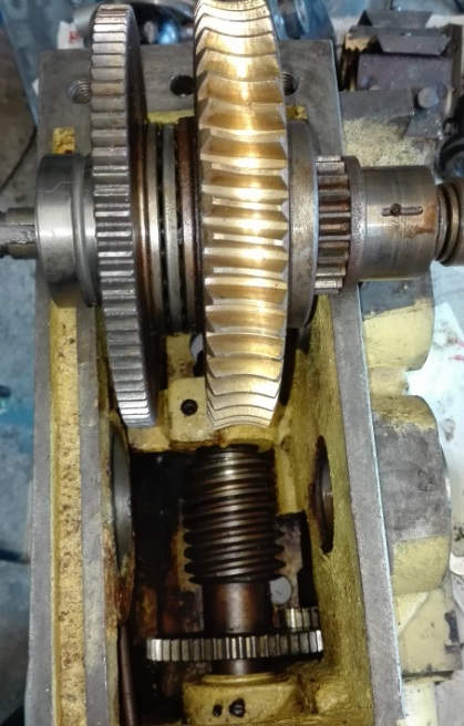

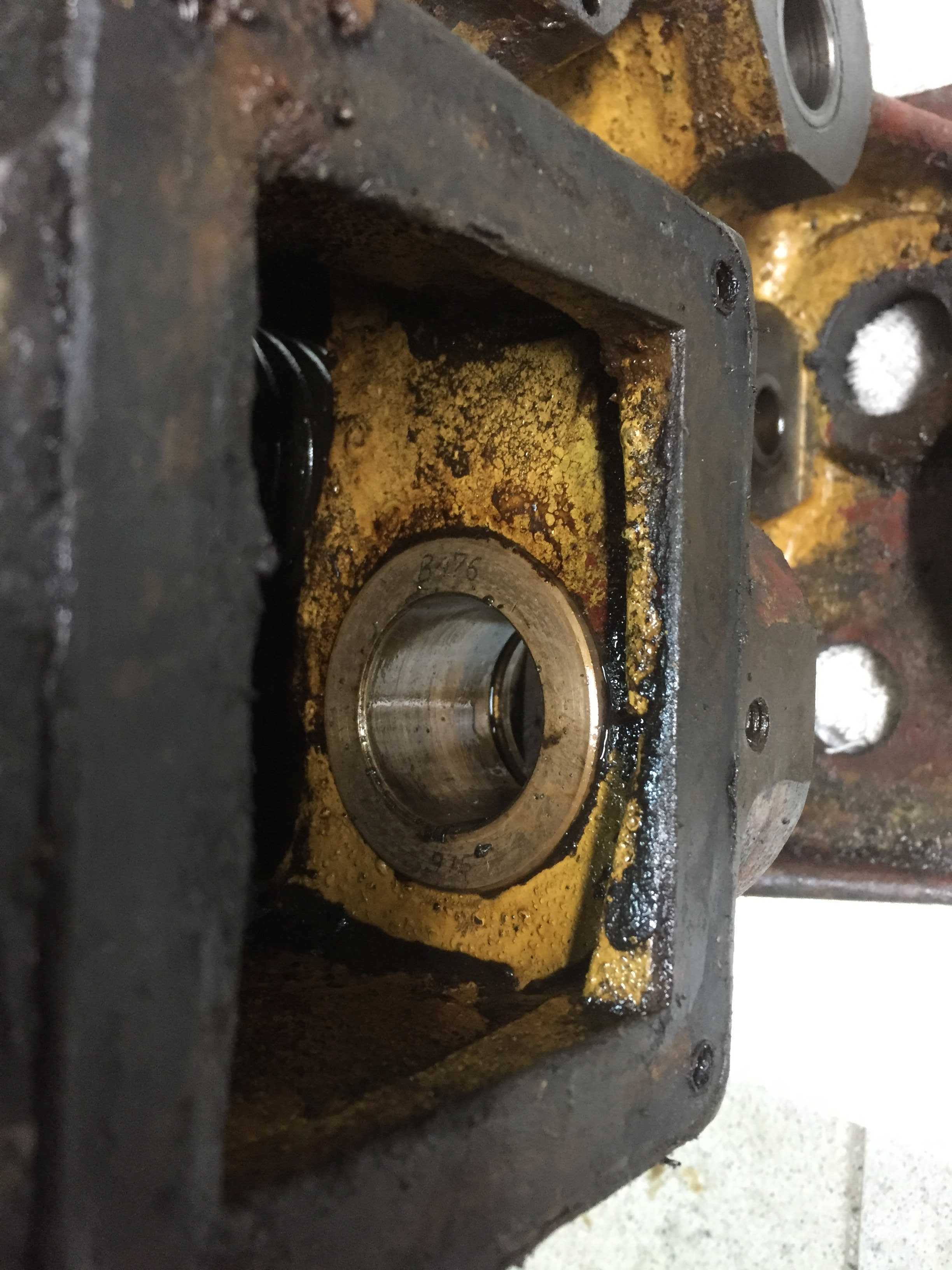

Jak bardzo ważny jest element podtrzymujący wałki po prawej stronie tokarki w którym osadzone są tulejki z brązu?
Mam delikatny luz. Pytanie czy oddać wałki do przetoczenia i dorobienia nowych tulejek?

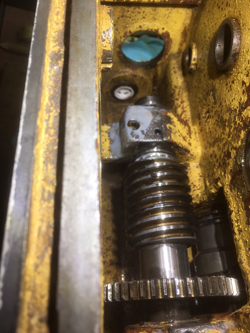

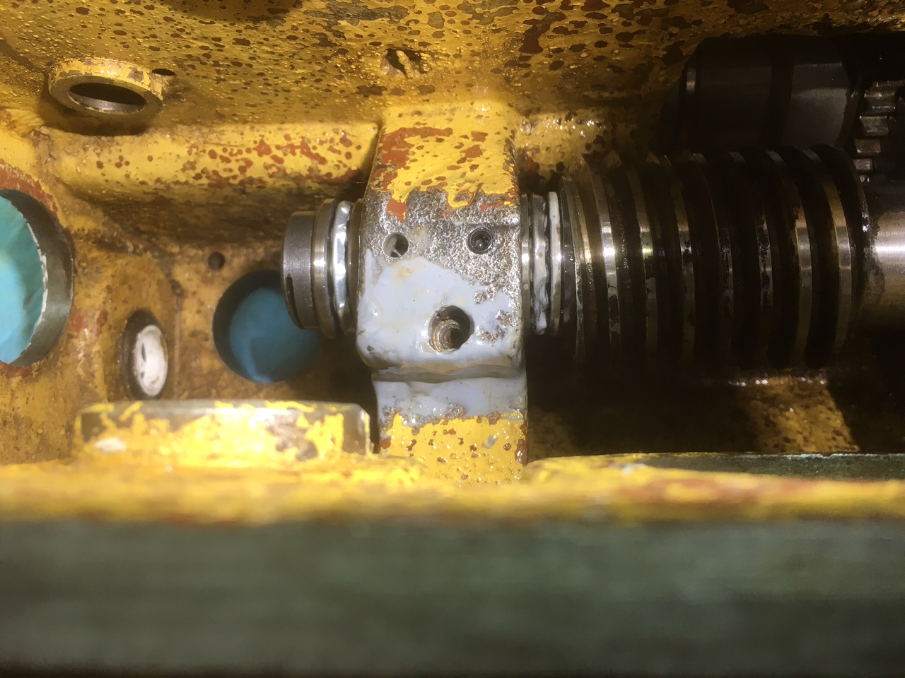

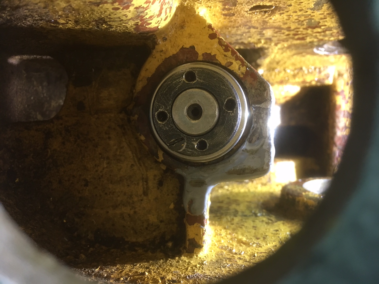

Post napisał: Bieri13 » 07 paź 2018, 18:20
Kabel zasilający już wiem gdzie wchodzi do maszyny.
Może Was zachętę zdjęciami do dyskusji ;)
Miałem skrzynki suportowej nie rozbierać ale jak już ściągnąłem pokrętła do malowania to jakoś tak z rozpędu poszło wszystko...
Tulejki z brązu od dolnego wałka mam w dolnej części delikatnie wyrobioną (czuć pod palcem) - robić?
Łożyska to już chyba wymienię na nowe - niby te które zdemontowałem są OK ale jak już wszystko mam na wierzchu...
Ktoś poleci dobre łożyska?

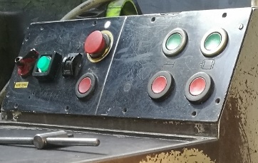

Do czego służy czerwony przycisk pod wyłącznikiem bezpieczeństwa?

Post napisał: pioterek » 04 lis 2018, 10:28
A skąd się to pojawiło, bo na pierwszej stronie tego nie było.

Post napisał: Bieri13 » 04 lis 2018, 11:32
Z otchłani internetu :wink:
Doszukałem się i chyba jest to przycisk od zwolnienia hamulca.
Chyba było kilka różnych pulpitów sterowniczych w TUM-ach.
