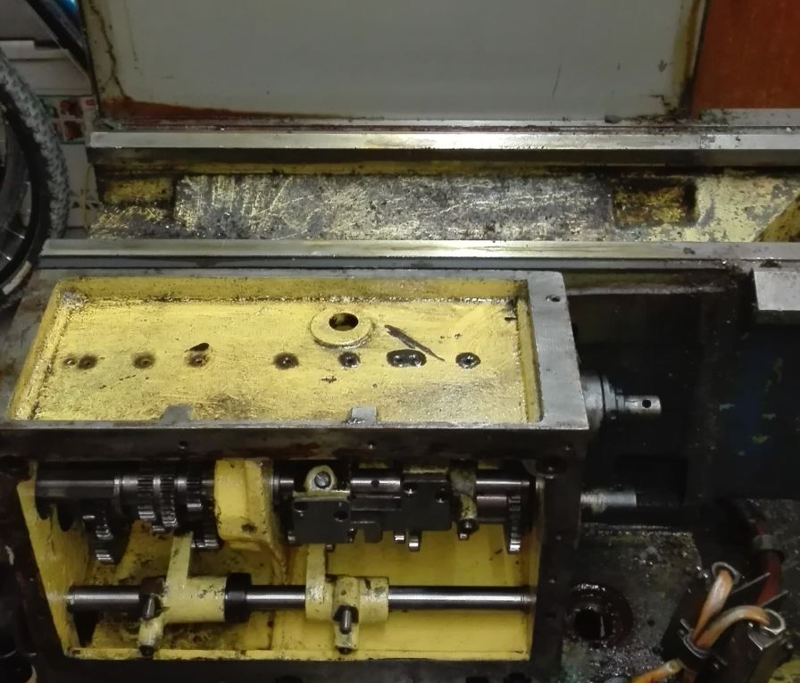

Ok, ale skoro będę miał przeszlifowane lożę oraz suport i wyklejajac go Turcite, który ma określoną grubość na całej powierzchni, to po dociśnieciu go do łoża powinien przykleić się równo.
Przyrząd do dystansowania suportu chyba bardziej sprawdzi się przy "wylewce".
Jeśli filozofuje to z góry sorry.
Oddając lożę do regeneracji, powinno być przeszlifowane na całej długości, łącznie z miejscem montażu skrzyni wrzeciennika?

Post napisał: kamar » 23 sty 2018, 22:49
Jeżeli wrzeciennik wykłada się na pryzmach, to tak.

Post napisał: Bieri13 » 24 sty 2018, 09:50
Na 'płasko".
Po szlifowaniu łoża, konik też musi zostać podklejony Turcite czy wystarczą podkładki wsunięte w podstawę?

Post napisał: kamar » 24 sty 2018, 09:59
Bieri13 pisze:
24 sty 2018, 09:50
Na 'płasko".
Chyba nie całkiem :) Wykłada się na pryżmie konika. Jak nie będzie szlifowana to zostaje wszystko "po staremu", jak oszlifujesz to trzeba potem liznąć podstawę konika. W miarę możliwości tego nie ruszaj, rzadko jest tam wypracowane.

Post napisał: Bieri13 » 24 sty 2018, 22:12
Miałeś rację kamar tylna część łoża to pryzma. Ale skoro ona nie jest wypracowana pod wrzeciennikiem to po co ją ruszać?
Na dniach oddaje podzespoły do szlifu, więc co tak na prawdę powinienem firmę zlecić do pracy?

Post napisał: kamar » 25 sty 2018, 05:37
Raczej zaufaj szlifującemu. Zacznie ustawiać łoże na maszynie to będzie doskonale widział co musi zrobić.

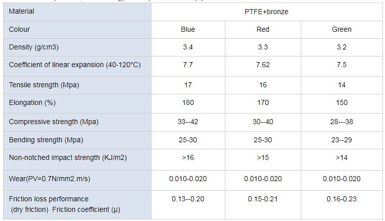

Post napisał: Bieri13 » 21 lut 2018, 13:17
Czy ktoś stosował lub zna materiał Turcite B w innym kolorze i o innych właściwościach niż Turcite zielone?
