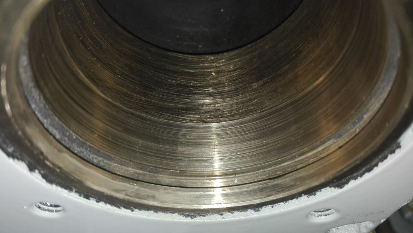

Post napisał: Bieri13 » 25 lut 2019, 22:42
Po rozmontowaniu na części pierwsze suportu okazało się, że mosiężna tulejka od środkowego wałka jest wytarta z jednej strony (czuć pod "palcem" - po przeciwnej stronie jest gładko. Robić nową tuleje czy olać - jak bardzo ten element jest ważny?

Post napisał: pukury » 25 lut 2019, 22:55
Hej.
Jak masz to rozebrane to ( według mnie ) zrób nową panewkę.
Z BRĄZU - nie z mosiądzu :evil:

Post napisał: Bieri13 » 26 lut 2019, 09:19
pukury pisze: ↑
25 lut 2019, 22:55
Sam tego nie zrobię bo nie mam jak - znasz kogoś w okolicy Krakowa kto mógłby to ogarnąć w relatywnie dobrych pieniądzach?

Post napisał: pukury » 26 lut 2019, 11:45
Hej.
Jakie to ma wymiary ?
No i istotne - jak wygląda powierzchnia wałka pracującego w tejże tulei ?
Jak nie za duże to coś bym mógł podłubać - mam tylko małą tokarkę w domu.

Post napisał: Bieri13 » 27 lut 2019, 13:23
Wymiary fi 52x62mm, długość 45mm.
Wałek jest stalowy i wygląda znacznie lepiej.

Post napisał: pukury » 27 lut 2019, 13:39
Hej.
Trochę duże na mojego " złupcoka " .
A jak tam z luzami ?
Bo jak małe to nie ma co się napinać.
Po prostu pewnie leciał tam syf i tak się wytarłó.

Post napisał: Bieri13 » 27 lut 2019, 15:14
Cały wałek mocowany jest w dwóch tulejach - mniejszej i większej.
Delikatny luz czuć. Tak jak piszesz - wytarło się od wiórów.
Zastanawiam się czy to nie olać...
