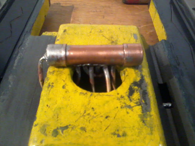

Post napisał: GABE » 16 gru 2014, 21:14
No i zrobiłem sobie smarowanie suportu. Tylko jestem ciekaw czy nigdzie nie będzie przeciekać :roll:
Obrazek Obrazek
Obrazek Obrazek
Obrazek Obrazek
Obrazek Obrazek
