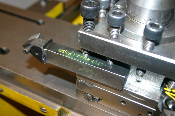

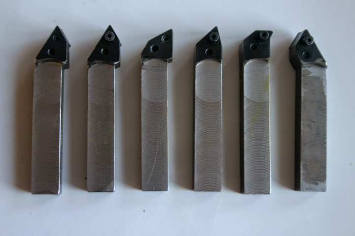

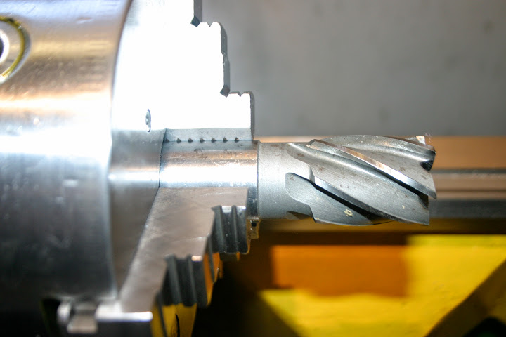

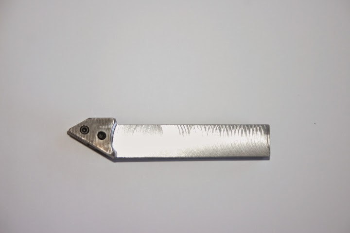

Pochwalę się zakupem noży składanych Pafana w systemie P.
Kupiłem okazyjnie więc się opłacało, niestety system P nie przewiduje wymiaru trzonka noża 16x16, dlatego zakupiłem frez palcowy 36mm i przefrezowałem spód na wymiar.
