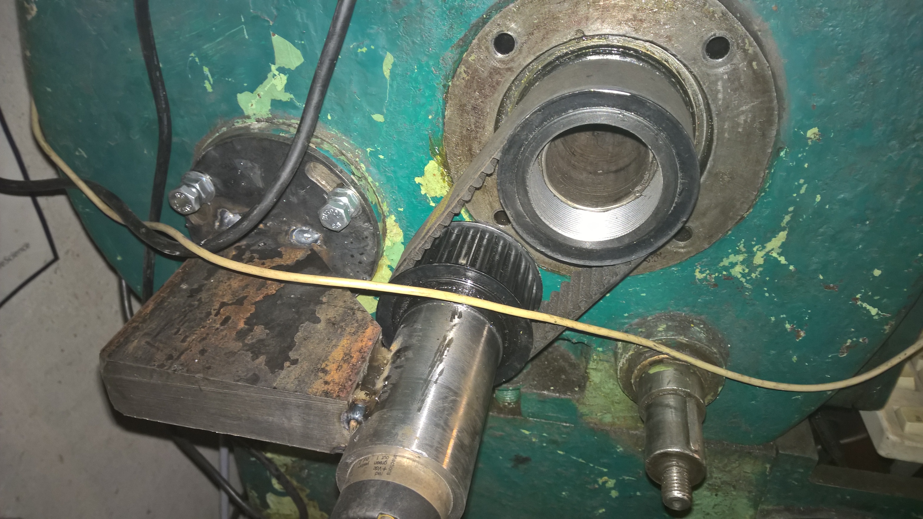

Tak wygląda zamontowany enkoder troche partyzantka i druciarstwo ale nie mialem innego materiału

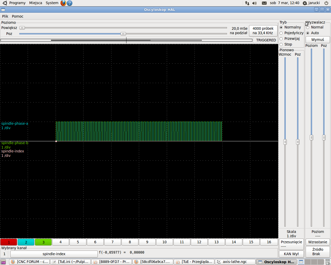

Post napisał: jarucki » 07 mar 2015, 12:41
Predkość się pokazuje ale coś jest nie tak
Posty w temacie: 50
Posty: 17202
#97
Post napisał: kamar » 07 mar 2015, 13:08
To nie prędkość tylko kanał B enkodera. Puść wrzeciono na minimalne obroty i na osi indexu masz mieć pojedynczy mostek na obrót.

Post napisał: jarucki » 07 mar 2015, 13:11
Obroty są naprawdę wolniutkie, ale nie widzę tego pojedynczego skoku (tak jak to jest pokazane na twoim screenie)
Posty w temacie: 50
Posty: 17202
#99
Post napisał: kamar » 07 mar 2015, 14:25
Jeden kanal widać dziala to podpinaj kolejno zamiast niego i bedziesz widzial czy wszystkie dzialają. reszta to juz polączenia i piny. Ile ten enkoder ma impulsow ? I jaki to enkoder ? Bo moze się nie nadaje. Ma być zasilanie chyba TTL.

Post napisał: jarucki » 07 mar 2015, 15:42
A moja Walka jest z wiatrakami.
Rozkręciłem dziada, i nożem się męczyć do konca świata, kabel od indexu nie jest podpięty do płytki!!!!
Wiec zostaje mi zakup nowego enkodera, chyba ze znajdę pin do którego trzeba zapodać index. Uwaaaaaaaa
