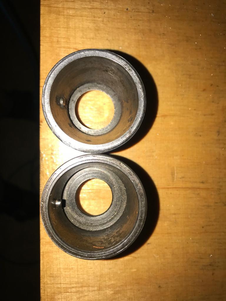

Tylko tyle mam.
Dodane 1 minuta 17 sekundy:
Od dołu zabierak tulejek na kąt 16 stopni czyli ten częściej spotykany a od gory ten na węższy . Niestety nie wiem jaki był to kąt bo przerobiłem ten adapter na kąt 16 stopni
Dodane 15 minuty 28 sekundy:
Dodam tylko ze gwint jest ten sam i podstawa tego stożka ma taka sama średnice to jest 39,70mm
