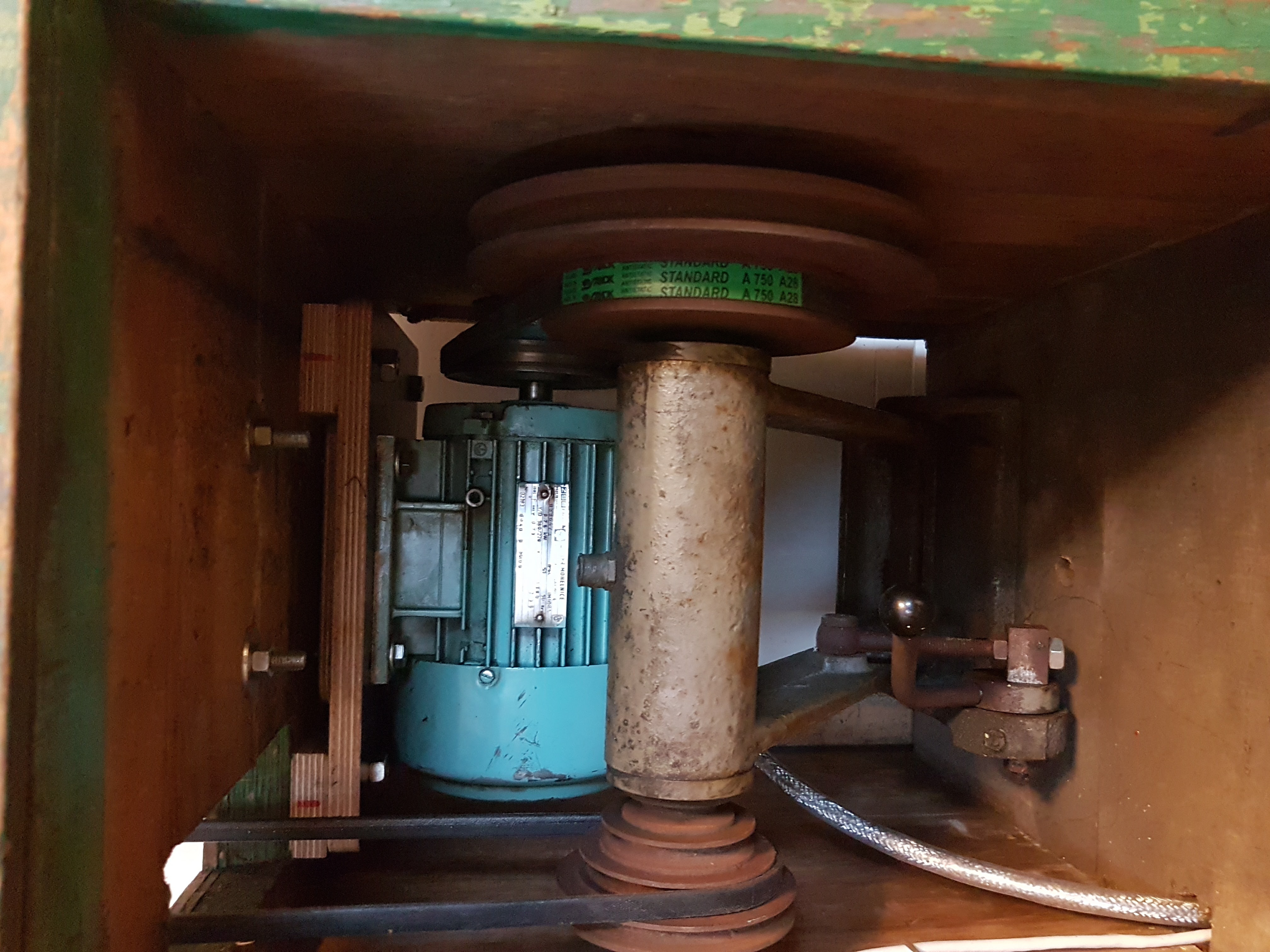

wader13 pisze:
Pomierzyłem koło pasowe i jest w najwyższym punkcie 9mm. Zasugerowałem się starym paskiem który miał szerokość 9,5 .
Znalazłem więc taki :
8x1250
Może w twoim przypadku pasek wąskoprofilowy 1270 Ld czyli 1250 Li byłby do rowka 9 mm prawie dobry.
https://www.ebmia.pl/waskoprofilowe-97x ... .&x=52&y=9
Ile zajmuje szerokości twoje koło na wrzecionie, moje zajmuje 50 mm, rowki nie przekraczają 8 mm.
Co do paska od silnika to nie ma problemu, jest ich w necie pełno i w ebemii. Powinien być dostępny też w każdej hurtowni motoryzacyjnej jako AVX.
Ponieważ oba paski naprężają się równocześnie to może w przypadku konkretnej tokarki lepszy być np. 950 ale to się okaże dopiero po przymierzeniu. Warto więc kupić z możliwością wymiany.

wader13 pisze: Znalazłem więc taki :
8x1250
Będzie dobrze ?
Będzie.
Znalazłem zębaty AVX 8,5mm, ale trzeba pytać w serwisach ciężarówek:
Ремень приводной зубчатый AVX КАМАЗ, дв. МТЗ, ЗИЛ 133ГЯ, Урал-4320 AVX8,5x8x1250
Myślę, że te 0,5mm w szerokości nie będzie miało dużego znaczenia.

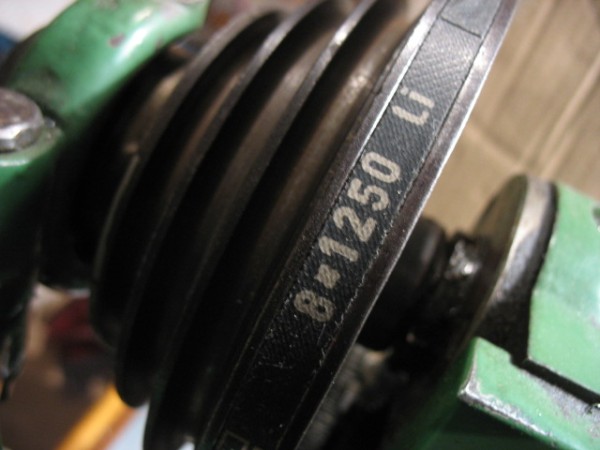

Grzegorz53
Posty w temacie: 21
Posty: 617
Rejestracja: 30 gru 2009, 23:21
Lokalizacja: W-wa
#124
Post napisał: Grzegorz53 » 20 mar 2017, 23:49
Na moim kole pasek 8 jest idealny.

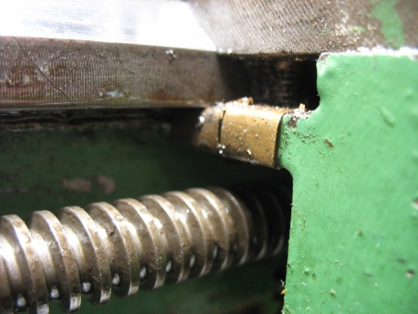

Dziś zabrałem się za składanie suportu i próbnie sprawdzałem luzy łoże/suport .
O ile ładnie można kasować śrubami luz pomiędzy listwą 5, a płytą suportową 1 to już po drugiej stronie mam problem. Luz od strony operatora góra/dół około dwóch dych. Nie wiem czy to dużo czy mało, ale w DTR jest wzmianka jedynie o skrobaniu styku listwy 5 z płytą 1 .
Ktoś z was przerabiał temat ?

Post napisał: Pirat » 31 mar 2017, 00:21
W mojej TSA luz jest jeszcze większy i nic z tym nie można zrobić bo nie ma tam regulacji, na szczęście w niczym to nie przeszkadza bo suport jest dociskany do łoża przez siły występujące podczas toczenia.

Post napisał: CX MANIAK » 31 mar 2017, 13:15
Od strony zamka jest przecież regulacja luzu. Dwiema śrubkami M6 które to wyginają listwę dociskową do ślizgu pod pryzmą. Jedna znajduje się po stronie wrzeciona, a druga z tych śrub jest umiejscowiona w otworze w prowadnicy sanek poprzecznych.

Post napisał: wader13 » 31 mar 2017, 13:24
Zgadza się, :wink: ale tam już ma mocno skręcone.

Post napisał: Grzegorz53 » 31 mar 2017, 18:05
Możesz tam dać odpowiedniej grubości blaszkę mosiężną lub brązową. Mosiężne taśmy są łatwo dostępne od 0,2 mm.
[ Dodano: 2017-03-31, 21:02 ]
Tak to wygląda:

Post napisał: CX MANIAK » 31 mar 2017, 21:11
Ja wytępiłem w swoim egzemplarzu wszelkie luzy. Jak było trzeba darłem górę zamka i płytę z tyłu. Roboty od groma, ale efekt jest. Wiem z doświadczenia że im tokarka mniejsza, tym bardziej dają one popalić. Jak nie zadrży podczas toczenia średnic zewnętrznych, to da o sobie znać przy roztaczaniu otworów. Potem połamane płytki widiowe i wiązanka słów niecenzuralnych z ust. A dodam jeszcze że toczę głównie w stali.
