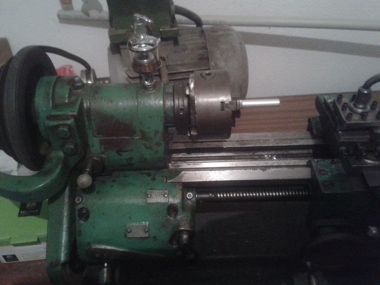

Witam ponownie.

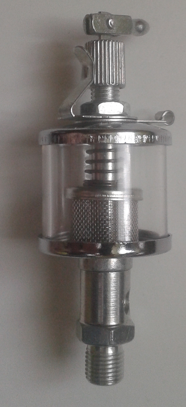

Moja Tsa 16 stanęła w końcu na docelowym stole. Przerobiłem po swojemu konika, który otrzymał blokowanie mimośrodem, zamiast śrubki M8. A sama tuleja została osadzona na ceowniku. Pozostało jeszcze kilka rzeczy do zrobienia, lub poprawy. Z braku czasu nie podłączyłem jeszcze falownika który czeka na swoją kolej w szufladzie. Musze znaleźć mu jakieś sensowne miejsce, chyba najlepszym rozwiązaniem będzie skrzynka nad wrzeciennikiem. Oraz koniecznie muszę zamontować olejarkę do panewki wrzeciona. I tu pytanie. Jak mocno należy dociągać panewkę? Oraz ile oleju na nią podawać?
Co do samej maszyny. Tokarka sztywna, toczy dobrze i równo. Do tej pory utoczyła dwa wiadra wiórów. Ostatnią robótką był wałek stalowy Fi45, o długości 300mm. Trzeba było stoczyć go do średnicy 30mm. Pomimo moich obaw po przetoczeniu stożkowatość przy tej długości nie przekracza 2, 3 setek. Poniżej kilka fotek ze stanem obecnym. Czy w waszych maszynach przekładnie posuwu też tak strasznie hałasują?

To nie hałasuje przekładnia posuwu, ale koła zmianowe. Jedyny sposób wyciszenia pracy tokarki to zrobienie posuwu elektrycznego.CX MANIAK pisze:Czy w waszych maszynach przekładnie posuwu też tak strasznie hałasują?
