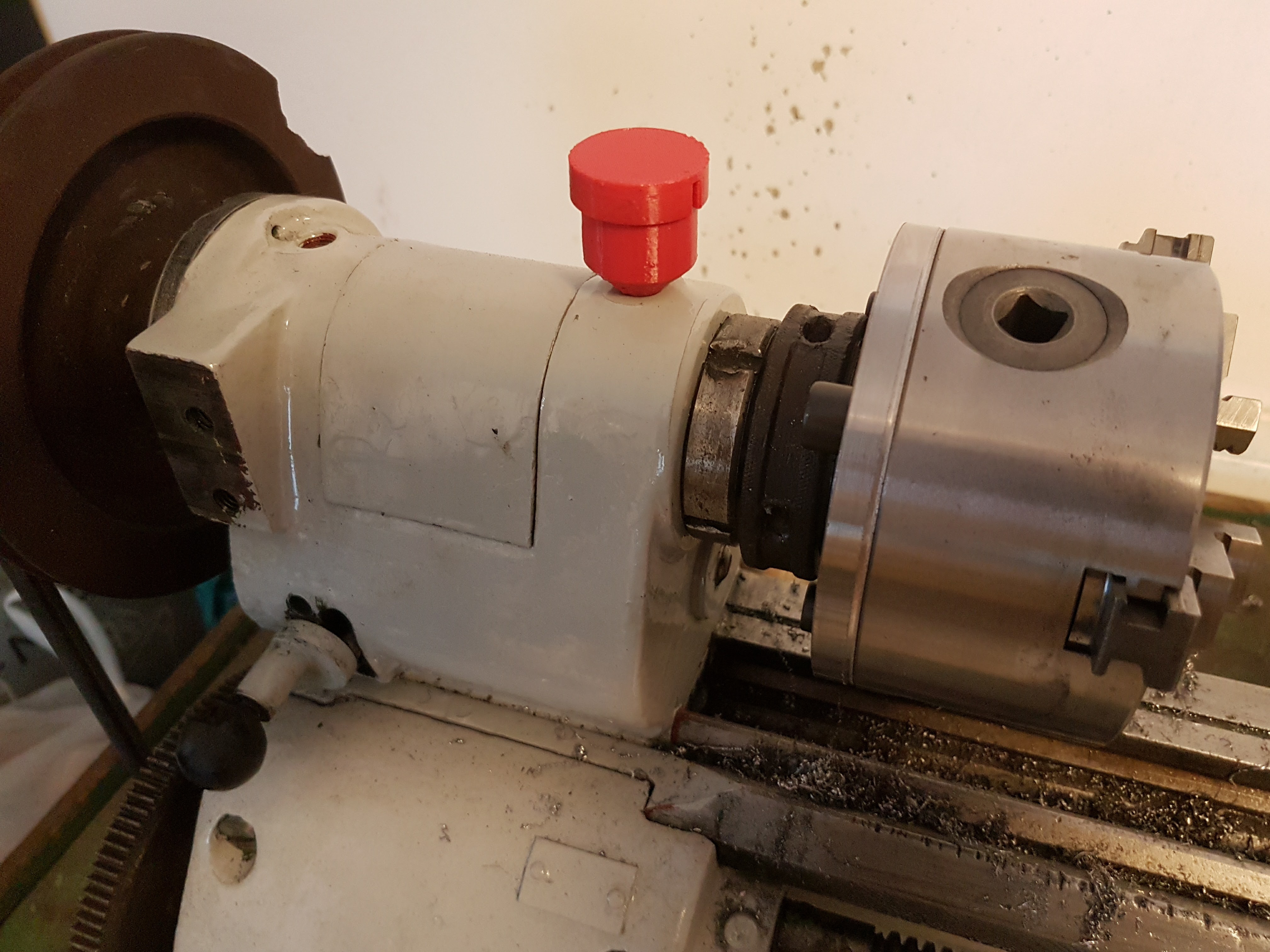

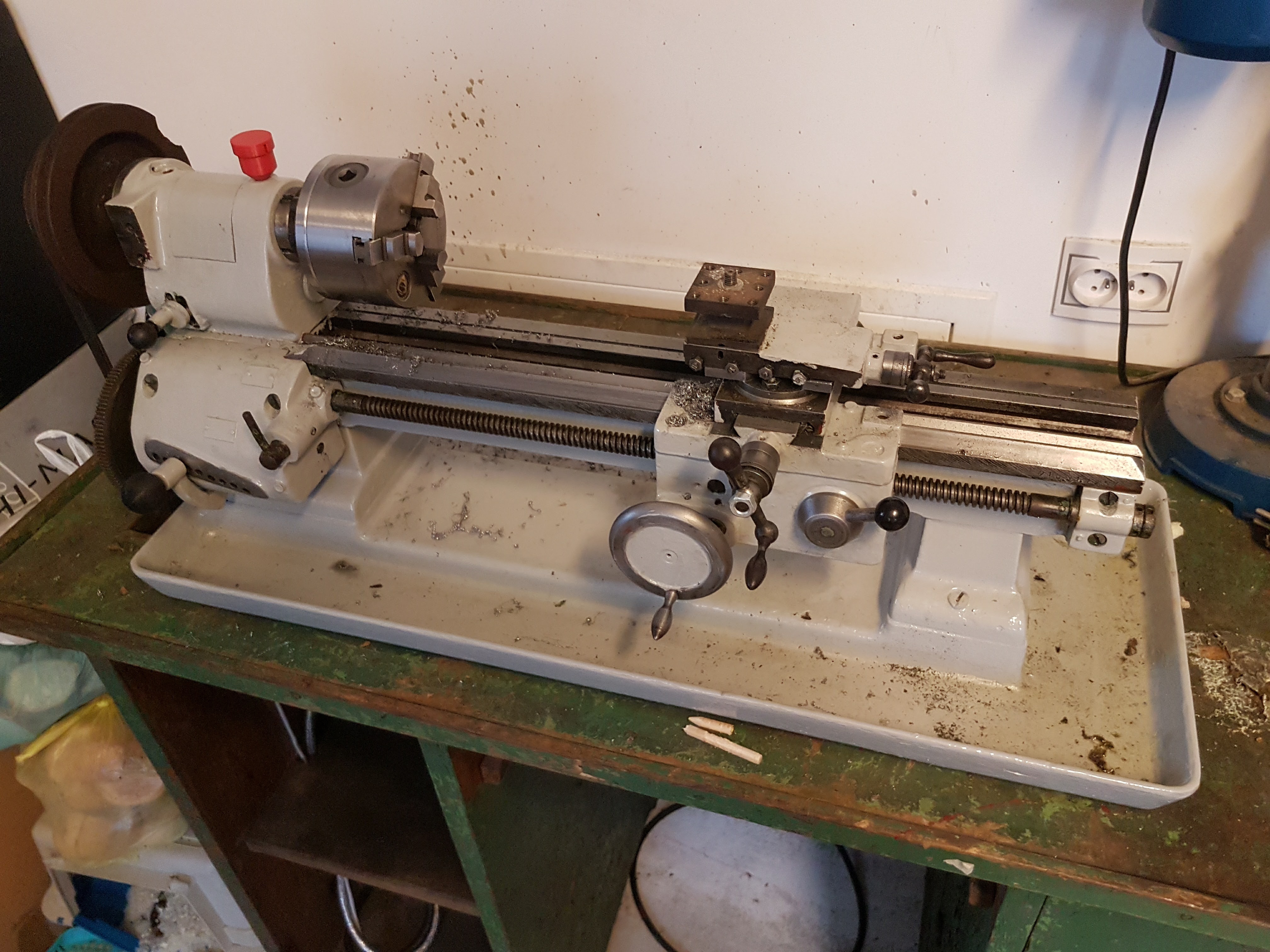

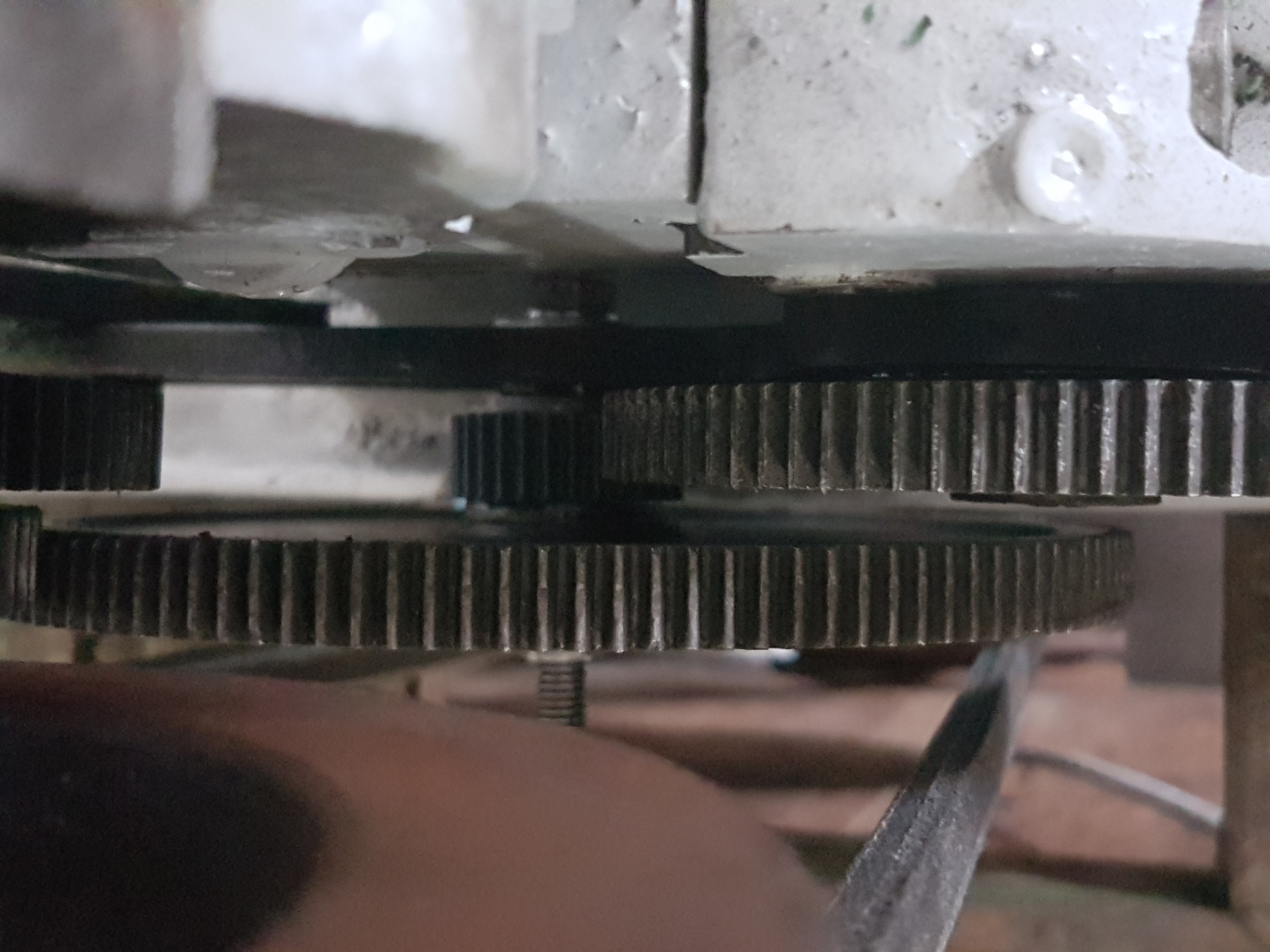

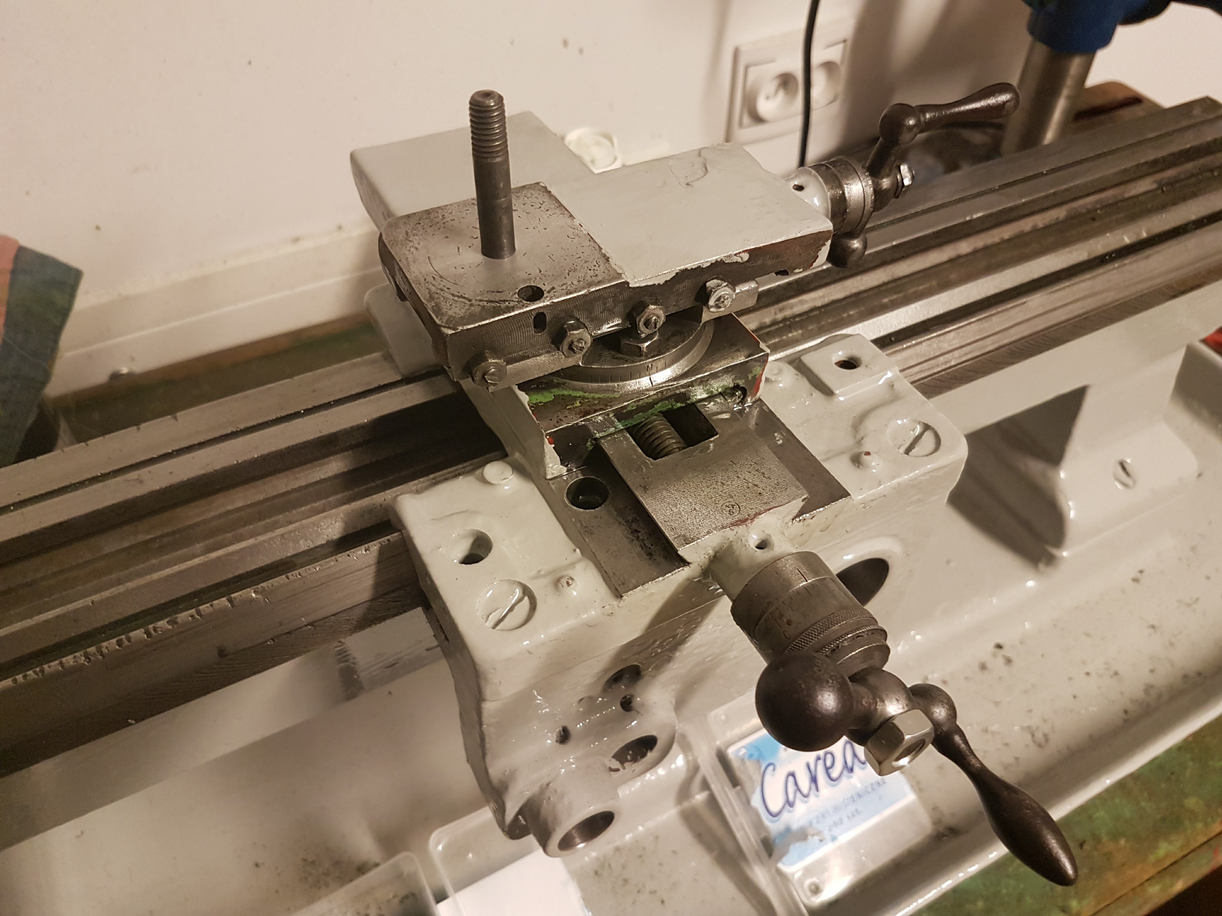

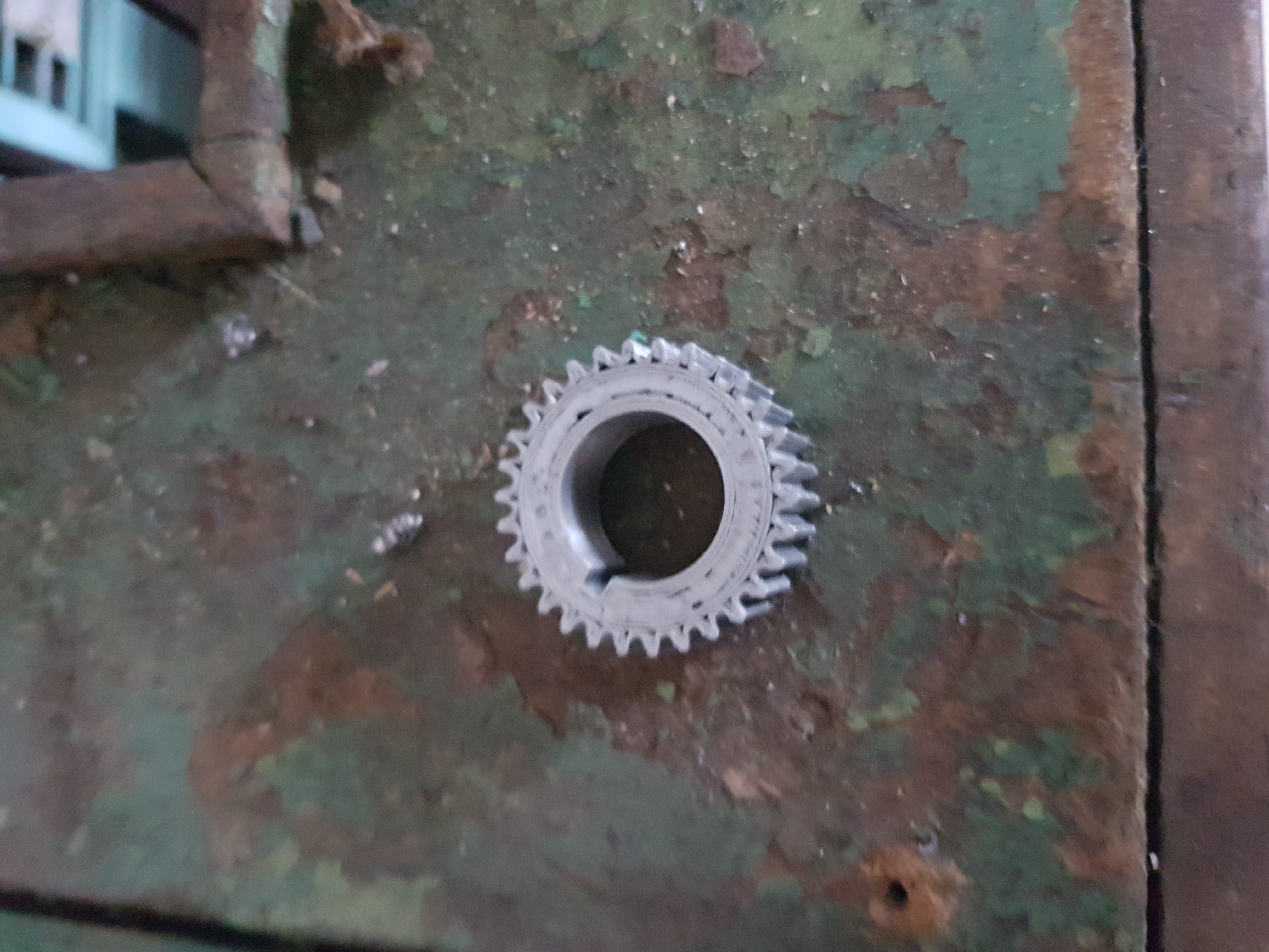

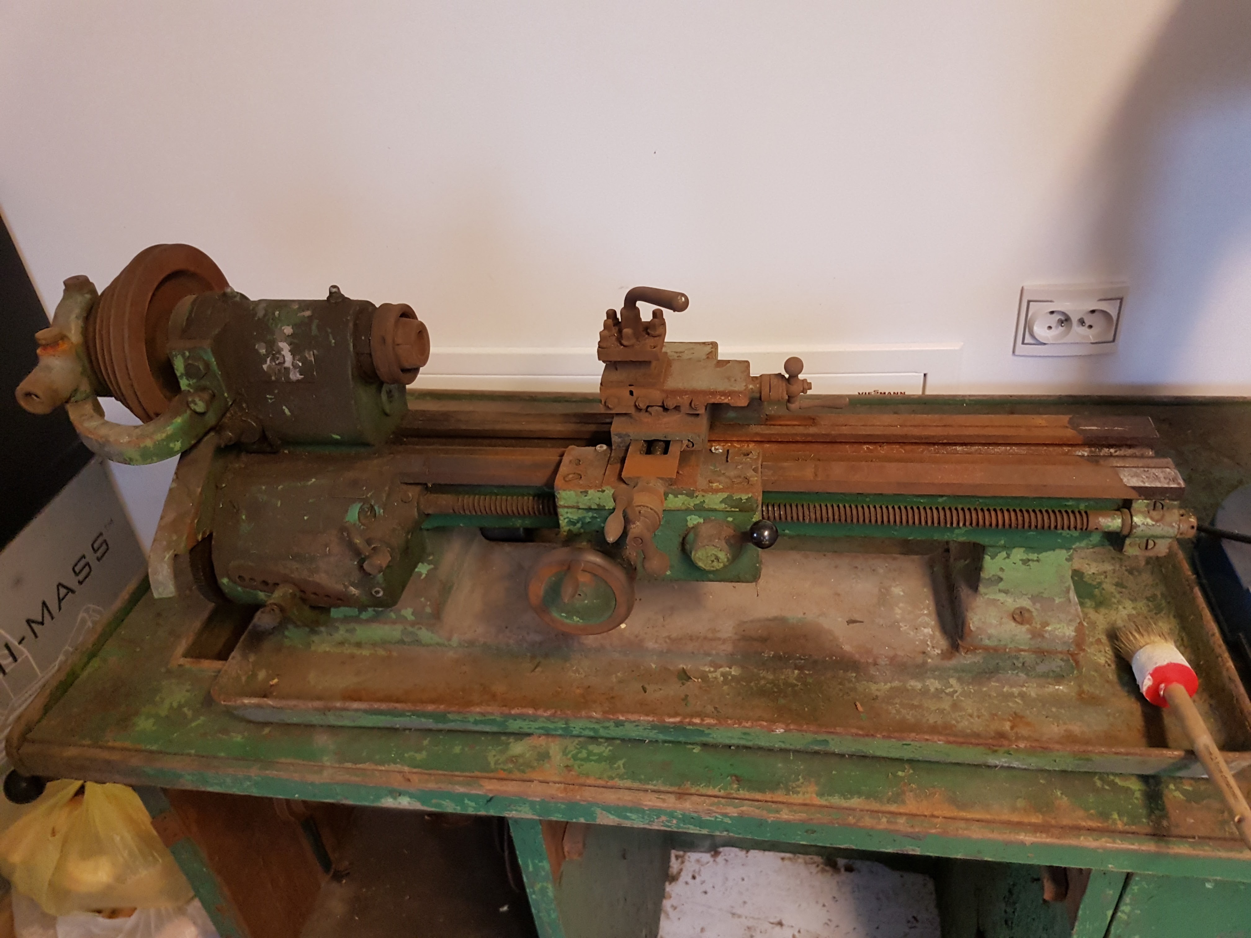

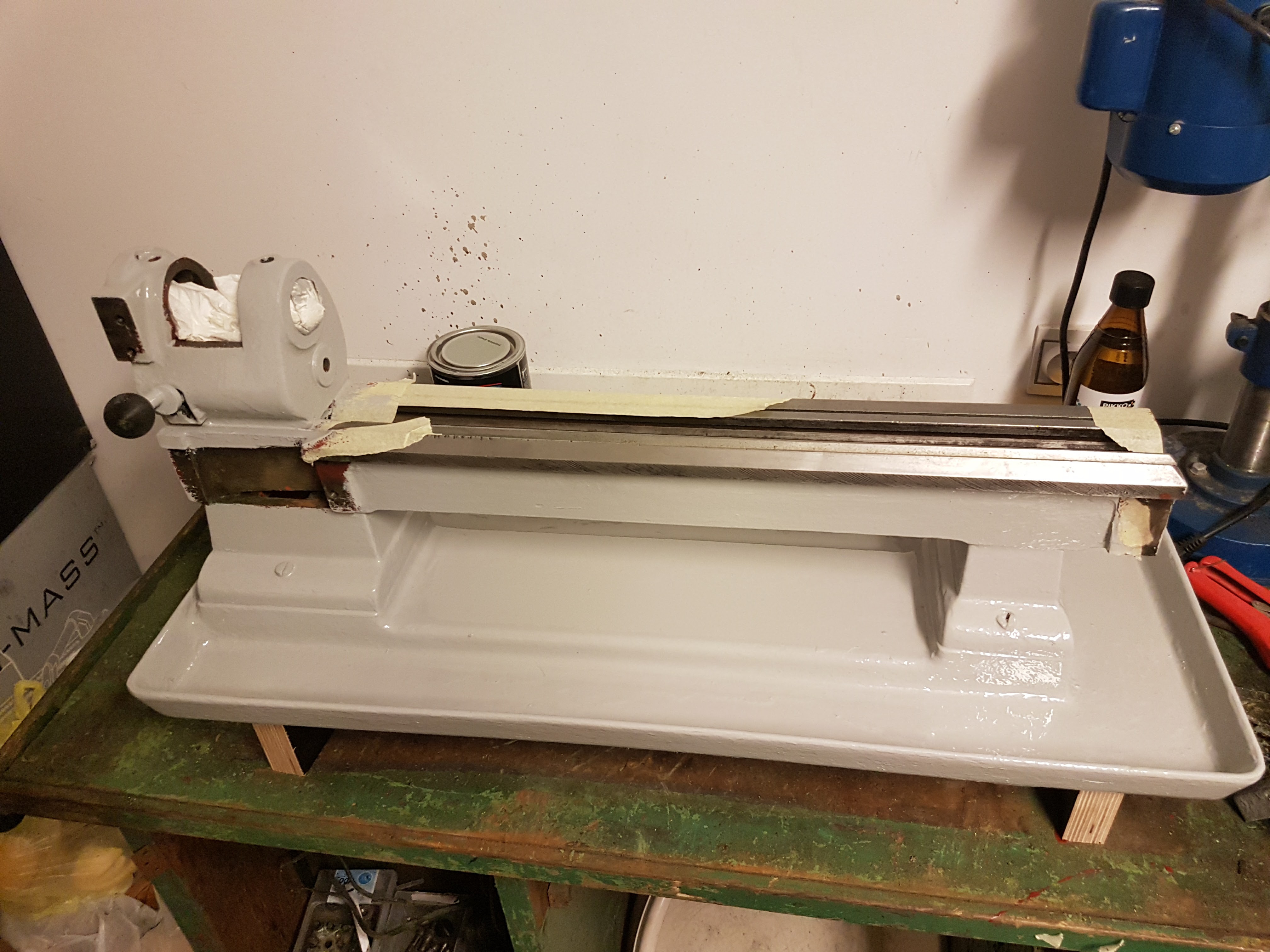

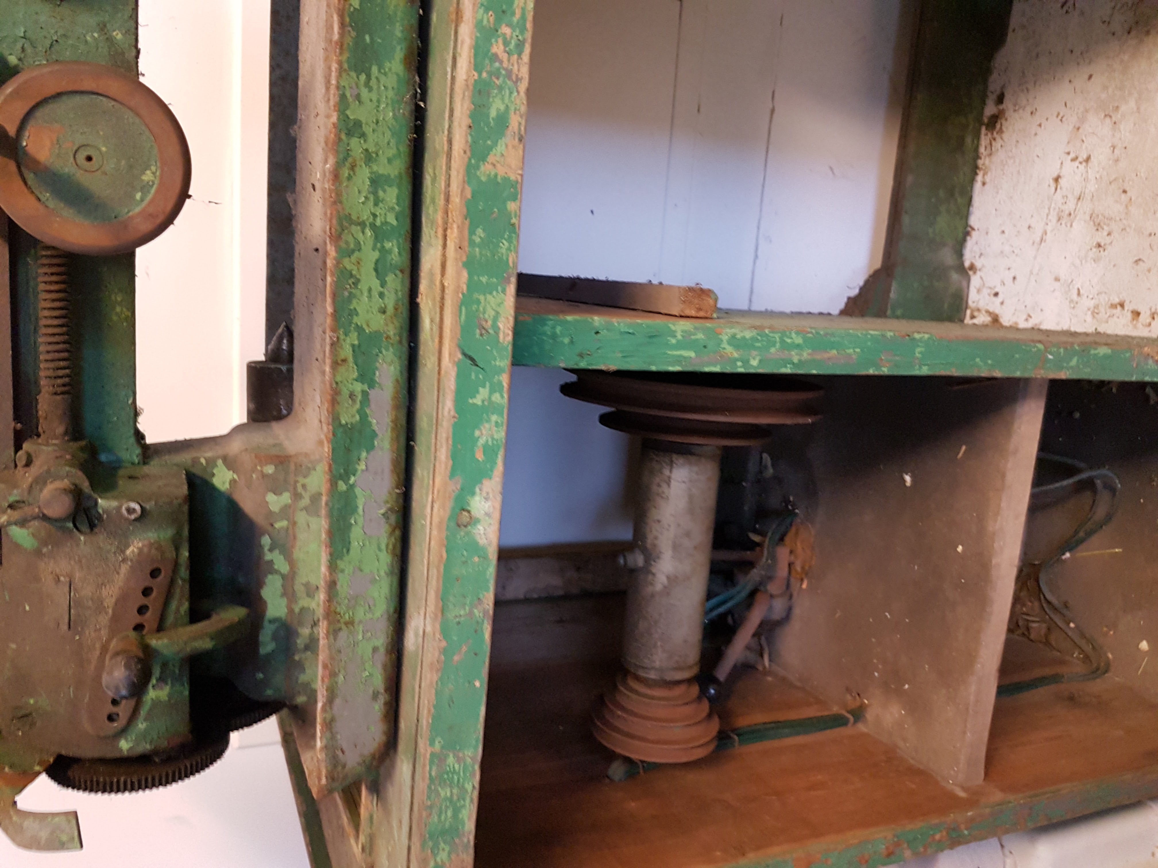

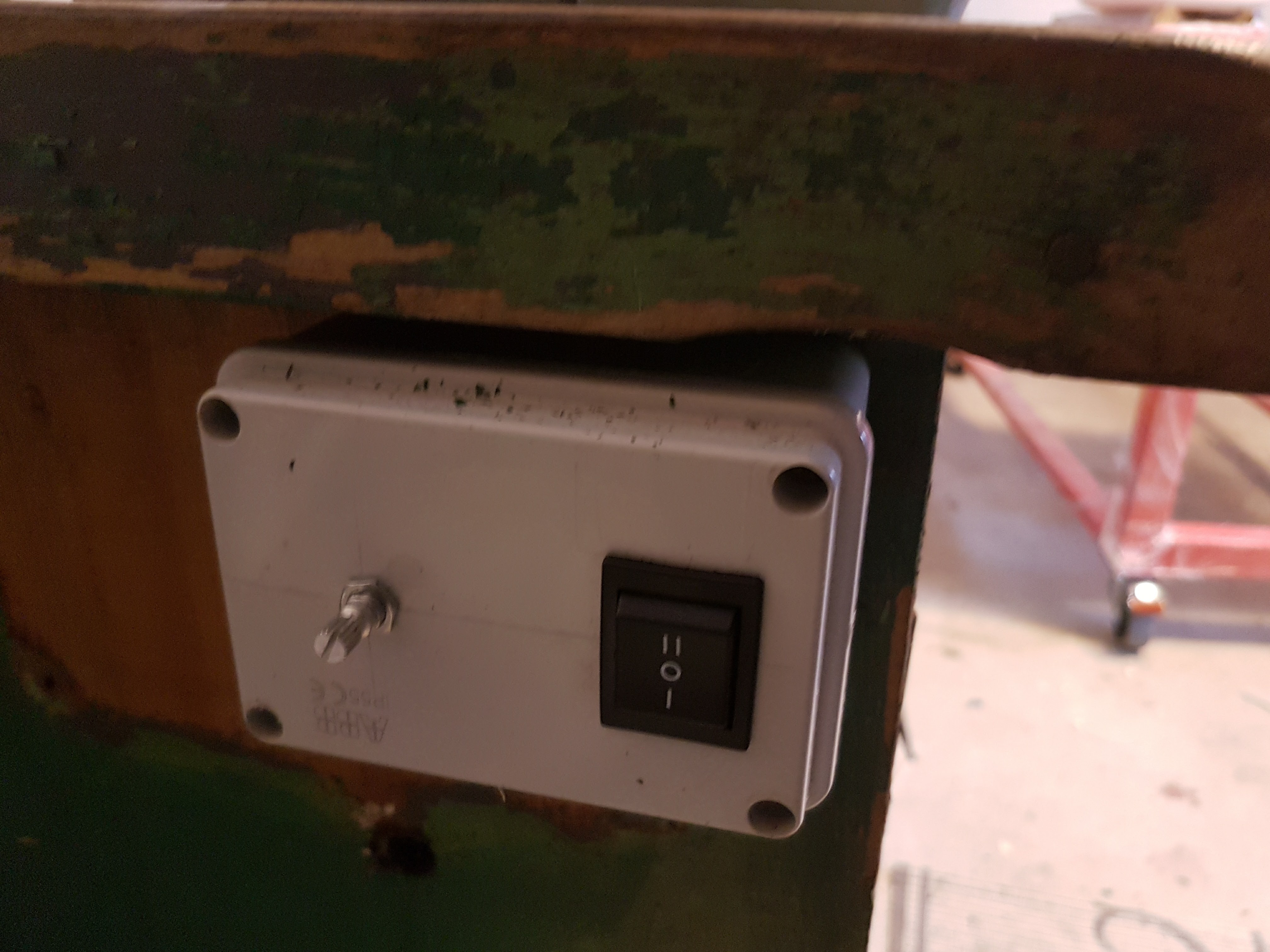

Kilka miesięcy temu zakupiłem niekompletna tokarkę TSA16 która stała kilkanaście lat nieużywana. Maszynę rozebrałem praktycznie na części pierwsze wyczyściłem odmalowałem oraz skompletowałem brakujące części (no może poza konikiem). Tokarka dostała falownik z płynną regulacją obrotów. Z ciekawostek brakuje mi kół zmianowych a mając drukarkę 3D wydrukowałem pierwsze na próbę i o dziwo działa bez problemu. Zdjęcia powiedzą więcej.

Jeżeli nie chcesz zmieniać silnika, a nie ma potrzeby, to dowolny wektorowy zasilany z 1 fazy 370W. Ewentualnie 550W, ale to z założeniem, że będzie silnik 0,5kW, inaczej nie warto przepłacać. N.p. widoczny powyżej na zdjęciu kol. maglo18 Emmerson M200 model 01200024A (370W). Następny w szeregu M200 01200033A (550W). Może być oczywiście każda inna znana firma - LG, Siemens, SEW, Toshiba, Danfoss itd.wader13 pisze:
Właśnie drapie się po głowie jaki falownik sam wybrać
Uznanie dla kol maglo18 za odnowę tego co pokazał na pierwszym zdjęciu.

Ja aż takim pedantem nie jestemwader13 pisze:Ale silnik już ma 0,7 kW (jeśli dobrze widzęAndrzej 40 pisze: N.p. widoczny powyżej na zdjęciu kol. maglo18 Emmerson M200 model 01200024A (370W).)

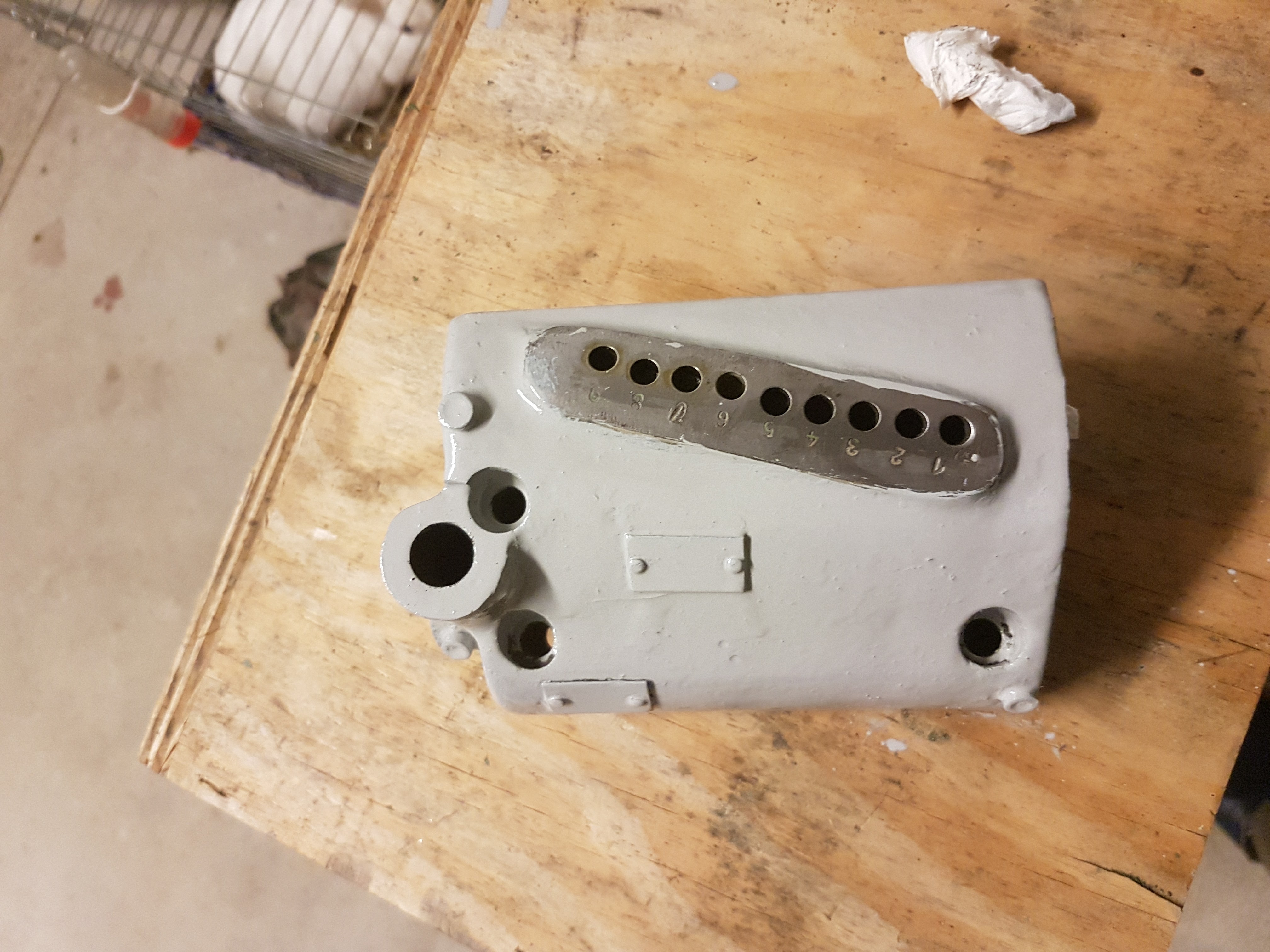

Ja to jednak pedant jestem: rdza w otworze pod kalamitkę?? (fot10), zalane farbą łby śrub... ehh
