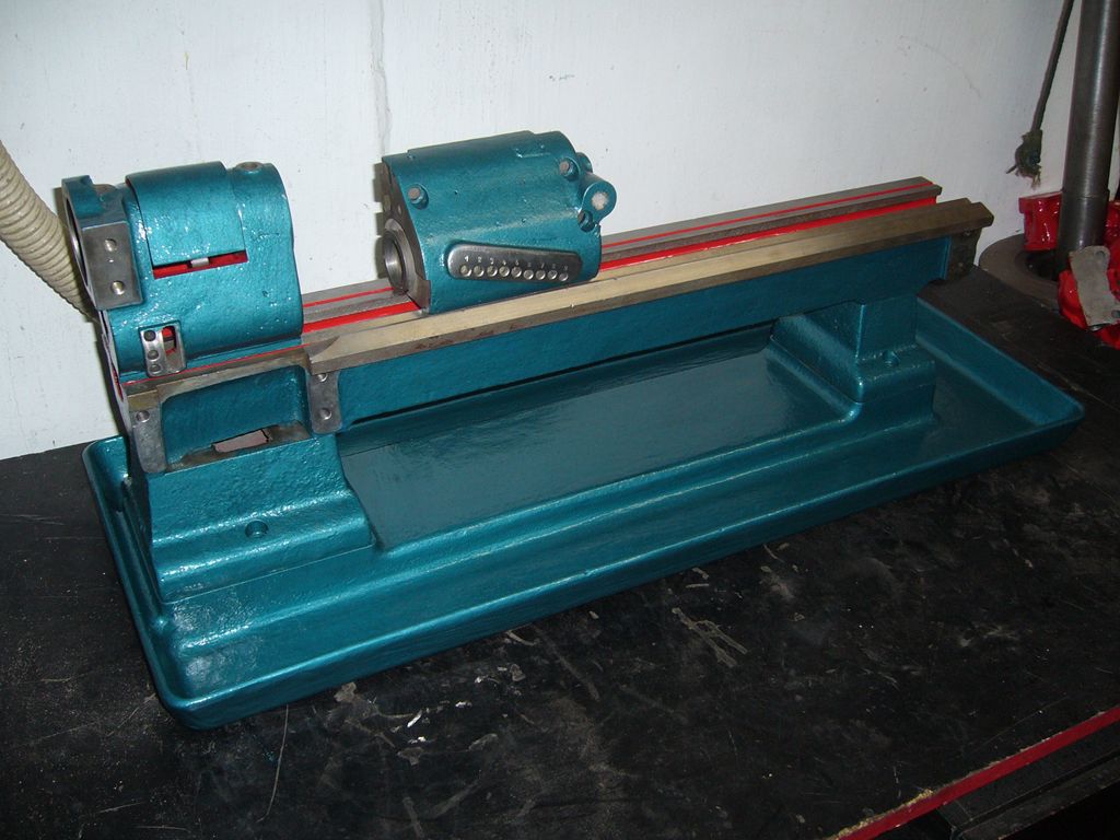

Post napisał: CX MANIAK » 23 sty 2017, 23:50
Witam serdecznie.
Co do łożysk to u mnie wszystkie były otwarte bez osłon.
Prace u mnie powoli posuwają się do przodu. Pomalowałem prawie wszystkie elementy, zostały jeszcze tylko blaszane osłony przekładni. Dorobiłem klin regulacyjny suportu poprzecznego. Kupiłem falownik do maszyny za nieduże pieniądze. Pomierzyłem też nieco łoże. Zużycie całkowite jest na poziomie ok 7 setek. Z tym że w obrębie pracy suportu wynosi tuż przy wrzecionie 4 setki, w stronę konika jest powolny wznios do 0. Natomiast od najniższego punktu( tuż przy uchwycie) w stronę wrzeciennika ostra górka na właśnie plus 7 ( to jest pewnie nominał fabryczny ). To oczywiście na pryzmie. Prowadnica płaska wykazuje wytarcie 2 setek w najniższym punkcie. Pomiary robiłem bazując na prowadnicach konika. I teraz pytanie, zostawić w spokoju czy skrobać? Szlif jest w tej chwili niestety poza moim zasięgiem finansowym. Co do skrobania najciężej będzie mi znaleźć liniał do płaszczyzn, bądź element który mógłby spełnić to zadanie.
Pozdrawiam.
Tadeusz.
Obrazek Obrazek
Edit: 26.01.2017
Wczoraj w ramach samokształcenia, postanowiłem poskrobać trochę podstawę konika, która nie bardzo leżała na prowadnicy. Za skrobak posłużyło odpowiednio zaostrzone dłuto HSS, a za tusz zabarwiony olej. Okazało się że technika obróbki jest łatwa do opanowania, i dość efektywna :grin: . W miarę doskrobywania czuć jak element coraz lepiej wpasowuje się w łożę tokarki. Polecam. Gdybym miał liniał, to bym to łoże z palcem w nosie sobie doskrobał. Ale puściłem wici po okolicy. Może coś się znajdzie :cool:

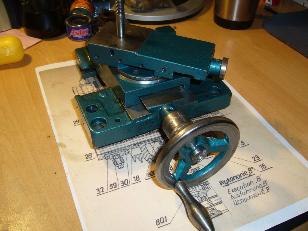

Post napisał: CX MANIAK » 15 lut 2017, 11:21
Witam ponownie.
Powoli składam maszynę do kupy, jednak co rusz znajduje jakieś rzeczy do poprawy. Gdy zamocowałem śrubę pociągową na tokarce, okazało się że zamknięcie nakrętki dwudzielnej powoduje jej wygięcie w stronę łoża. Zdemontowałem te elementy z powrotem, i najprawdopodbniej przyczyna tkwi nakrętce. Cała maszyna ma numer pasowania części 16, a nakrętka 86. Według mnie numerki powinny być te same. Czy dobrze rozumuje? No nic, trzeba będzie zdemontować i dopasować wraz z prowadnicami. Latwo nie będzie, gdyż kołeczki ustalające prowadnice są bardzo mocno zabite w korpusie zamka. Całe szczęście że nie odchyla tej śruby od łoża.
A co do jego samego samego, zajęło mi to ze dwa tygodnie, ale w końcu je wyprostowałem. Ale drugi raz się tego chyba nie podejmę.
Pozdrawiam.
Tadeusz.

Post napisał: CX MANIAK » 17 lut 2017, 08:52
Śruba pociągowa wraz z łożyskowaniem, suport wraz z korpusem zamka i sankami poprzecznymi, oprócz górnych sanek narzędziowych , wrzeciennik, norton, łoże, mają właśnie ten sam numer 16. Jedynie panewka ma 21, sanki narzedziowe 4, i nakrętka dwudzielna 86. A cała tokarka ma numer 999.
Nakrętka zresztą jestem tego prawie pewien była wymieniona. Gdyż jest jak nowa. Pomierzyłem wczoraj wszystko czujnikiem zegarowym i już wiem gdzie i ile podebrać.

Post napisał: CX MANIAK » 19 lut 2017, 12:29
Inne numery nie stanowią problemu, jeżeli części zostały dopasowane. Ja nawet musiałem po fabryce kilka rzeczy poprawić. Na przykład prawa podpora śruby pociagowej. Niby skrobana i tak dalej, a otwór był nieznacznie przekoszony w stronę łoża. Przez co śruba obracala się z oporami.
