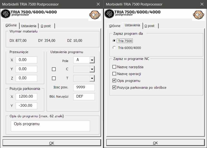

Postprocesor testowy do obrabiarek Morbidelli/SCM na sterowaniu Tria 7500 (6000/4000)

Update postprocesora v0.9.1
https://www.dropbox.com/s/yidklt31olian ... r.exe?dl=0
- dodano przykładowe pliki (rysunki programu AphaCAM rozszerzenie .ard , pliki tekstowe programu NC rozszerzenie .xxl , pliki binarne programu NC rozszerzenie .pgm)
- dodany wybór rodzaju sterowania
- poprawiony zapis programu NC dla Tria 6000/4000
- usunięty błąd zer kończących przy zapisie dwóch miejsc po przecinku
Pliki .xxl i .pgm z końcem nazwy _T6 dla Tria 6000/4000.
Pliki .xxl i .pgm z końcem nazwy _T7 dla Tria 7500.
