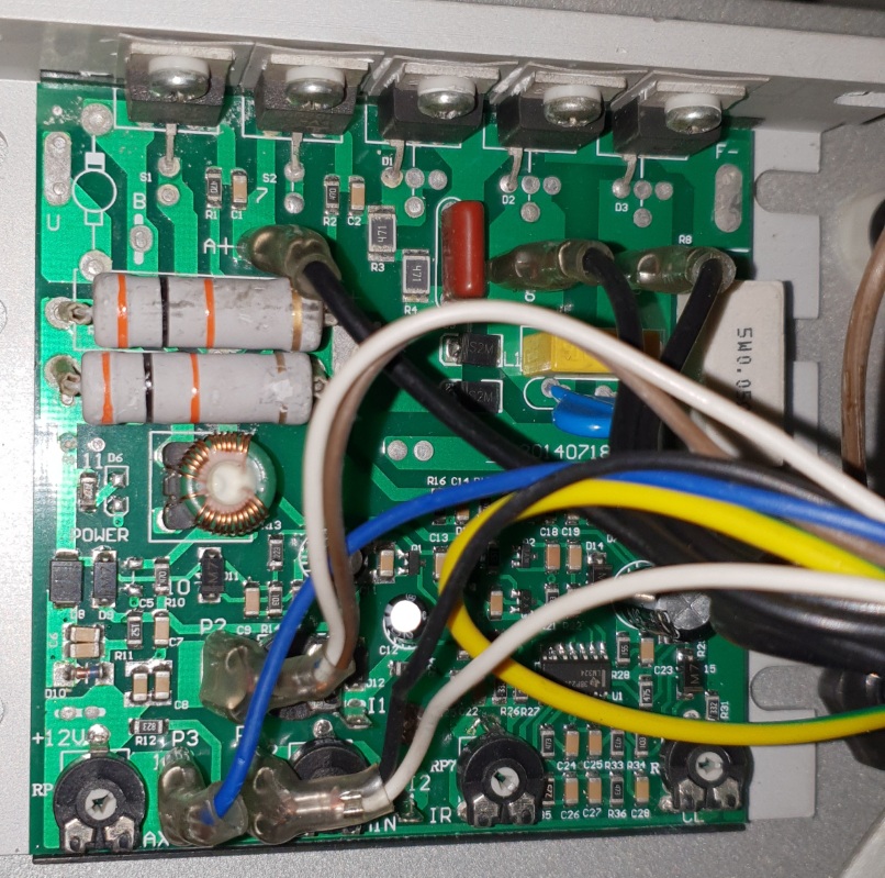

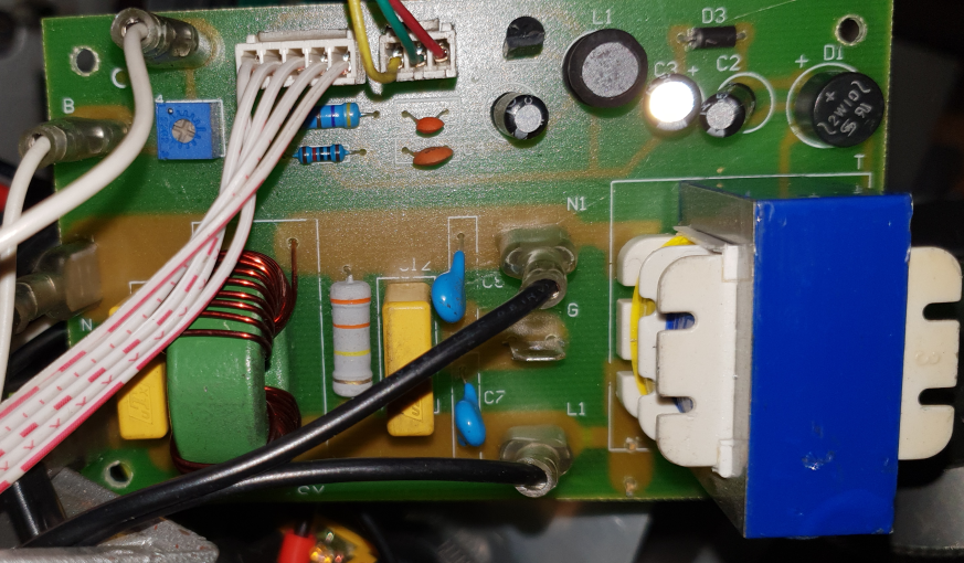

posiadaczem frezarki jestem już od ponad roku i do tej pory wszystko było ok. Niestety kilka dni temu zaczęły się problemy.
Przy delikatnym frezowaniu nagle spadały mi obroty, potem wracały, znowu spadały, później nawet bez obciążenia. Z 2500 na 1500, potem z powrotem bez jakiegoś zauważalnego wzoru. Zauważyłem, że manipulacja potencjometrem miała na to wpływ (albo przynajmniej tak mi się wydawało), miałem wrażenie jakby coś było nie tak z samym potencjometrem. Próbowałem kręcić w jedną, drugą stronę ale jedyny skutek był taki, że maksymalne obroty do jakich rozpędzała się frezarka ciągle malały. W obecnej chwili jest to jakieś 150 rpm, pierwsza połowa zakresu obrotów na potencjometrze nawet nie rusza, jak dam na maksa to jest 150rpm z praktycznie zerowym momentem, da się to małym palcem zatrzymać.
Myślałem, że to potencjometr więc go wymieniłem, ale objawy wciąż takie same.
Sprawdziłem też szczotki w silniku ale wydają mi się w porządku, dalej jest sporo grafitu, poza tym silnik nie wydaje żadnych dziwnych dźwięków.
Niestety zupełnie zielony jestem w kwestii elektroniki, jaka się znajduje w skrzynce, a jest tego więcej niż przypuszczałem. Wydaje mi się. że to raczej problemy z elektroniką, a nie silnikiem, bo niespecjalnie go eksploatowałem, nie widać ani nie czuć przy kręceniu żadnych śladów zużycia no i problemy z "przeskakiwaniem" obrotów wydawały mi się raczej losowe, zwłaszcza, że bez żadnego obciążenia.
Silnik ma na sobie tylko kilka chińskich znaczków i 220V napisane. Według dtr jest to:

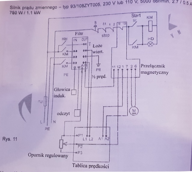

Silnik prądu zmiennego - typ 93/108ZYT005, 5000 obr/min, 2.7/0.5A, 750W/1,1kW

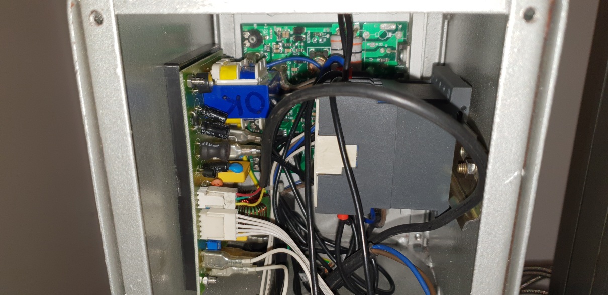

Tak wygląda wnętrze skrzynki, nie czuć spalenizny:
Niestety niespecjalnie jestem w stanie połączyć to jakoś ze schematem powyżej.
Mam nadzieję, że mi koledzy pomogą się z tym uporać. bo ja nawet nie wiem od czego zacząć :?
EDIT: Jeszcze zdjęcie sterownika (jak mniemam) silnika:
Zaraz też dorzucę jeszcze zdjęcie tej drugiej płytki (biała taśma idzie od wyświetlacza).

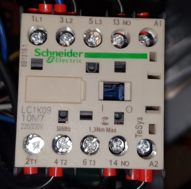

Zdjęcie ostatniego elementu, do czego służy dźwigienka 0/1?
Ten element to "stycznik" a ta dźwigienka ma dwie funkcje.
1. Pokazuje jaki jest stan - załączony 1 wyłączony 0
2. Możesz ręcznie załączyć ale tylko chwilowo przesuwając właśnie tę dźwignię

Posty: 12421
Re: Frezarka HK-25 Vario nie wchodzi na obroty
Post napisał: RomanJ4 » 02 lis 2018, 21:06
Do silnika idą dwa przewody, niebieski i biały. Mogę w takim razie spiąć niebieski z n, biały z l i podpiąć to tak do gniazdka?
i spalisz silnik bo jest szczotkowy na prąd stały. W instrukcji jest pewne przekłamanie, silnik na prąd stały ma symbol (jak na schemacie),
natomiast do gniazdka możesz podłączyć na prąd przemienny o symbolu Obrazek
Owszem, napięcie zasilania regulatora jest jednofazowe 230VAC, ale napięcie na wyjściu to regulowane PWM napięcie półwyprostowane o napięciu do 180VDC
w angielskiej instrukcji zresztą wyraźnie zapisano
DC-Motor - its type is 93/108ZYT005, 230V or 110V,5000rpm, 2.7/5.0A, 750W/1.1KW

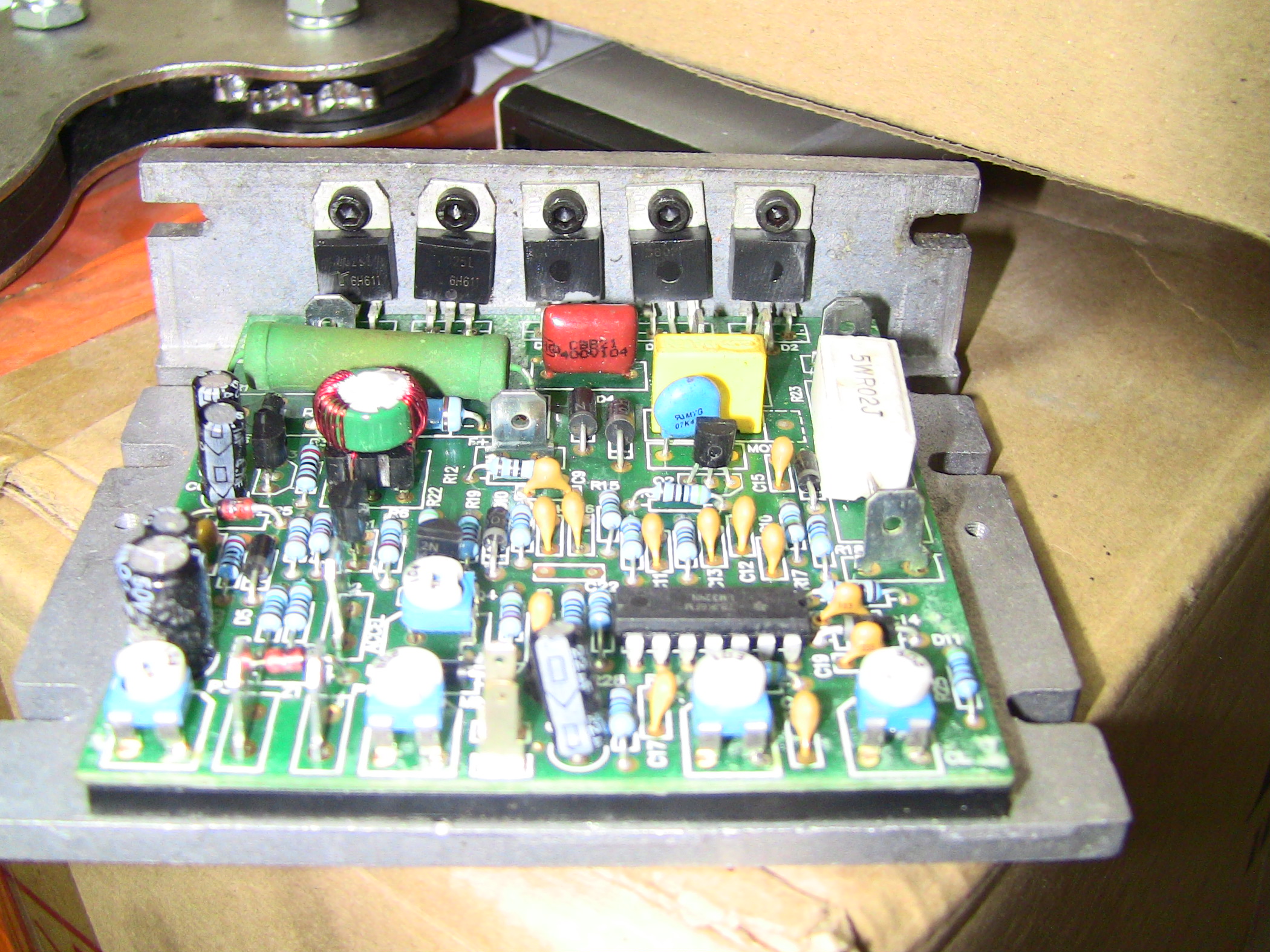

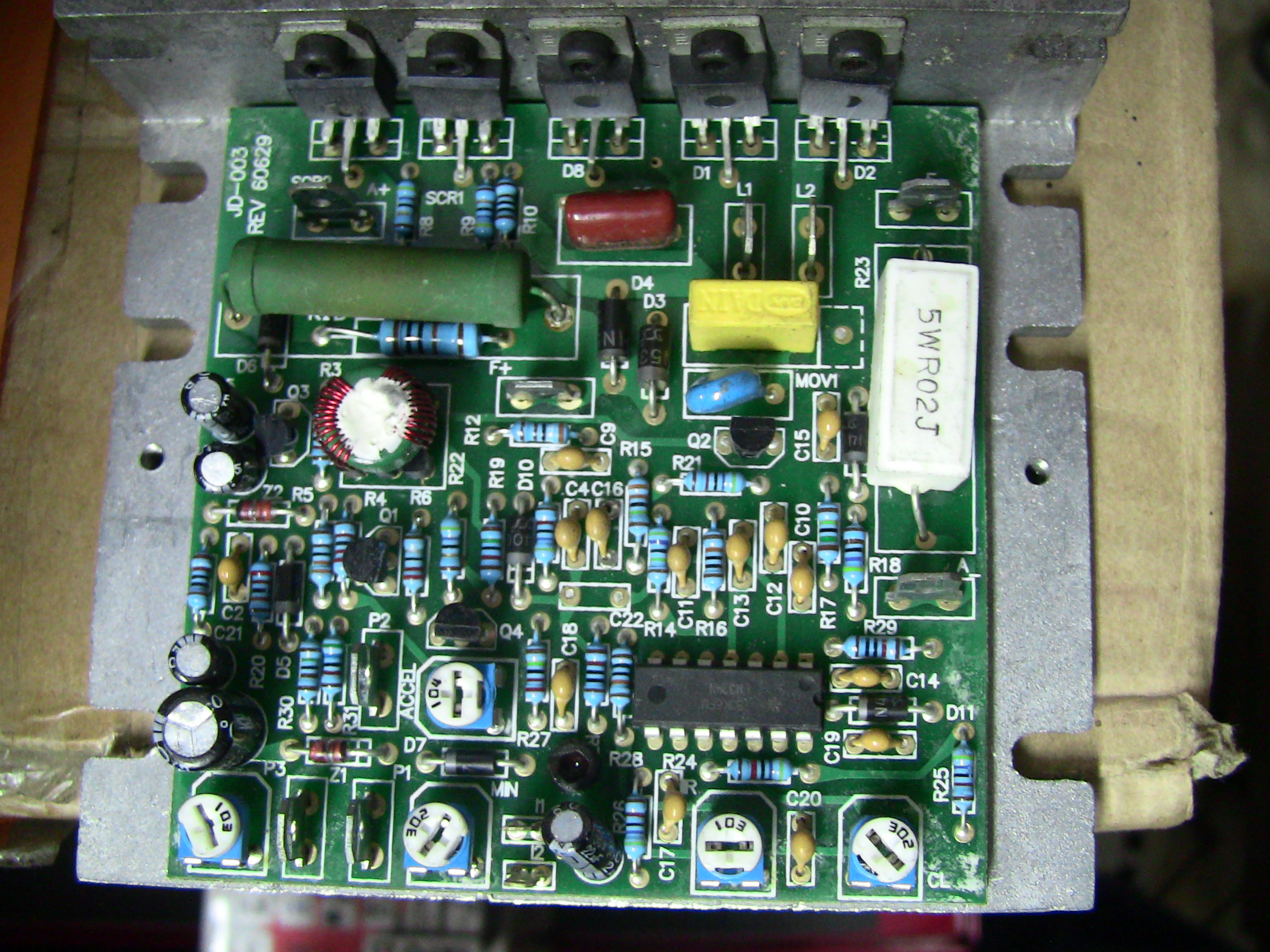

kontrolery (masz JYMC-220B-I, Input : 230VAC - 50/60Hz, Output 0-180 VDC, Rated 12ADC. ?)

mój regulator
Obrazek Obrazek
jeśli natomiast spalił się silnik, to albo przewiń, albo zamontuj silnik 3F i falownik(i będzie wieczny), bo jedyne jakie znalazłem u nas to 600W/220VDC http://www.magmapolska.pl/silnik-szczot ... 6-450-600W
frezarko-wiertarka-zx7016-zosia-t21199-840.html
jak padł regulator to poszukaj PWM o podobnych wartościach napięcia i prądu DC (do szczotkowych oczywiście)
all..ro.pl/regulator-napiecia-obrotow-20a-na-210-v-dc-200v-dc-i7614953998.html
(trudno tylko powiedzieć czy to PWM i jak tu będzie z utrzymaniem momentu)
Ten przełącznik I/0 to prawdopodobnie bezpiecznik(może z przekaźnikiem samopodtrzymującym po włączeniu wl. głównym) ale nie jestem pewien, u mnie takiego nie było(co dzieje się jak go wyłączysz?)
A potencjometr(wylutowany) podłącz jednym skrajnym i środkowym odczepem pod omomierz(najlepiej wskazówkowy, lub cyfrowy z bargrafem), kręcąc gałką patrz czy wskazówka porusza się bez skoków, zacięć, co świadczyłoby o uszkodzonej warstwie rezystancyjnej po której porusza się ślizgacz. (ścieżka może być też powypalana)
W razie podejrzeń zmień na inny o identycznych wartościach i charakterystyce

RomanJ4 pisze:i spalisz silnik bo jest szczotkowy na prąd stały. W instrukcji jest pewne przekłamanie, silnik na prąd stały ma symbol (jak na schemacie),
Byłem podejrzliwy, bo przecież silnik może obracać się w jedną i drugą stronę, na prądzie zmiennym i 2 przewodach to by nie miało sensu.
I tego się właśnie obawiałem takich błędów w tłumaczeniu DTR. Napiszą Ci AC jest zamontowany DC.

No ja nie jestem obeznany z symbolami więc nawet nie zwróciłem uwagi, że rzeczywiście prosta kreska jest pod symbolem M. Zresztą ta dtr to jakaś kpina, na frezarce są jeszcze inne parametry niż w niej (np. moc). A sam silnik ma na sobie dokładnie 2 chińskie znaczki i 220V napisane :P nic więcej.
A w jaki sposób przeprowadzić diagnozę, zakładając, że szczotki są jednak okej?
Silnik ma pokrywę i dwie śruby, więc mógłbym ją odkręcić, jeśli byłby spalony to byłoby to ewidentnie widoczne?
Jak sprawdzić regulator? Wizualnie, jak widać chyba na zdjęciu wszystko wygląda jak nowe.
Wysłałem pytanie do sprzedawcy na all czy to PWM jest (takie same moduły u chińczyka są właśnie z PWM), jeśli tak to jak rozumiem do tego już mogę normalnie silnik podłączyć, zmiana kierunku obrotów będzie polegać na zamianie kolejności przewodów silnika no i wtedy będę wiedział, czy problemem jest silnik, czy coś jeszcze innego. A jeżeli to regulator, to całą tą zieloną płytkę mógłbym wywalić i zastąpić nim właśnie?
Przepraszam, że tyle pytań ale maszyna ma robotę i oczywiście w najgorszym momencie się zepsuła.
Posty: 12421
Post napisał: RomanJ4 » 02 lis 2018, 23:50
dokładnie, z tym, ze wtedy trzeba zmodyfikować schemat elektryczny by zasilić PWM i jednocześnie działał obrotomierz oraz przełącznik kierunku obrotów i krańcówki.
