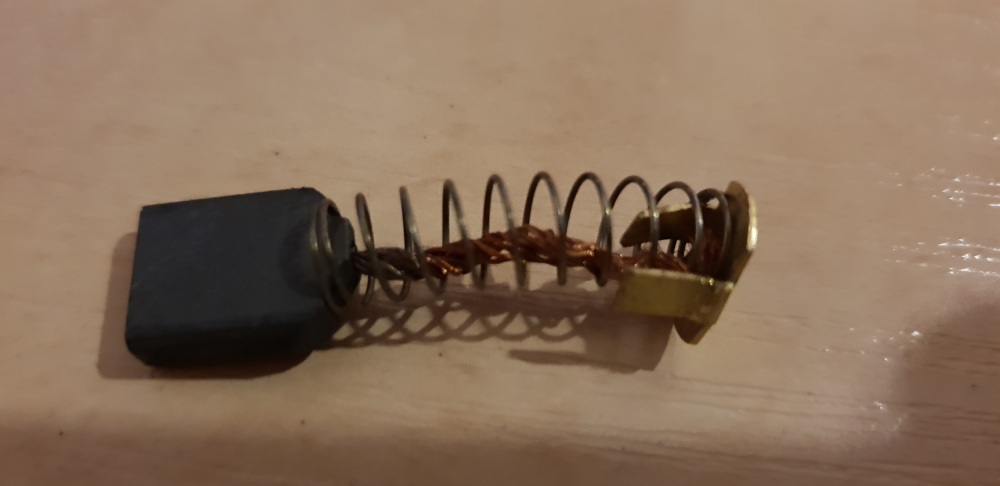

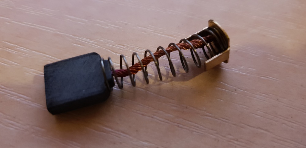

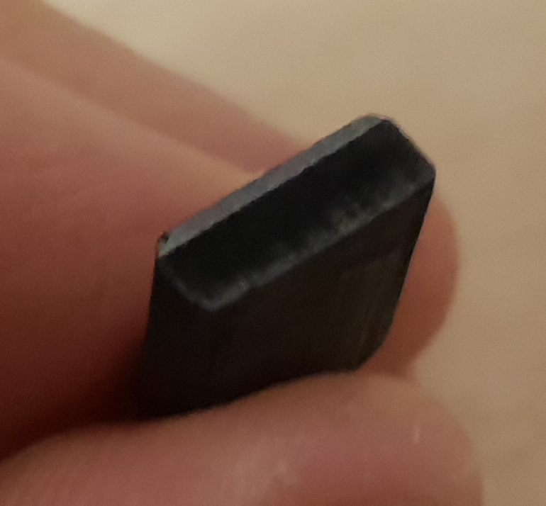

RomanJ4 pisze:Ale zanim zaczniesz cokolwiek robić to sprawdź najpierw stan szczotek silnika.
Sprawdziłem szczotki, tak wyglądają:
Jak na moje oko są w porządku, silnik na tych niskich obrotach kręci się równo, nie ma żadnego iskrzenia.
Sprawdziłem też potencjometr, tym razem udało mi się dokonać pomiaru i jest poprawny, od 0 do 4k7 Ω
