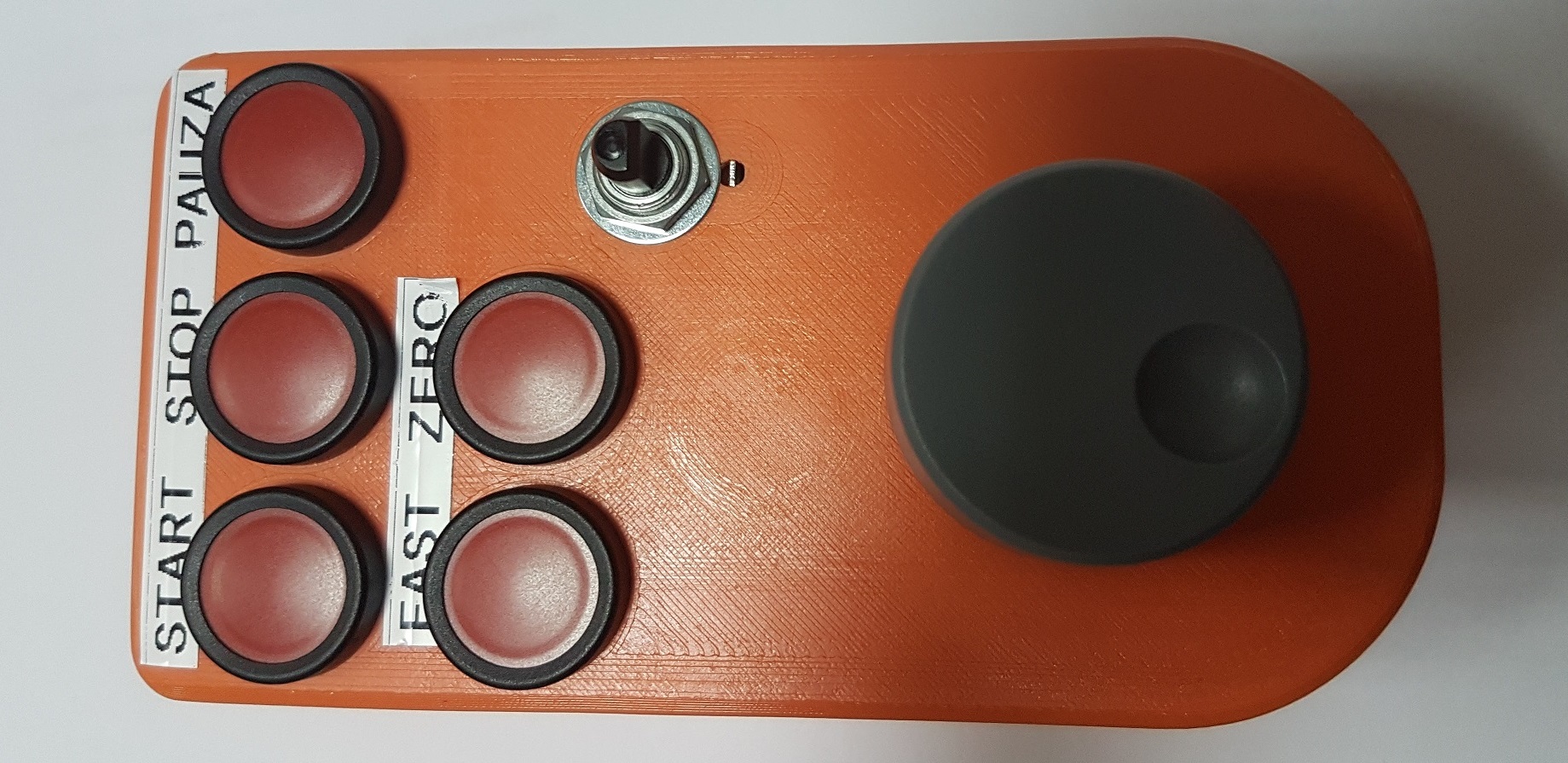

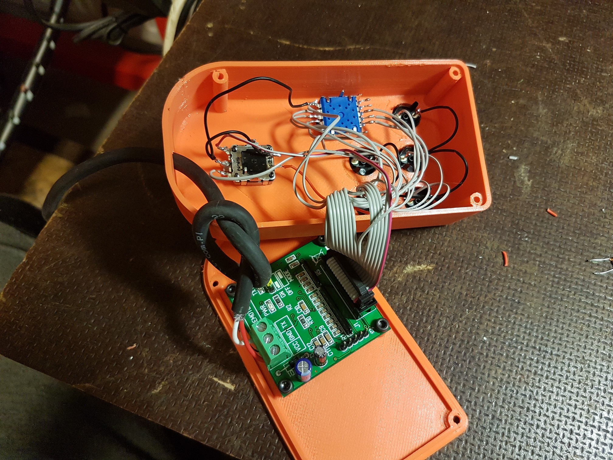

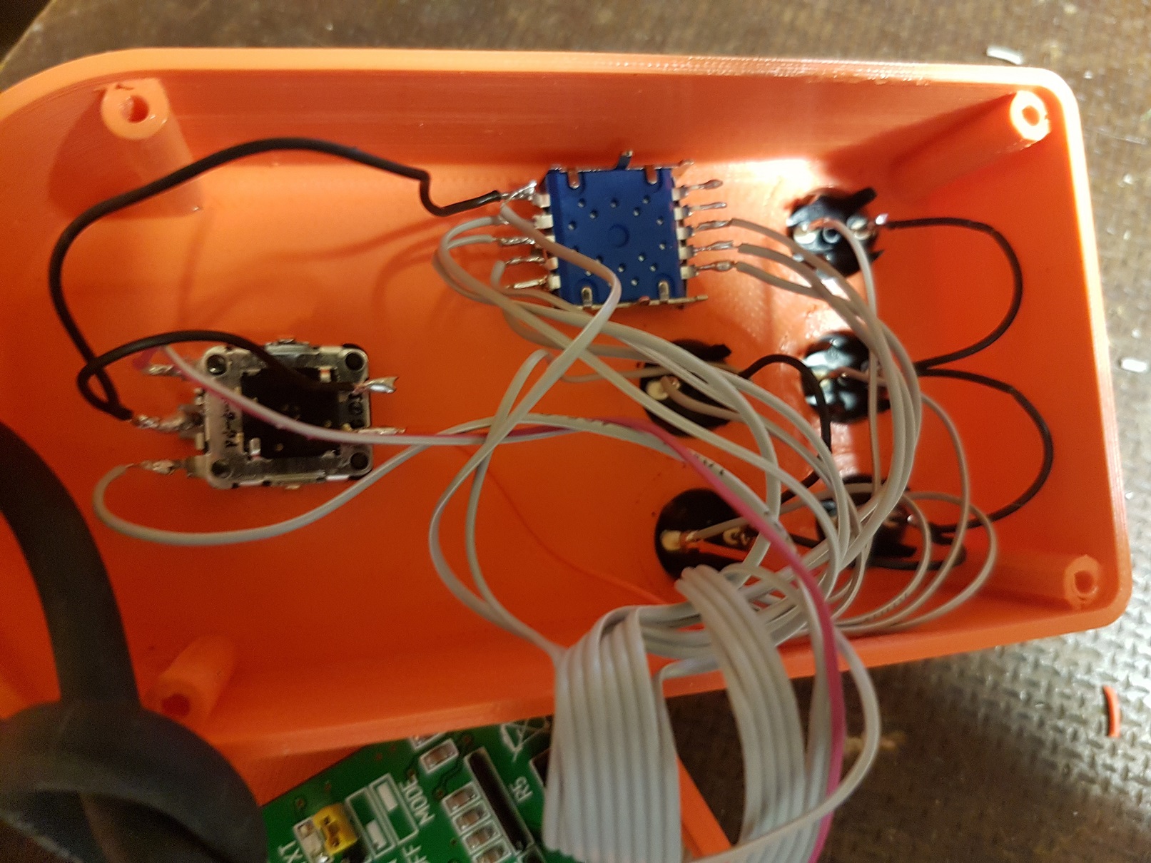

Zakupiłem moduł Remote do PikoCNC i mam problem z poprawnym uruchomieniem enkodera. Przyciski działaja poprawnie , zmiana osi również. Enkoder natomiast nie wykrywa poprawnie kierunku oraz zlicza impulsy jak mu się zechce czyli bardzo niestabilnie. Nie mam już pomysłu gdzie dalej szukać. Na zdjęciu już nie widać kondensatorów które były wcześniej zamontowane zgodnie z instrukcją.

Zamiast enkodera daj przyciski do testów. Może impulsator kiepski.

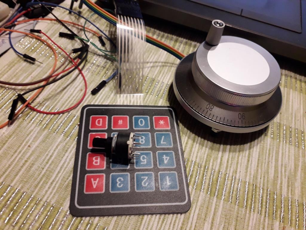

To i ja swoje 3 grosze dodam... kilka razy używałem enkoderów jak na zdjęciu i zawsze były jakieś jazdy czy na arduino czy na ESP. Nie wiem może to była kwestia bibliotek ale MPG zakupiony na aliexpress działa bez problemu z tymi samymi bibliotekami. Więc może zainwestuje te 15-17$ w prawdziwe MPG zamiast enkodera

Impulsator ręczny dużo lepiej sprawuje się niż większość typowych enkoderów no i ma 100 kroków na obrót
jeszcze w postaci "na pająka"

pytanie czy XHC HB04 albo HB03 na USB da się w PikoCNC odpalić... to co składam jest kompatybilne z jednym i drugim wystarczy tylko zworkę przestawić... :)
Tobie wystarczyłą by kręciołka ze zdjęcia... ta co prawda ma fi 80mm ale takie z fi 60 można wyrwać od chińczyków za około 15-17 dolców nawet a dużo lepiej to się sprawuje niż normalny elektroniczny mały enkoder
