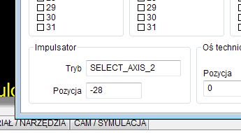

Post napisał: cosimo » 05 lip 2018, 09:26
A co się pokazuje w polu Impulsator/pozycja okna PLC ? Po każdym ruchu kółkiem powinno tam dodać lub odejmować impulsy.

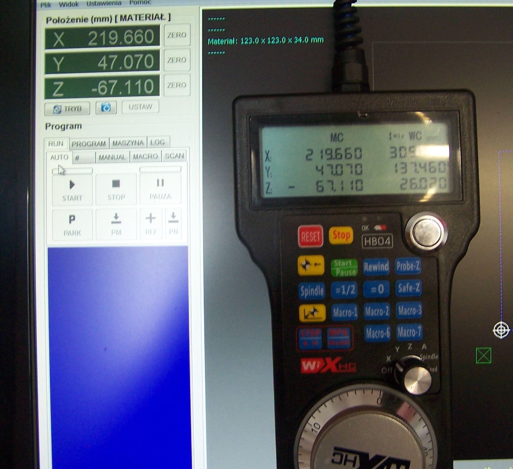

cosimo
Posty w temacie: 8
Posty: 641
Lokalizacja: Damasławek
Re: Moduł Remote MPG PikoCNC
#27
Post napisał: cosimo » 04 sie 2018, 15:37
Hej, czy coś się ruszyło w sprawie mpg ?
Ano ruszyło - jest prawie gotowe.
Nie wiem tylko na co przeznaczyć przyciski SPINDLE i "=1/2" :D
Aktualne przypisanie przycisków:
REWIND - jazda REF
PROBE-Z - pomiar materiału
SAFE_Z - pomiar narzędzia
Powyższe trzy należy naciskać trzymając klawisz MPG MODE.
=0 - Zerowanie osi wybranej przełącznikiem lub F, S=100%
MACRO - makra
Górny żółty jazda do 0,0 materiału
Dolny żółty jazda do Park1
Reszta przycisków zgodnie z opisem.

#28
Post napisał: RobWan » 04 sie 2018, 15:43
cosimo pisze:Nie wiem tylko na co przeznaczyć przyciski SPINDLE i "=1/2"
Najlepiej jak użytkownik będzie mógł sam zdecydować.
Bo ja bym chciał PARK4. :-)
Robert
