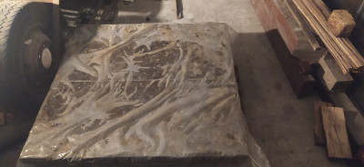

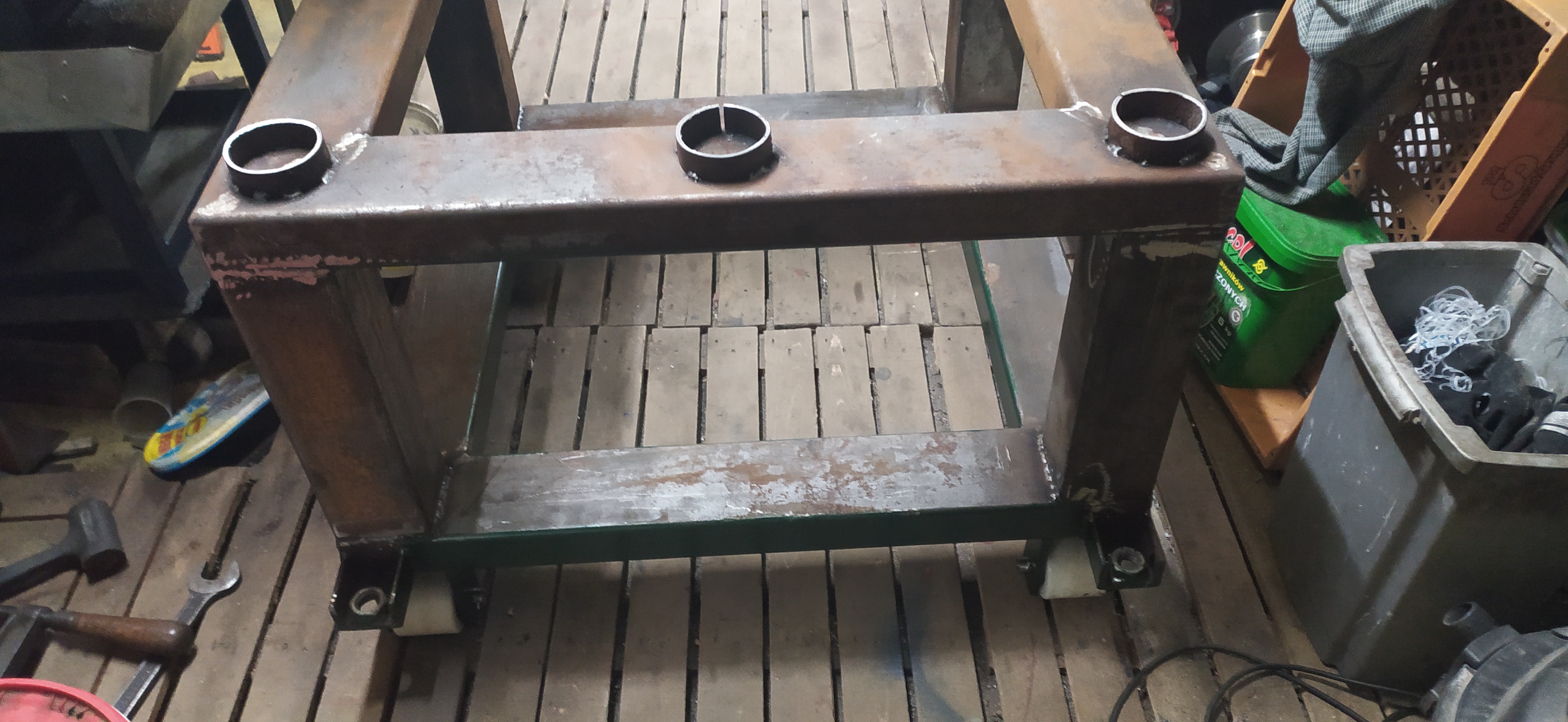

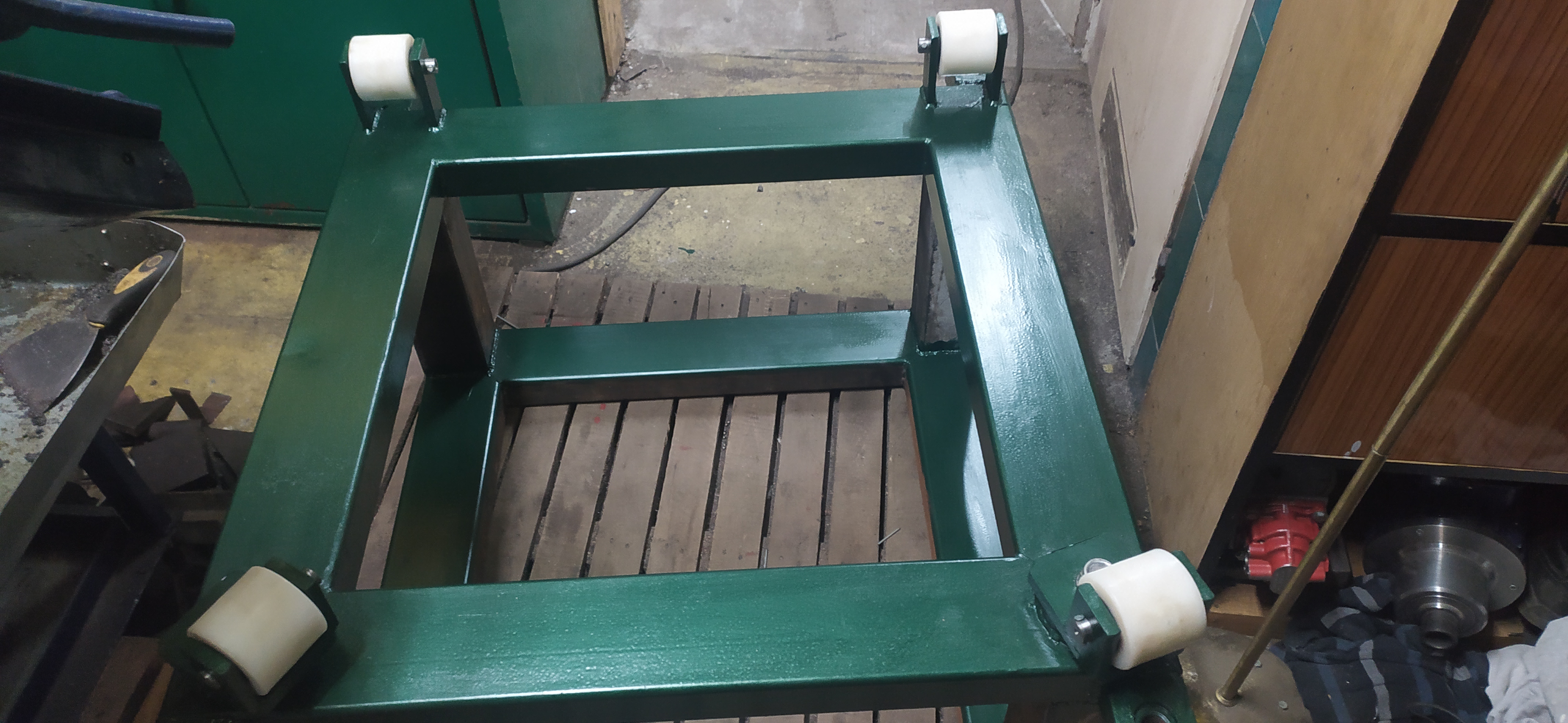

Udało mi się dostać w dość dobrej cenie płytę traserską o wymiarach 1000x1000mm, niestety była uderzona i lekko zwichrowana więc nie mogła posłużyć jako baza. Ale o tym później.

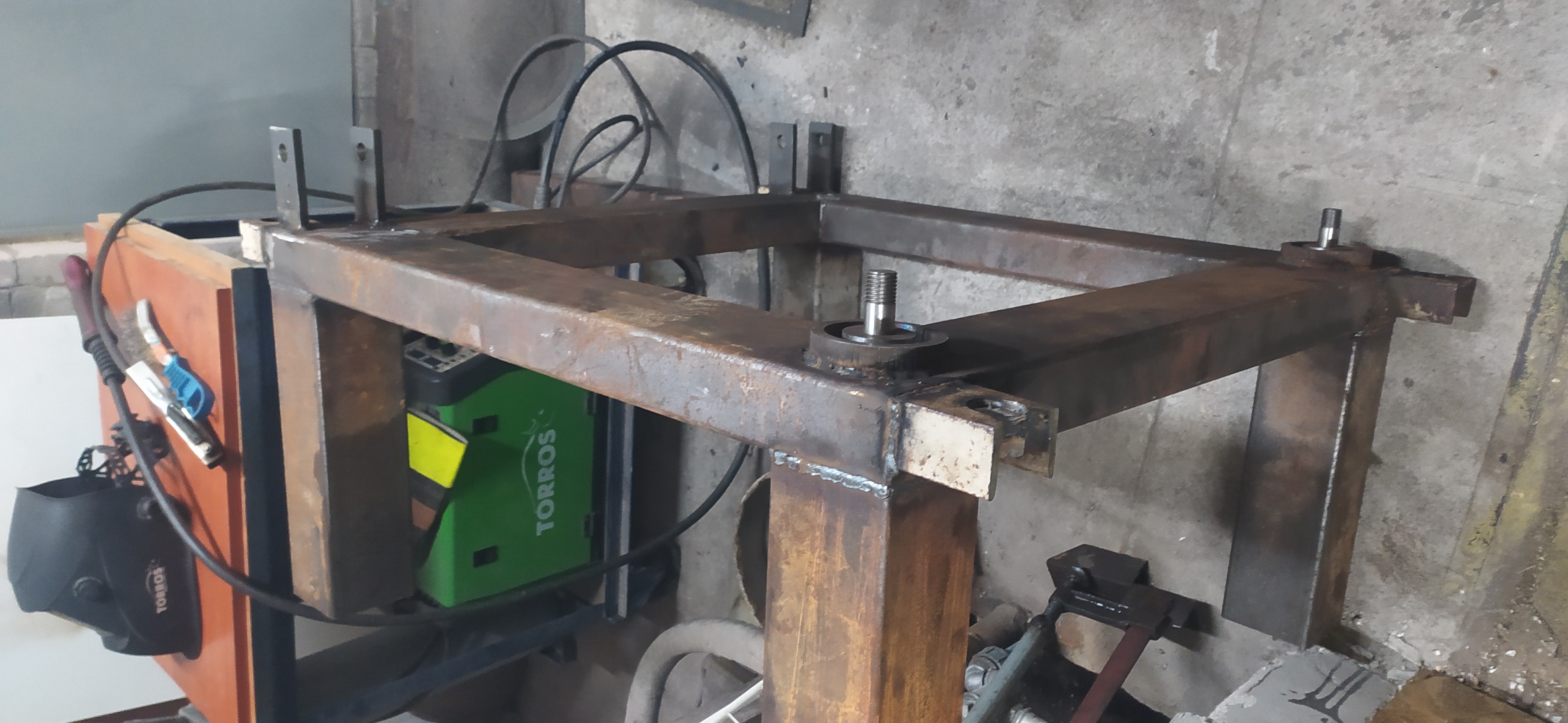

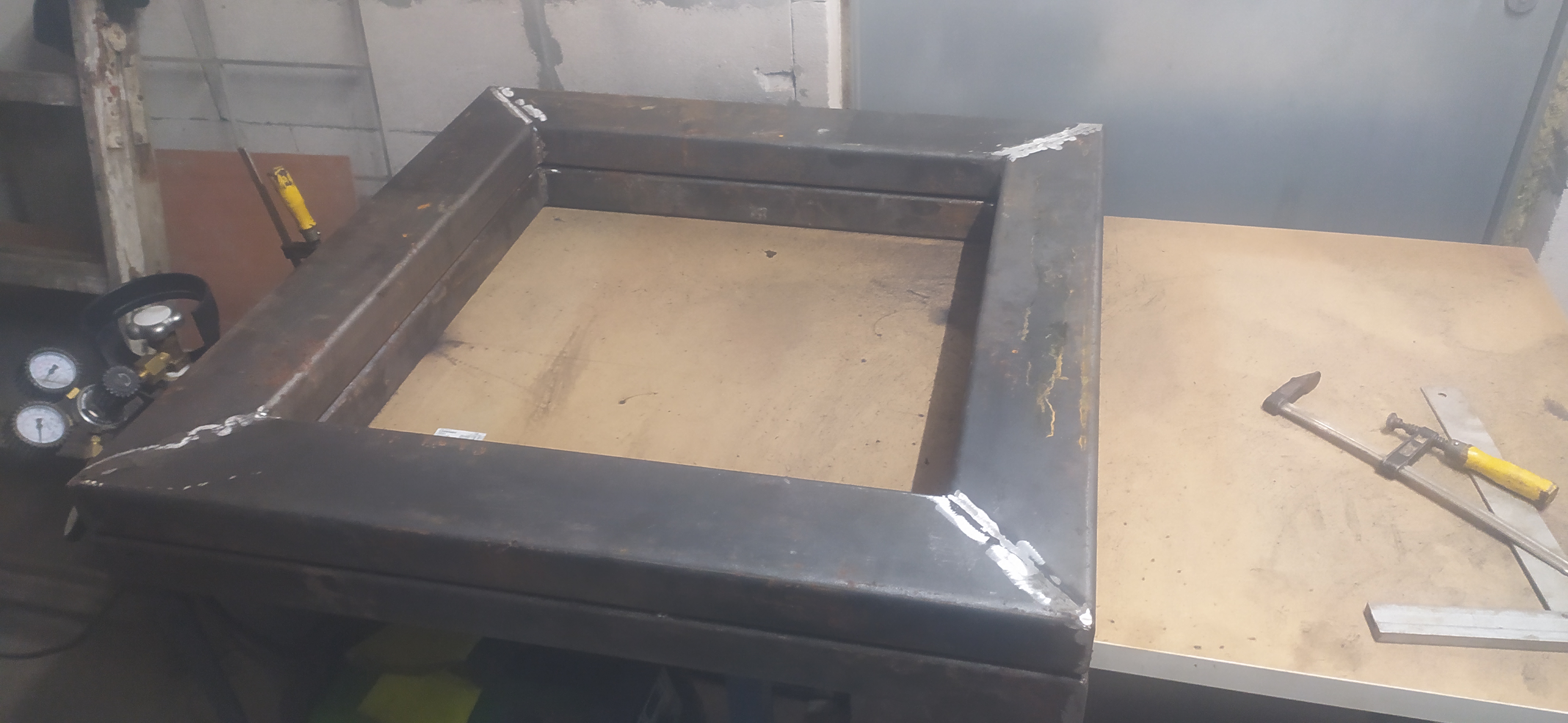

Jako pierwsze postanowiłem zacząć od podstawy.

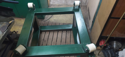

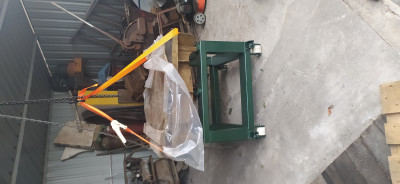

Od razu zrobiłem mocowania na kółka od paleciaka
Następnie zabezpieczenia żeby płyta się nie zsunęła

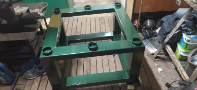

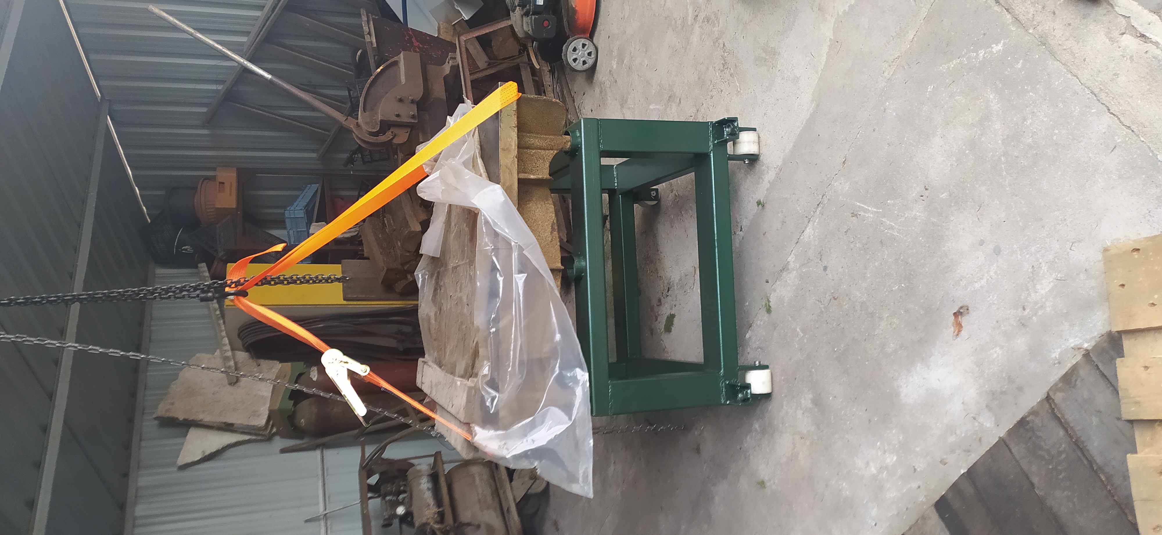

Po pomalowaniu
czas na włożenie płyty na podstawę
Dzięki temu że podstawa ma kółka mogłem podnieść płytę i podjechać pod nią podstawą :)
Następnie przyszedł czas żeby wyprowadzić bazy na płycie pod boki bramy.
Zrobiłem to skrobiąc płytę z jednej i drugiej strony na odległość około 40mm.
Na początku wstępnie wypoziomowałem płytę a następnie za pomocą poziomicy maszynowej wyskrobałem dwie przeciwległe płaszczyzny

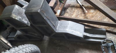

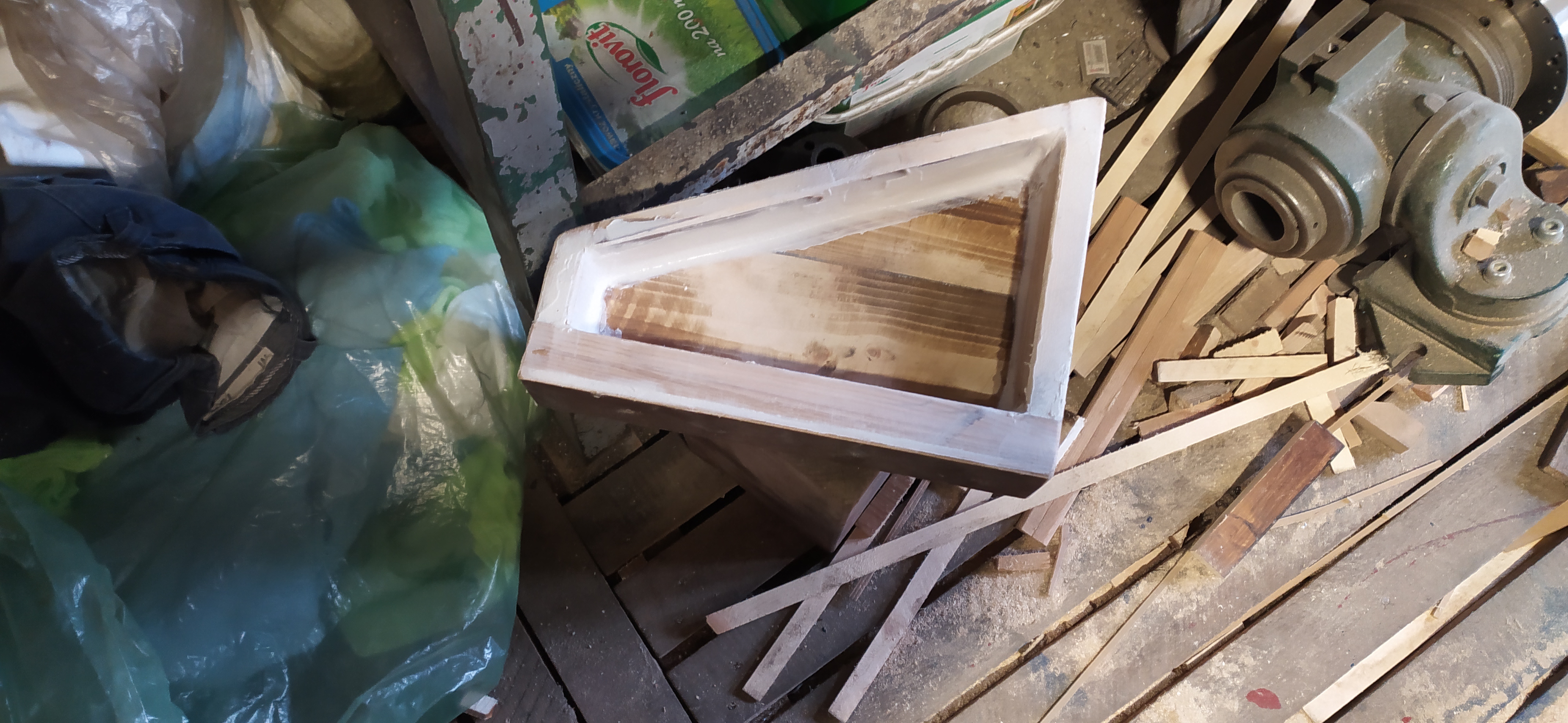

Boki bramy o długości 1500 mm są odlane z żeliwa, model zrobiłem z drewna ale gdzieś zapodziało mi się zdjęcie.

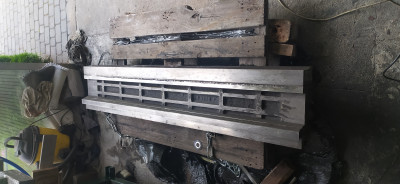

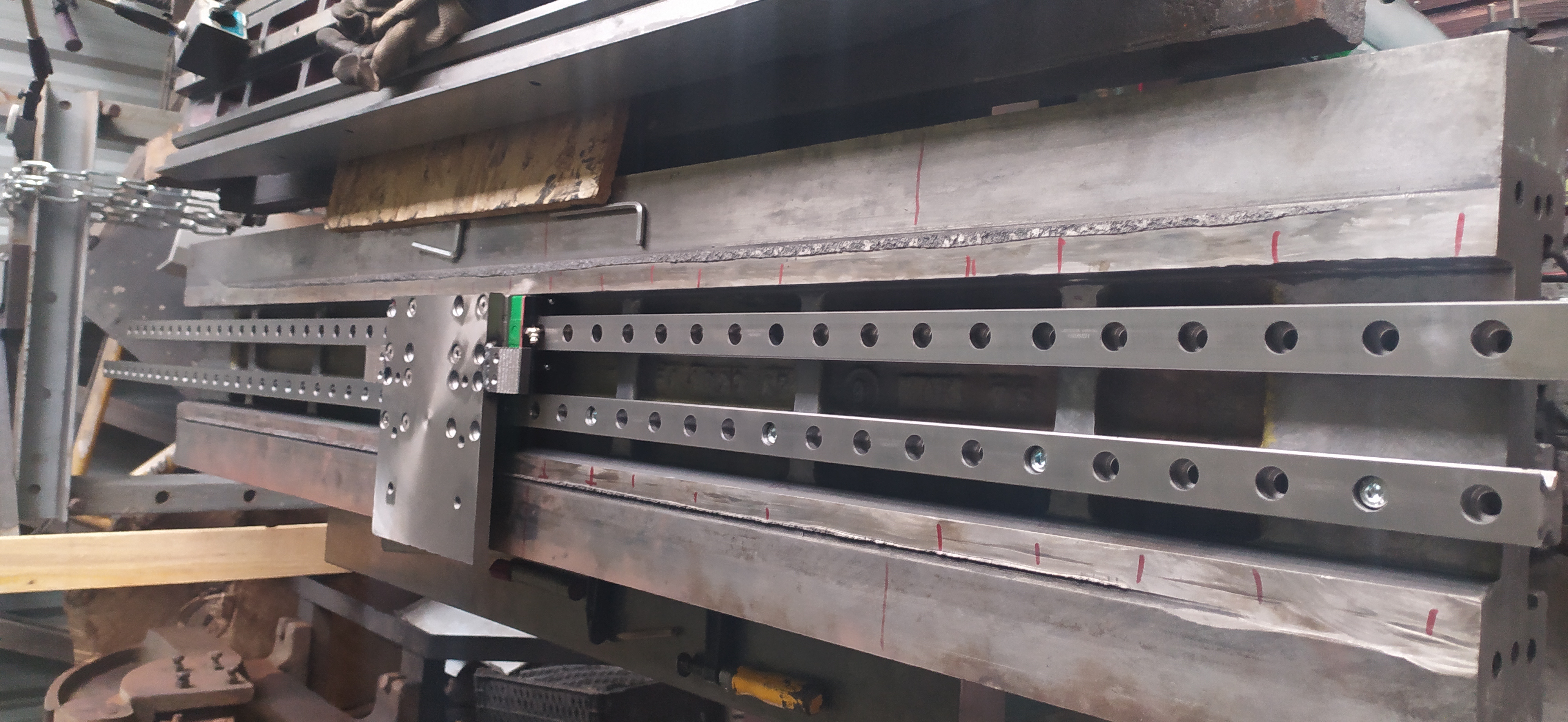

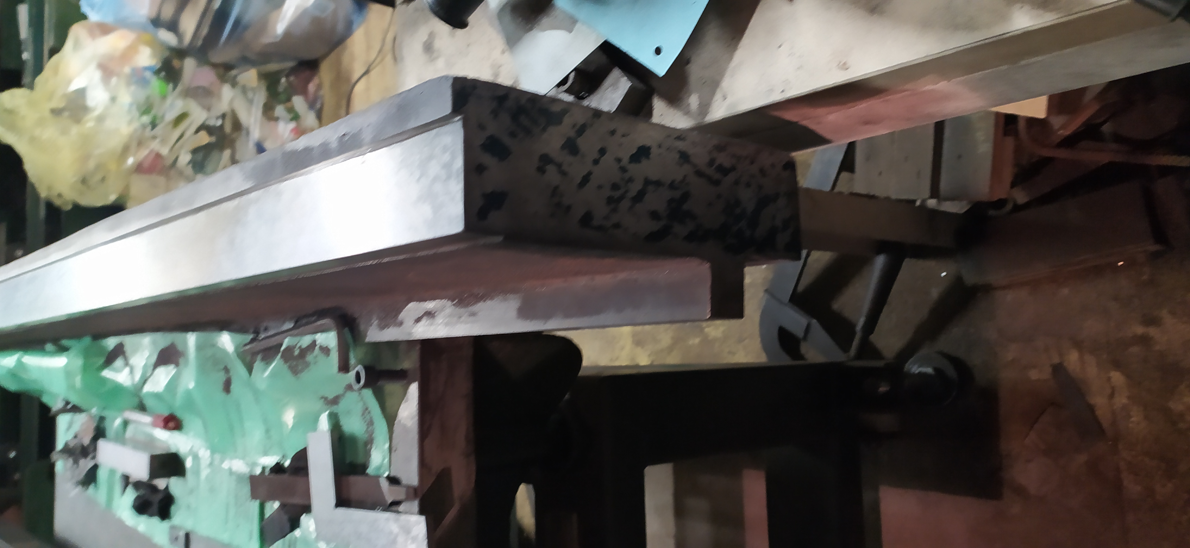

Udało mi się też dostać okazyjnie stół teowy o długości 1600mm na oś X

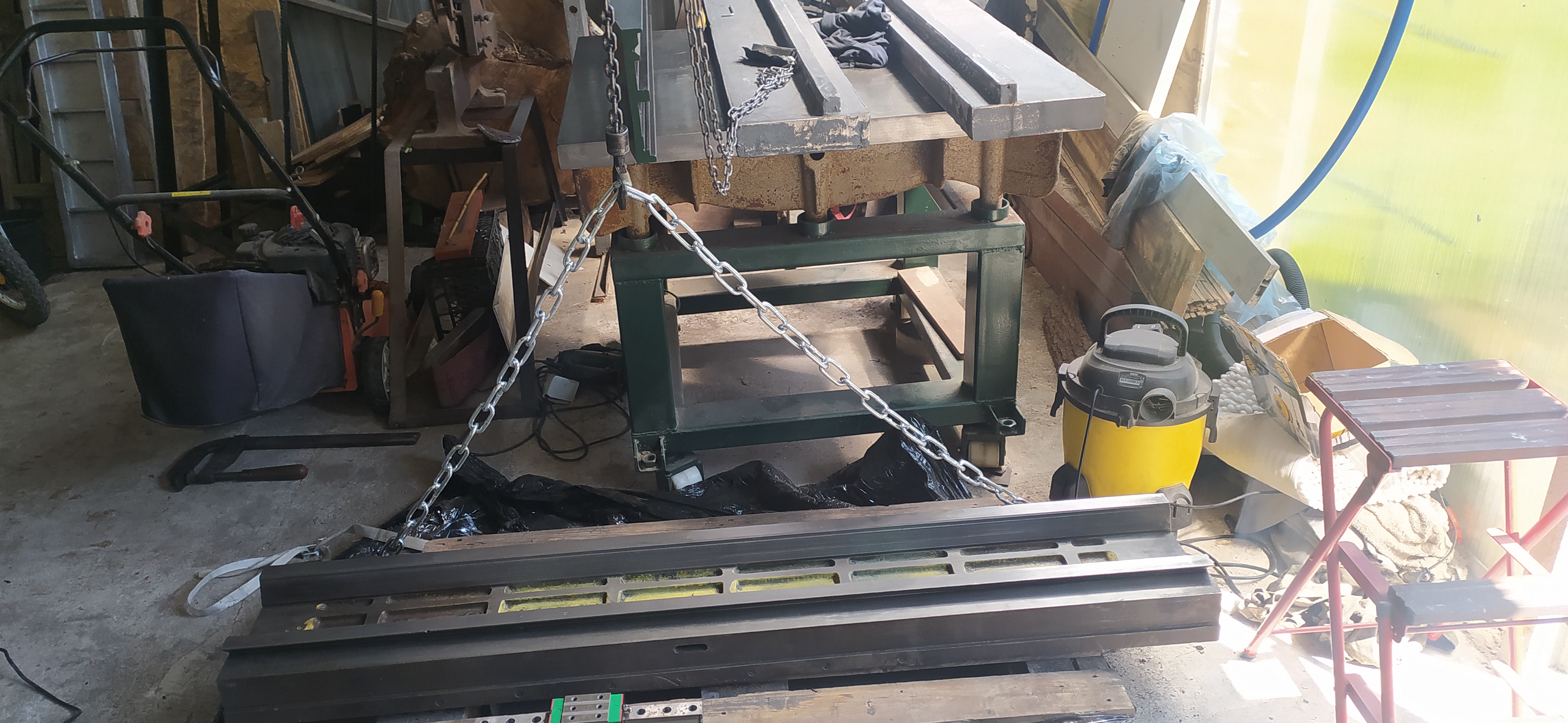

Poniżej zdjęcie już odlanych elementów i stołu teowego:

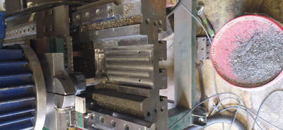

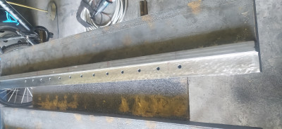

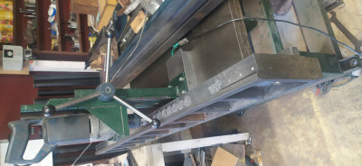

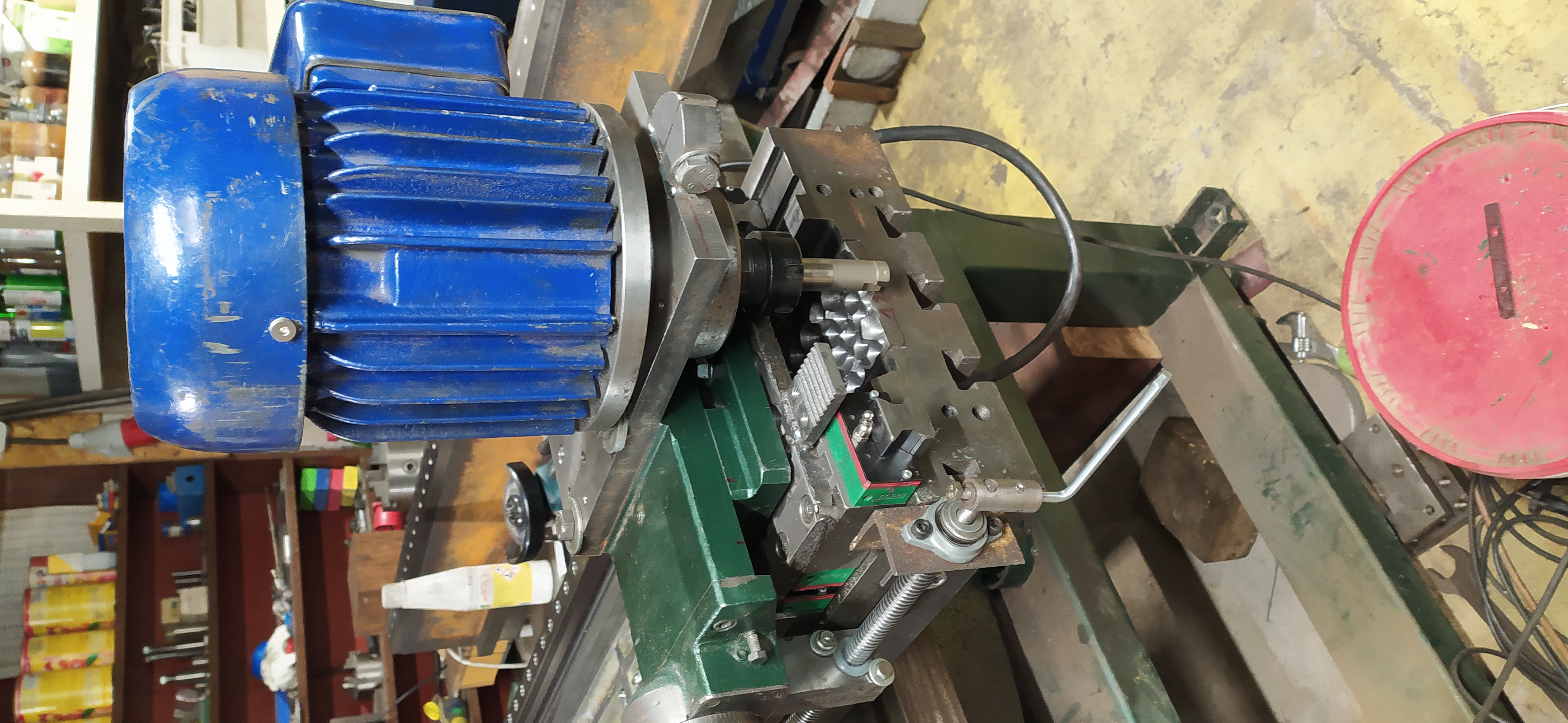

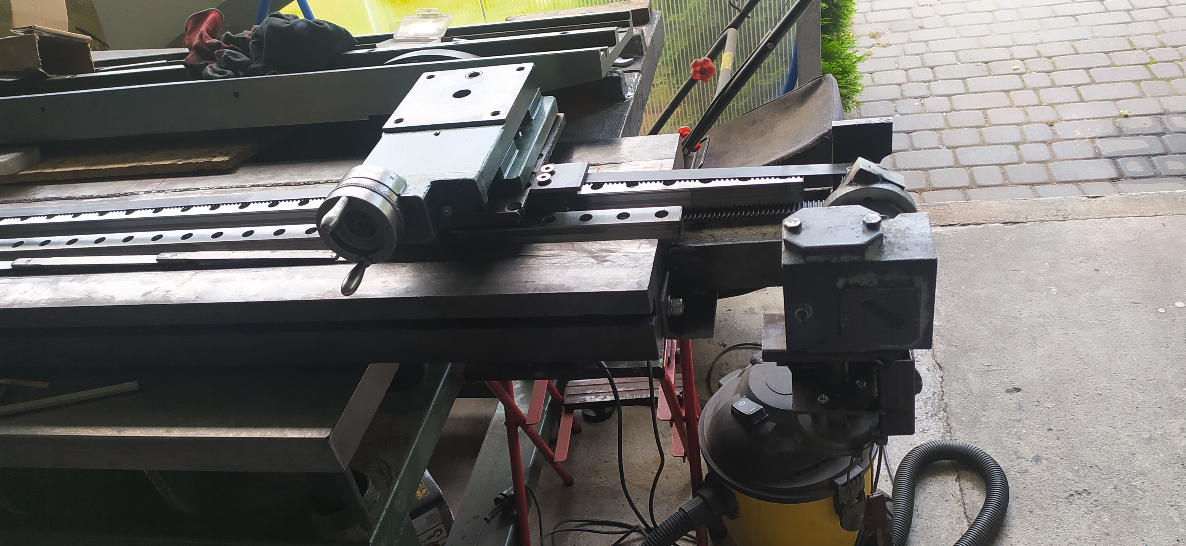

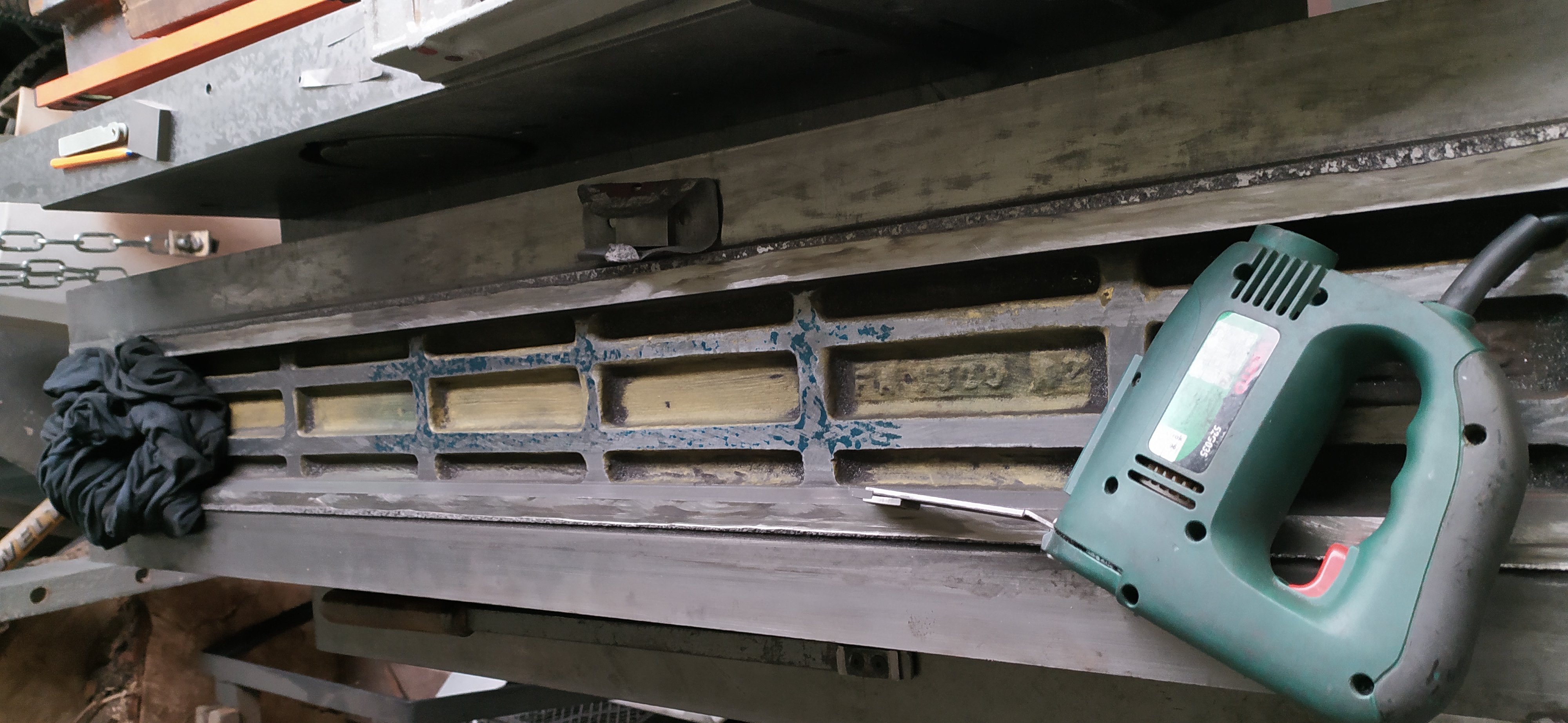

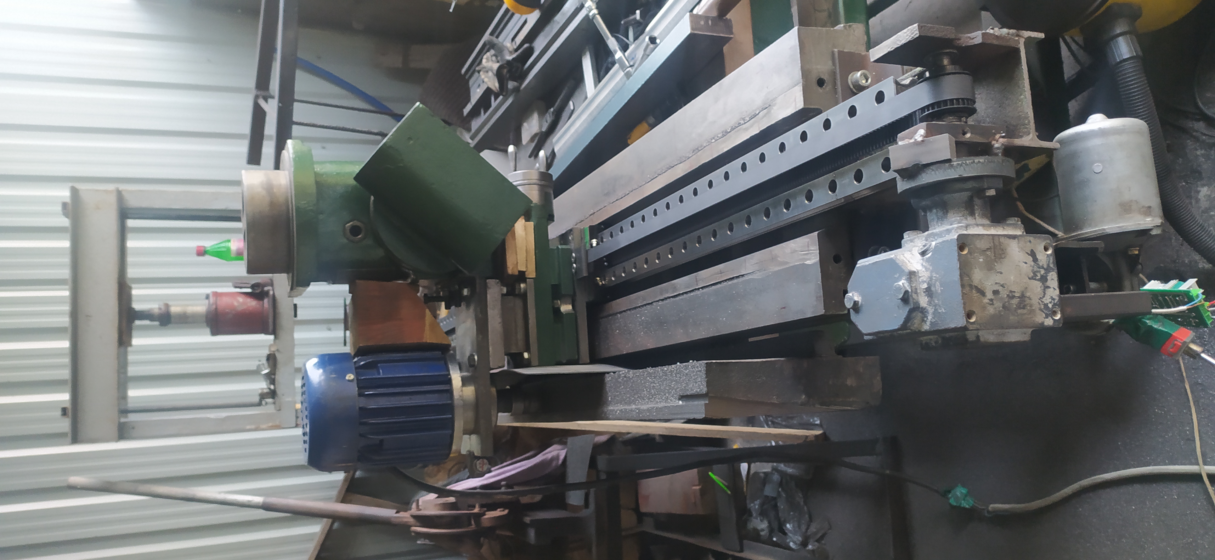

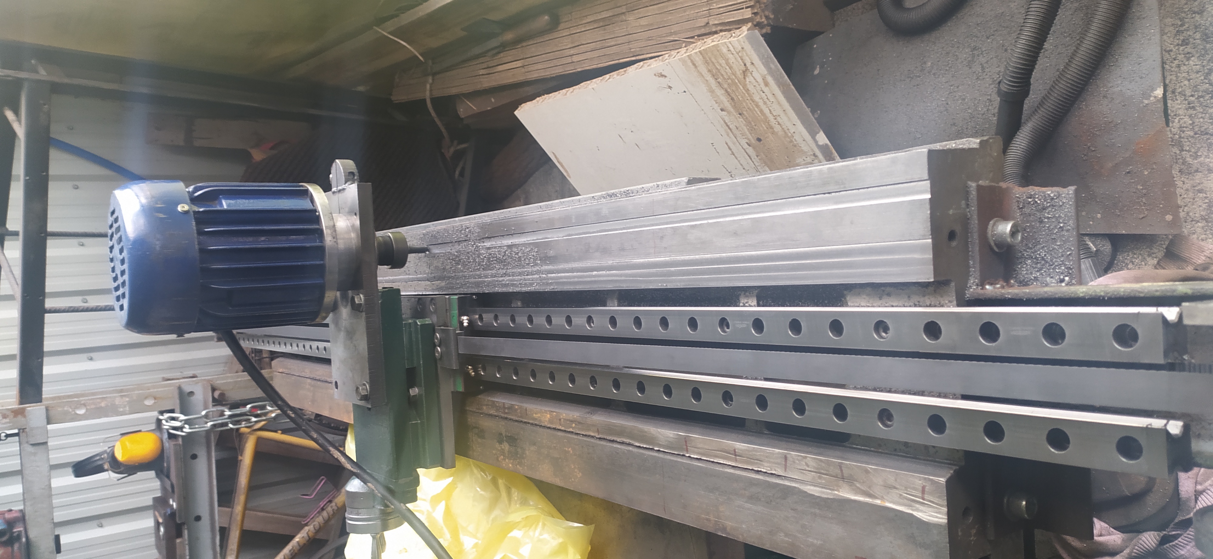

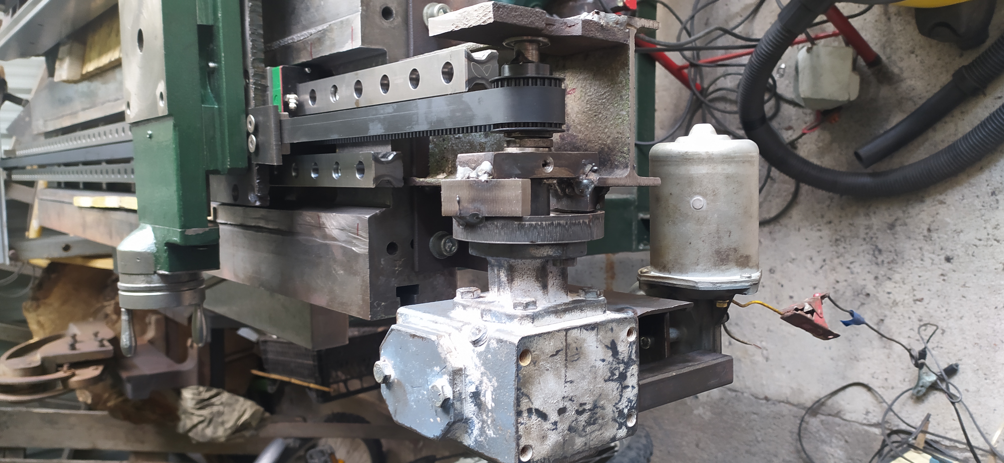

Na początku postanowiłem zrobić sobie ze stołu teowego tymczasową frezarkę żeby ofrezować nią pozostałe części.
Najpierw odciąłem gumówką jakskółk żeby nie przeszkadzały:

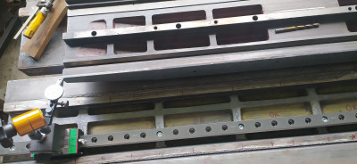

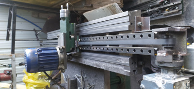

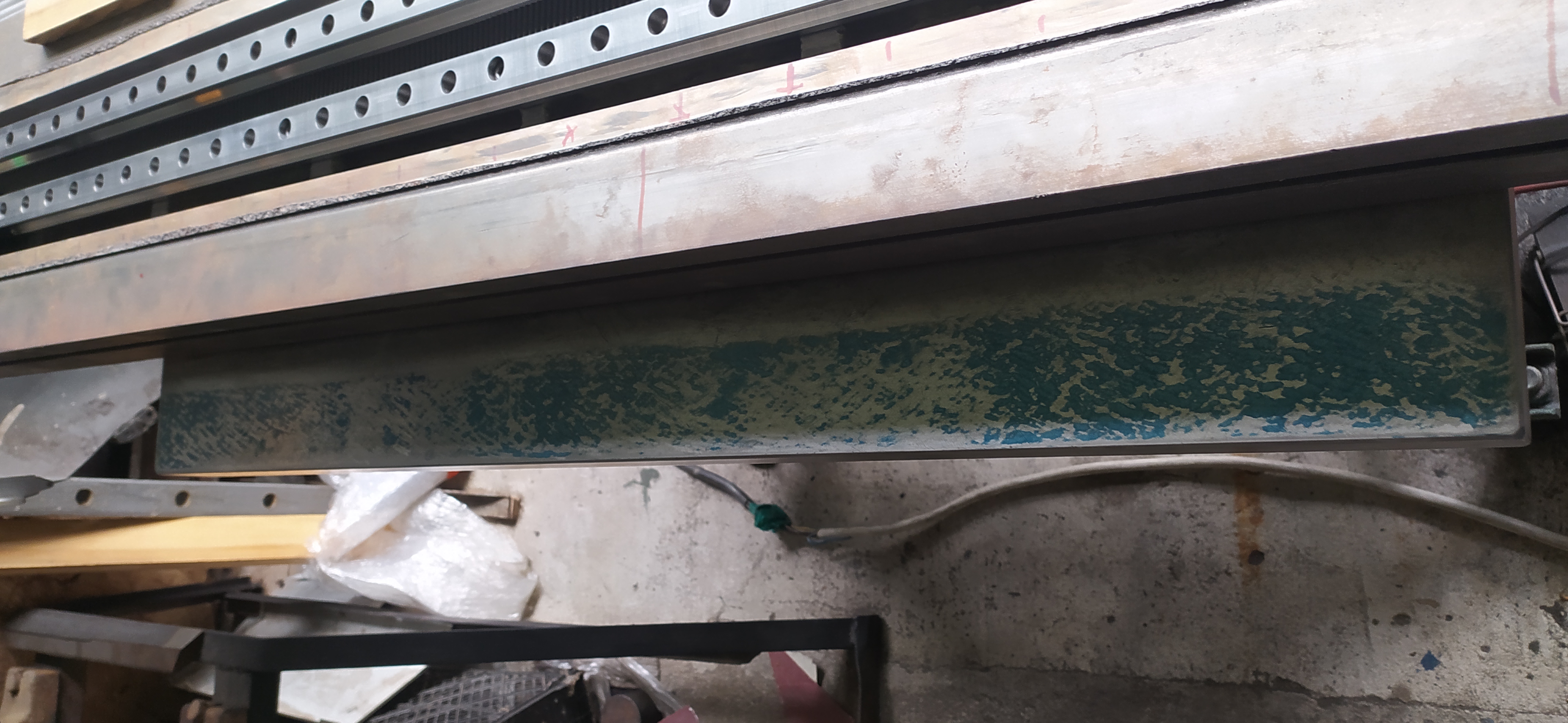

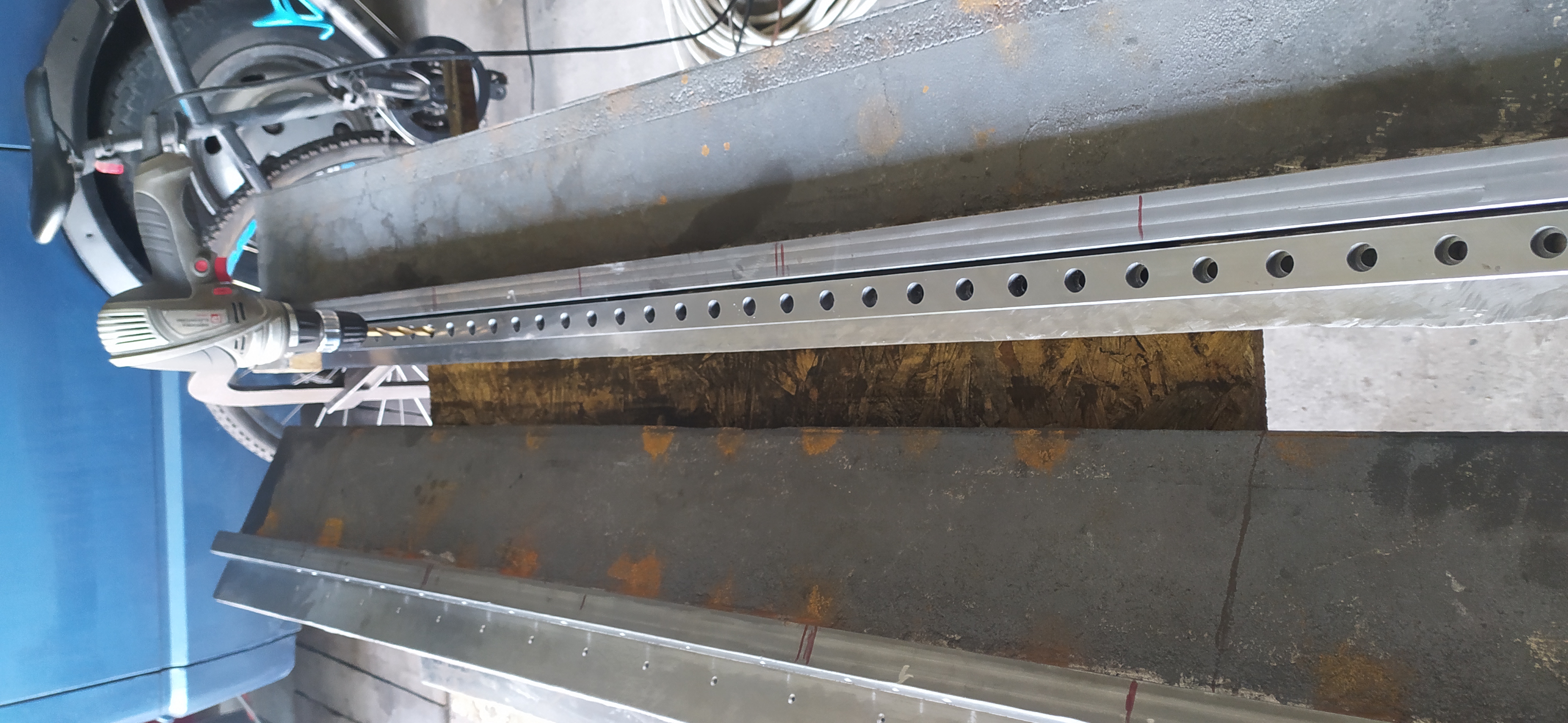

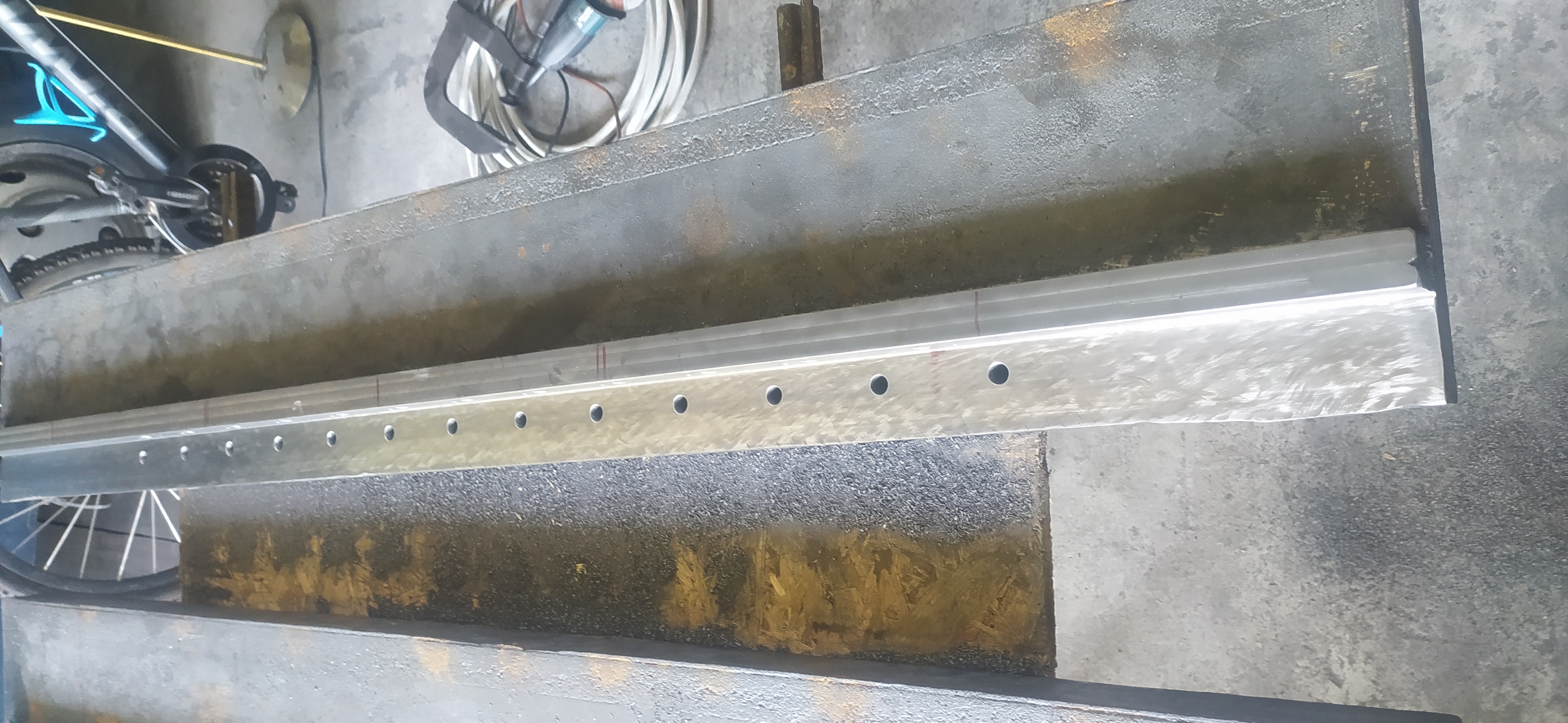

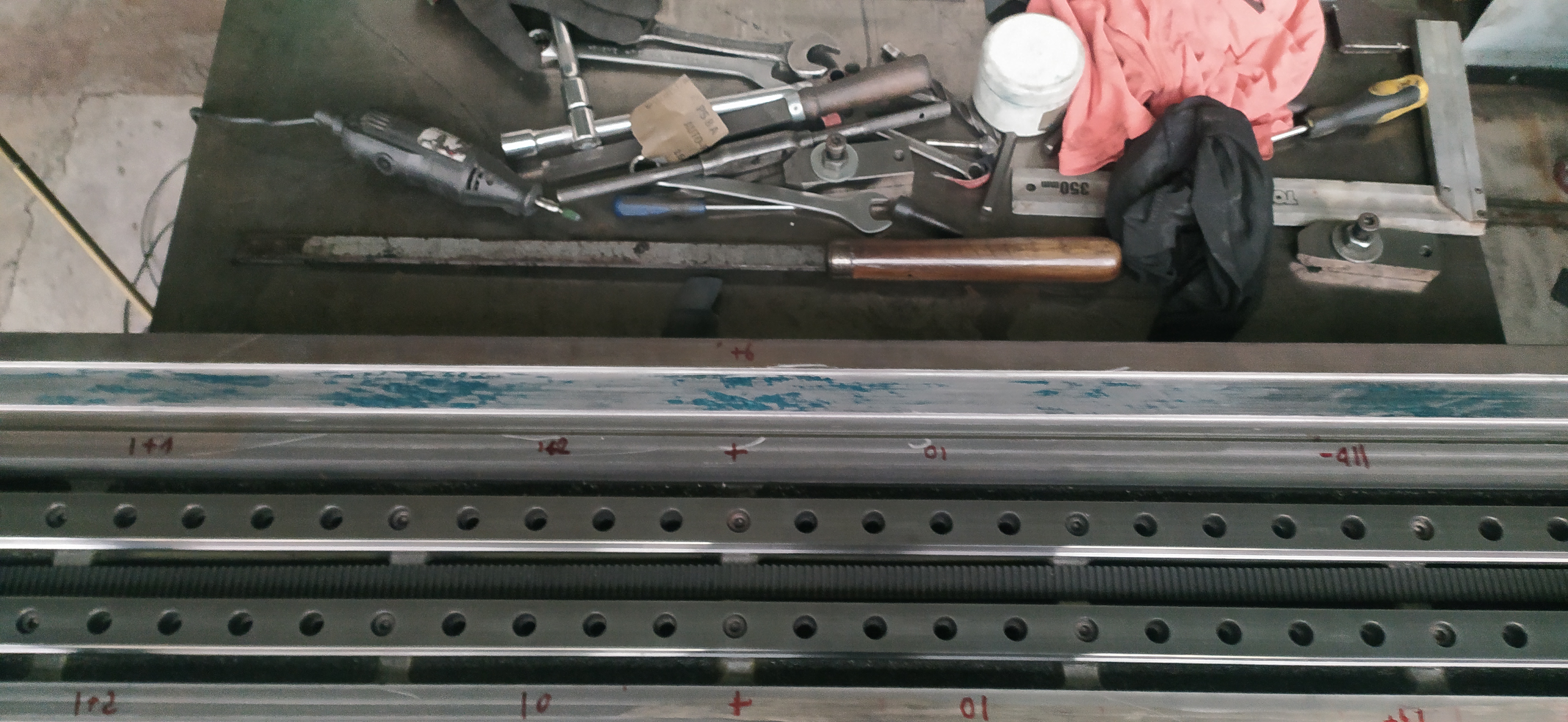

Następnie postanowiłem wyskrobać środkową część stołu żeby przykrecić tam prowadnice liniowe:
po wyskrobaniu przykręciłem i ustawiłem wg czujnika do liniału prowadnice:

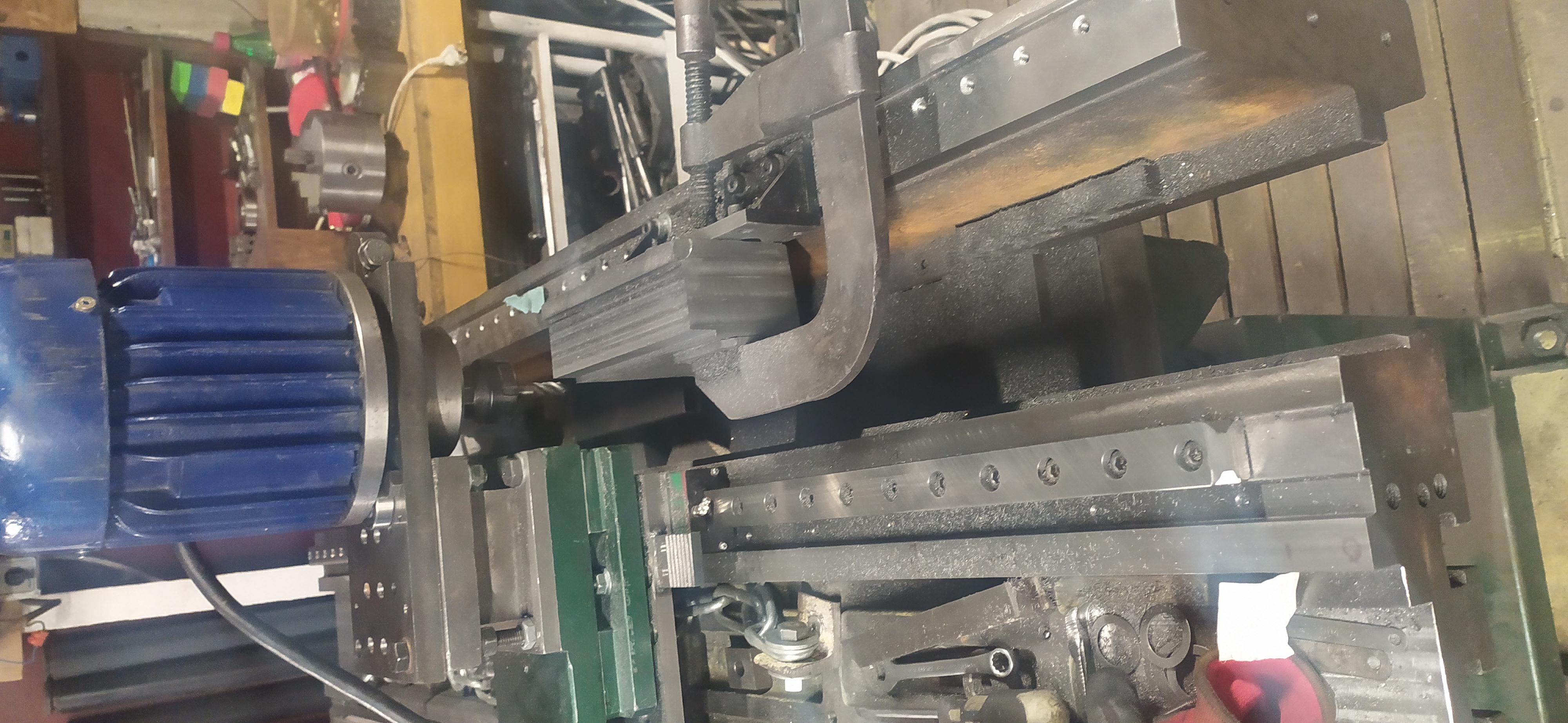

Następnie na tokarce splanowałem kawałek blachy i przykreciłem ja do wózków
Przymocowałem suport z tokarki żeby mieć trochę przesuwu poziomego oraz dorobiłem przesuw wzdłużny na pasku i przekładni z silnikiem od wycieraczek:
W tym momencie mogłem już frezować elementy o długości 1500mm.
W ten sposób ofrezowałem dwie belki żeliwne na oś Y.
CDN.

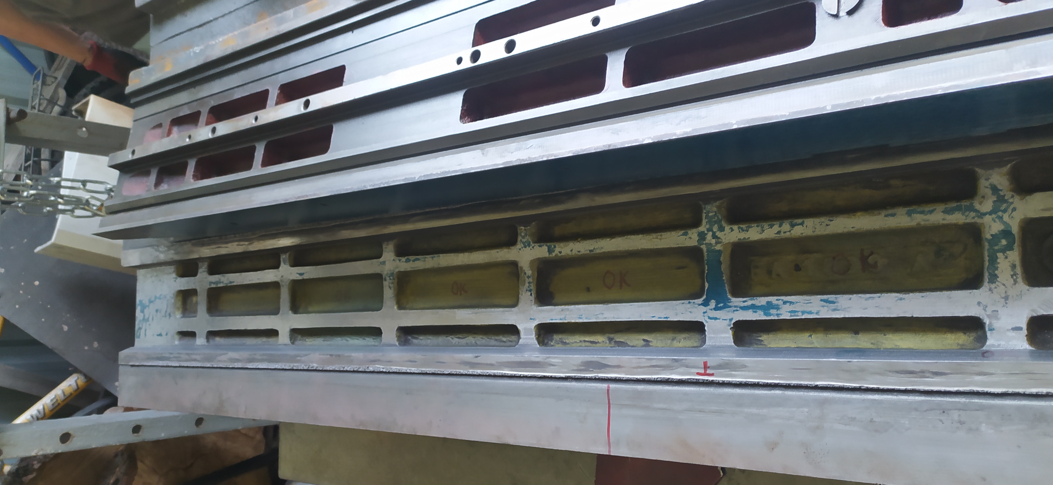

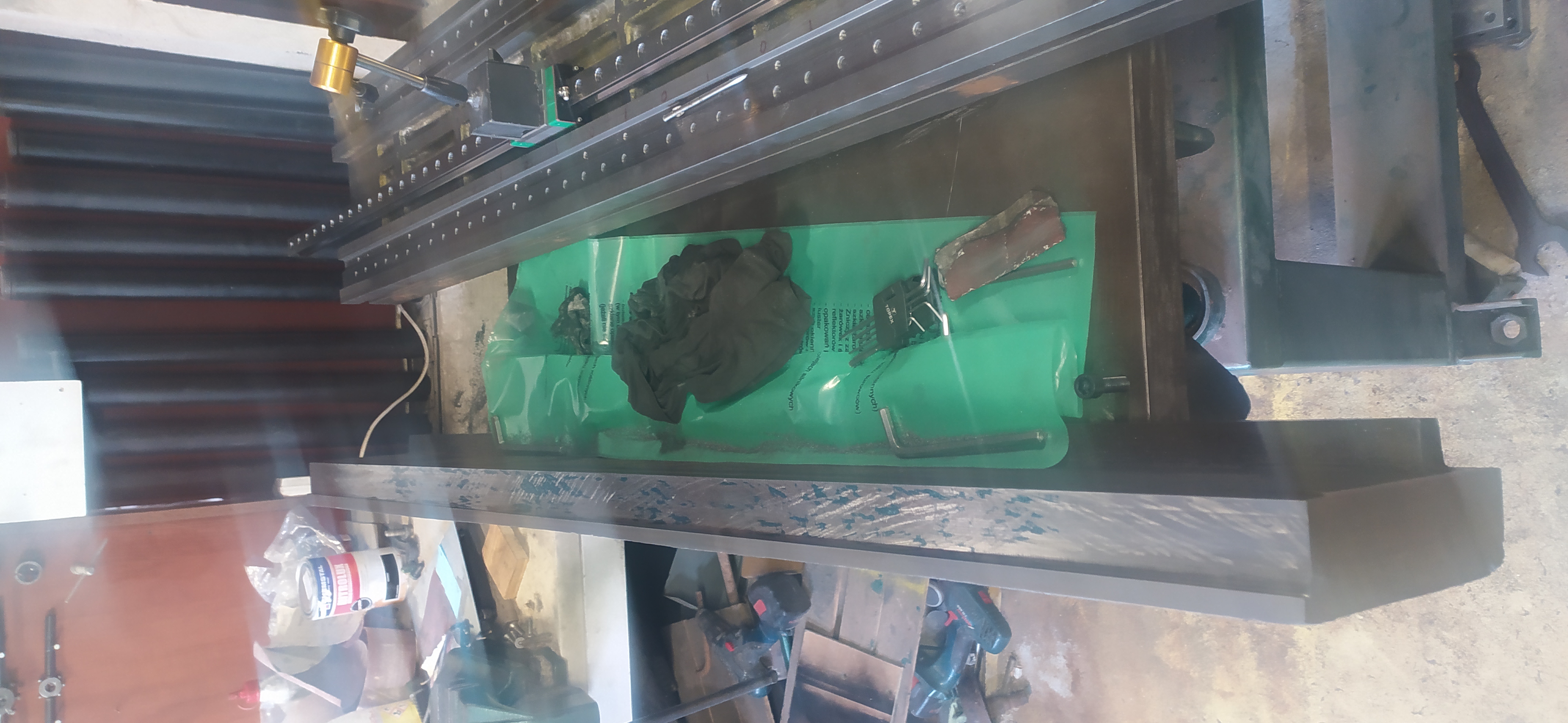

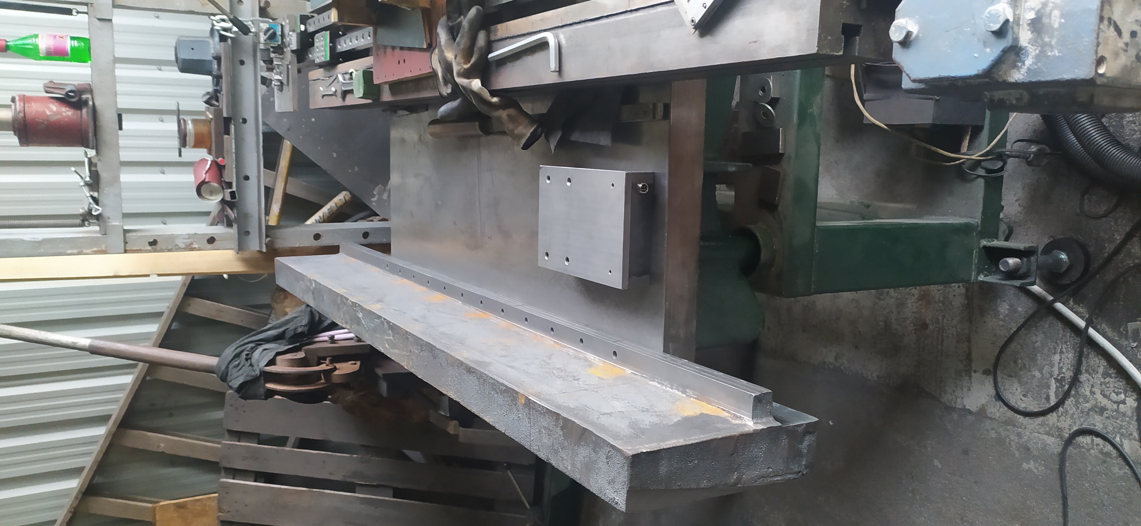

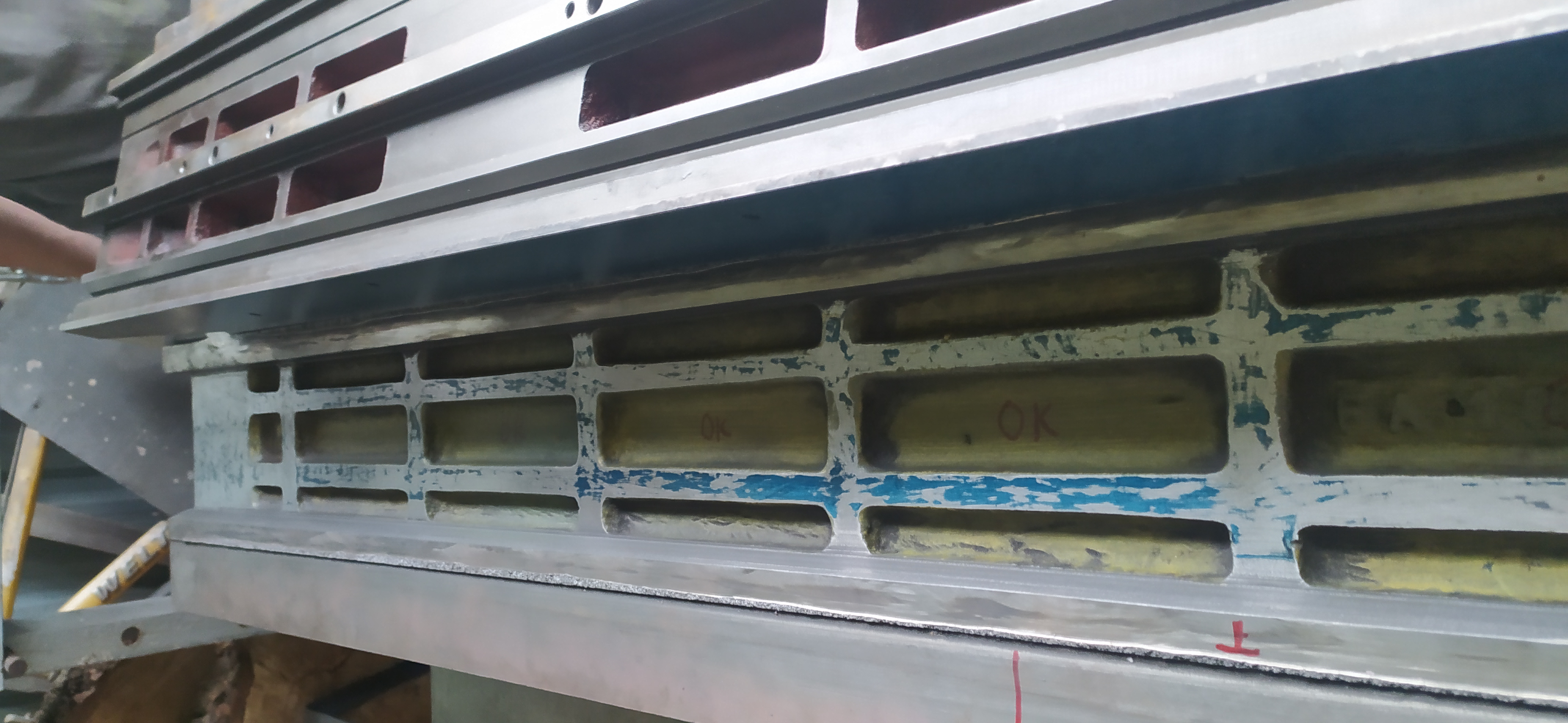

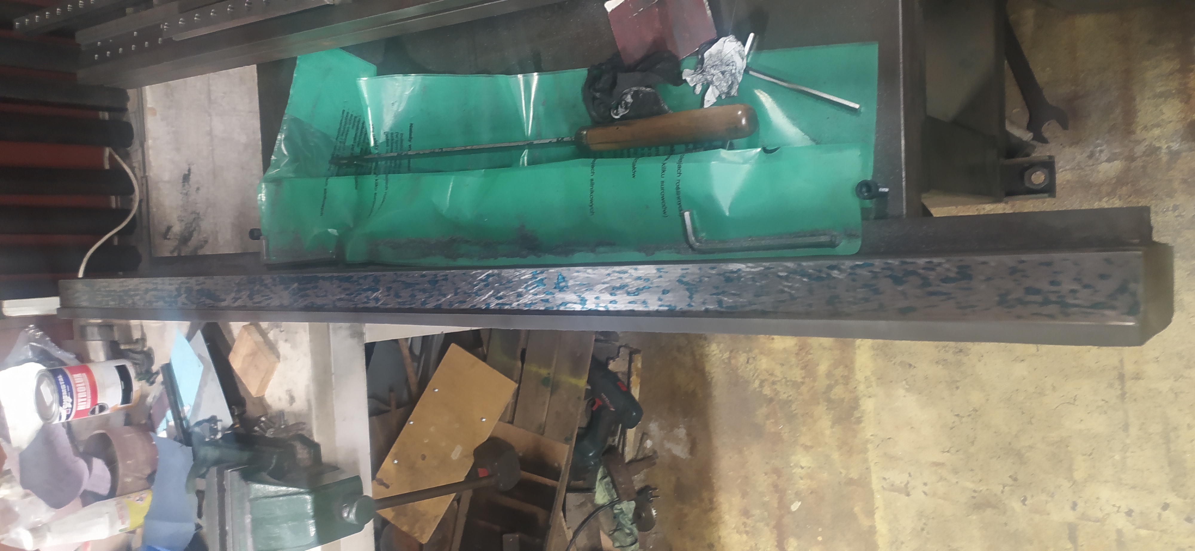

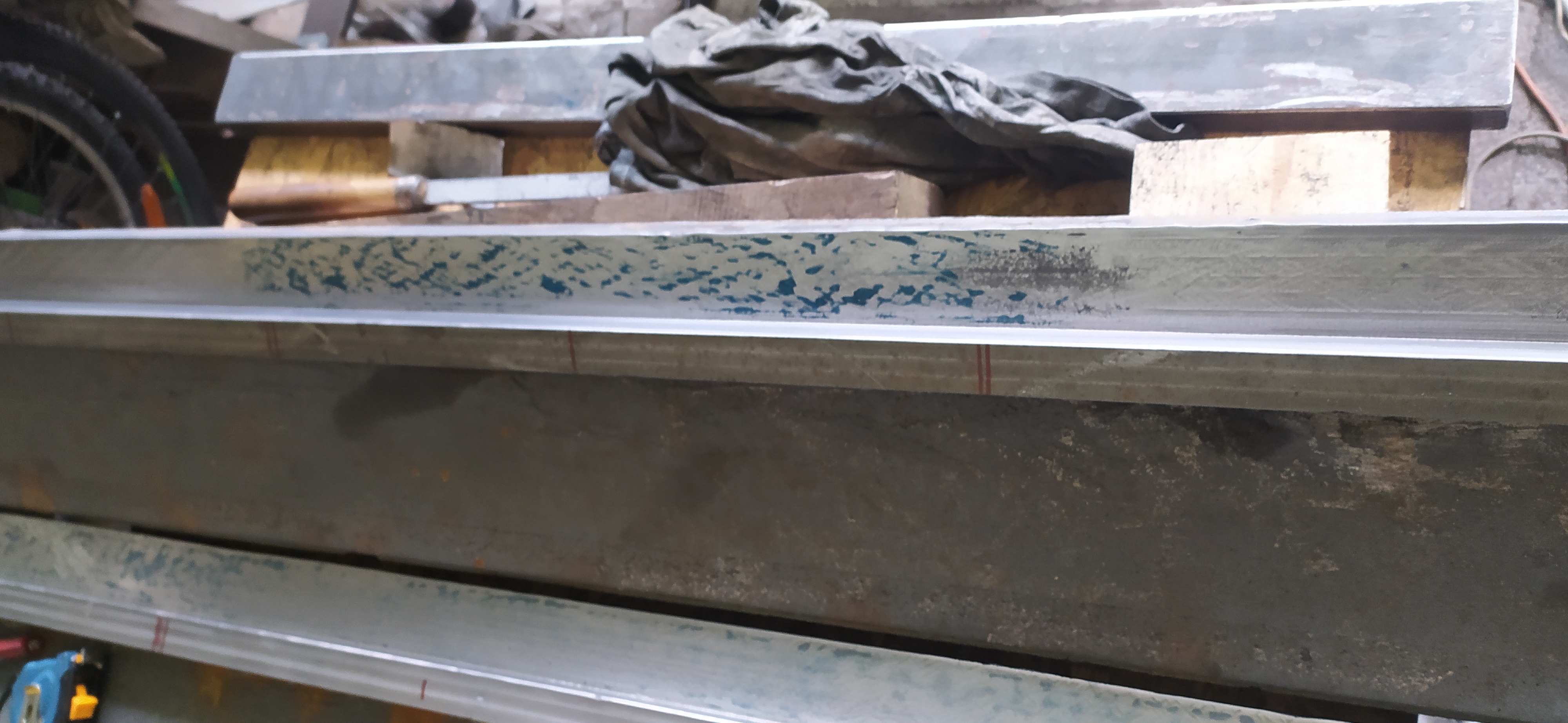

Następnie zabrałem się za skrobanie powierzchni przylegających belek osi Y oraz podstawy
Kolejny krok to owiercenie elementów, użyłem otworów prowadnic do dokładnego wytrasowania otworów:
i pierwsza przymiarka:
i wiercenie płyty

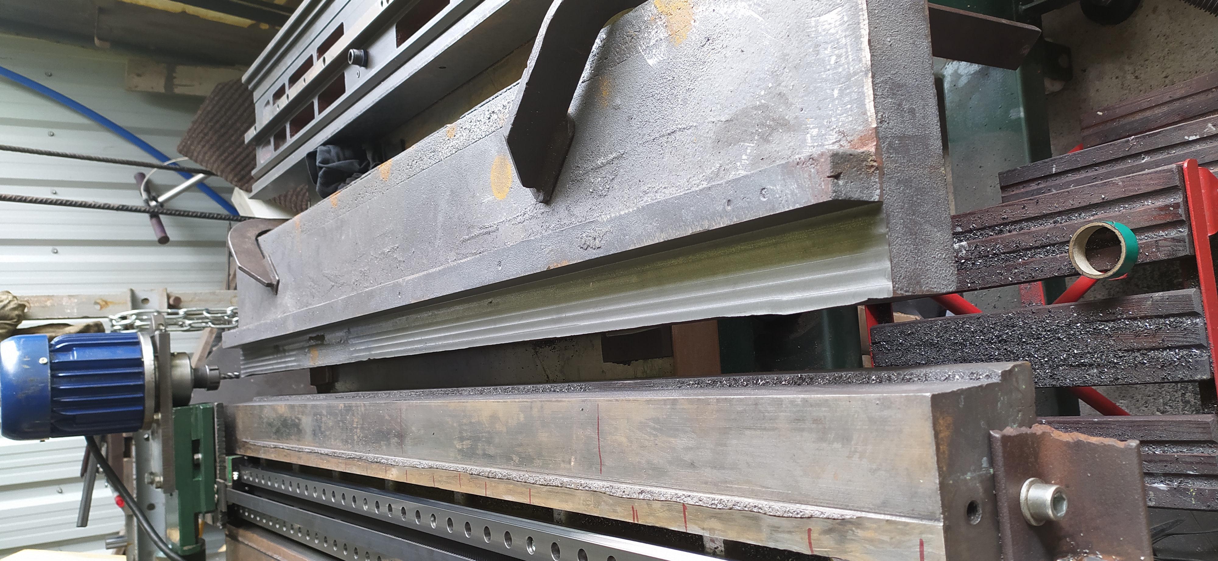

Po przykręceniu mogłem ofrezować górną część pod prowadnice osi Y
W ten sposób ofrezowałem dwie belki.

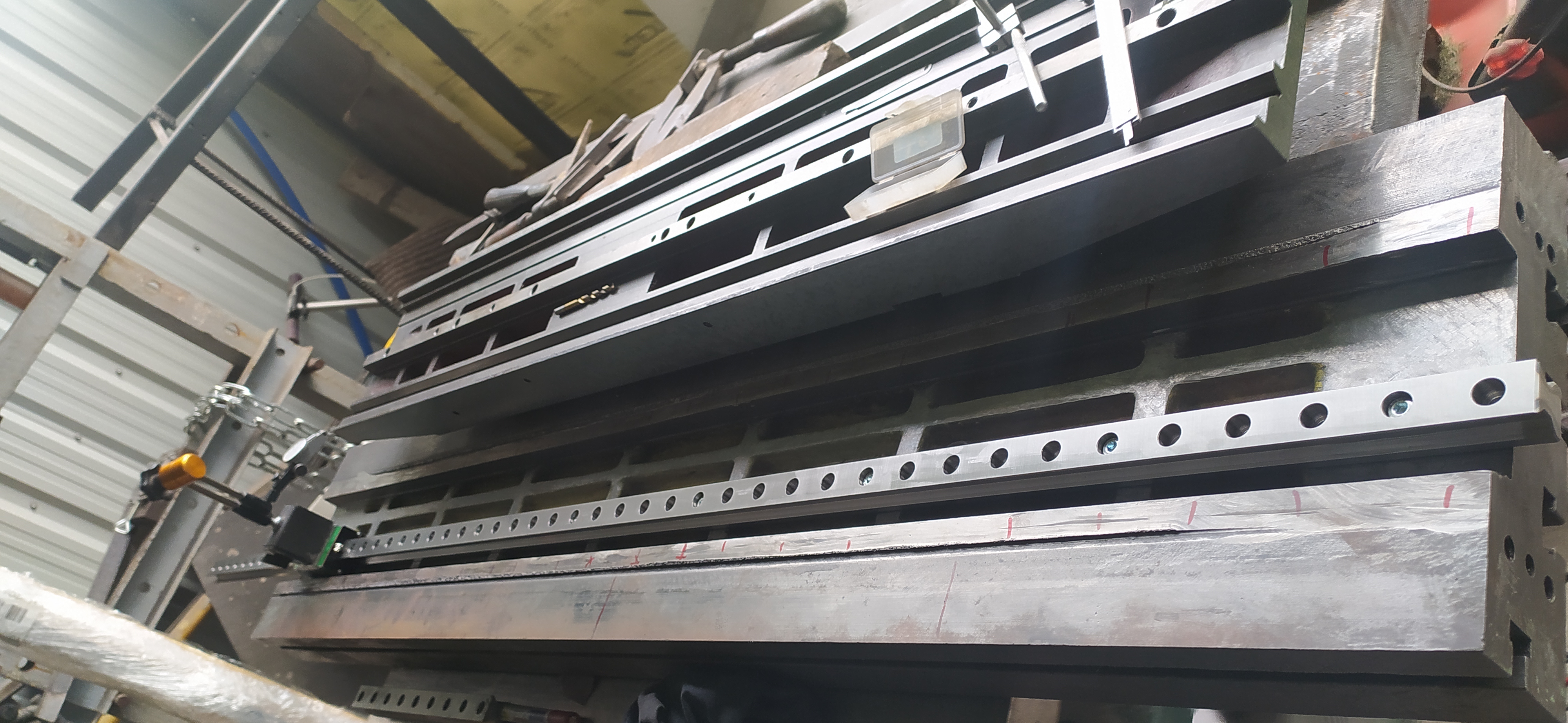

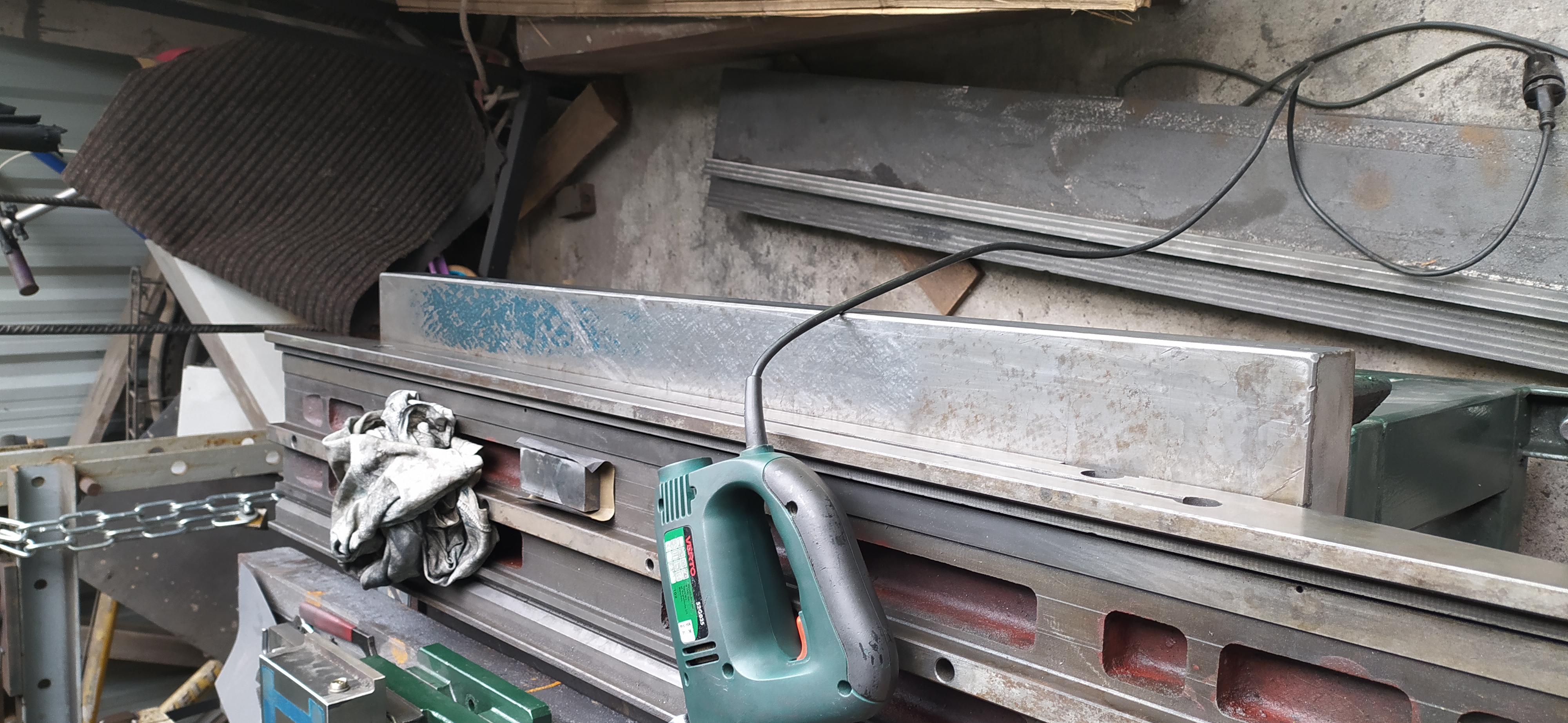

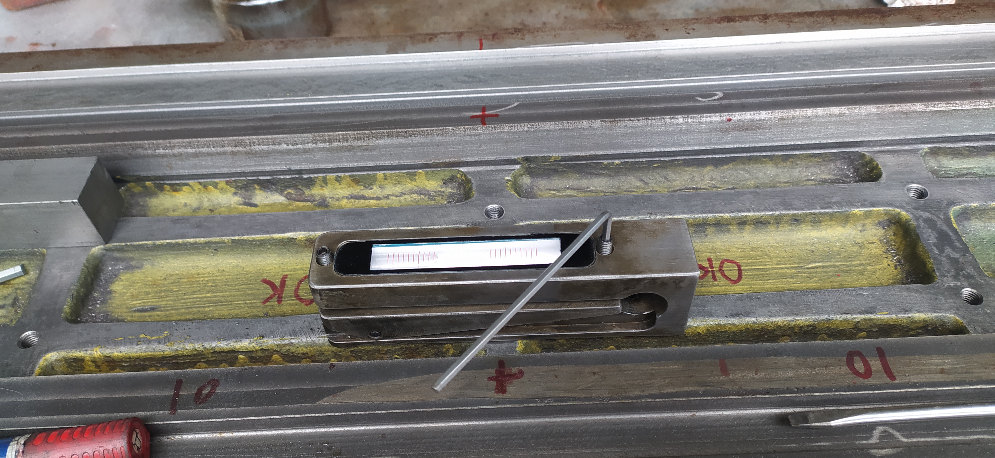

Kolejnym krokiem było frezowanie osi X czyli samej siebie :)

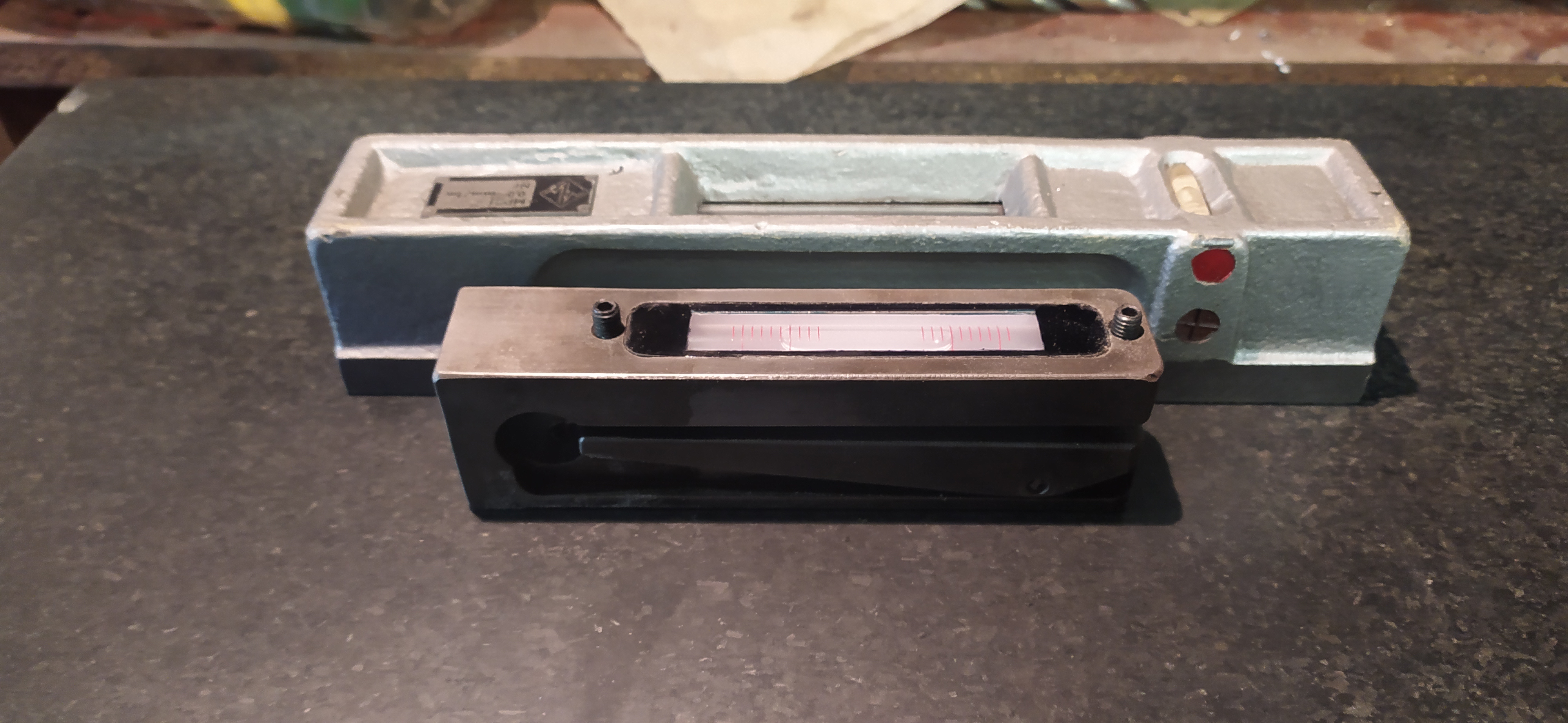

Po frezowaniu skrobanie za pomosą liniału i sprawdzanie za pomosą poziomicy maszynowej:
Poziomica z precyzyjnym ustawianiem wykonana własnoręcznie (dokładność 0,003mm/m)

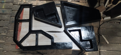

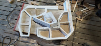

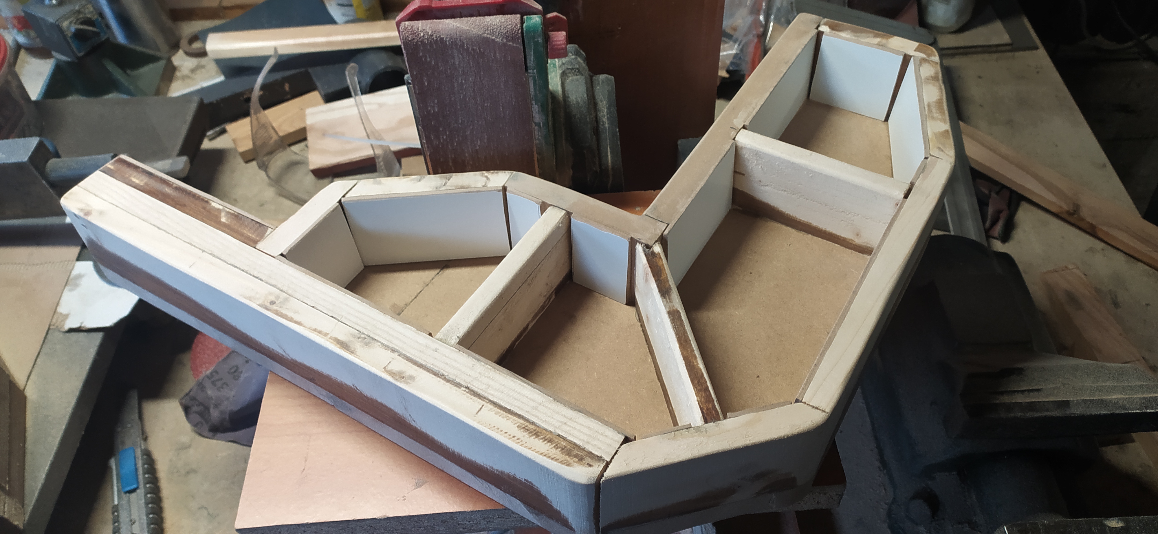

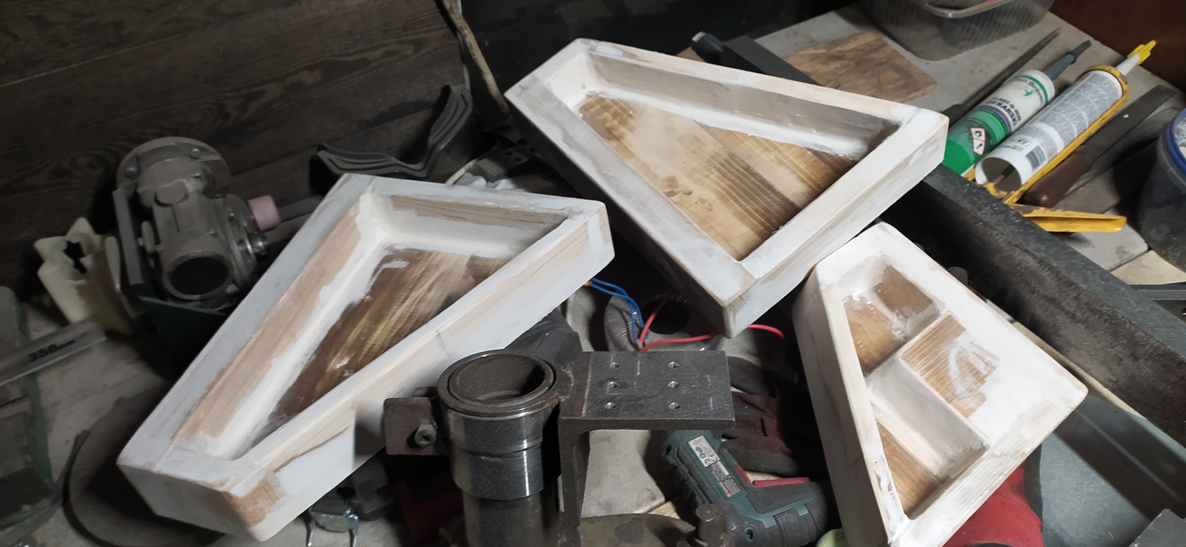

Następnie zabrałem się za zrobienie form do przedłużek osi Y:
Oraz form na nogi bramy:
CDN.

Następnie malowanie form:
i wysyłka do odlania.

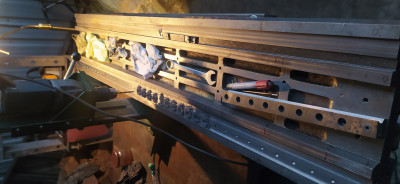

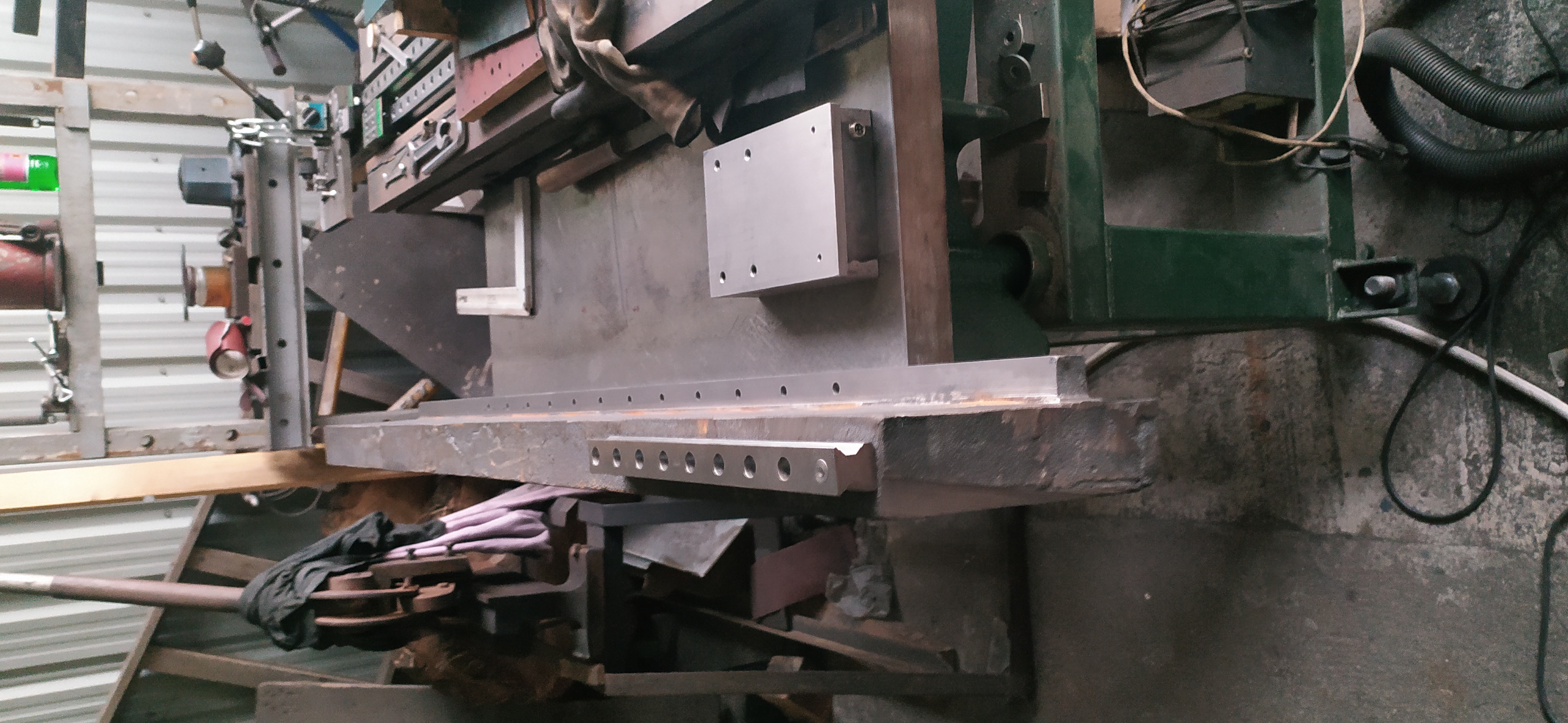

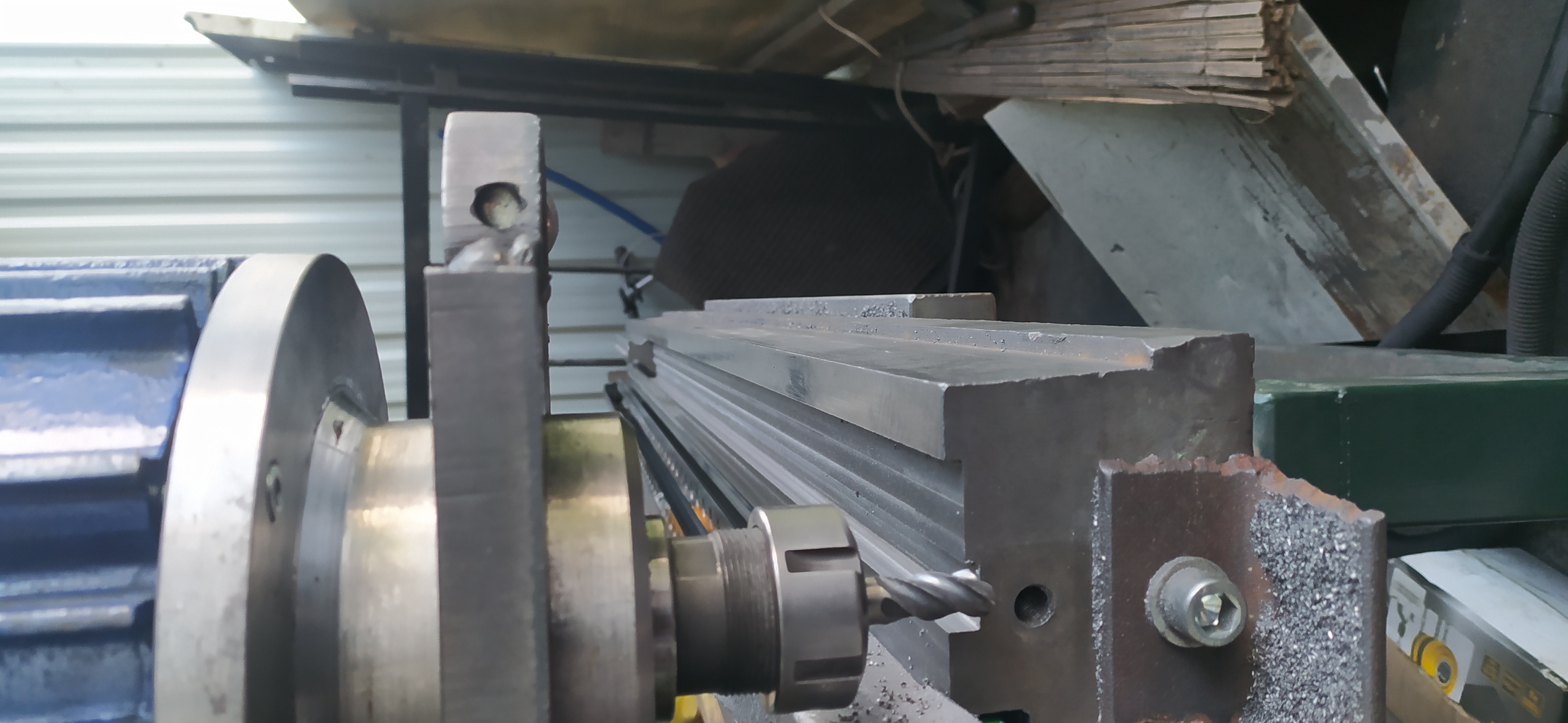

Kolejny krok to owiercenie osi X:
kolejny to przykręcenie boków osi Y oraz ich skrobanie od góry:
Skrobanie powierzchni prostopadłych:
Następnie wiercenie pod prowadnice
W międzyczasie przyszły odlane elementy z żeliwa:
Musiałem też ofrezować wybranie pod silnik krokowy w osi X:
Następnie zabrałem się za frezowanie przedłużeń osi Y:
