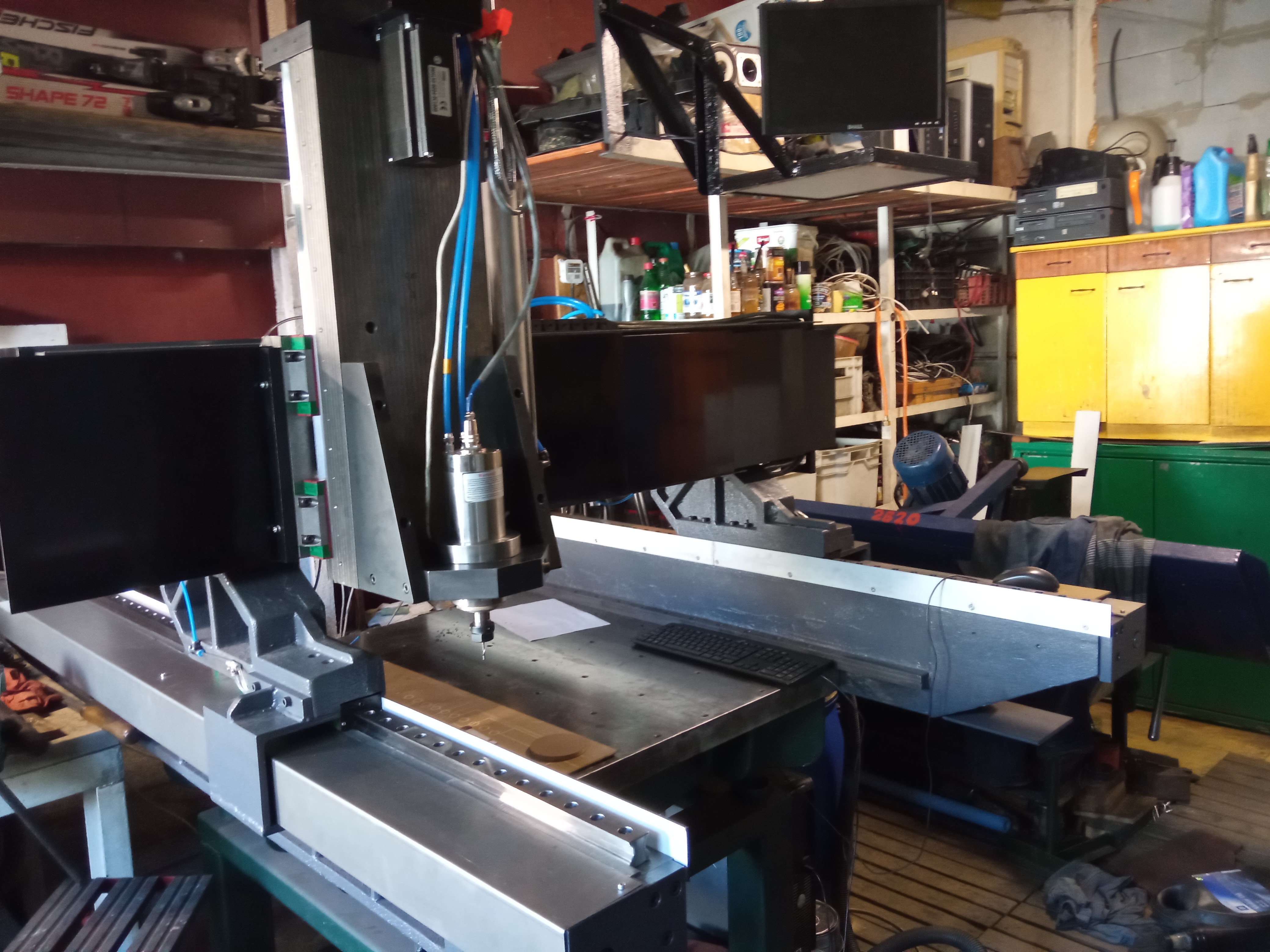

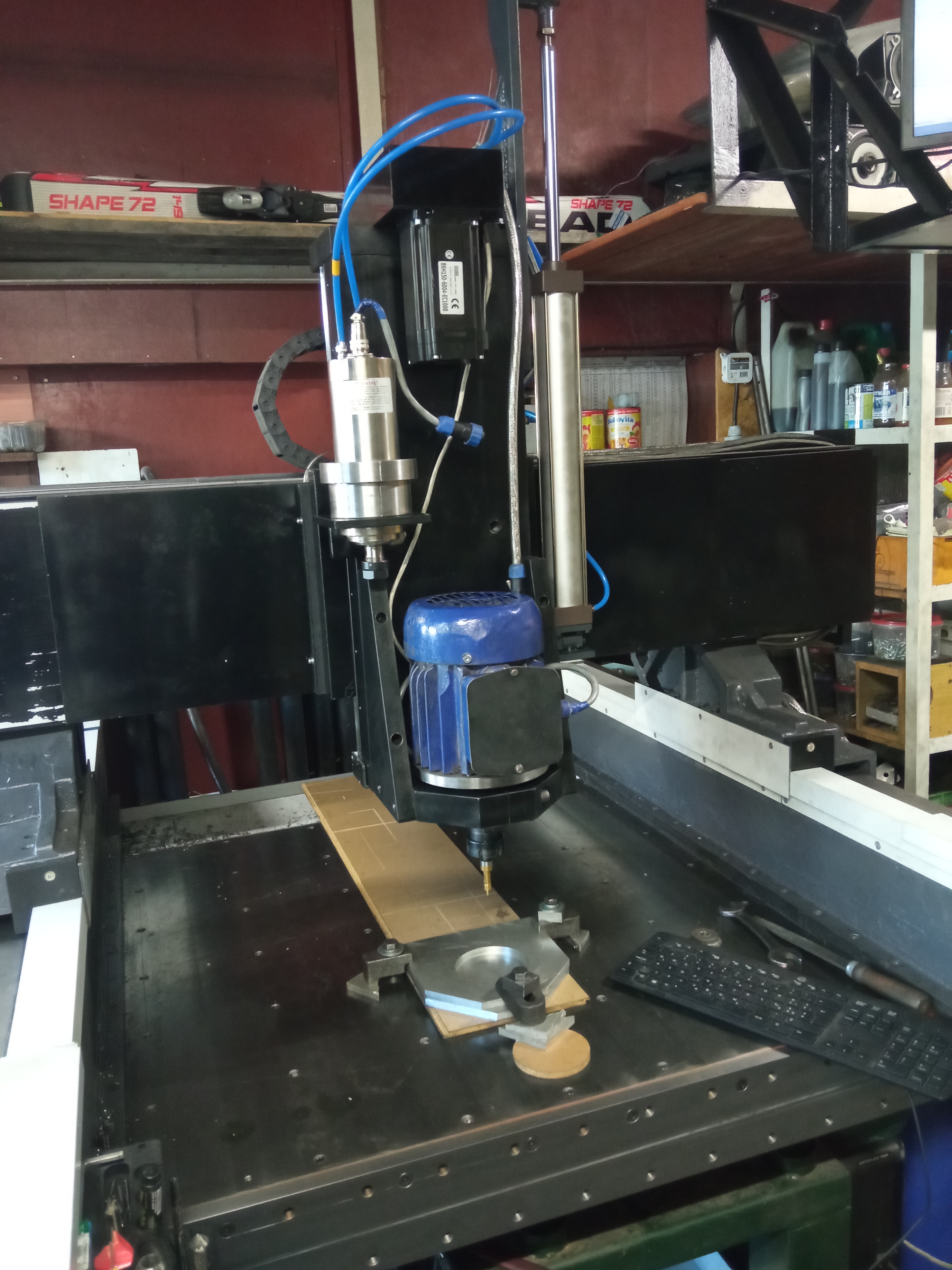

Post napisał: kris79 » 23 sty 2025, 09:47

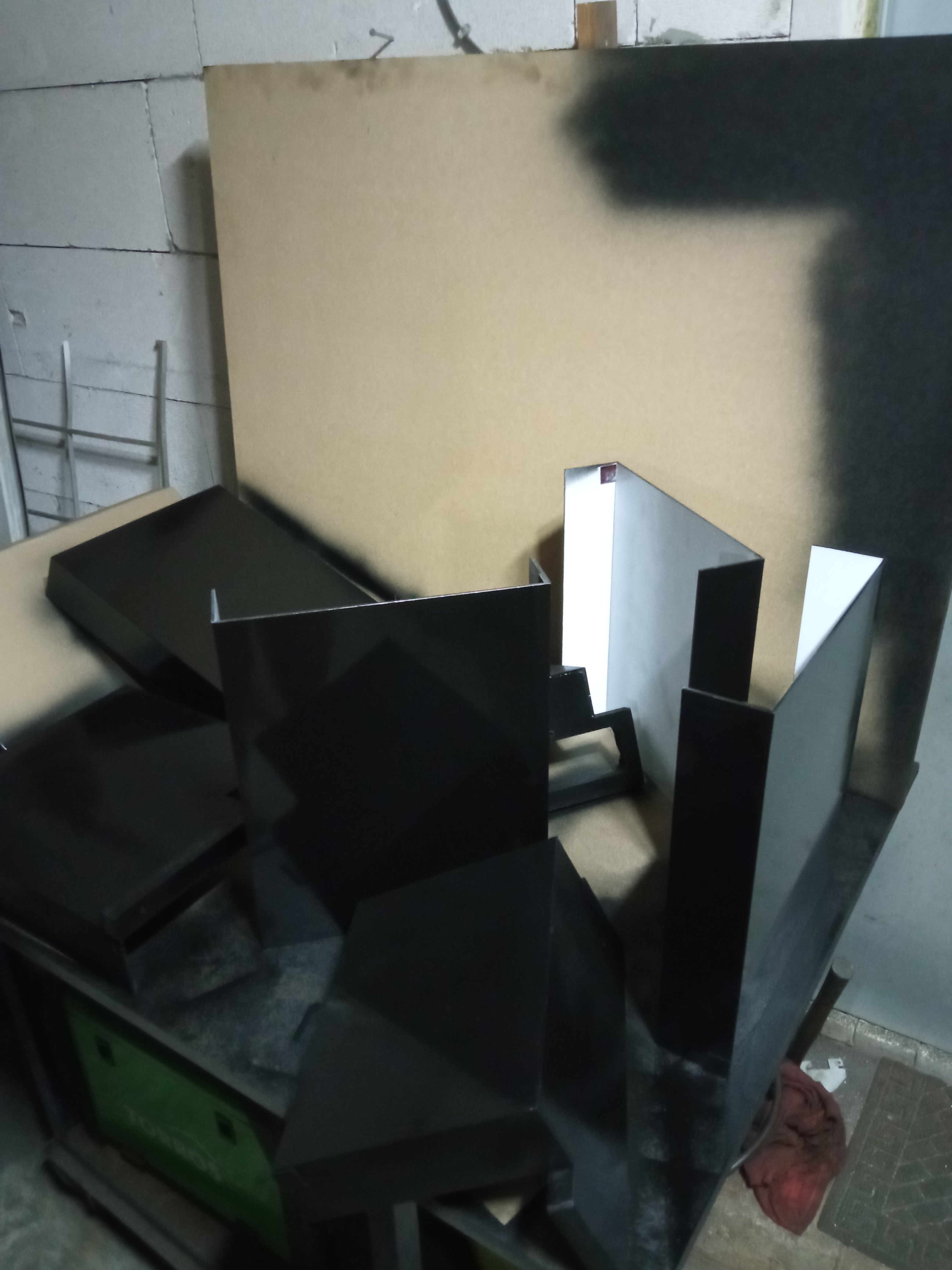

Kolejny krok to malowanie i założenie osłon

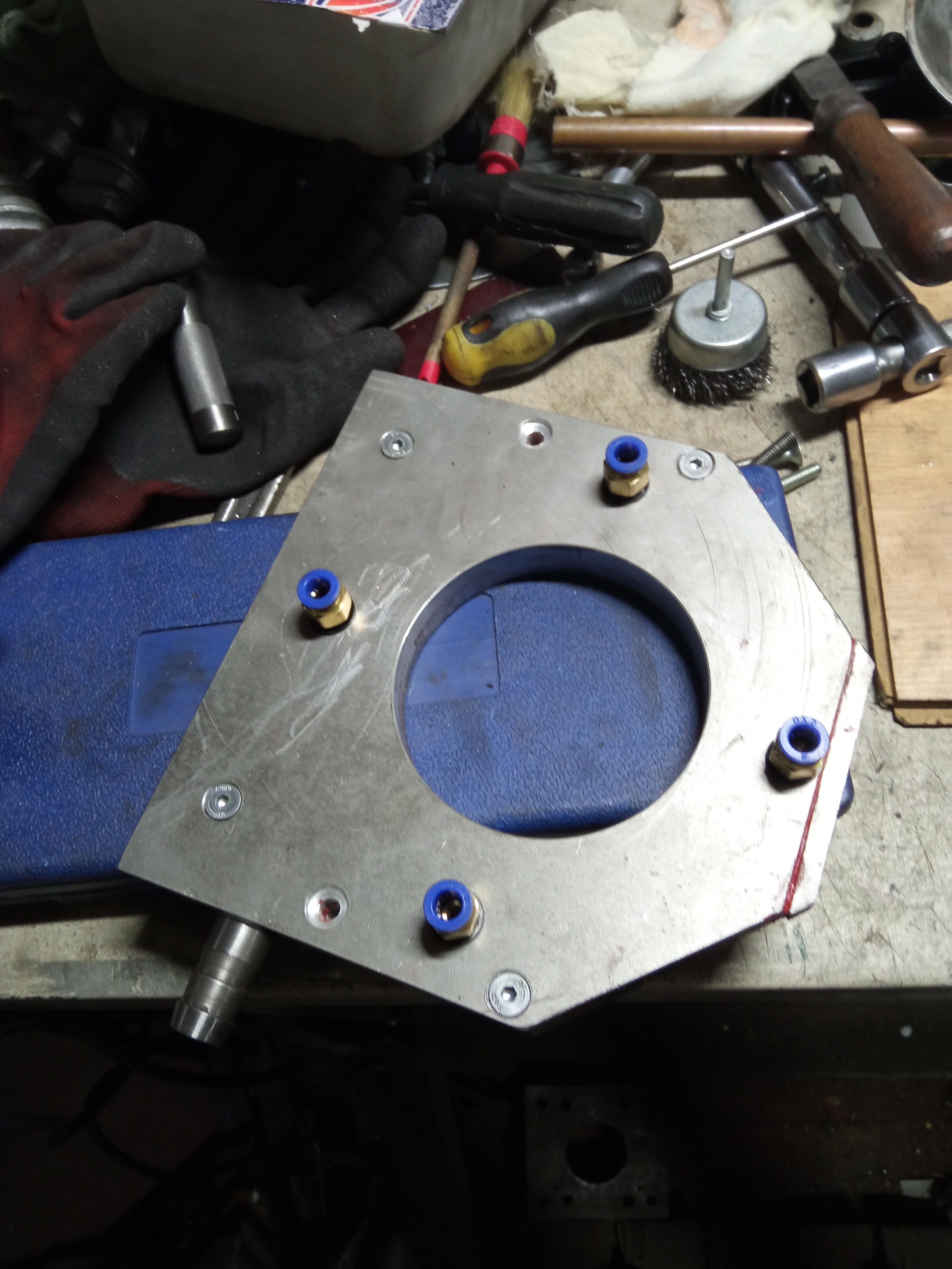

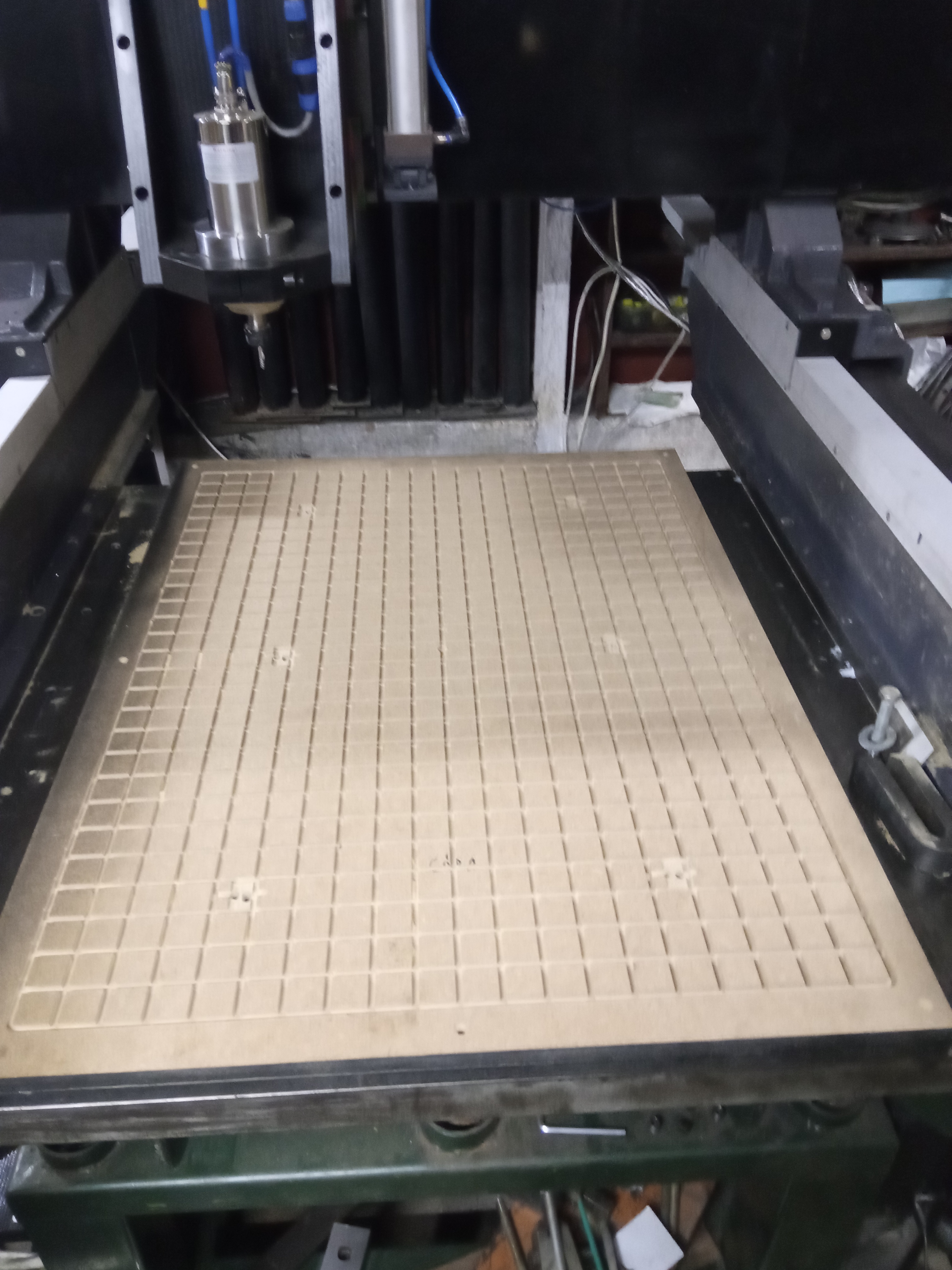

Przy okazji zrobilem stol podcisnieniowy bo mocowanie płyt jest upierdliwe

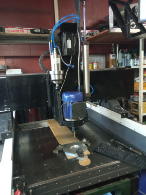

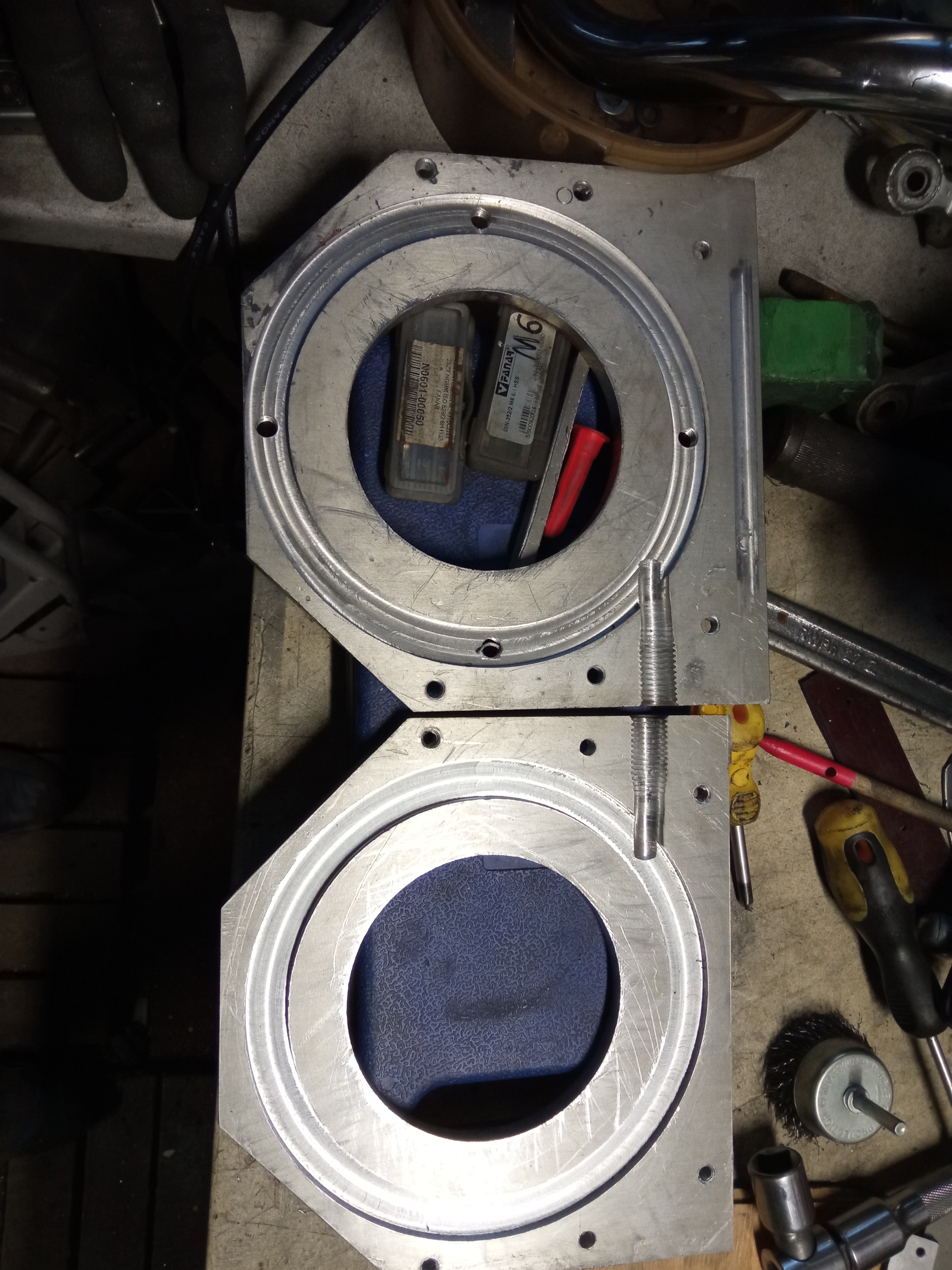

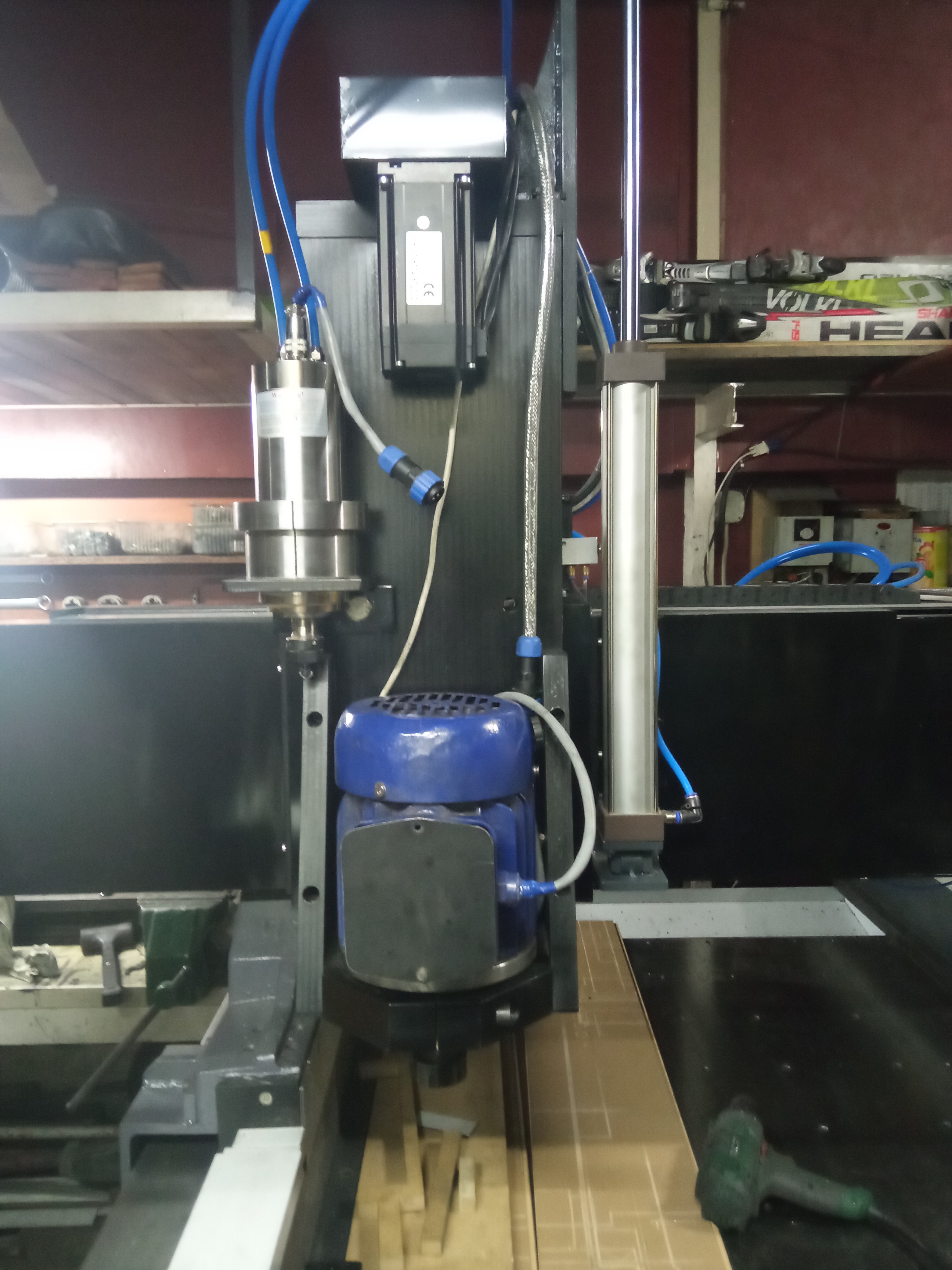

I przymiarka dwóch wrzecion zamienianych miejscami:

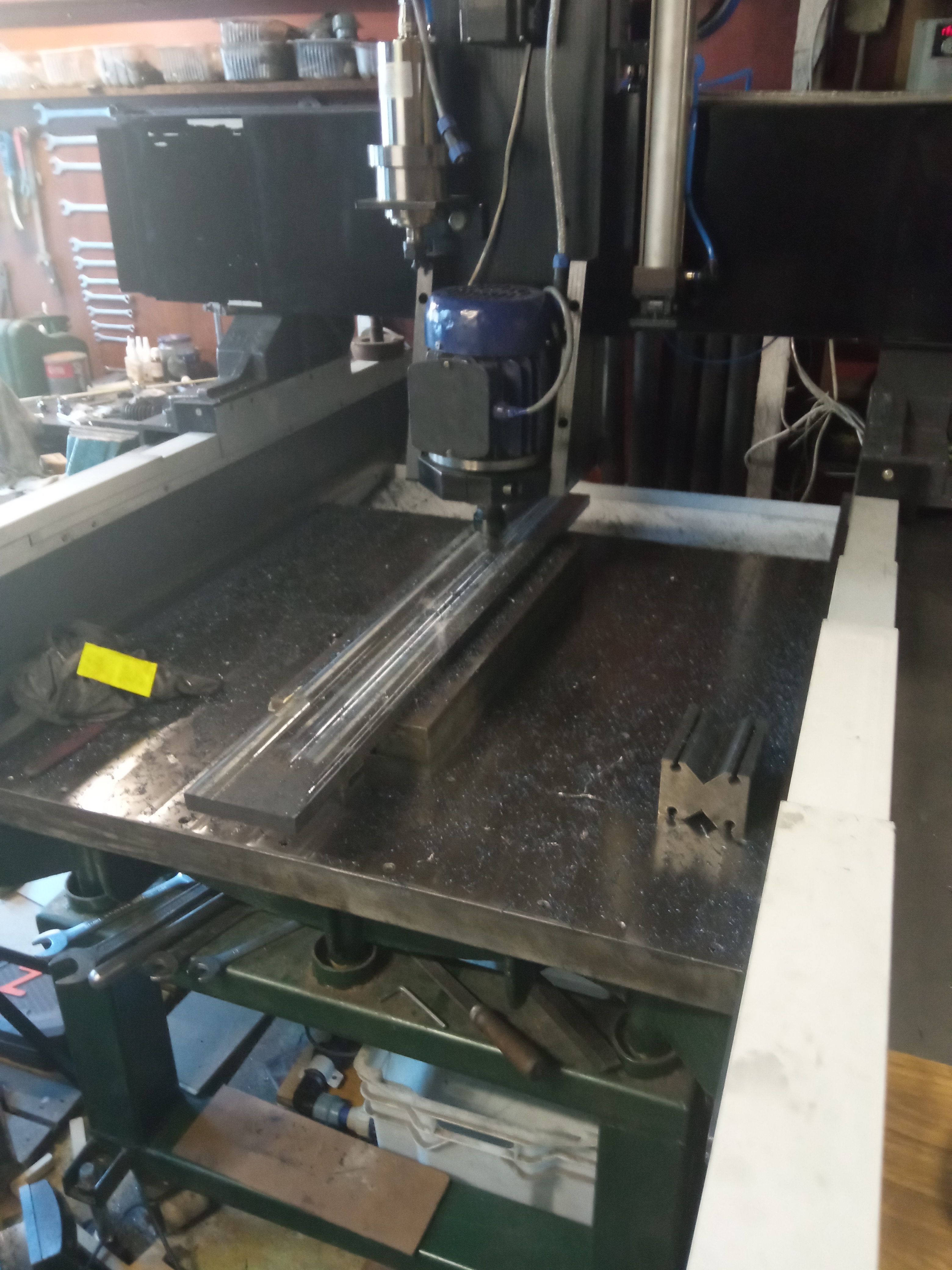

Frezowanie płaskownika mocujacego na czoło stołu:
Płaskownik zamocowany i można przykrecać długie elementy w pionie:

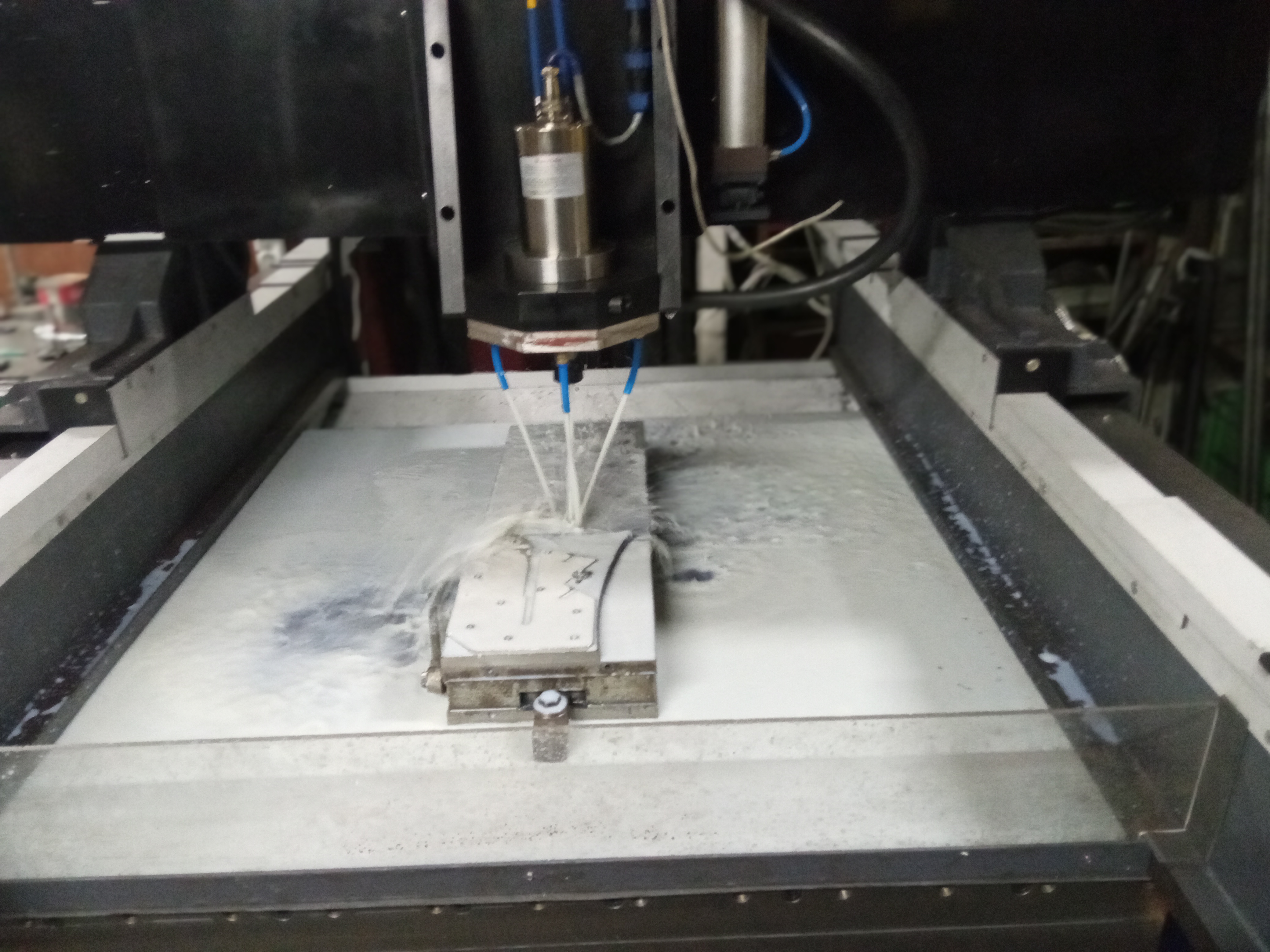

Frezowanie płyty do podawania chłodziwa:
I maszyna praktycznie gotowa.
Zostało mi tylko podłaczenie i skonfigurowanie czujnika dlugosci narzedzia i sondy pomiarowej.

Witam, solidny i przemyślany projekt. Zastanawiam się jak rozwiązał pan bazowanie w osi Y (można jakieś zdj.)?
Mam podobną maszynę, ciut mniejszą pole robocze 950x550, i zamiast żeliwa użyłem lżejszego alu . Zbieram się do wyspawania nowej podstawy coś na wzór pańskiej, dawał pan jakieś dystanse wibroizolacyjne, gumy między płytę i podstawe? Moja maszyna jak dam jej prędkość przejazdów 12 000 mm/min (200mm/s) to jeździ po całym garażu mimo wagi 500kg :D Napęd na hybrydkach 8nm.
Jak realizowany jest odzysk chłodziwa? wanienka spustowa?
kris79
Posty w temacie: 17
Posty: 223
Rejestracja: 22 lis 2006, 20:12
Re: Duża frezarka bramowa z żeliwa skrobana - frezowana DIY
#36
Post napisał: kris79 » 23 sty 2025, 23:23
Oś Y była raz ustawiona i skręcona, nie zakładałem krańcówek jeszcze. Pozatym te silniki nie są w stanie zwichrować tak solidnej konstrukcji. Oś Y jest skrecona na kilkanaście śrub M12 a powierzchnie były frezowane i skrobane.
Płyta traserska stoi na podstawie i jest posadowiona na twardej gumie, żeby nie przenosić drgań.
Jeśli chodzi o przejazdy to ustawiłem max 6m/min i to mi w zupełności wystarcza a przy szybkich nawrotach widać jak drży cała maszyna pomimo około tony wagi.
Chłodziwo spływa z płyty do tyłu , a tam porobiłem rynienki , które prowadzą je razem z opiłkami do wysuwanej szuflady z dziurkami a nastepnie samo chłodziwo spływa do wanny pod spodem maszyny.
