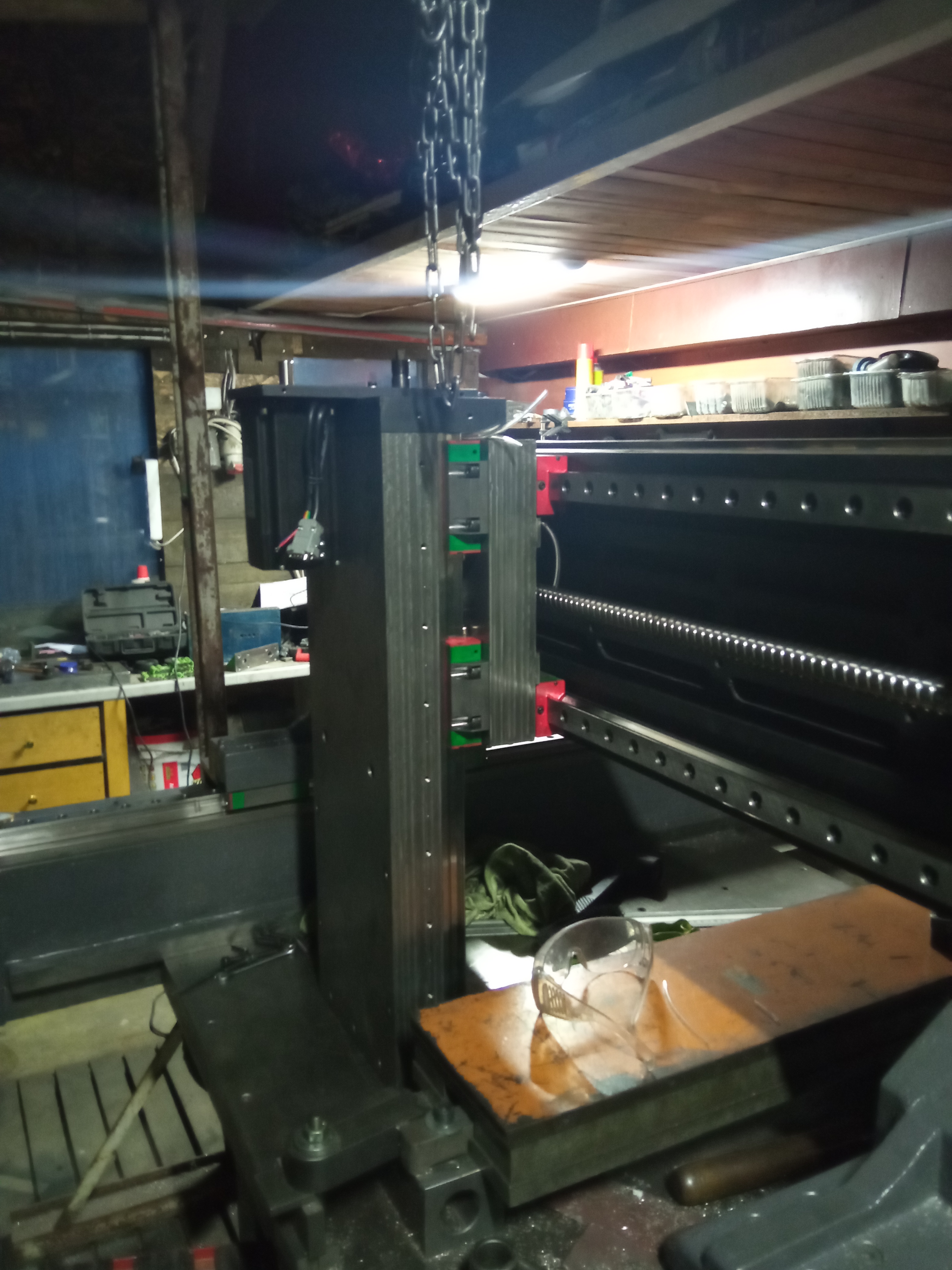

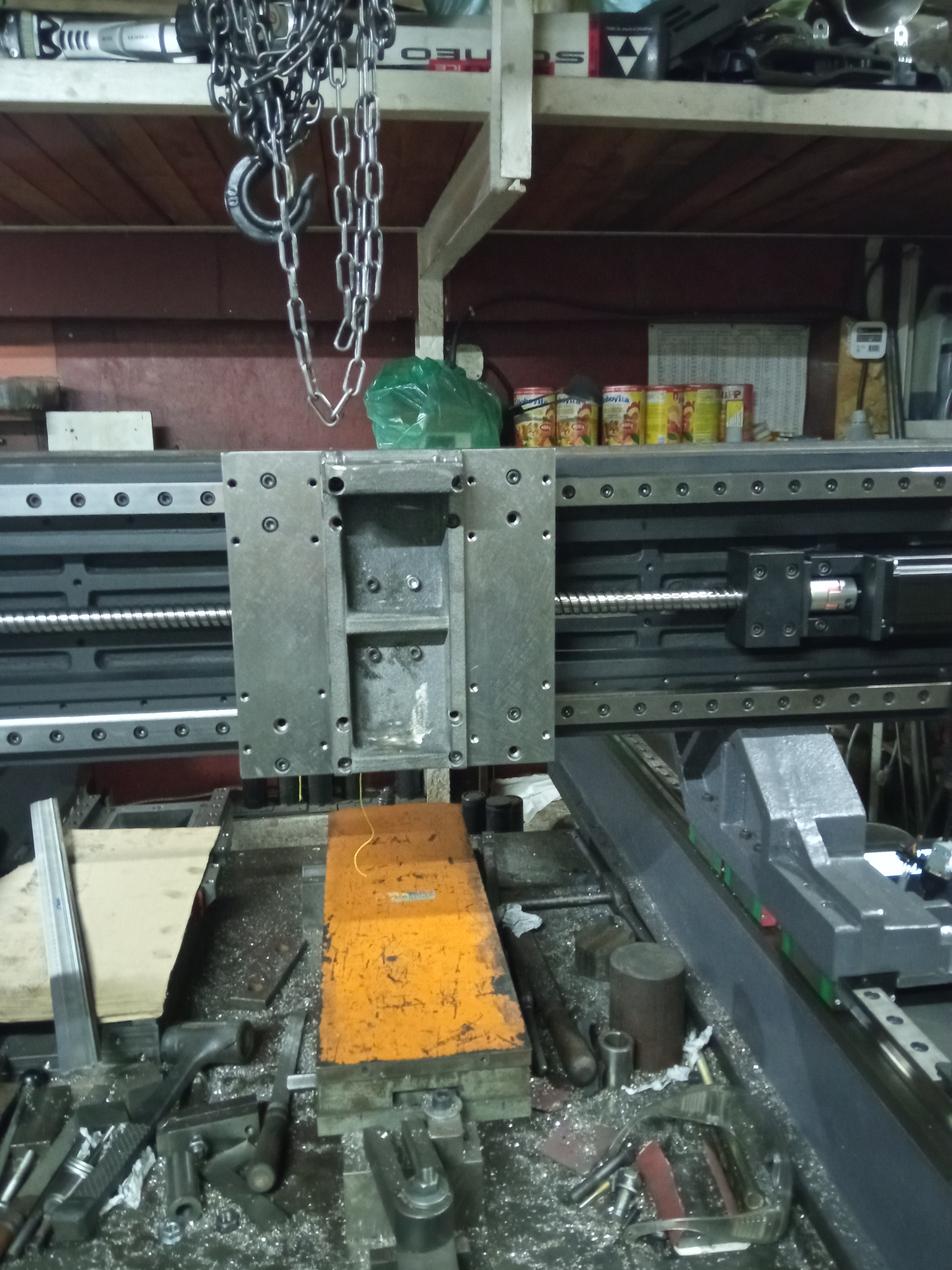

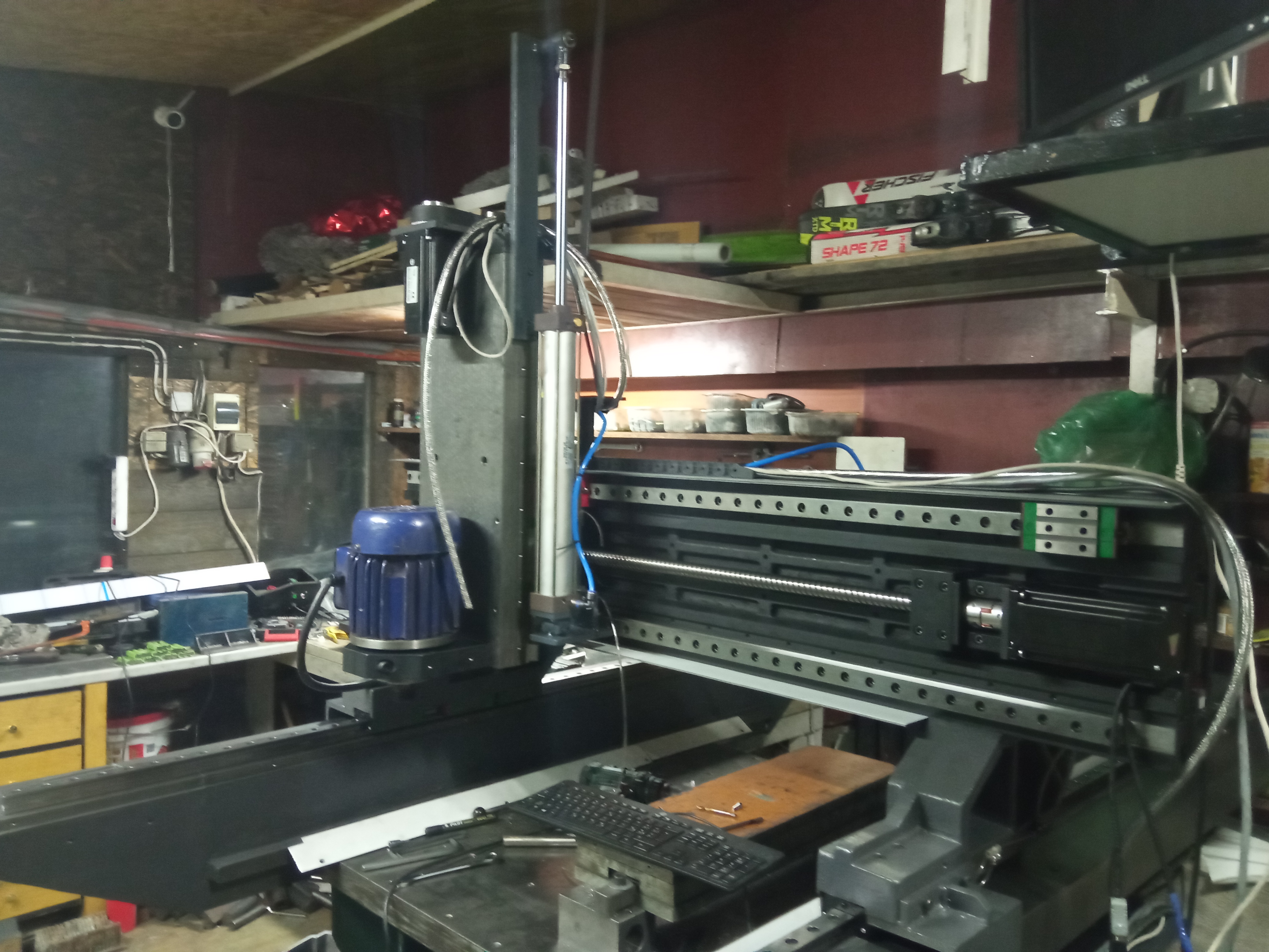

Montaż osi X/Z

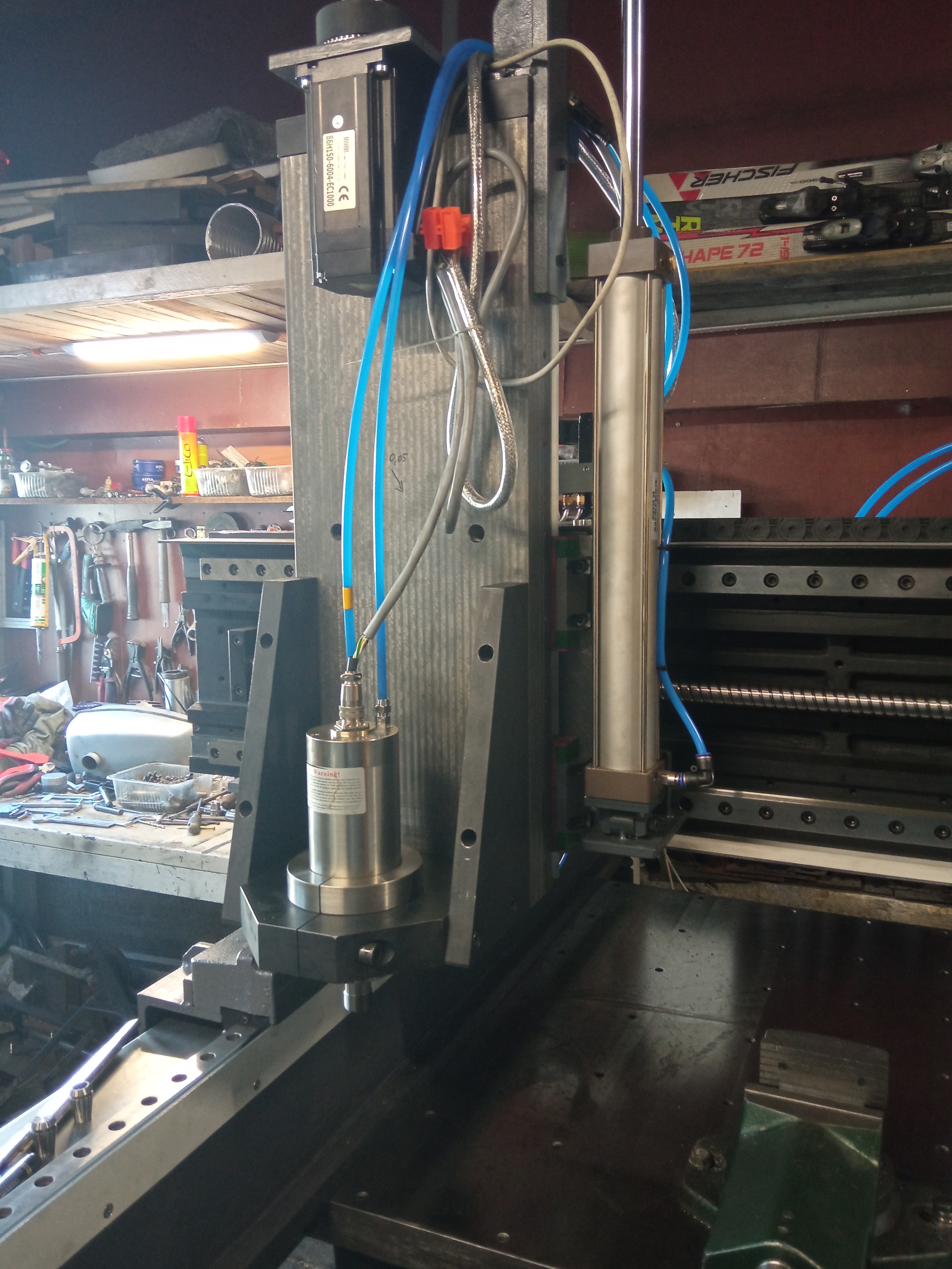

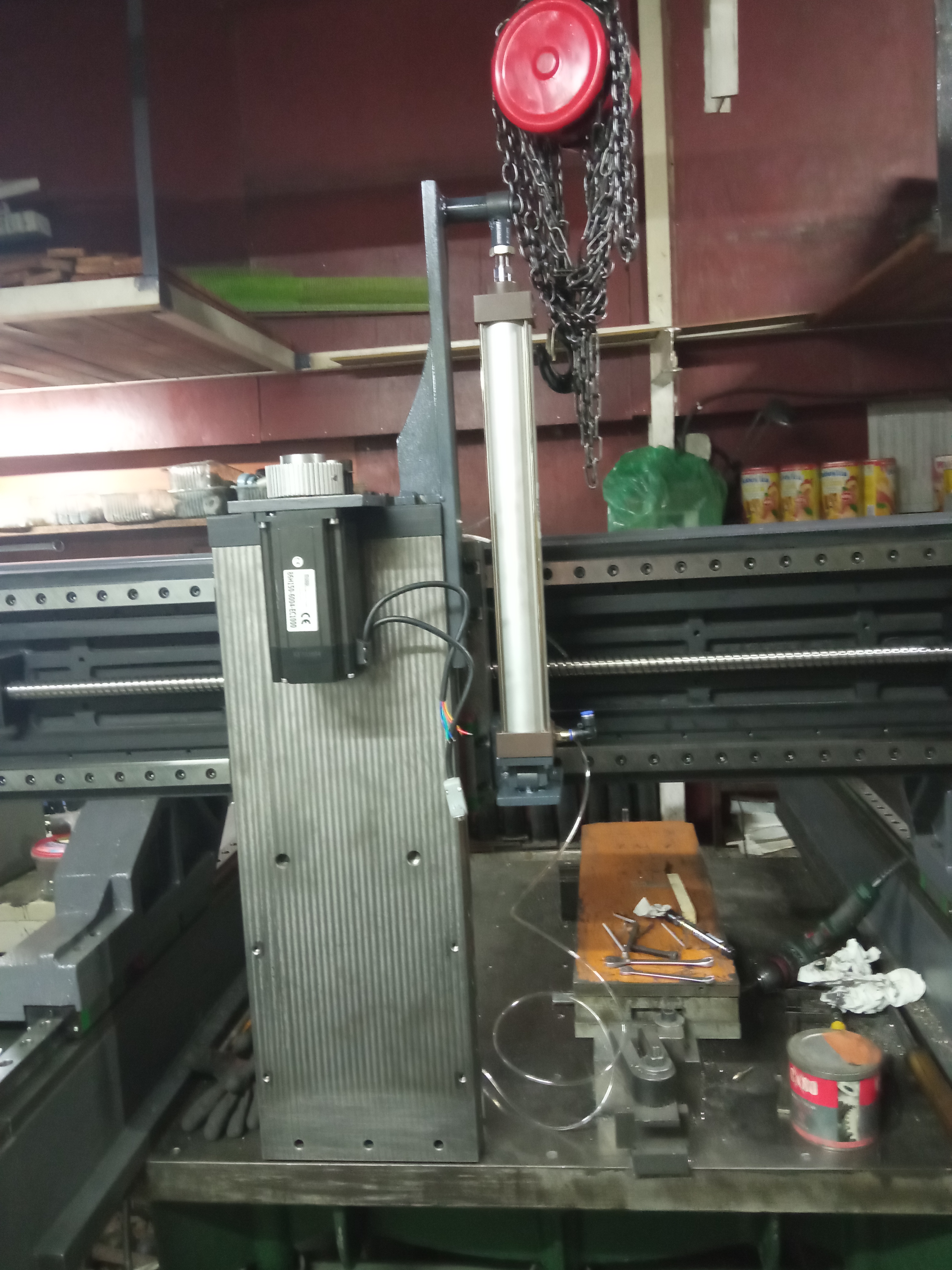

Nastepnie osi Z i przymiarka silnika:
Oś Z jest dość ciężka wiec potrzebny bedzie siłownik:

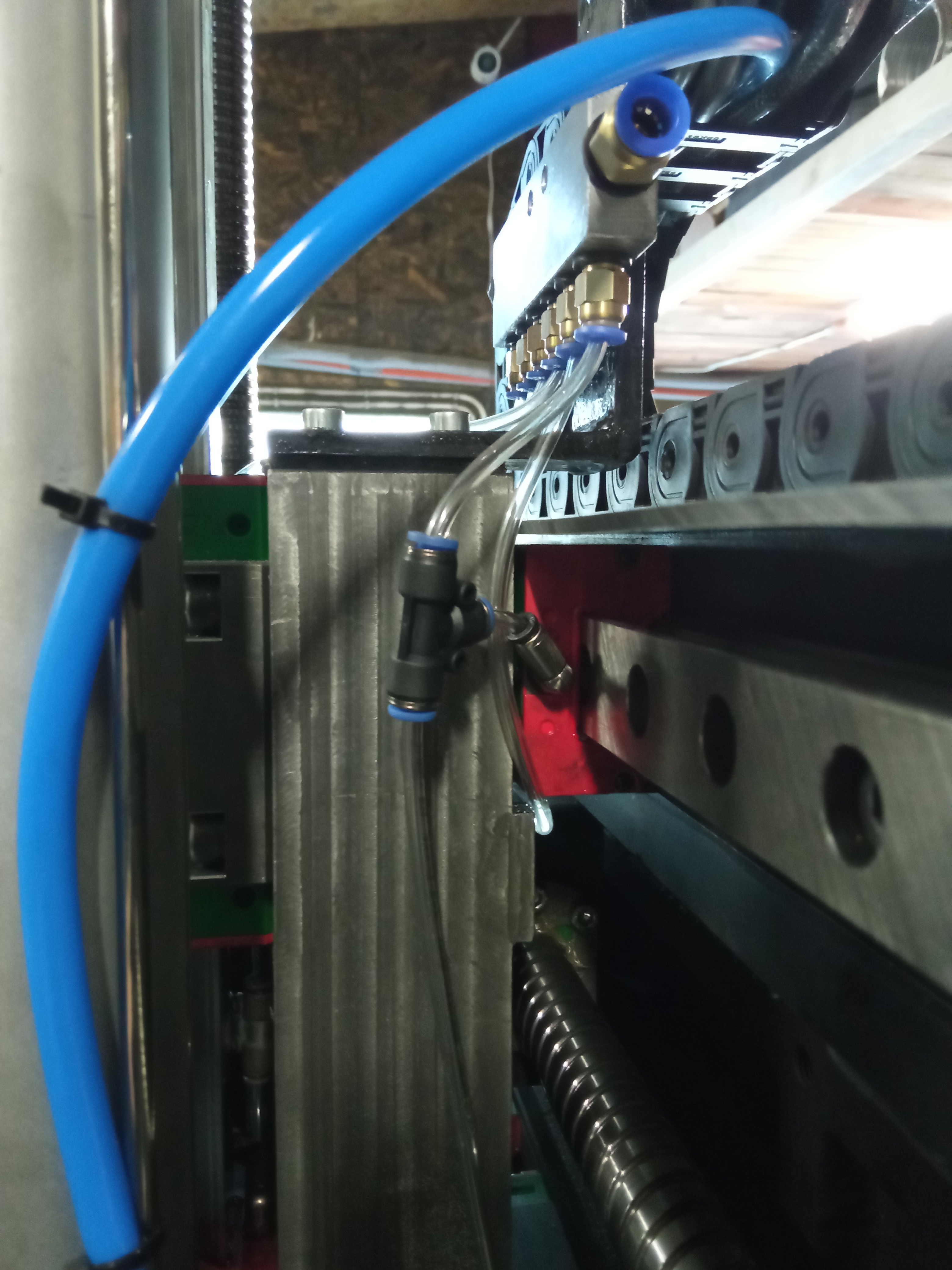

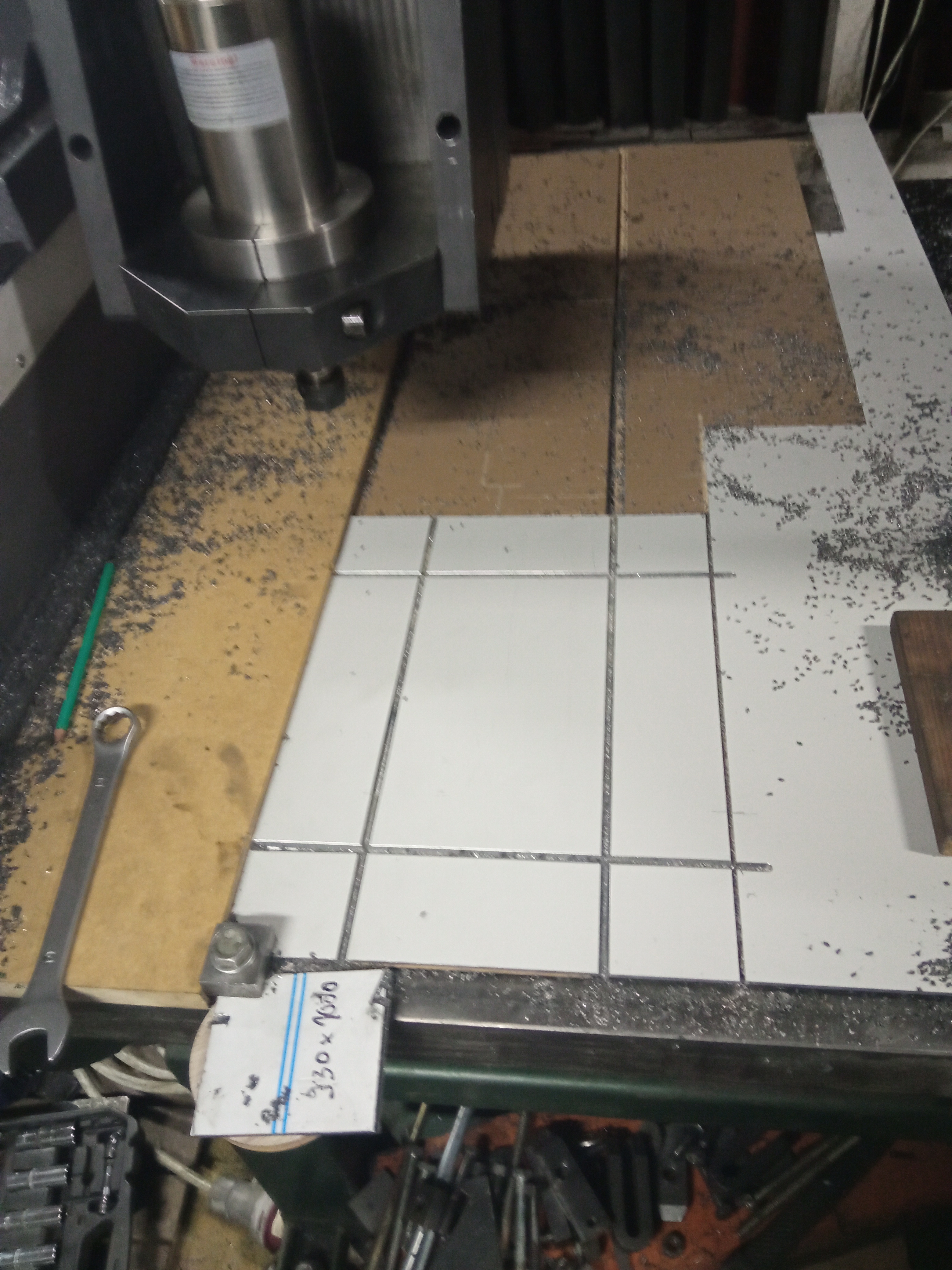

Centralne smarowanie:

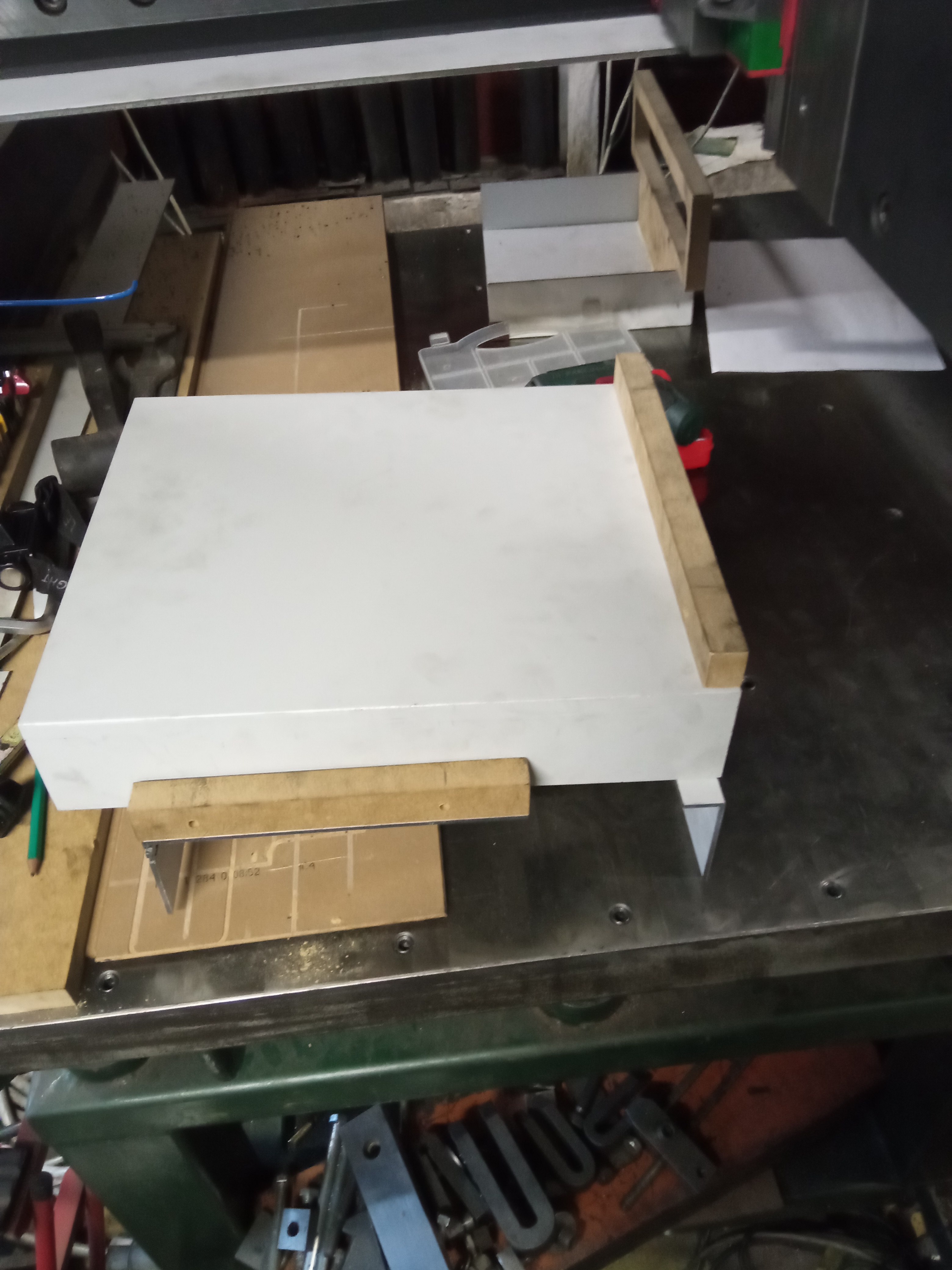

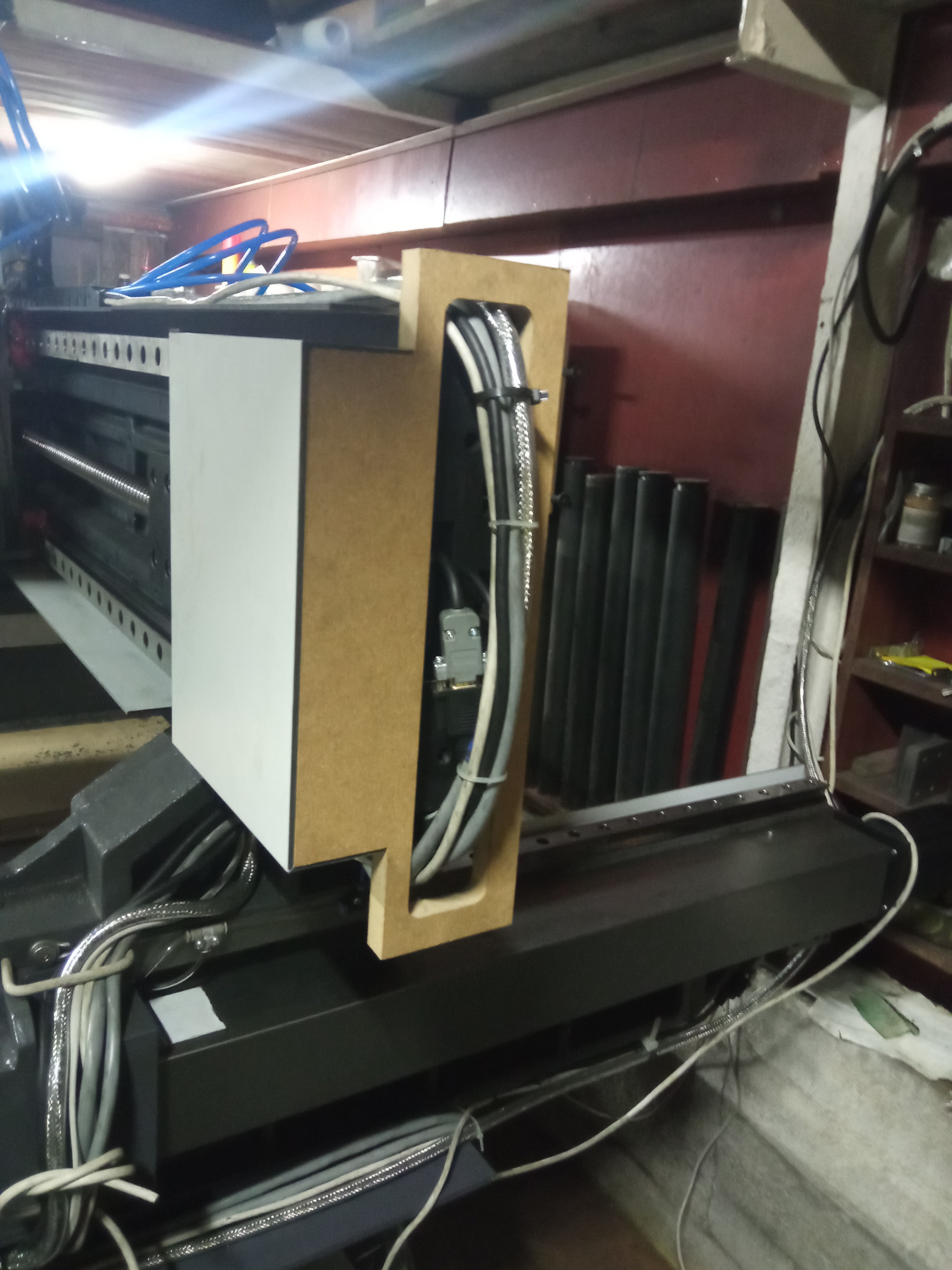

Mokry Chińczyk do wykonania osłon prowadnic:

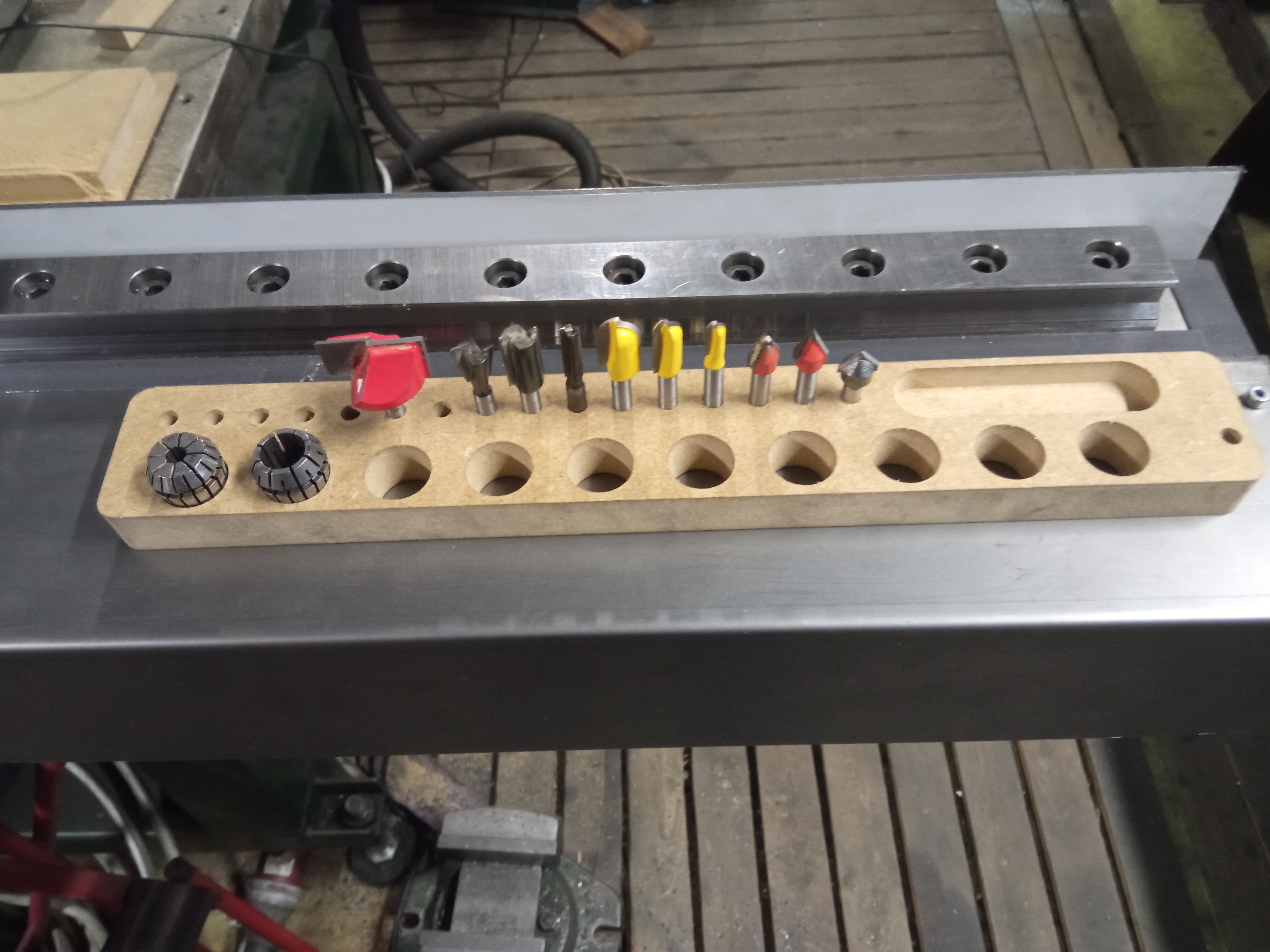

I półeczka na frezy i tulejki
CDN.

Post napisał: lepi » 26 gru 2024, 22:00
Oś Z ciężka? Nie wygląda. Moze na zdjeciu tylko. Ja bym nie pchał się w silowniki. Co tam za silnik bedzie ją napędzał?

Czyli niewiele. Jeśli w napędzie będzie serwo to można wagę skompensować w jego ustawieniach.

Post napisał: kris79 » 28 gru 2024, 00:54
60 kg sam odlew płyty Z, dodaj do tego mocowanie wrzeciona płyty boczne płyta górna lozyskowa prowadnice silnik no i dwa wrzeciona bo będą zamieniane miejscami ;)
Silnik serwokrokowy to 12NM

Post napisał: lepi » 28 gru 2024, 08:19
Skoro silnik krokowy to pewnie i lepiej z siłownikiem.
