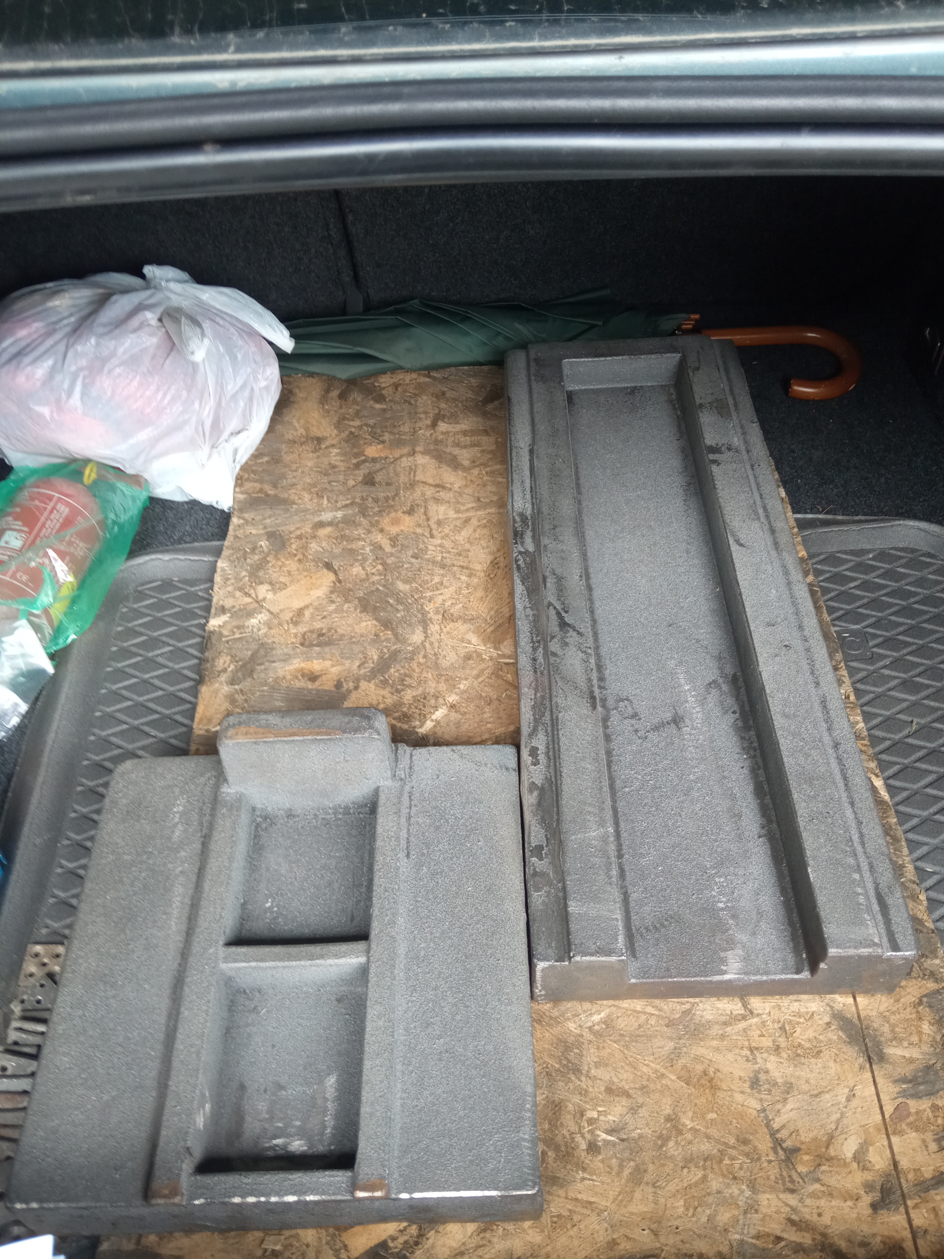

Hej! Po ile te odlewy były? Jaka waga?

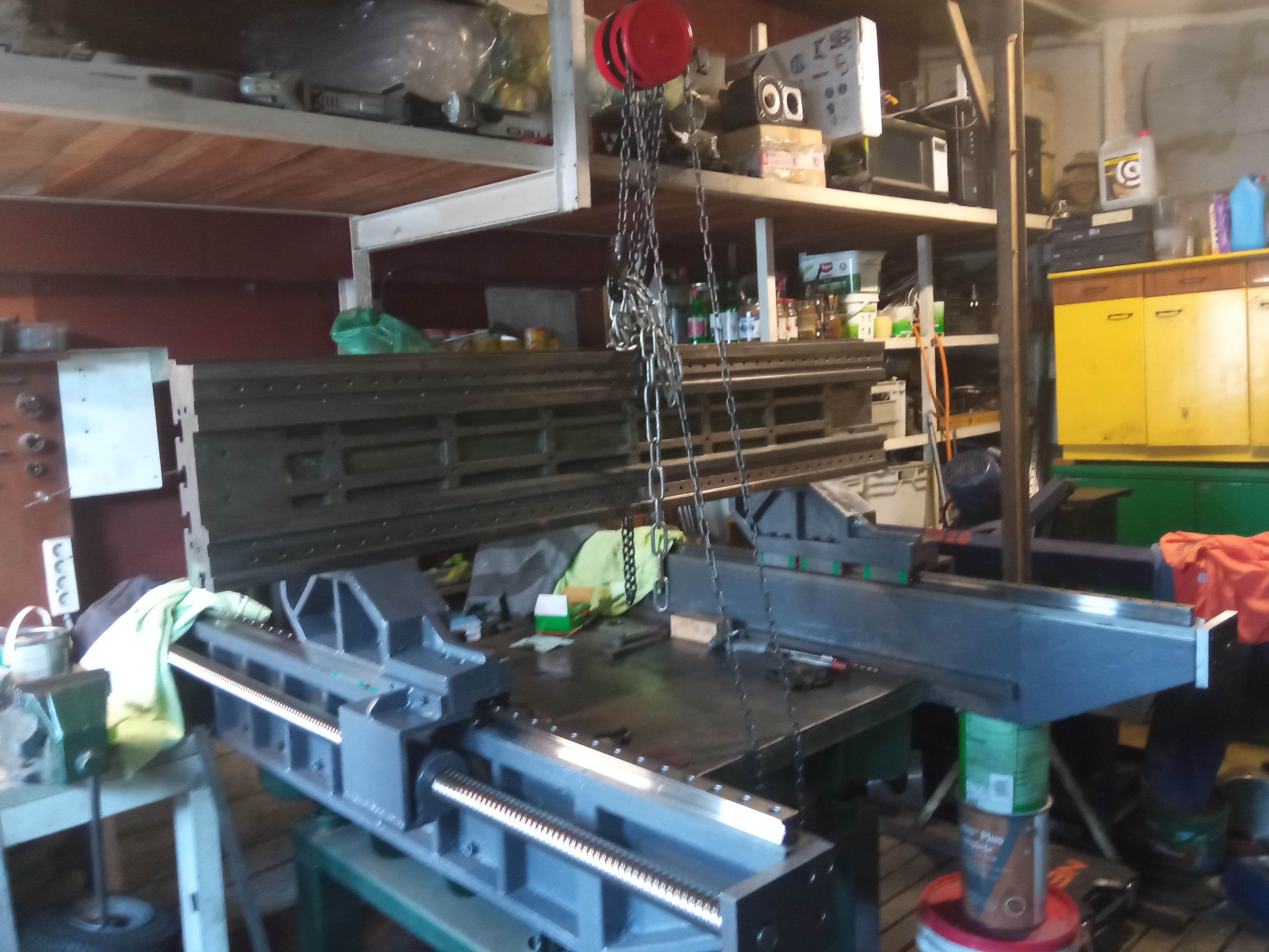

Post napisał: kris79 » 29 lis 2024, 10:10

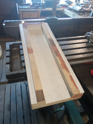

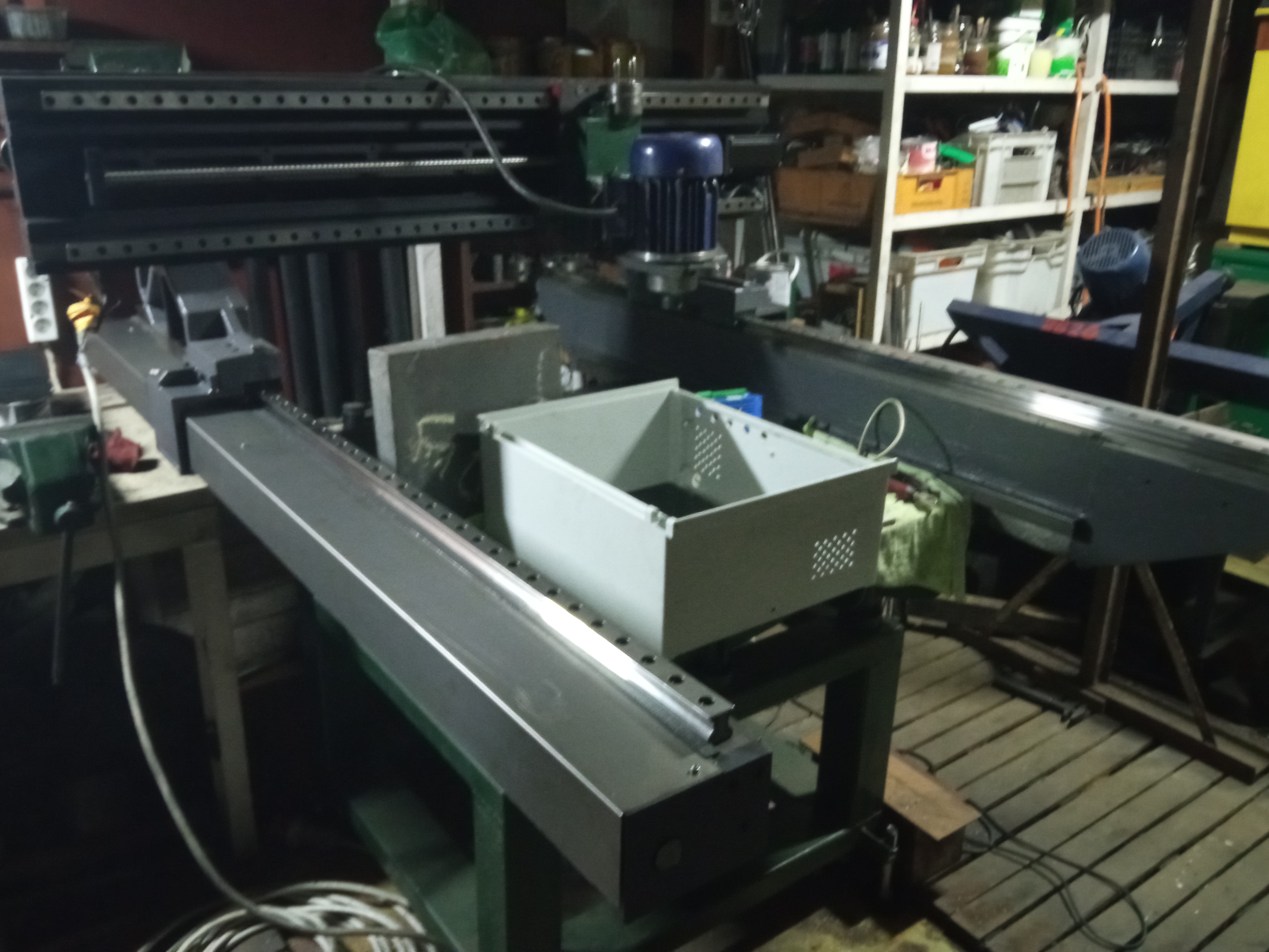

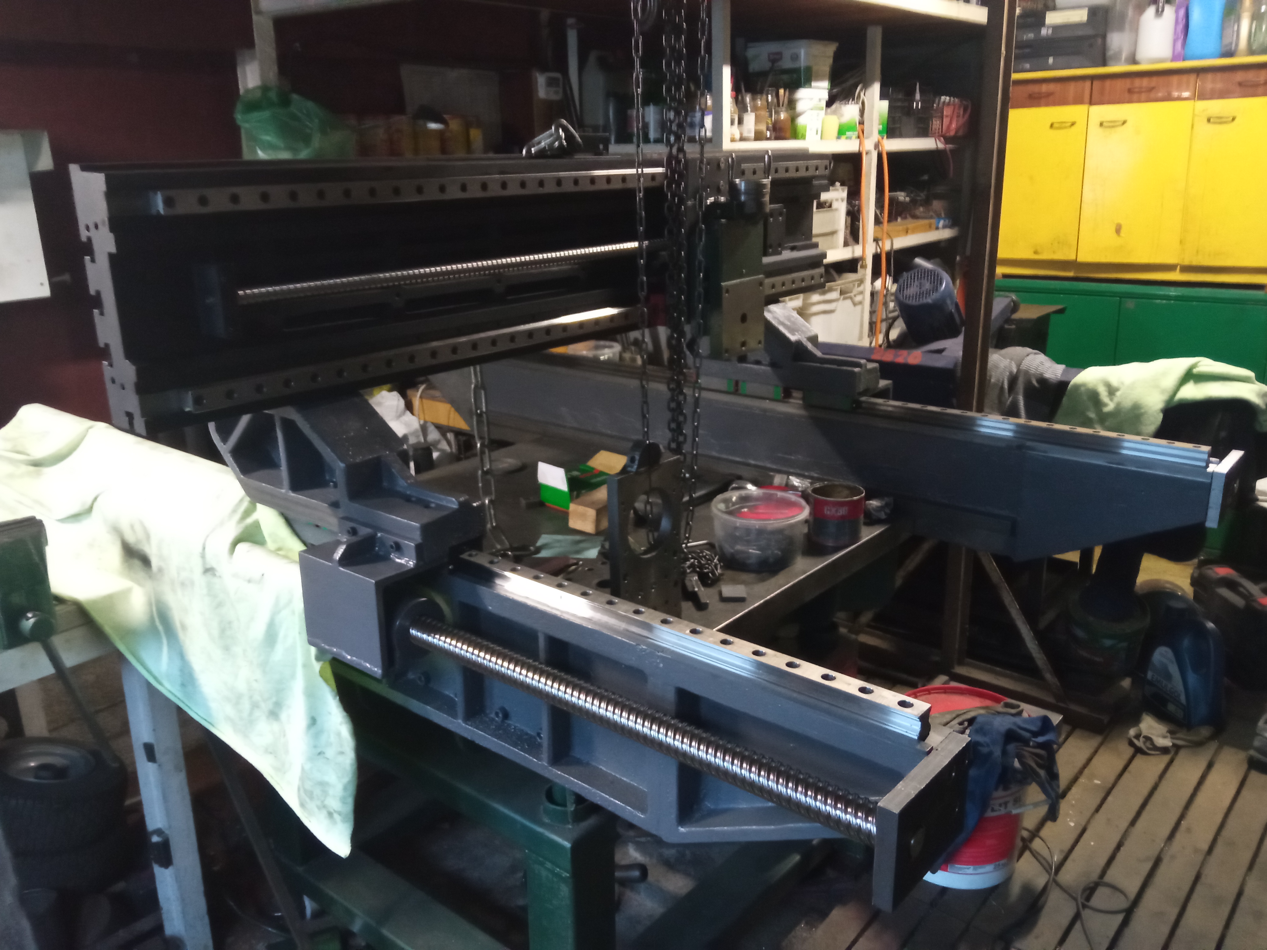

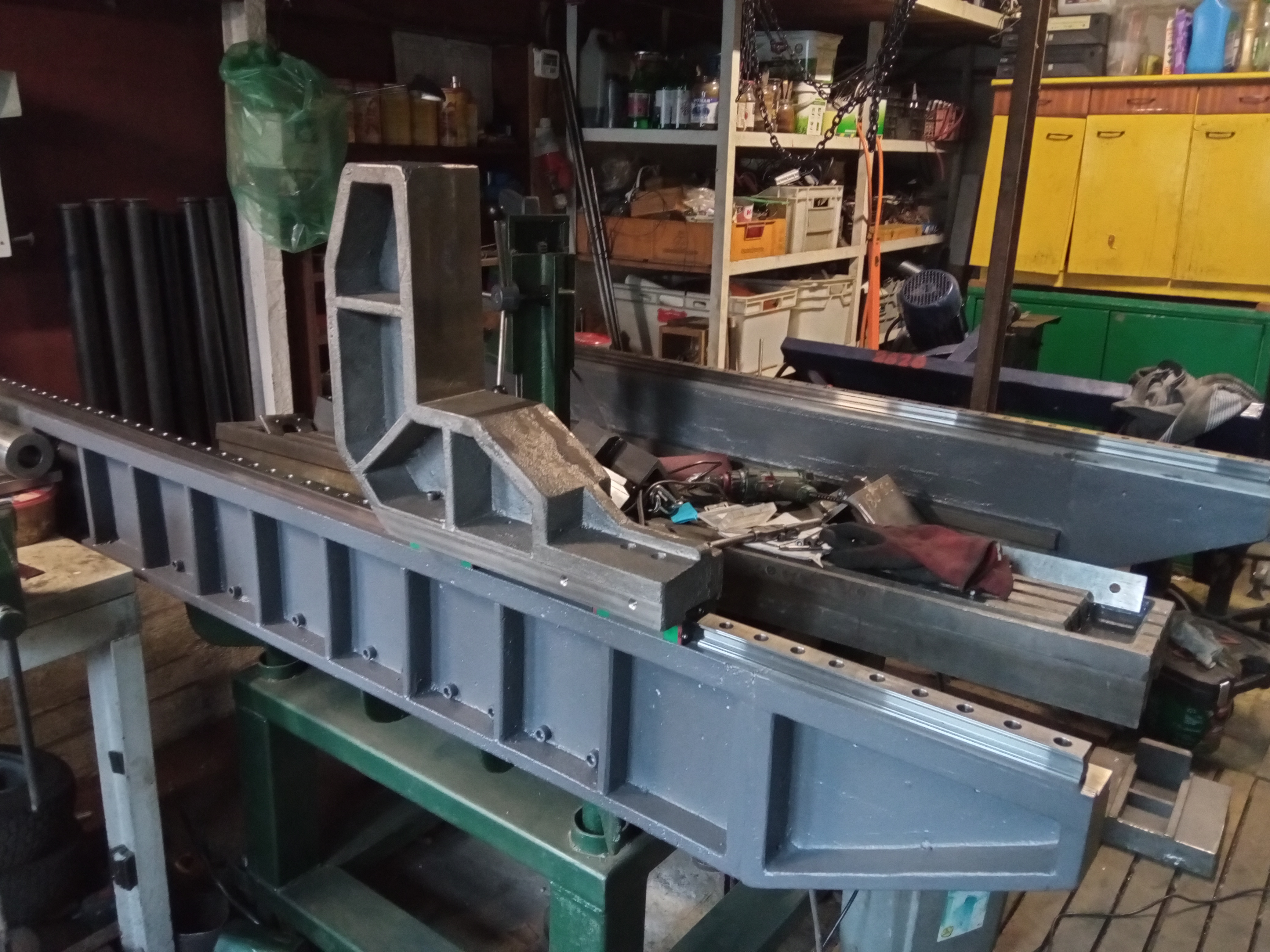

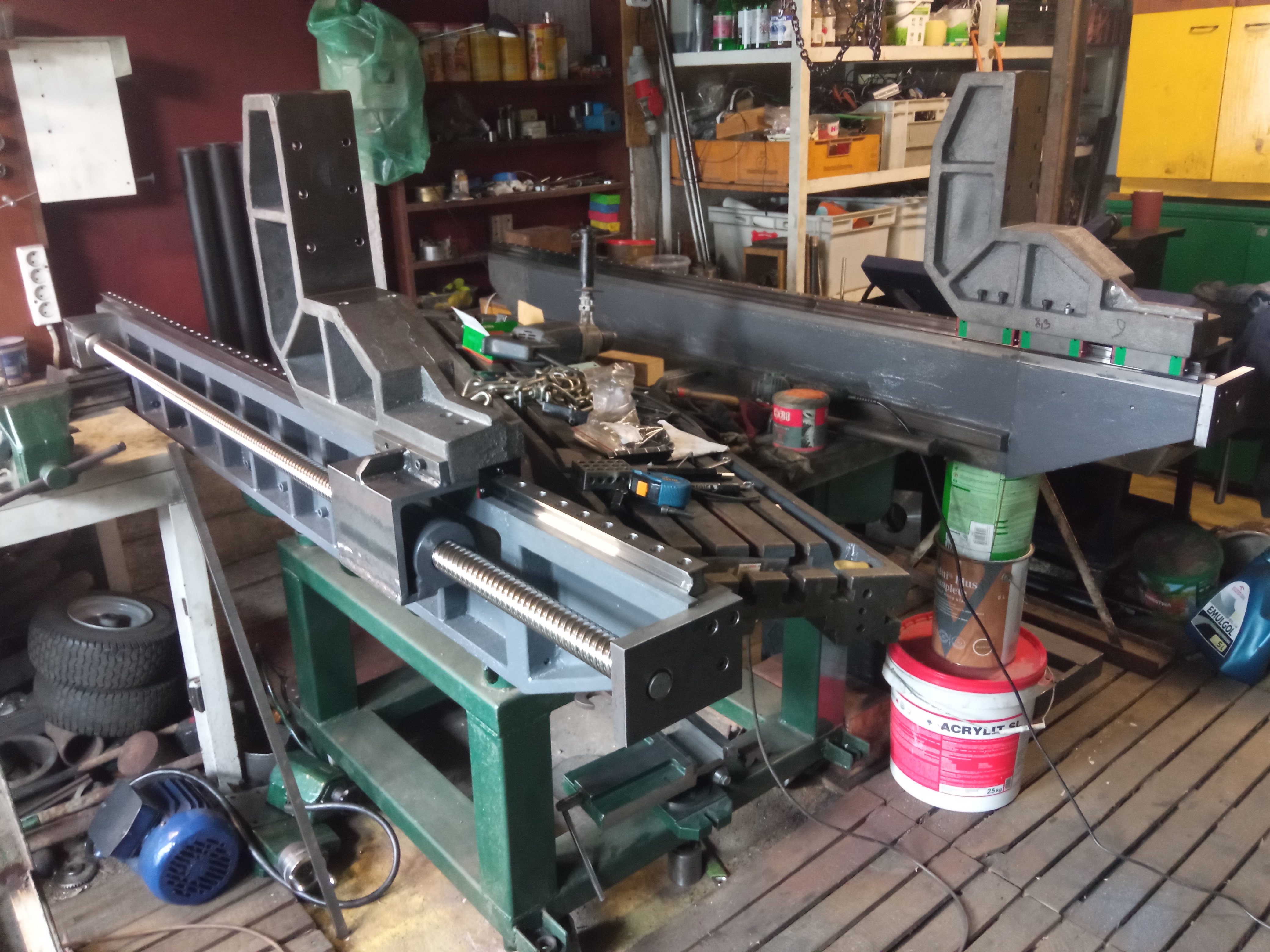

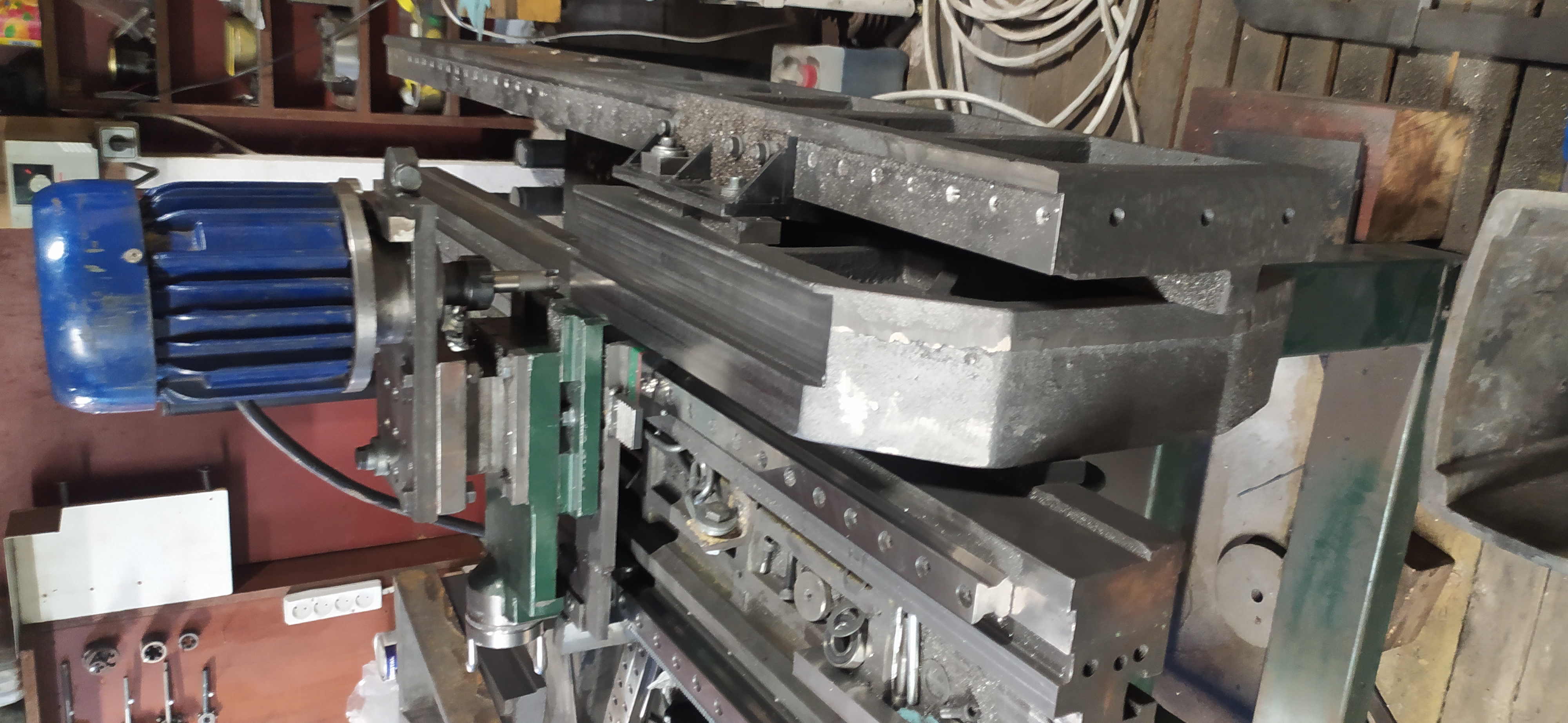

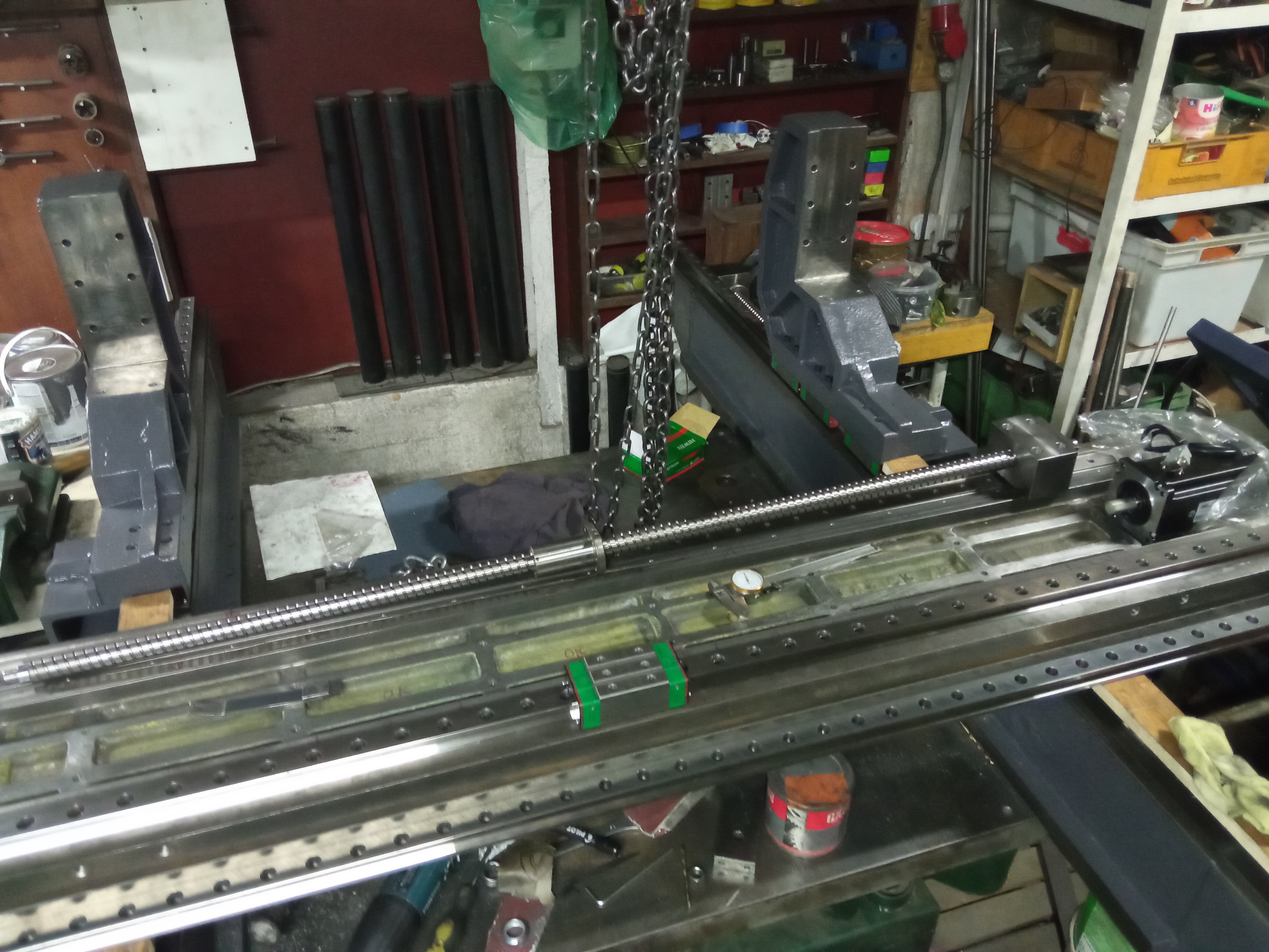

Kolejnym krokiem było ofrezowanie nóg bramy (osi X)
Następnie zabrałem się za przykręcenie prowadnic w osi Y oraz wyszlifowanie dolnej części osi X:
Pierwsza przymiarka nóg bramy:
W międzyczasie obrobiłem śruby kulowe oraz mocowania do nich:
Na koniec przymiarka osi X
Teraz czas na mocowanie śruby osi X:
I na koniec skręcenie osi X wraz z zamontowaniem tymczasowej osi Z żeby można było wykonać docelową
Kolejny krok to przygotowanie szafki sterowniczej, żeby móc już poruszać się automatycznie w osi X/Y
CDN

Post napisał: kris79 » 04 gru 2024, 23:20
około 23 za kilo. waga np zetki to okolo 60 kg

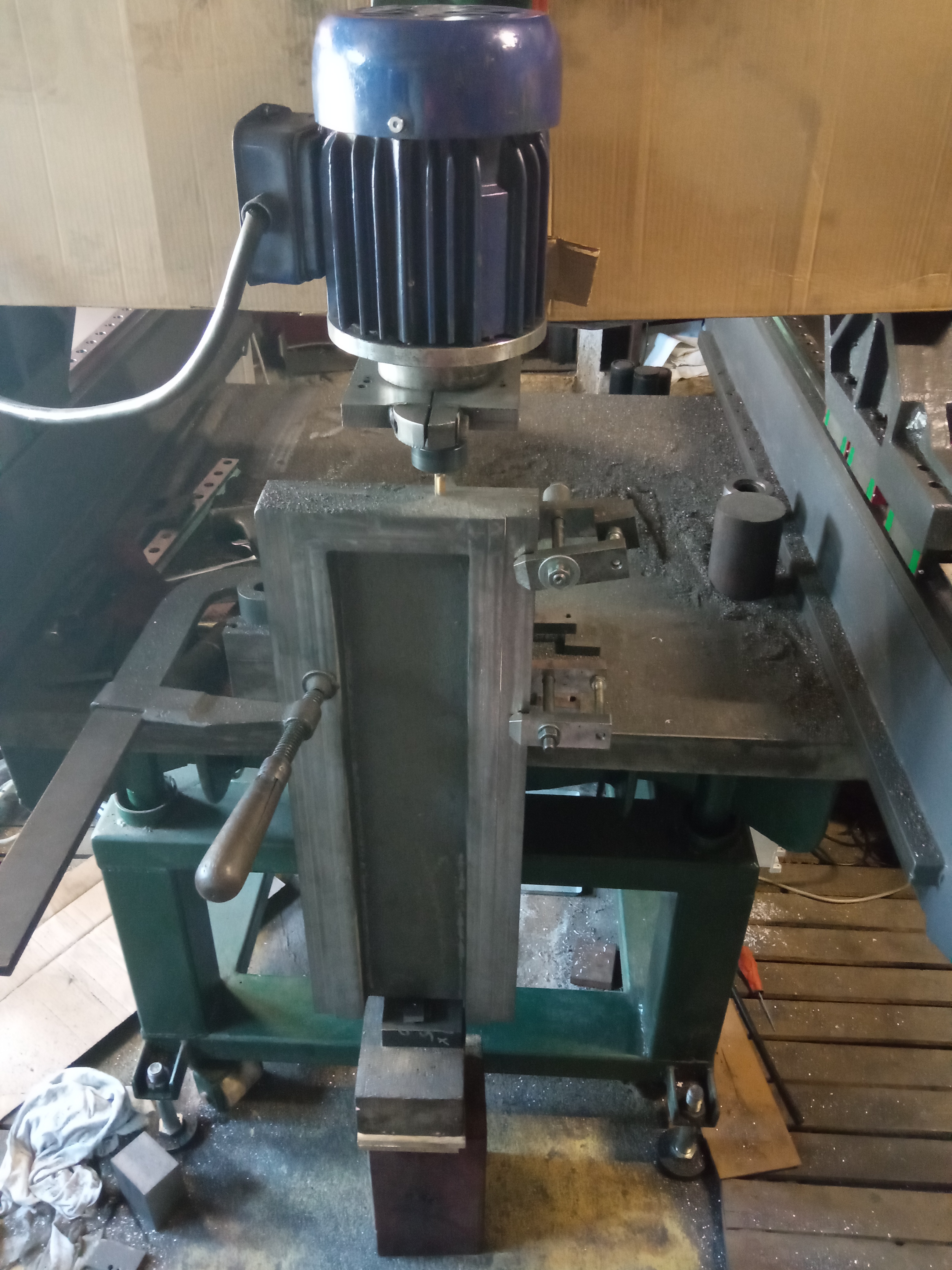

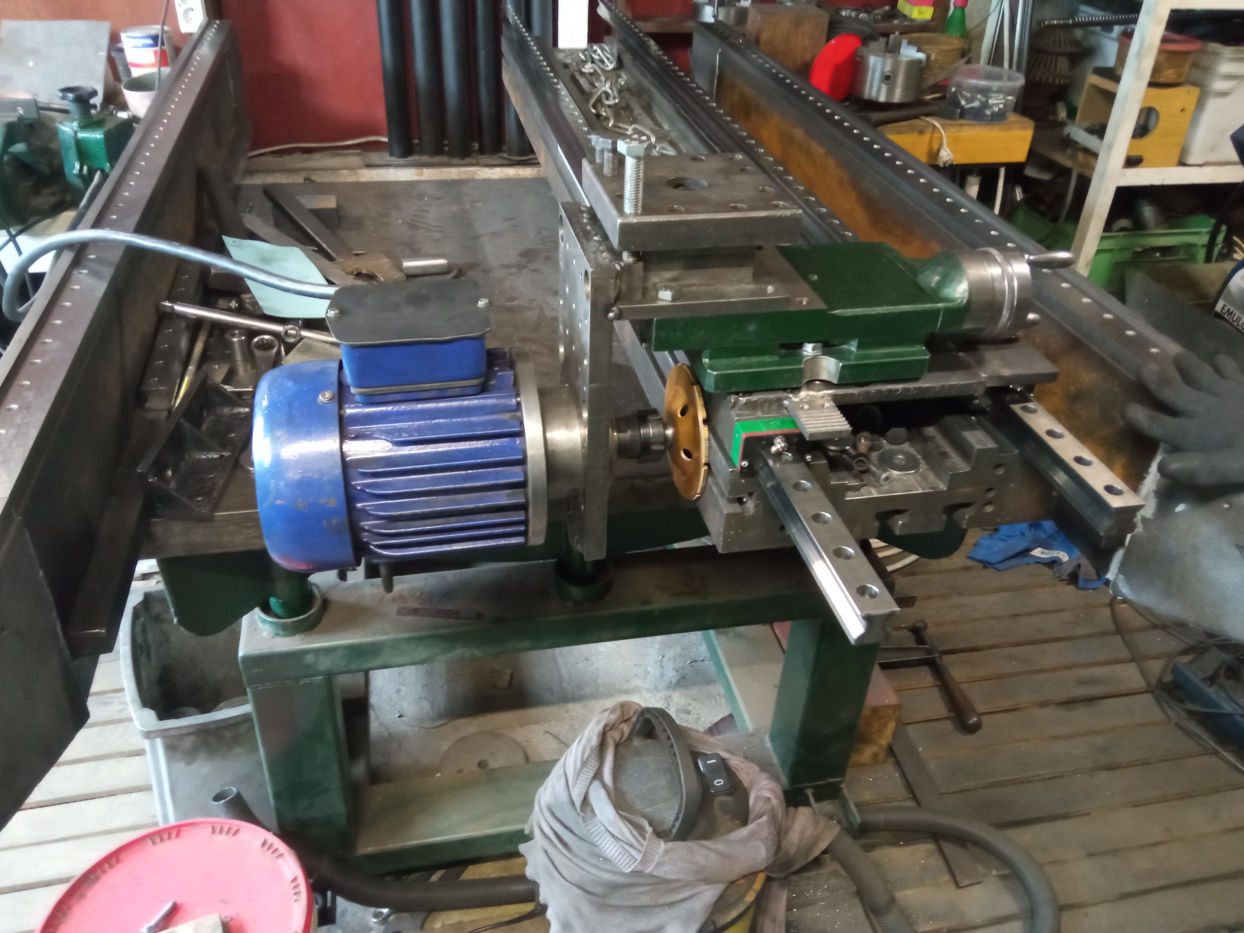

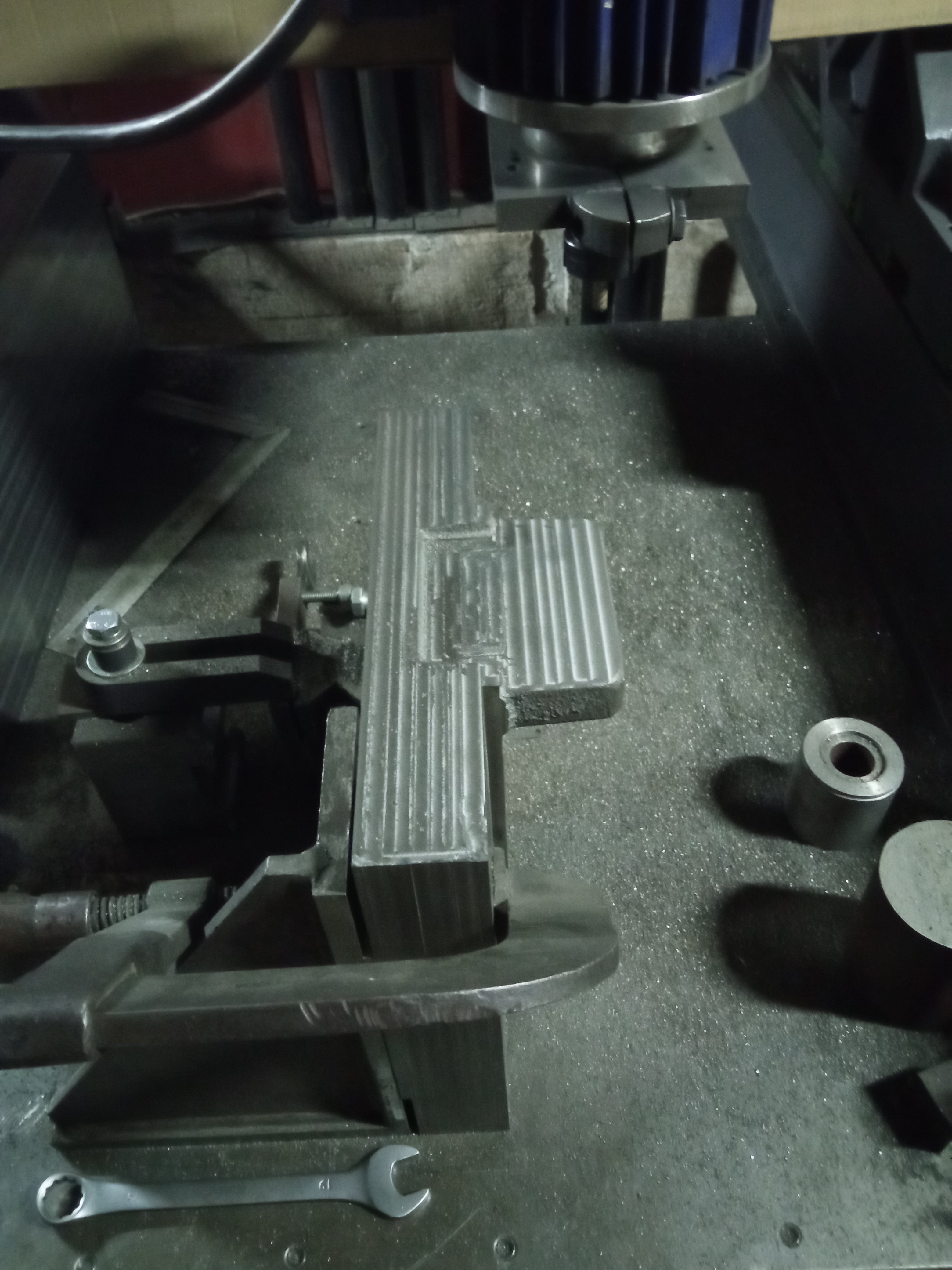

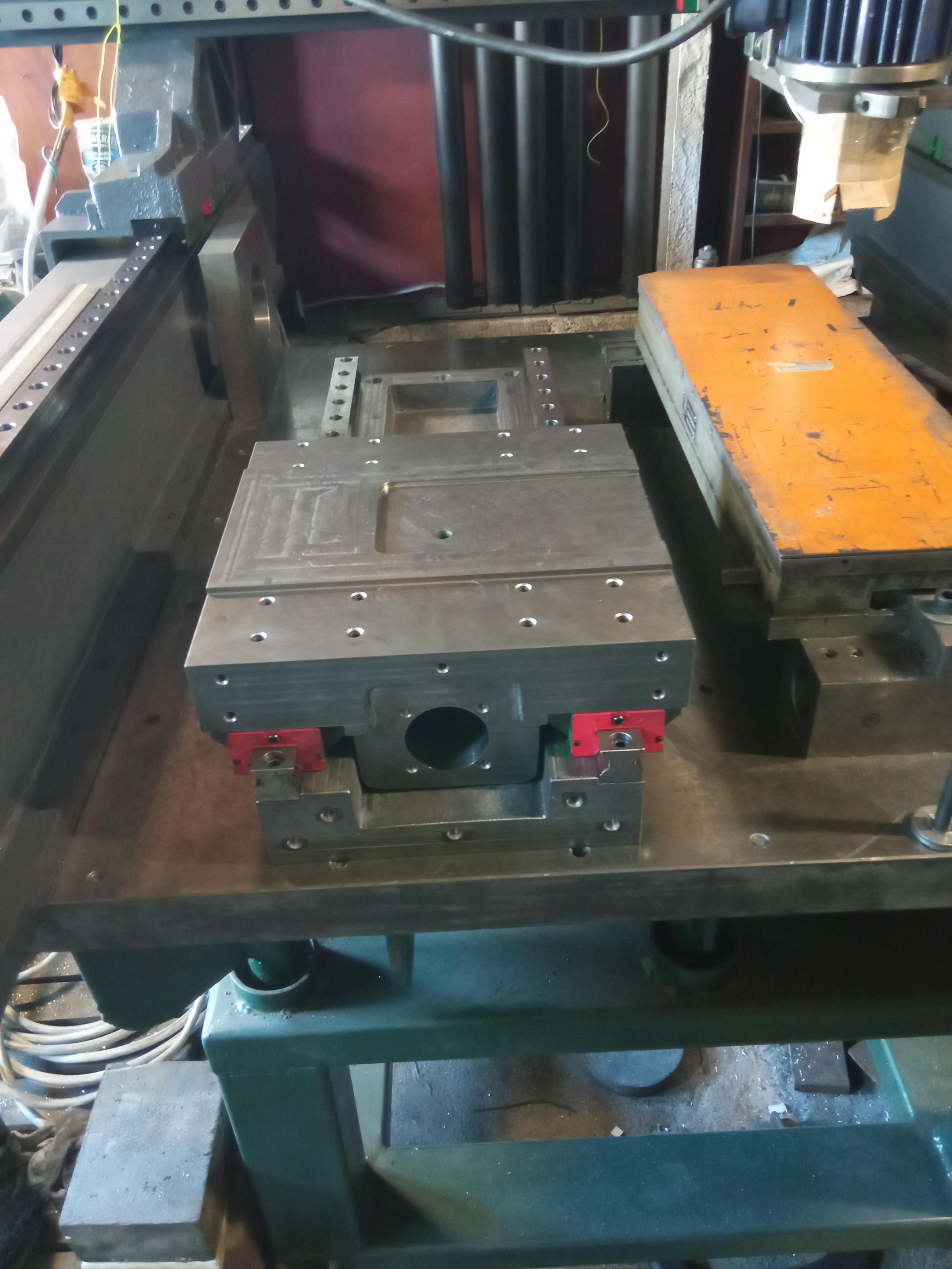

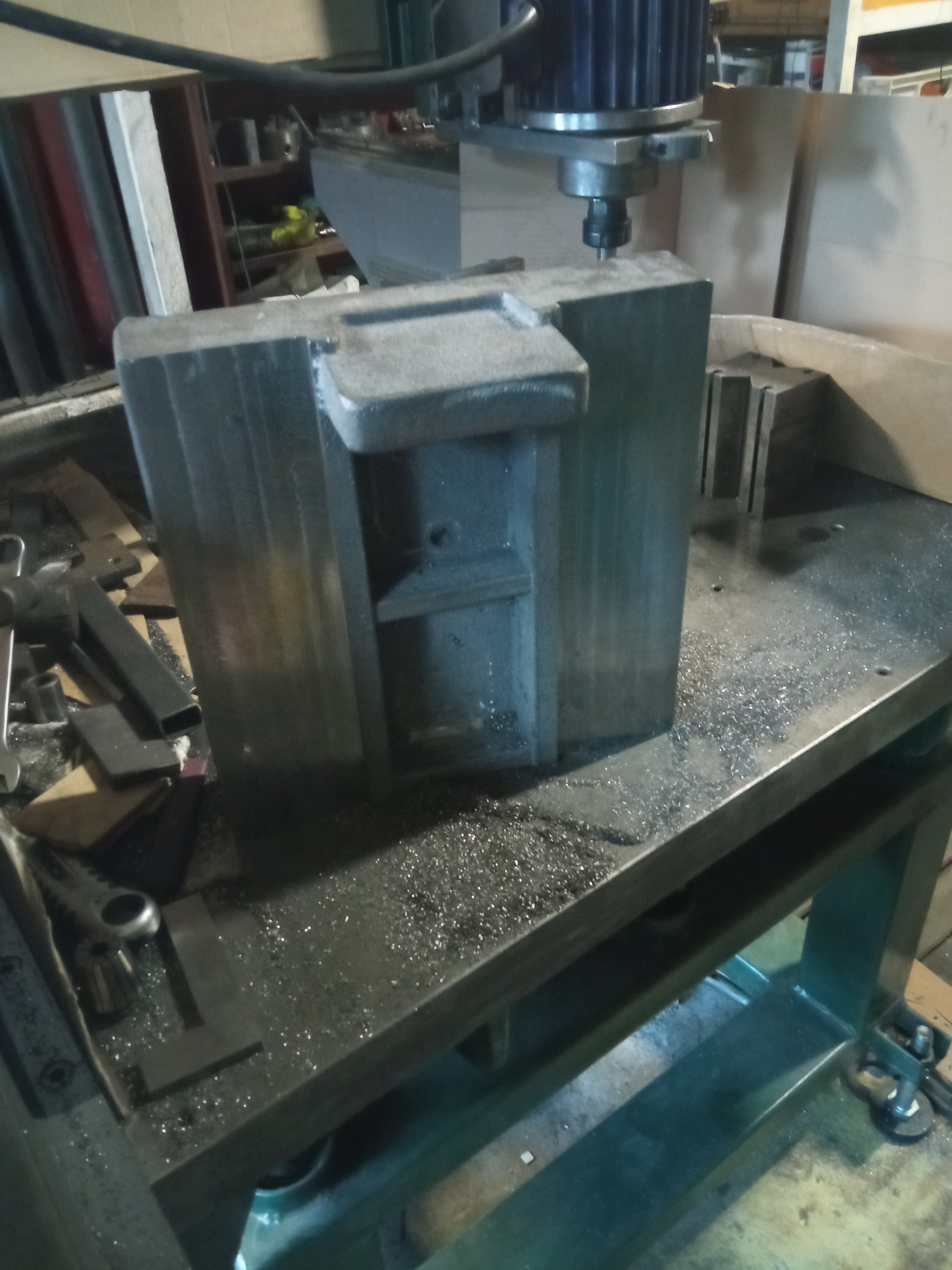

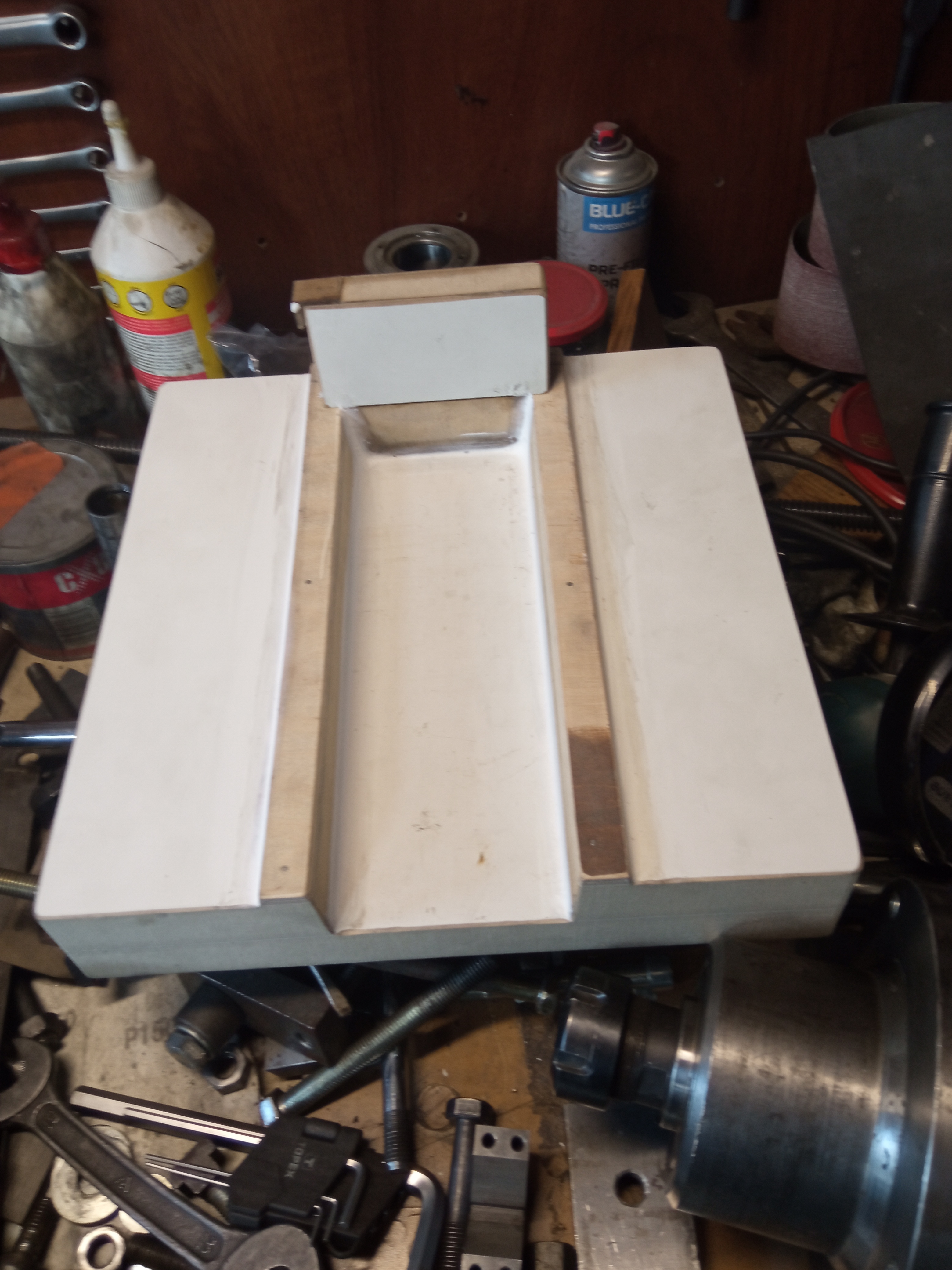

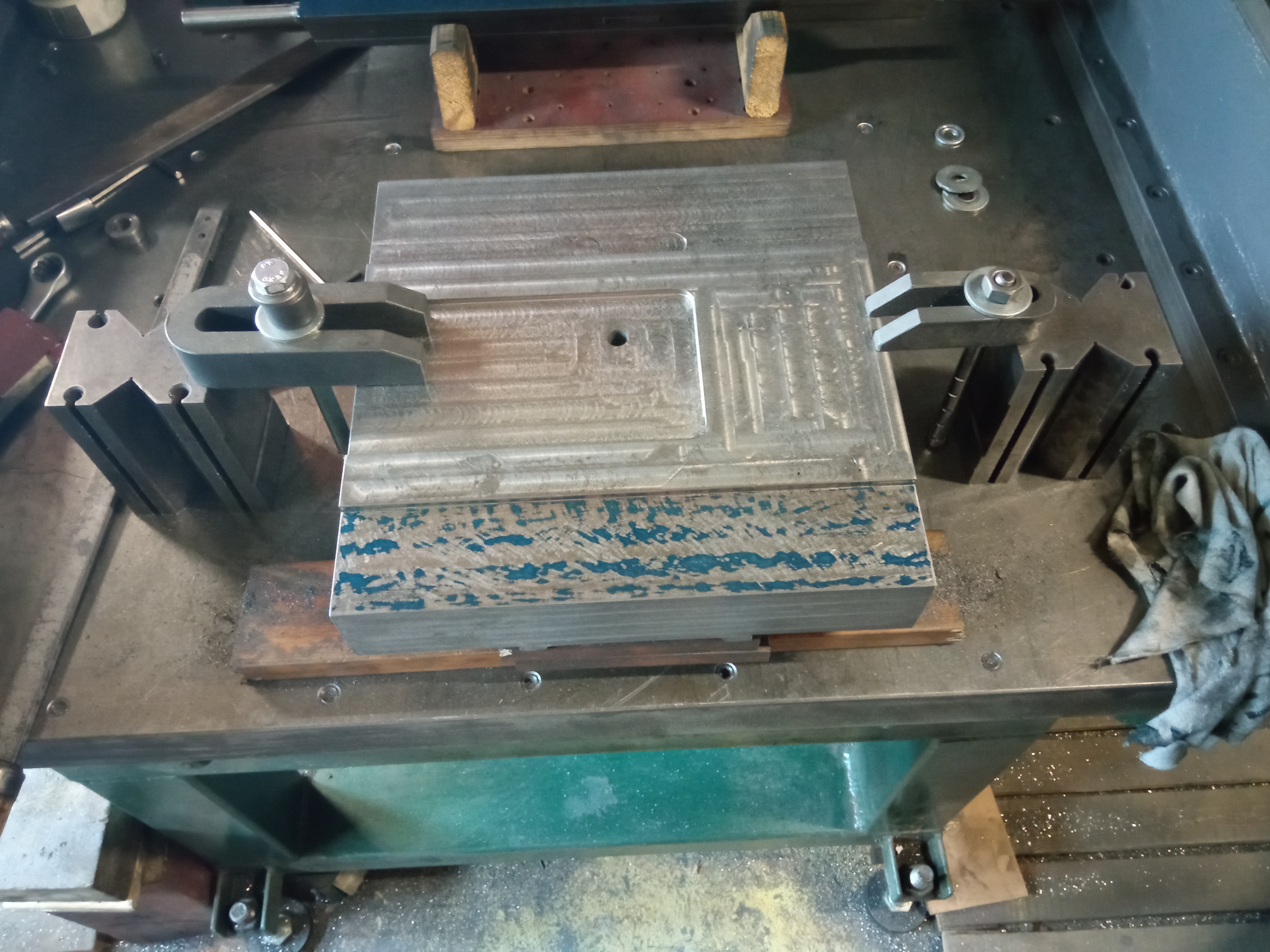

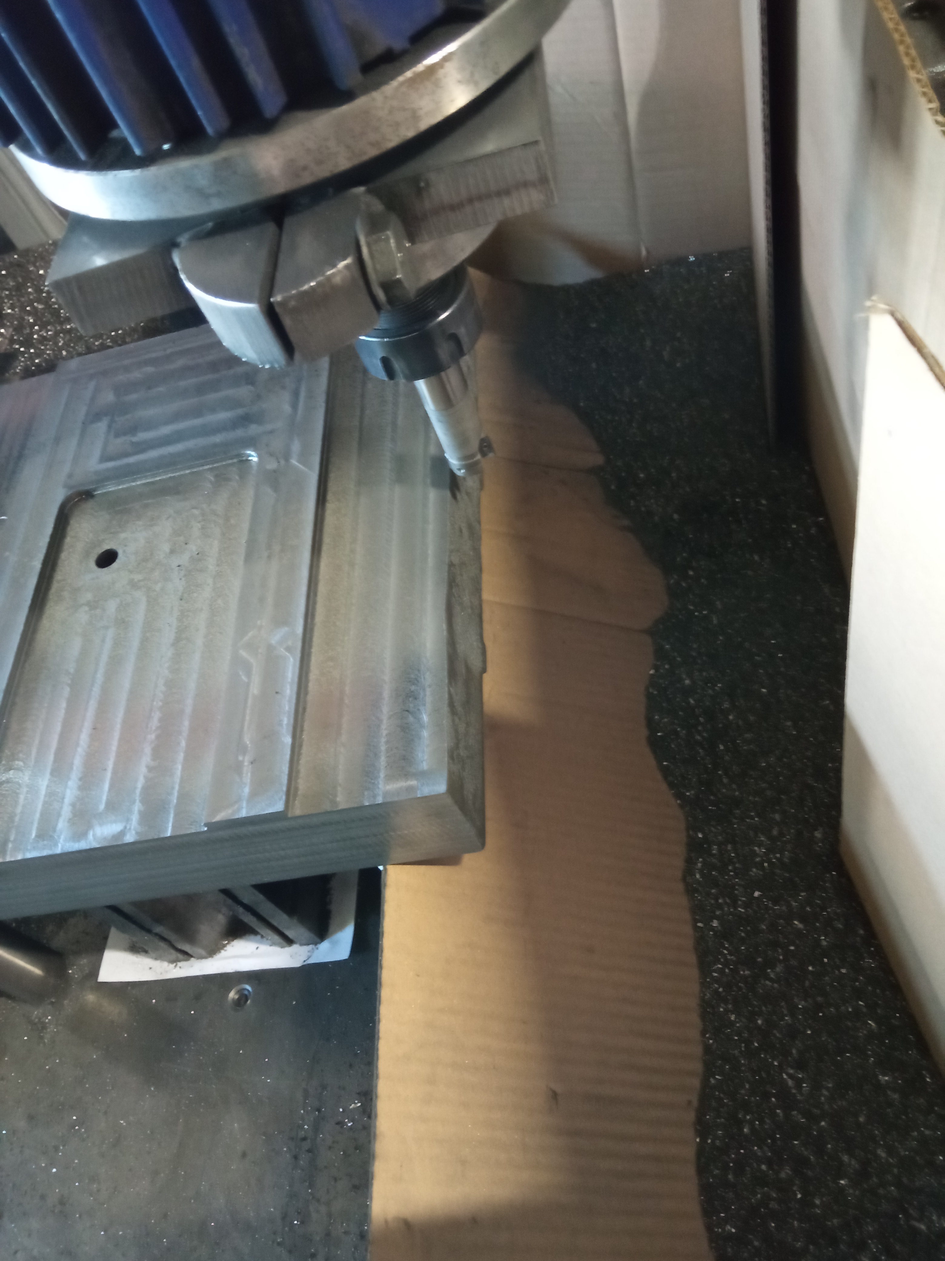

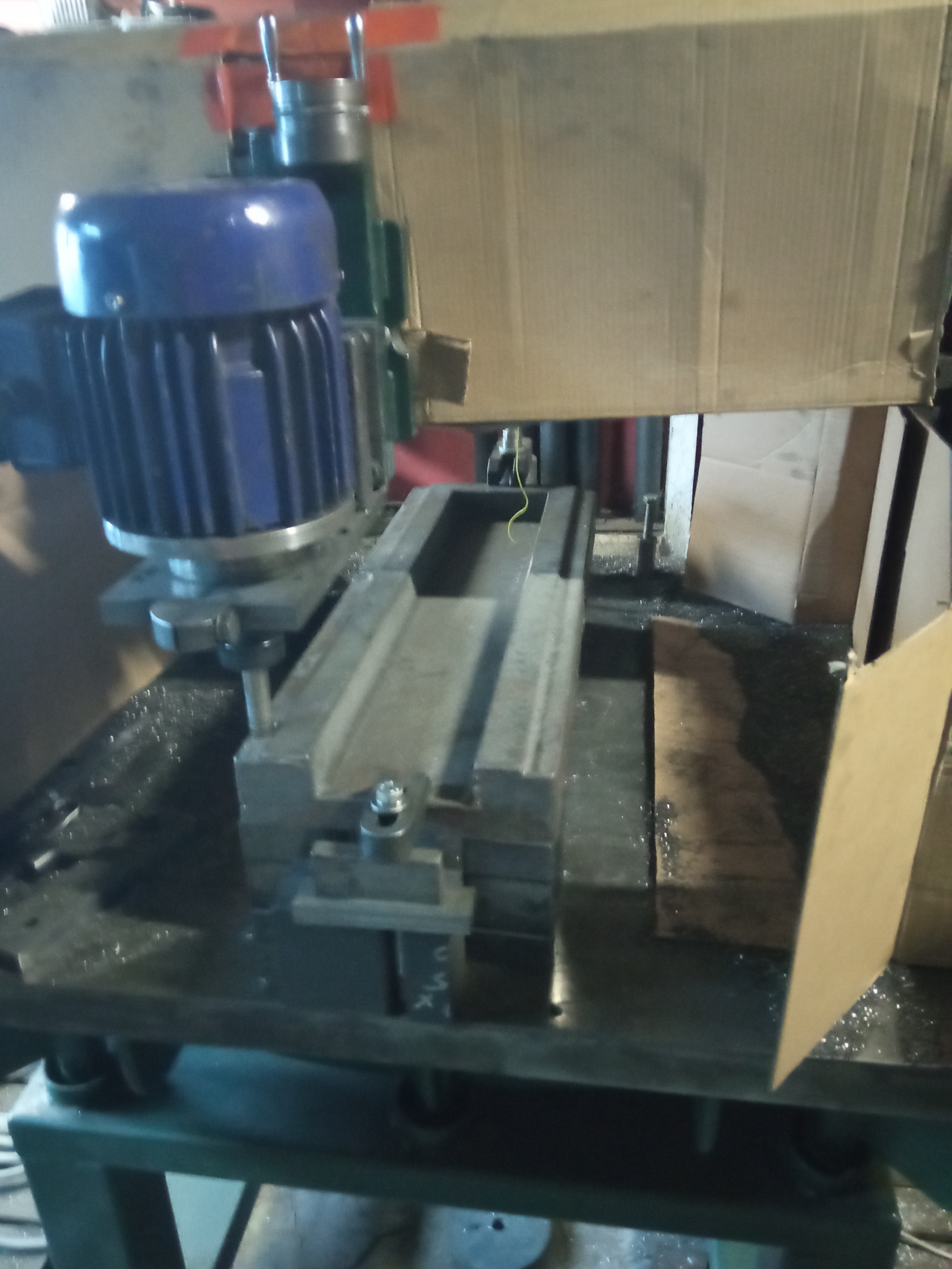

W kolejnym kroku wykonałem modele do krzyżaka osi X/Z oraz model osi Z
Czekajac aż przyjdą dokończyłem skrzynkę ze sterowaniem
Poniżej odlewy z modeli:
Nastepnie zabrałem się za ich obróbkę:
Pozniej zostały przeskrobane:
I przymiarka osi Z z krzyżakiem:
CDN.

Post napisał: pitsky » 08 gru 2024, 19:48
Te odlewy były jakoś stabilizowane?
