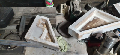

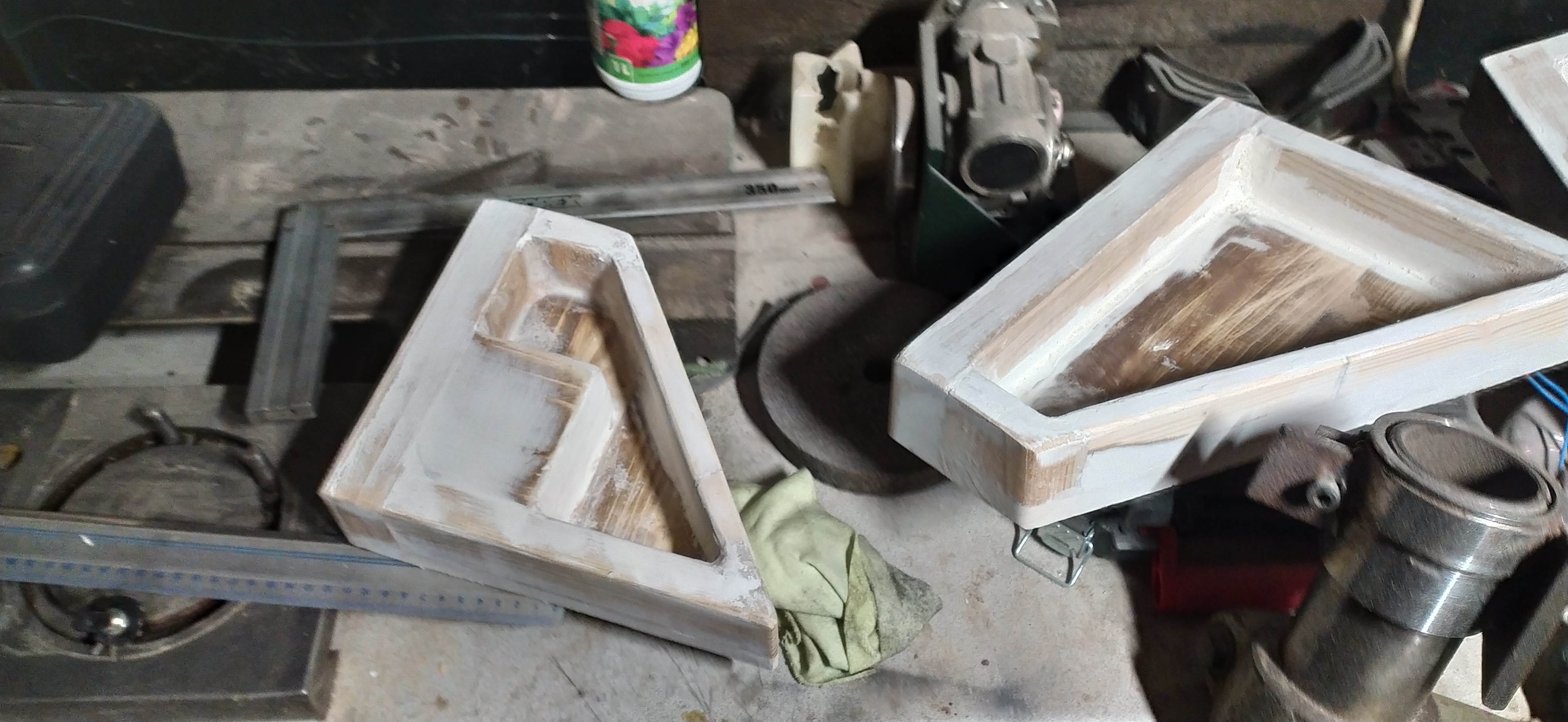

kris79 pisze:Boki bramy o długości 1500 mm są odlane z żeliwa, model zrobiłem z drewna ale gdzieś zapodziało mi się zdjęcie.
Jak boki bramy są 1500mm, to czy pole robocze może nadal być 1500?
kris79
Posty w temacie: 17
Posty: 223
Rejestracja: 22 lis 2006, 20:12
Re: Duża frezarka bramowa z żeliwa skrobana - frezowana DIY
#42
Post napisał: kris79 » 19 lut 2025, 10:11
Boki bramy są złożone z 3 czesci każdy.
Główna czesc ma 1500mm plus po dwa trójkąty o dlugosci 300 i 200 mm.
Tak że calkowita dlugosc belki Y ma 2000mm

kris79 pisze:Boki bramy są złożone z 3 czesci każdy.
Dziękuję, jasne :) Nadal ma Kolega na sprzedaż te formy?
Tak mam je nadal na sprzedaz
