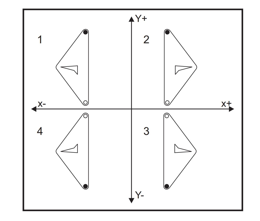

Frezuje mi w lustrzanym odbiciu, ktoś mi napisał żeby to zrobić w oprogramowaniu sterującym są ustawienia silnika, że dość łatwo jest zmienić aktywne ustawienie. Gdzie to jest w machu? w dostrajaniach silnika czy gdzieś w portach i pinach?

Obróbka w lustrzanym odbiciu jest efektem niewłaściwego ustawienia punktu zerowego , czyli zamienieniu osi miejscami.
Przykładowo (patrząc z góry) X w prawo i Y od siebie to ustawienie prawidłowe, a Y w prawo i X od siebie to ustawienie lustrzane. W sumie jest osiem możliwości, czyli cztery obroty co 90 stopni ustawienia prawidłowego i lustrzanego.

Co za bzdury. Zamiana osi X i Y miejscami spowoduje obrócenie obróbki o 90°, a nie odbicie lustrzane.

Sam wrzucasz rysunek który potwierdza moją wersję.

Coś ten rysunek na lustro do mnie nie przemawia.
Wrzucam swój.
Źródło : instrukcja obsługi Haas
Mariusz.
Wrzucam swój.
Mariusz.
To jest nie na temat.
W różne rzeczy mogę uwierzyć, ale nie w to, że HH źle konfiguruje maszyny, więc musi to dotyczyć zupełnie innego problemu.

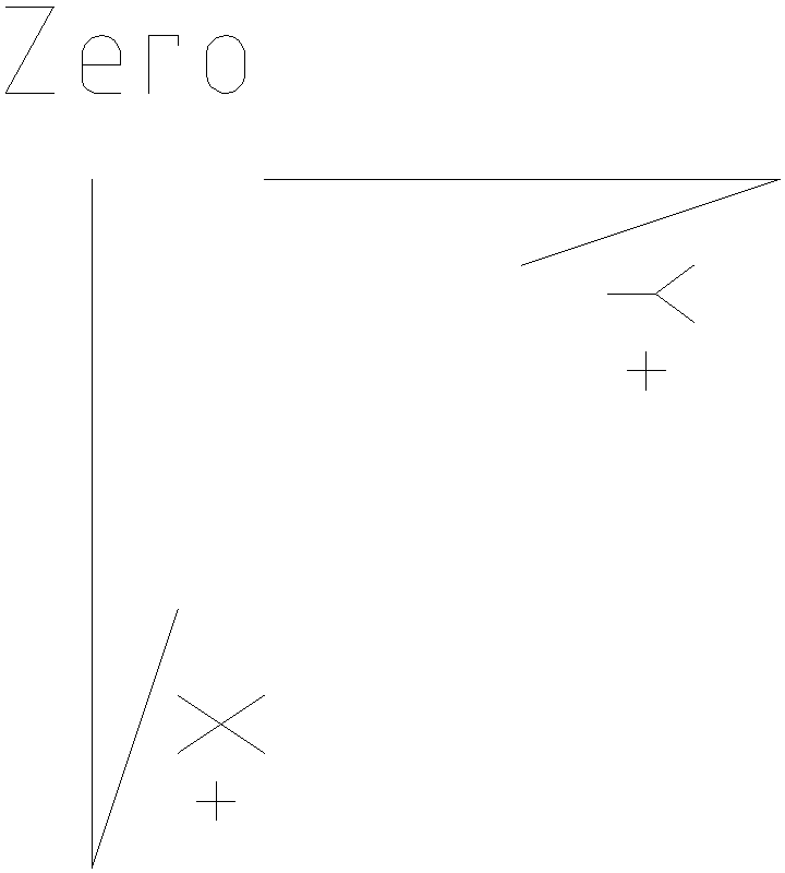

Jeśli chodzi o problem zgłaszany przez autora wątku, to przerabiałem to nie tylko teoretycznie, ale też w praktyce, bo laser CO2 ciął mi w lustrzanym odbiciu, a zainstalowane przeze mnie sterowanie (klasyczny GRBL na Atmega328) nie pozwalał na dowolne ustalenie punktu zerowego i kierunku osi, więc naprawdę wiem o czym mówię.
Aczkolwiek ostatnio wymieniłem sterowanie na FluidNC, ale już z przyzwyczajenia obszar roboczy mam tak:
Nie jest to wygodne, ale inaczej po prostu nie dało rady...
