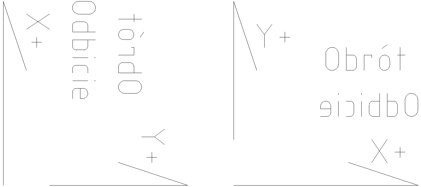

WZÓR pisze: ↑
08 sie 2024, 20:44
Coś ten rysunek na lustro do mnie nie przemawia.
Bo to co wrzucił Tux nie było rysunkiem tylko na lustro. Tam było i lustro i obrót (osie X i Y zamienione miejscami).
Twój jest wyłącznie na lustro (tylko "polaryzacja" osi X i Y, ale bez zamiany miejscami).
Oba rysunki są poprawne.

Jeżeli nadal nie rozumiesz, że obrót nie zamienia osi miejscami (tylko je obraca), a odbicie lustrzane zamienia, to naprawdę nic Ci już nie pomoże...

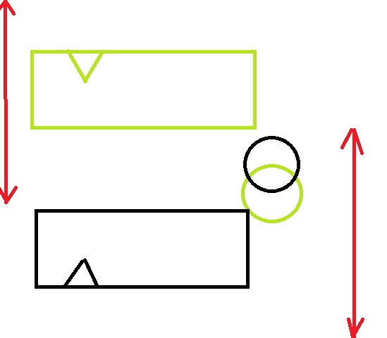

Patrząc z góry mam obrócony detal wokół osi X o 180 "do siebie", programuję to w Vectric Aspire, idzie to jakoś obrócić?
To na zielono to zaprogramowane , tak powinno iść a na czarno to jak frezuje

j22: dałeś za mało danych. Np. czy inne projekty (z innych programów) idą ok?
Na jakim sterowaniu jest maszyna? Czy jechanie z ręki za pomocą strzałek daje ruch w odpowiednią stronę, czy w przeciwną? Itp.

Dzielnie walczysz z chochołem, czyli próbujesz obalić teorię, której nikt oprócz Ciebie nie postawił...
To jest dział "CNC podstawy" a nie "Haas", nikt tu nie rozmawia o konstrukcji maszyny tej marki, ani o jej możliwościach.
A przynajmniej nikt oprócz Ciebie...
Opisywany tu problem, którego doświadczył autor wątku, polega na tym, że kiedy się buduje frezarkę CNC (BUDUJE a nie kupuje), to nie można dowolnie ustalić punktu zerowego i kierunku osi, bo możliwości jest osiem, ale tylko cztery są poprawne, a drugie cztery dadzą właśnie opisywane lustrzane odbicie.

Mach3, strzałki działają poprawnie tylko oś Z mam obróconą
