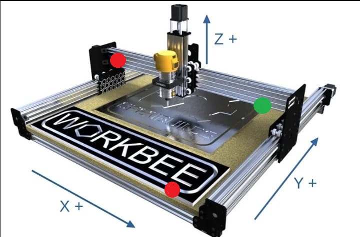

Stół mam ruchomy, wszystkie osie działaja prawidłowo /prawa strzałka- lewa + - x- ...itd/ MDI również działa prawidłowo, pisałem wcześniej, robi lustrzane odbicie w Y, teraz tak się zastanowiłem, czy strona po której jest czujnik indukcyjny /bazujący/ ma znaczeni?
Czy Y nie powinien być na zielonym, ja mam czujniki na czerwonym
rys. poglądowy

rys. poglądowy
Ten rysunek tu nie pasuje bo nie ma ruchomego stołu. A to dużo zmienia.
Tu masz z ruchomym stołem:
https://pl.aliexpress.com/item/1005002146957675.html
Jak chcesz coś zaznaczać to weź stąd zdjęcie.
W każdym razie strona po której będzie czujnik bazujący nie ma znaczenia.

Y+ jedzie ode mnie, Y- do mnie, strzałka w prawo X+ zetka jedzie w prawo
Juro wrzucę ustawienia, bazuje bez problemu, wszystkie osie też poruszają się prawidłowo, w programie i w kadzie był prawidłowo ustawiony układ współrzednych, w Aspire również

Post napisał: atom1477 » 16 sie 2024, 21:47
parafoil pisze:
16 sie 2024, 21:45
No czyli trafiłem:
atom1477 pisze:
16 sie 2024, 16:50
Albo ma ruchomy stół, i patrzy na kierunek ruchu stołu zamiast na wirtualny ruch freza nad stołem.
We frezarce z ruchomym stołem stół powinien jeździć przeciwnie do kierunku strzałek (bo liczy się kierunek ruchu freza nad stołem, a nie kierunek ruchu samego stołu).
Podsumowując, obecnie strzałki od osi Y wcale nie działają prawidłowo.

Narysuj sobie układ współrzędnych na stole (albo wydrukuj na kartce i połóż) i pojeździj nad tym frezem za pomocą strzałek, to zrozumiesz dlaczego stół powinien jeździć odwrotnie do kierunku strzałek.

Post napisał: parafoil » 17 sie 2024, 12:19
@atom1477 wielkie dzięki, już wszystko działa, nawet o tym nie pomyślałem, że jest różnica między ruchomym stołem a bramą, ale przyciski sobie zostawiłem w Y jestem już przyzwyczajony. Dziękuję Wszystkim za pomoc
