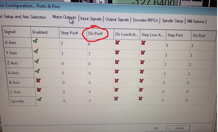

atom, gdzie tu jest pozycja neg, chyba że nie o ta zakłądke chodzui

atom1477 pisze: ↑
10 sie 2024, 11:49
Tux nie wie o czym pisze. Nie wie na przykład że zamiana osi da poza lustrem również obrót o 90°.
Nie wie też że zmiana kombinacji kierunku osi i offsetu krańcówki nie pozwoli na zamianę miejscami osi X i Y. Do takiej zmiany trzeba by zmienić numery pinów.
Więc nie słuchaj go.
Ty masz lustro, ale nic nie wspominałeś o obrocie, a co za tym idzie na pewno nie masz osi X i Y zamienionych miejscami.
Masz tylko nieprawidłowy kierunek którejś z osi X albo Y. A jak go zmienić to już Ci pisałem.
Znowu uparłeś się wyjść na idiotę, co akurat mi zwisa i powiewa, ale to że przy okazji wprowadzasz ludzi w błąd już nie.
Reszty możesz nie czytać, bo to nie do Ciebie.
Jeżeli mamy krańcówkę i ustawimy jej offset na zero, to zmieniając kierunek osi będziemy mieli wartości dodatnie albo w polu roboczym maszyny, albo poza polem roboczym maszyny. Jest to tak oczywiste, że nie wymaga tłumaczenia.
Dlatego w sterowaniu które nie umożliwia ustawienia dowolnego offsetu dowolnej krańcówki (np. GRBL) nie jest możliwe ustawienie dowolnego rogu pola roboczego jako zero maszynowe (dwa rogi tak, dwa rogi będą lustrzanym odbiciem).
W bardziej zaawansowanych sterowaniach dowolny róg pola roboczego można ustawić jako zero maszynowe, ale trzeba równocześnie przypisać osiom właściwe kierunki, a krańcówkom właściwe offsety.
Naprawdę napisałem już wszystko co było w tym temacie do powiedzenia i nie mam ochoty ani kolejny raz tłumaczyć tego samego, ani kopać się z osłem.

Post napisał: atom1477 » 10 sie 2024, 12:20
Na jakimś innym screenie co wcześniej znalazłem nazywało się to "neg".
Na Twoim chodzi o DirLowActive.
Oczywiście po zmianie będziesz też musiał zmienić ustawienia krańcówek oraz czujników do bazowania (o ile takie masz). Bez tej zmiany maszyna może pojechać na pozycję kolizyjną.

Post napisał: tuxcnc » 10 sie 2024, 12:29
atom1477 pisze: ↑
10 sie 2024, 12:20
Tak, o to chodziło.

Post napisał: parafoil » 10 sie 2024, 19:33
nie pomogło, zmieniałem, kombinowałem i nic, w drugiej zakładce MDI na tym mini rysunku ładnie pokrywa mi się, jak zeruję, oś X, nie wiem czy dobrze to określę z osią X w machu /mini układ współrzędnych w lewym dolnym rogu/, a Y ucieka gdzieś w dół

Post napisał: atom1477 » 16 sie 2024, 11:20
Przeinstalowanie to bezsensowny pomysł. Tam coś jest źle w konfiguracji.

Post napisał: parafoil » 16 sie 2024, 14:50
robię to w Aspire, zrobiłem lustro w programie i poszło, chociaż wiem, że tak nie powinno być, w niedalekiej przyszłości spróbuje jeszcze puścić program z solidcam'a, zobaczę

Post napisał: tuxcnc » 16 sie 2024, 15:10
parafoil pisze: ↑
16 sie 2024, 14:50
robię to w Aspire,(...) spróbuje jeszcze puścić program z solidcam'a, zobaczę
Tak się po prostu nie robi.
Jak się chce coś sprawdzić, to trzeba wyeliminować wszystko, co mogłoby mieć jakikolwiek ukryty wpływ na wynik.
Tutaj trzeba napisać g-kod z palca, w sumie to wystarczy jedna linia i zobaczyć gdzie pojedzie...
