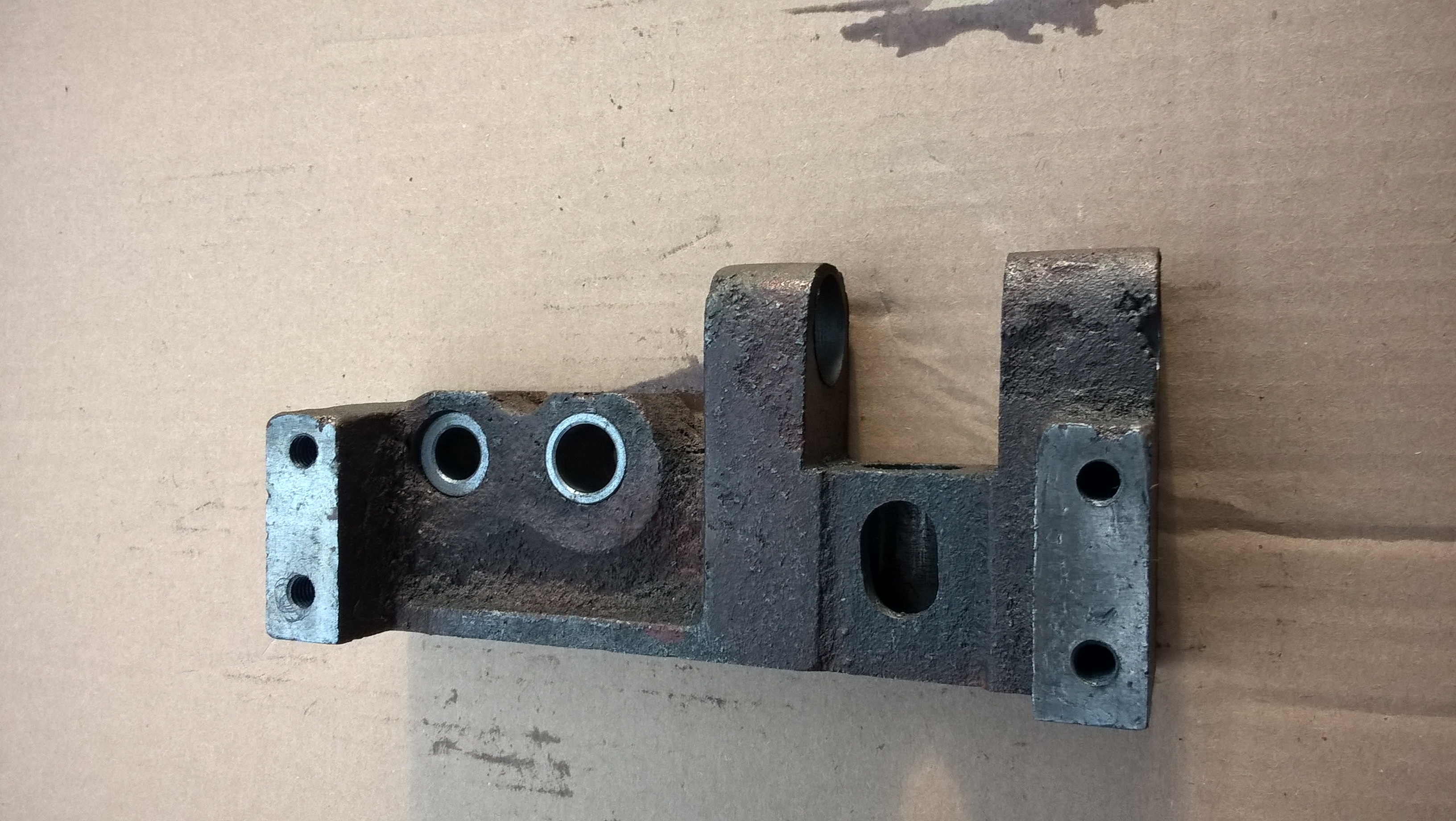

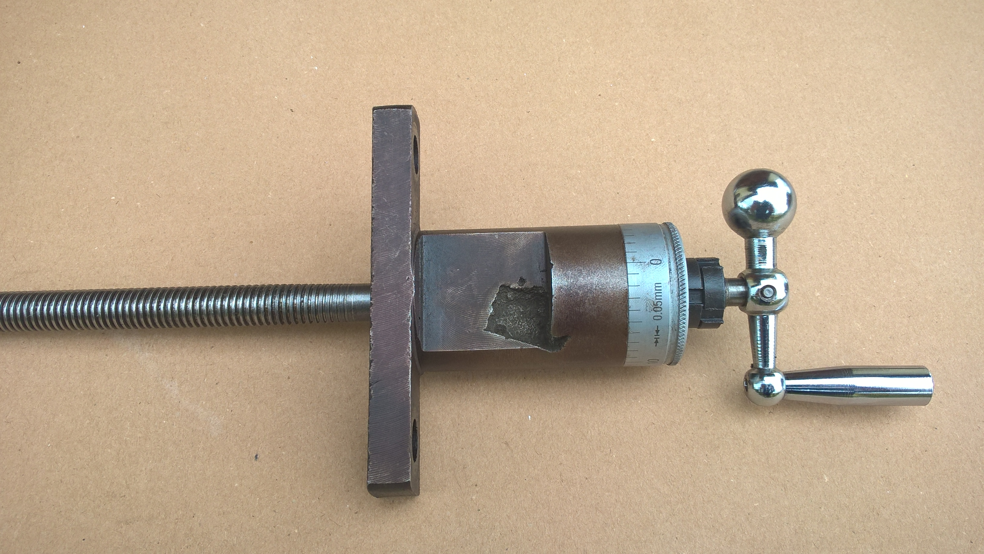

Rozebrałem na części i umyłem cały element który jeździ po łożu . Łoże jest szlifowane i jest ok ,ale suport wzdłużny jest do skrobania i to będzie dużo skrobania . Opierał się o łożę w trzech punktach po ok 1 może 2 cm kwadratowe . Tak na szybko to położyłem papier ścierny 240 na łoże i na naftę trochę go dotarłem . Plamy styku powierzchni dość znacznie się powiększyły , ale suport był jechany gumówką i będzie przy nim sporo pracy. Suport poprzeczny jest w miarę . Nasmarowałem wszystko i poskładałem do kupy. Niestety jakość odlewów jest fatalna , co widać na fotkach, do tego w zagłębieniach piasek odlewniczy. Pytanie do użytkowników takiej tokarki ,czy u Was też zdarzały się tak duże ubytki w odlewach?
Przejrzałem wątek Kamyka i wydaje mi się że w jego tokarce części są jakby trochę lepsze , nawet nakrętki śrub pociągowych nie są z żeliwa.
Następnie odkręciłem pokrywę skrzynki wrzeciona , olej wydawał się czysty , ale w zakamarkach odlewu jest widoczny piach . Postanowiłem jednak na chwile uruchomić tokarkę ,żeby zobaczyć co ona utoczy . W duralu nawet ładnie toczy i prosto , na odcinku 50 mm wyszło mi na mikrometr 0,02 mm stożka , co wydaje mi się wynikiem bardzo dobrym . Klasa też jest nie zła , gorzej jest przy toczeniu czoła , ale przynajmniej jest prostopadłość. Bicie w szczękach twardych na przeszlifowanym wałku to 0,06 mm , co jak na chiński uchwyt jest nie źle.
Jak widać geometria jest w miarę , nie wiem jeszcze jak konik, Wiem natomiast ,że czeka mnie mycie całej skrzynki wrzeciona , co mnie martwi , bo nie chciałem jej rozbierać .
Co byście proponowali w takiej sytuacji : wyciągać wszystkie koła zębate i łożyska ,czy spróbować umyć to bez rozbierania?
I jeszcze jedno , element podtrzymujący śrubę napędową posuwu wzdłużnego jest wypraską z tworzywa sztucznego , jak to zobaczyłem to mi ręce opadły.

Co do odlewów to akurat w nutoolu 550 nie jest źle. Ja nie wyjmowałem trybów z wrzeciennika tylko płukałem olejem napędowym tak długo aż był w miarę czysty, na koniec zalałem czysty olej. Łożyskowanie śruby pociągowe jest z prawej strony na plastiku, ale to rozwiązanie się sprawdza i nic się z tym nie dzieje.

staneley pisze:jest wypraską z tworzywa sztucznego , jak to zobaczyłem to mi ręce opadły.
A jakie to ma znaczenie? Ten element nie przenosi żadnych sił.

że po wysłaniu zdjęć brakuje w odlewach części metalu? zaginęła w eterze? :)
cześć suportu to jeszcze jako tako
ale oprawa korby eehhhh - chińczyk wyjmujący odlew "aaaa to tu się schował wodzik którego nie zamontowaliśmy w poprzednim egzemplarzu hmmm jak on wpadł do formy hmmm "

Ten niedolany badziew przy korbce do zwrotu gwarancyjnego. W nutoolu potrafili to zrobić gładziutko i jeszcze pochromować.
Pytanie tylko czy zechcą wymienić tę jedną część . W sumie nic nie stoi na przeszkodzie ,żeby zapytać . Jutro wyślę emaila z zapytaniem.

No ta korbka masakra. Element supportu podobnie i u mnie wygląda. Z tym, że on też chyba akurat żadnych sił nie przenosi, więc skoro tego nie widzisz to nie ma problemu.
