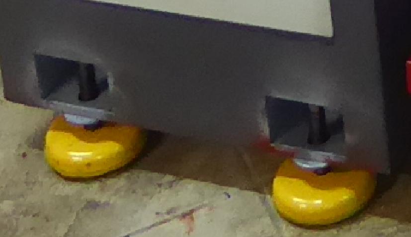

RomanJ4 pisze:P.S. właśnie zainstalowałem swoją CQ6236Kx1000, jest jeszcze przed testami
Widzę stoi tylko na wibroizolatorach - to wystarczy? Mam podobną tokarkę (leży już pół roku w pudle nierozpakowana, aż strach będzie potem sprawdzać, jak się okaże, że lipa) i zastanawiam się, na czym postawić. Podłoga betonowa ale mocno krzywa, a nie ładne kafeleczki jak u Ciebie. Podobno środek ciężkości jest dość wysoko.

Re: Tokarka MTP 360x1000 CZ1440G/1 Testy pomiary informacje
#284
Post napisał: upanie » 16 maja 2022, 09:43
Ja swoją podobną najpierw postawiłem na takich wibroizalotrach ale ostatecznie wylądowała na sztywnych nogach.
A to dlatego, ze ta tokarka jest dosyć wiotka i się "giba" :) Jak włączyłem tokarkę z lekko niecentrycznie zamontowanym materiałem to czujnik zegarowy zamontowany na suporcie a przyłożony do wycentrowanej części materiału latał na lewo i prawo - nie pamiętam ile to było ale sporo. Przy obracaniu uchwytu ręką stał sztywno jak... ;) Po wywaleniu gumek problem zniknął.

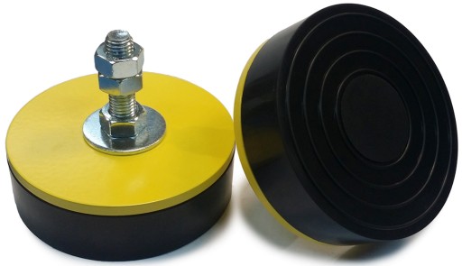

Avalyah pisze:Widzę stoi tylko na wibroizolatorach - to wystarczy?
To prawda, jest wysoko bo masa spora. Też miałem obawy czytając relacje innych kolegów którzy je mają, że na wibroizolatorach może się bujać, ale postanowiłem spróbować mając zamiar w razie problemu je usunąć.

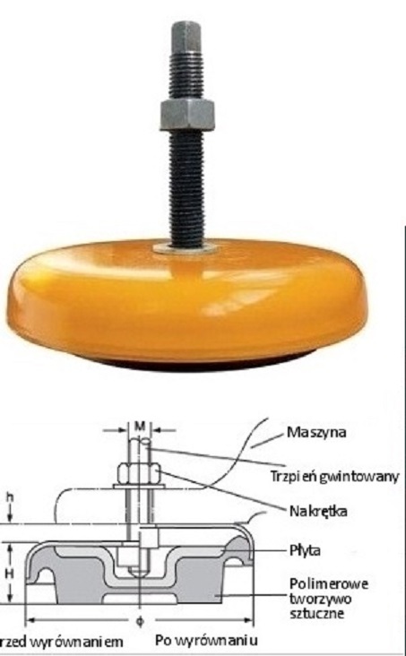

I jestem jak na razie mile zaskoczony stabilnością takiego układu, bo w próbach statycznych (bez obracania dużej niecentrycznej masy wrzecionem) okazało się to na tyle sztywne, że nawet próba silnego bujania na boki daje prawie niezauważalny efekt. Cztery wibroizolatory ⌀100/M16 (https://alle gro.pl/oferta/wibroizolator-poziomujacy-fi-100-mm-cnc-profi-12162044394?reco_id=21536082-d4ee-11ec-80ac-1eb254768c3f&sid=0e7a5475e04eefd78184d559df6fb9f87c889ad5ac94196dac75ac99722370c3&bi_s=archiwum_allegro&bi_c=Product&bi_m=reco&, ale można dać też większe - jeszcze bardziej stabilne) pod wrzeciennikiem(pod nogą są dwa) zapewniają podstawie dostateczną stabilność.
Jak zachowa się niecentryczna masa na obrotach, to dopiero przede mną, ale biorąc pod uwagę obecną spoczynkową stabilność sądzę, że nie będzie źle. A wibroizolatory pozwoliły wypoziomować ją bezproblemowo z dokładnością do 0,02mm/1m(poziomica maszynowa).

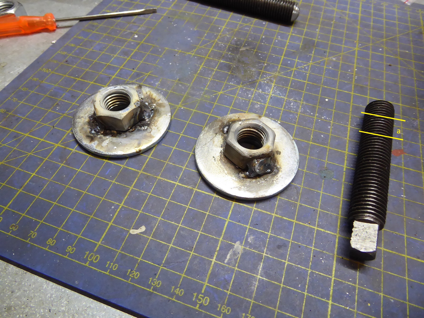

W fabrycznej podstawie są bardzo duże otwory dla śrub kotwiących (lub wibroizolatorów), moje wibroizolatory mają śruby M16, więc by regulacja była bezproblemowa do podstaw w miejscu otworów punktowo by nie jeździły przy drganiach przyspawałem od spodu grube na ≠6mm talerzyki (handlowe podkładki) z dospawanymi nakrętkami M16.
Oryginalna śruba regulacyjna jest za długa do wysokości gniazd w podstawie, trzeba ją skrócić o tyle by po wkręceniu w gniazdo podstawy było jeszcze 2-3cm regulacji, chodzi przecież o to by wystawały z podstawy jak najkrócej bądąc przez to sztywniejszymi.
Oryginalna śruba wkręcana w wibroizolator opiera się swoim zaokrąglonym czołem o obniżone dno wibroizolatora (jak na rys.)
więc aby obracając ją w czasie poziomowania nie wykręcała się ona jednocześnie z wibroizolatora (albo obracała cały wibroizolator w czasie wkręcania w podstawę przy podnoszeniu) trzeba usunąć częściowo gwint (tak około 1 cm od czoła, na długości a ≈15mm, jak to zaznaczono na żółto), wtedy obrót śruby w nakrętce dospawanej do podstawy nie będzie zmieniał jej położenia w samym wibroizolatorze.
O wynikach testów tokarki będę informował..

Post napisał: Adam Domański » 16 maja 2022, 12:36
U mnie też stoi na "wibroizolatorach" ( krążki hokejowe ) i jest ok.

Post napisał: fulltone88 » 16 maja 2022, 14:16
Ja zamontowałem takie, głównie w celu możliwości regulacji. Stabilna nie była za mocno więc przykotwilem jescze do ściany delikatnie na śrubę rzymska m10 i jest ok.
Mostek siako tako wyregulowałem. Już nie widac po materiale. Na 13cm pręta fi30 różnica przy skrawaniu bez podparcia 013mm.
