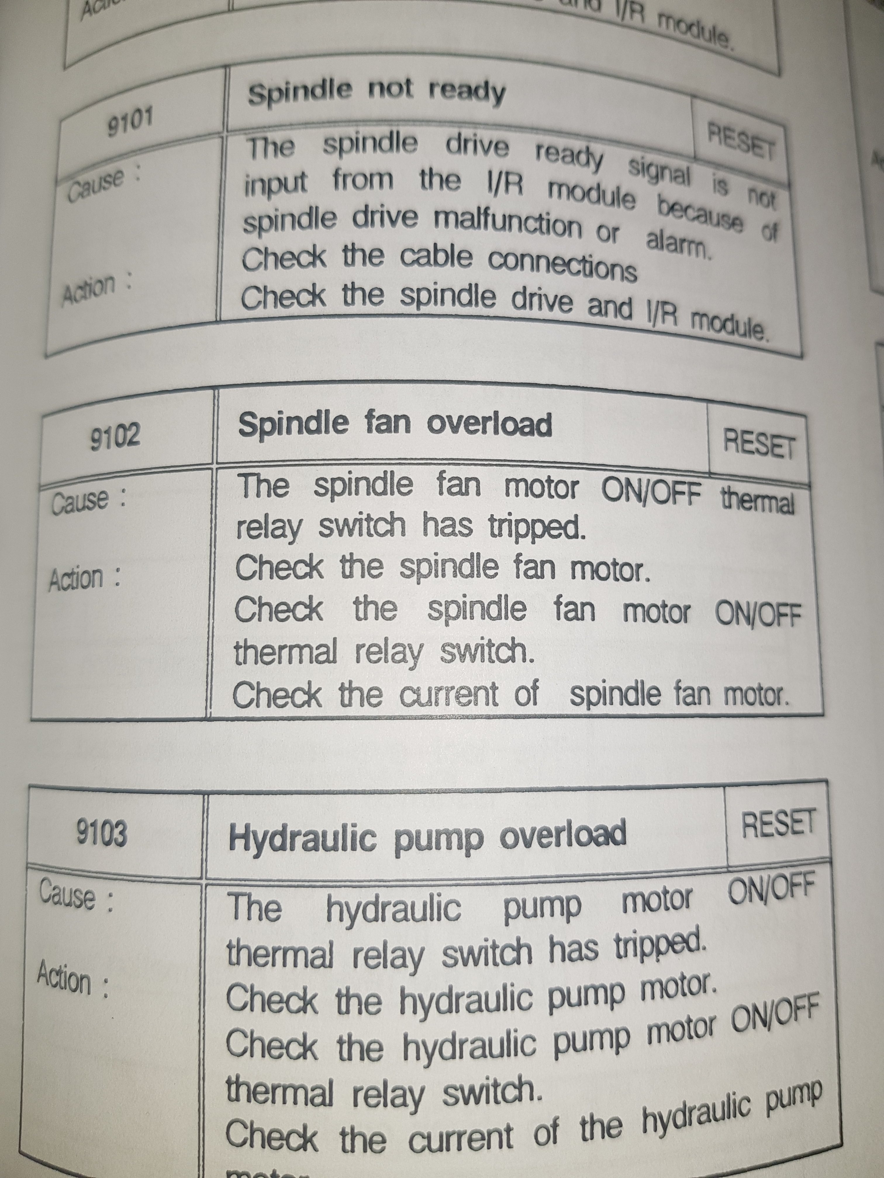

Witam mam problem z tokarką Hyundai Hit 18s z sinumerikiem 840C, ostato od razu po włączeniu pojawia się alarm- 9102 Spindle fan overload i nie da się go skasować ma ktoś jakiś pomysł na usunięcie tego błędu. Załączam zdjęcie z DTR-ki

Zrobiłeś to, co jest napisane w tej instrukcji?

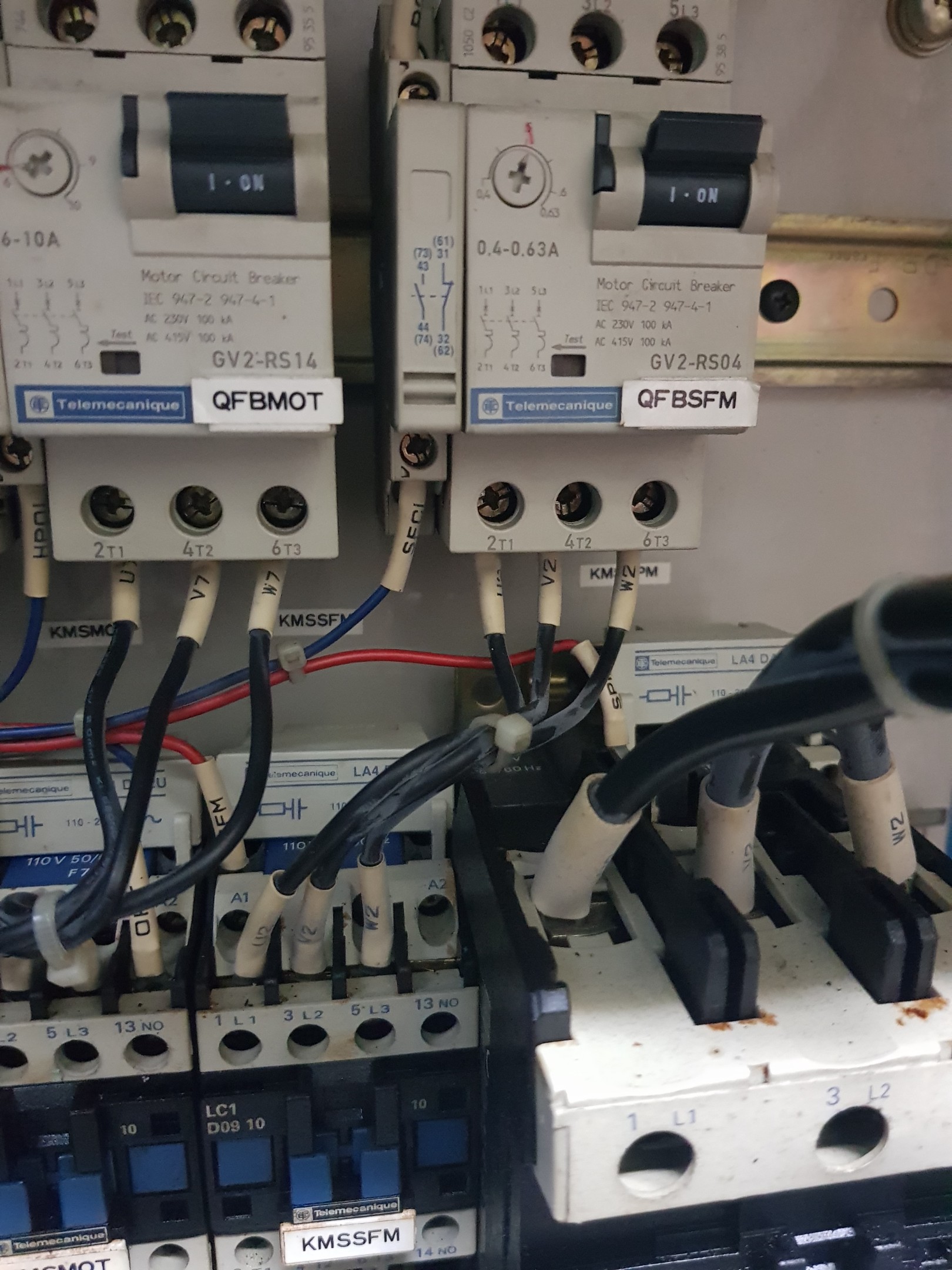

Najprawdopodobniej wybiło Ci wyłącznik silnikowy od wentylatora. Załącz ten wyłącznik a jeśli nadal będzie go wybijać wymień wentylator.

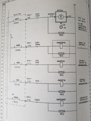

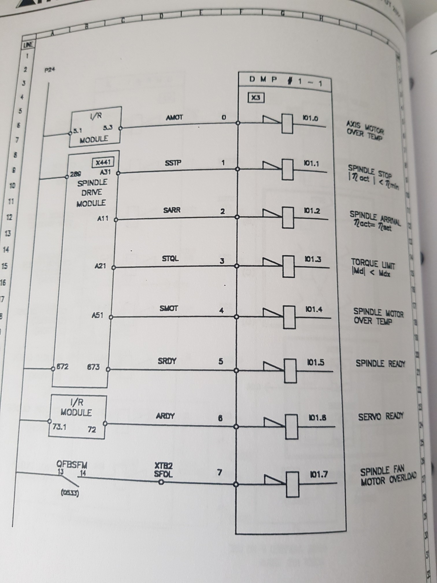

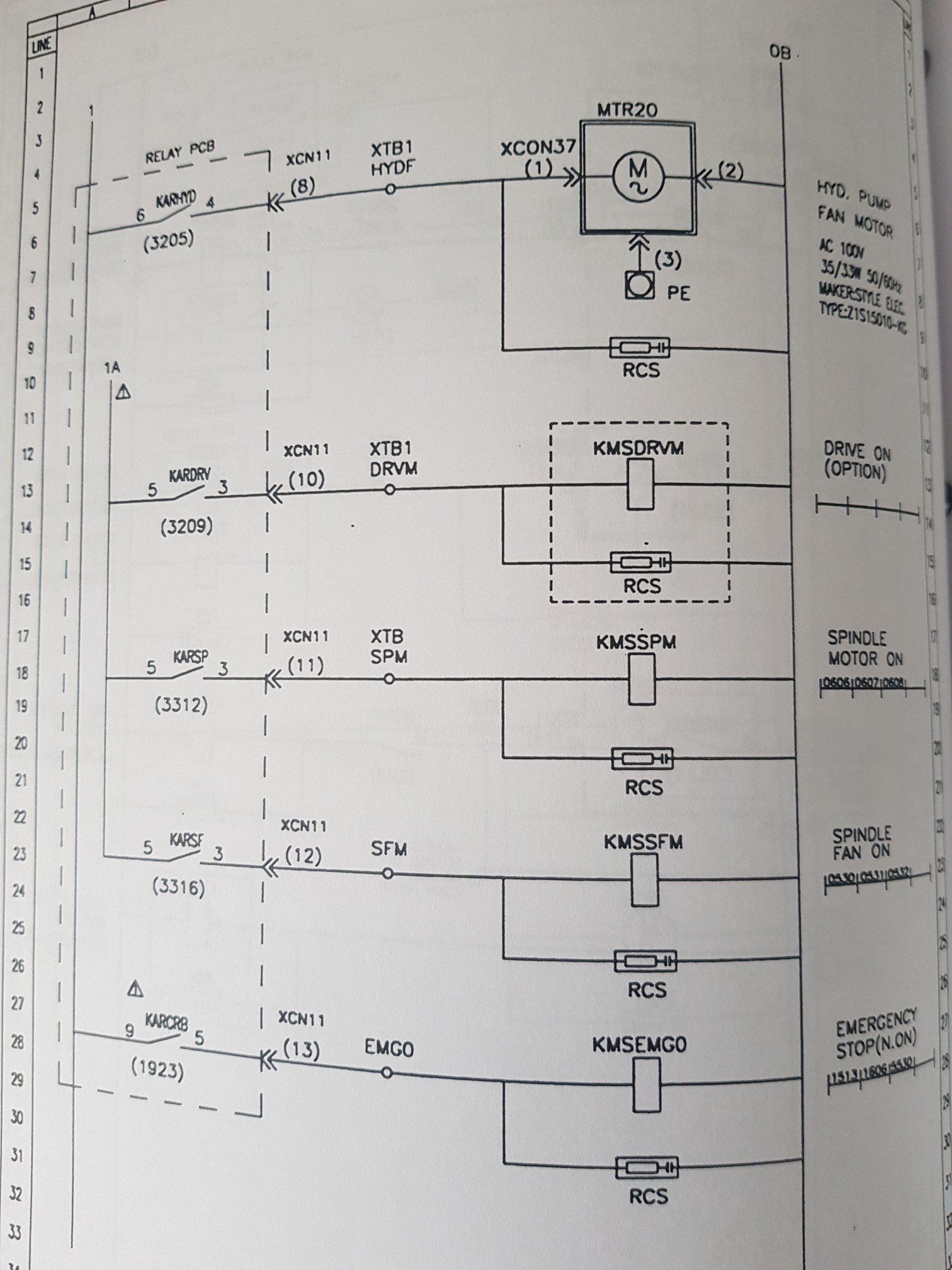

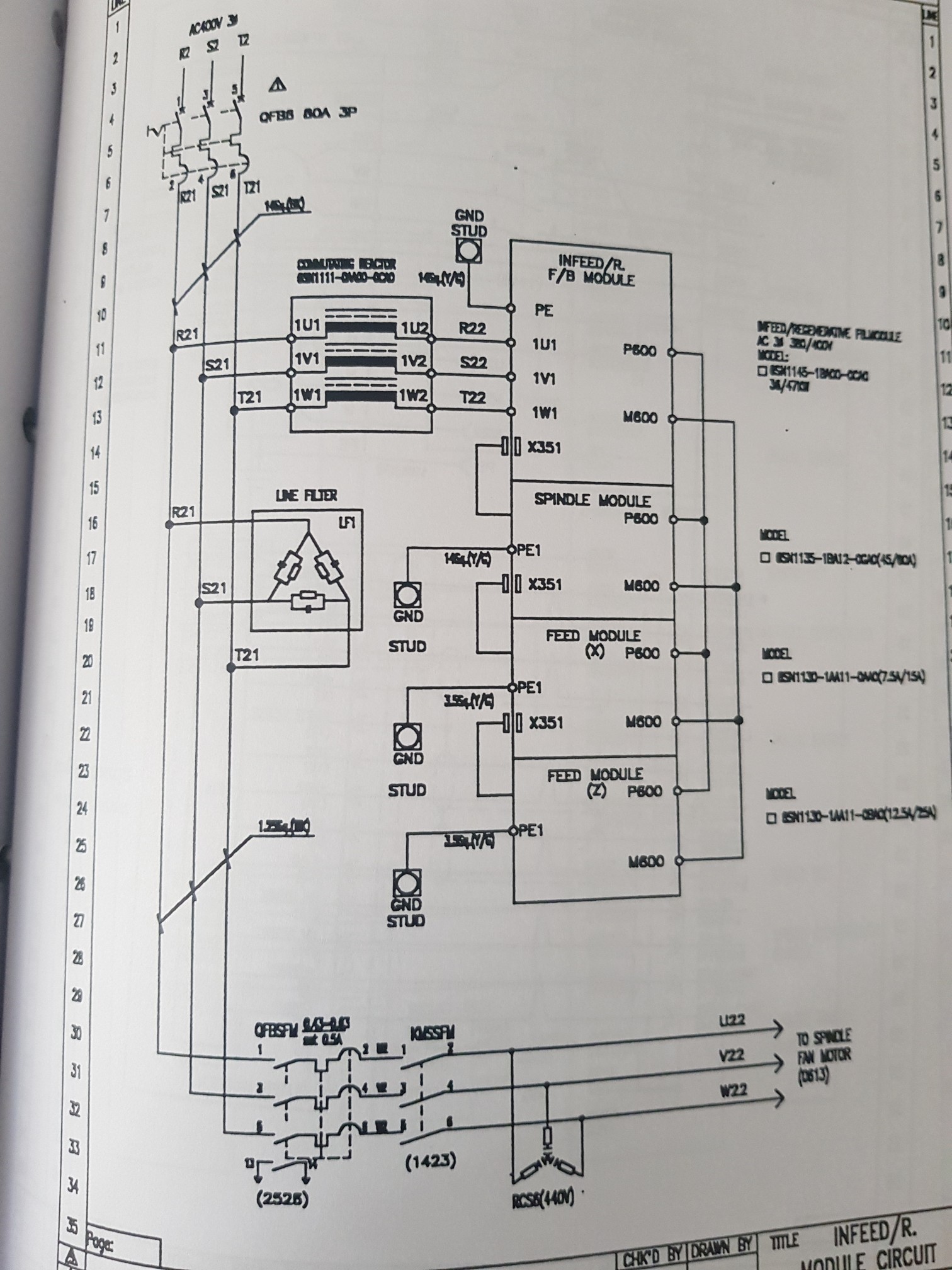

Załączam schematy

Patrzyłem w szafie ale nic wybitego nie widzę gdzie mogę szukać tego wyłącznika silnikowego?

Schematy elektryczne nie wskazują faktycznego położenia elementów

Zlokalizowałem ten wyłącznik silnikowy niestety jego nie wybiło, odłączyłem też wentylator i dalej jest błąd jakieś sugestie?

Sprawdź czy nie jest uszkodzony styk pomocniczy tego wyłącznika.

Sprawdziłem miernikiem przejście na tym styku pomocniczym i wygląda że jest dobry.

A napięcie względem masy jest na przewodach? Jak wyłączysz zabezpieczenie to styki pracują poprawnie? Może wyświetla się inny alarm? Po nitce do kłębka i znajdziesz problem, albo wołaj fachowca.
