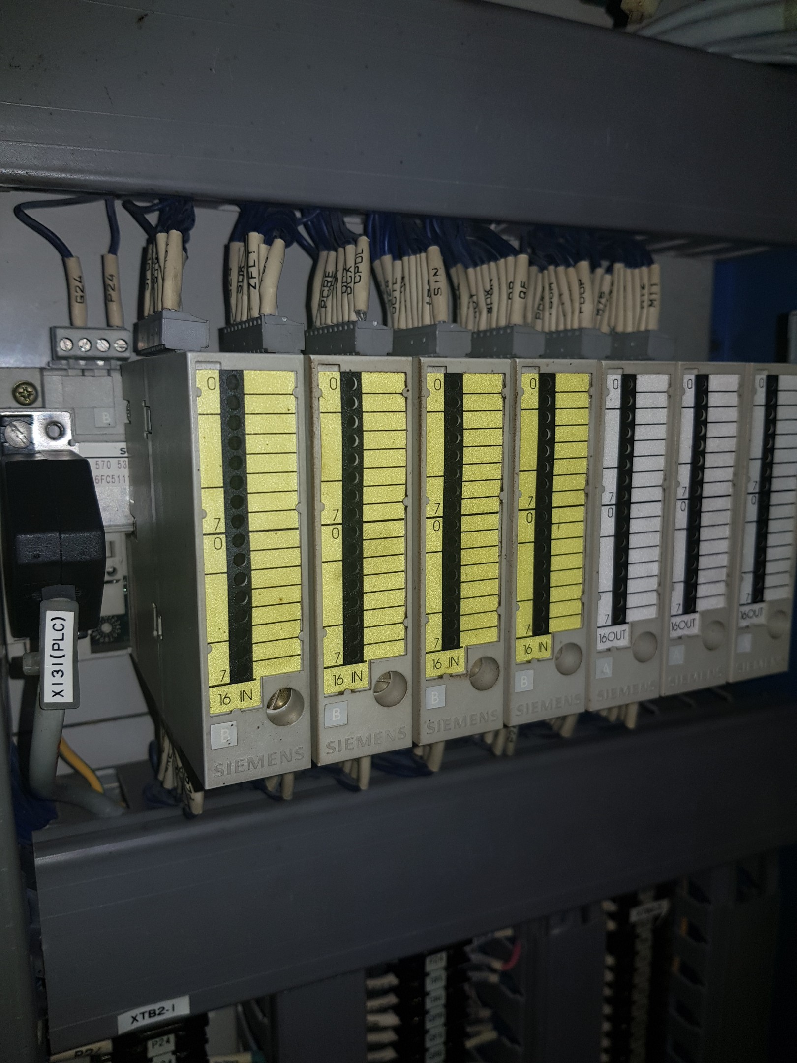

Problem rozwiązany wypiąłem i wpiąłem ponownie kostki wejściowe do tych modułów i alarm się już nie wyświetla. Dzięki za podpowiedzi. Pozdrawiam
Robert_K
Posty: 1416
Lokalizacja: Podkarpacie
Re: Tokarka Hyundai Hit 18s sinumerik 840C problem
Post napisał: Robert_K » 14 lip 2020, 17:50
Jeśli to była przyczyna to warto byłoby te kostki zapuścić kontaktem, takim środkiem jak w linku poniżej:
https://sklep.semicon.com.pl/shop2/kont ... p598,c1460
Bo za jakiś czas może Ci wyrzucać alarmy od innych rzeczy.
Pozdrawiam.
