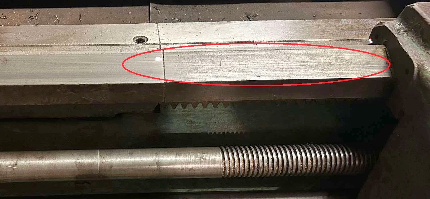

Post napisał: rc36 » 03 gru 2024, 14:34
Tej tokarce już nic nie pomoże oprócz kapitalnego remontu, teraz się dokładniej przyjrzałem zdjęciu i w widać jak mocno jest zużyte łoże.
Tokarka większość swojego żywota przepracowała na zdjętym mostku i stąd ten uskok przy toczeniu.

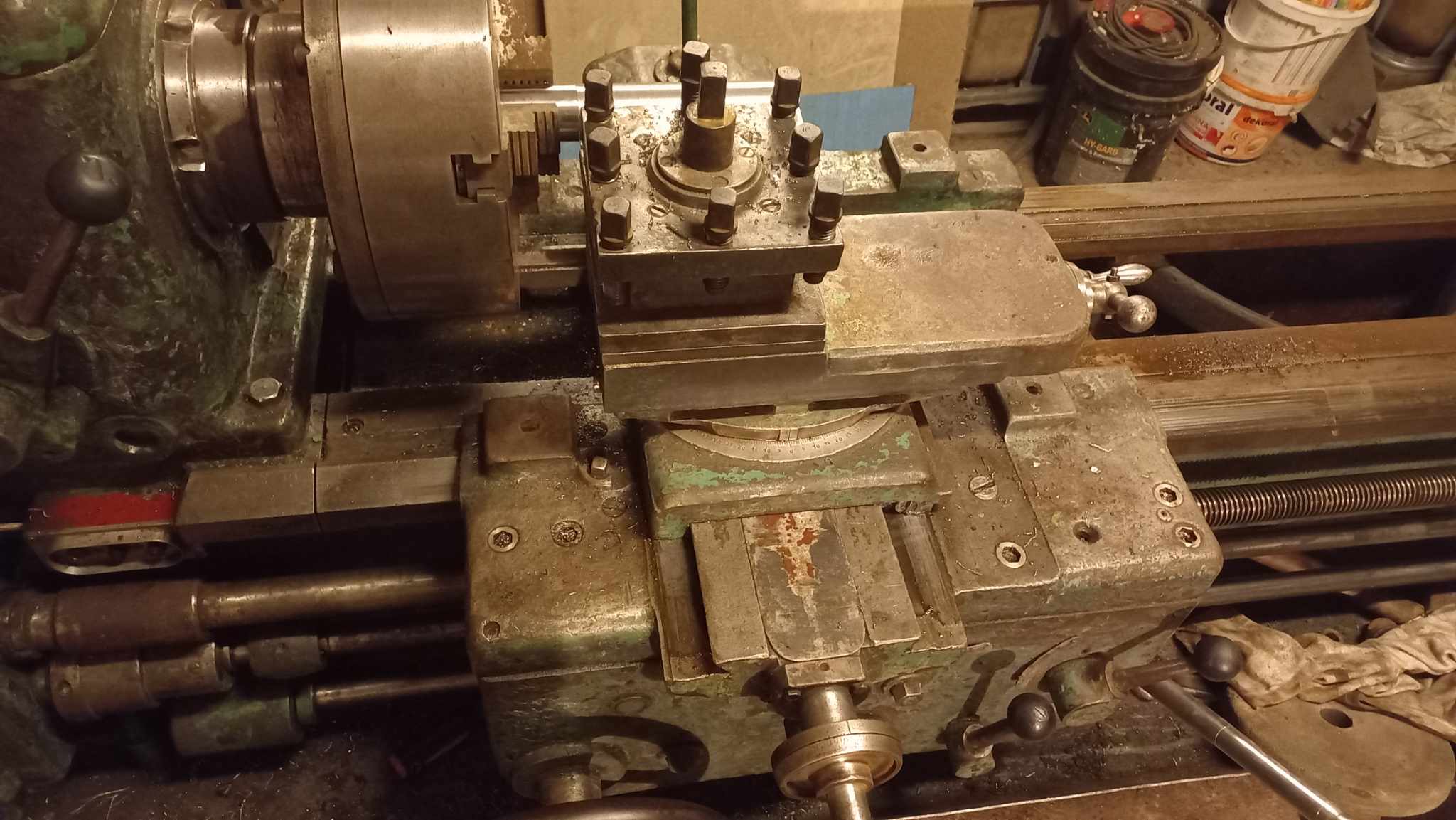

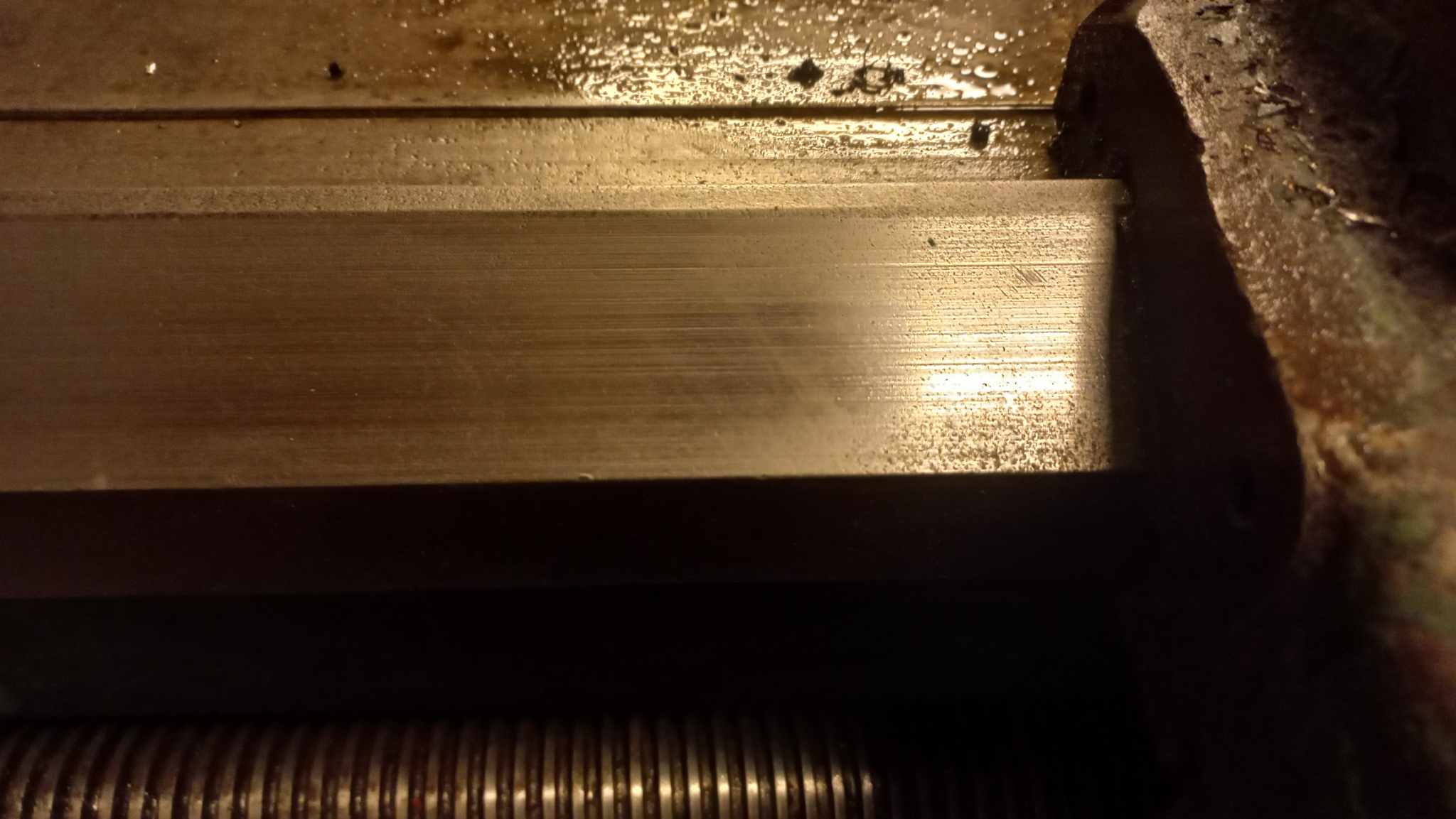

#27
Post napisał: PROCHU » 03 gru 2024, 23:13
od tego miejsca suportu na lozu zaczyna viagnsc stozek czyli w zasadzie połowa suportu jest na lozu wyciagnym a połowa na głównym.
Dodane 1 minuta 14 sekundy:
Tak wygląda lose jak je wyczyszcze w tym miejscu

Post napisał: Grzegorz53 » 04 gru 2024, 00:33
Przy krótkim przedmiocie ten stożek może nie być istotny, jeśli będzie istotny, to możesz na czujnik ustawić sanki narzędziowe i końcowe przejście zrobić na posuwie ręcznym sanek, przedmiot Ci wyjdzie na 0. Przy długim wałku z podparciem koniem, ustaw dokładnie oś konia z osią wrzeciona i tocz nie korzystając z tej części zużytego łoża przy uchwycie, wałek musi być dłuższy o jakieś 20 cm, które potem odetniesz. Rozejrzyj się za podtrzymką stałą i wtedy możesz toczyć w kłach z prawej strony a następnie odwracasz wałek i toczysz pozostałą część, z prawej strony łoże masz nie wyjechane.
