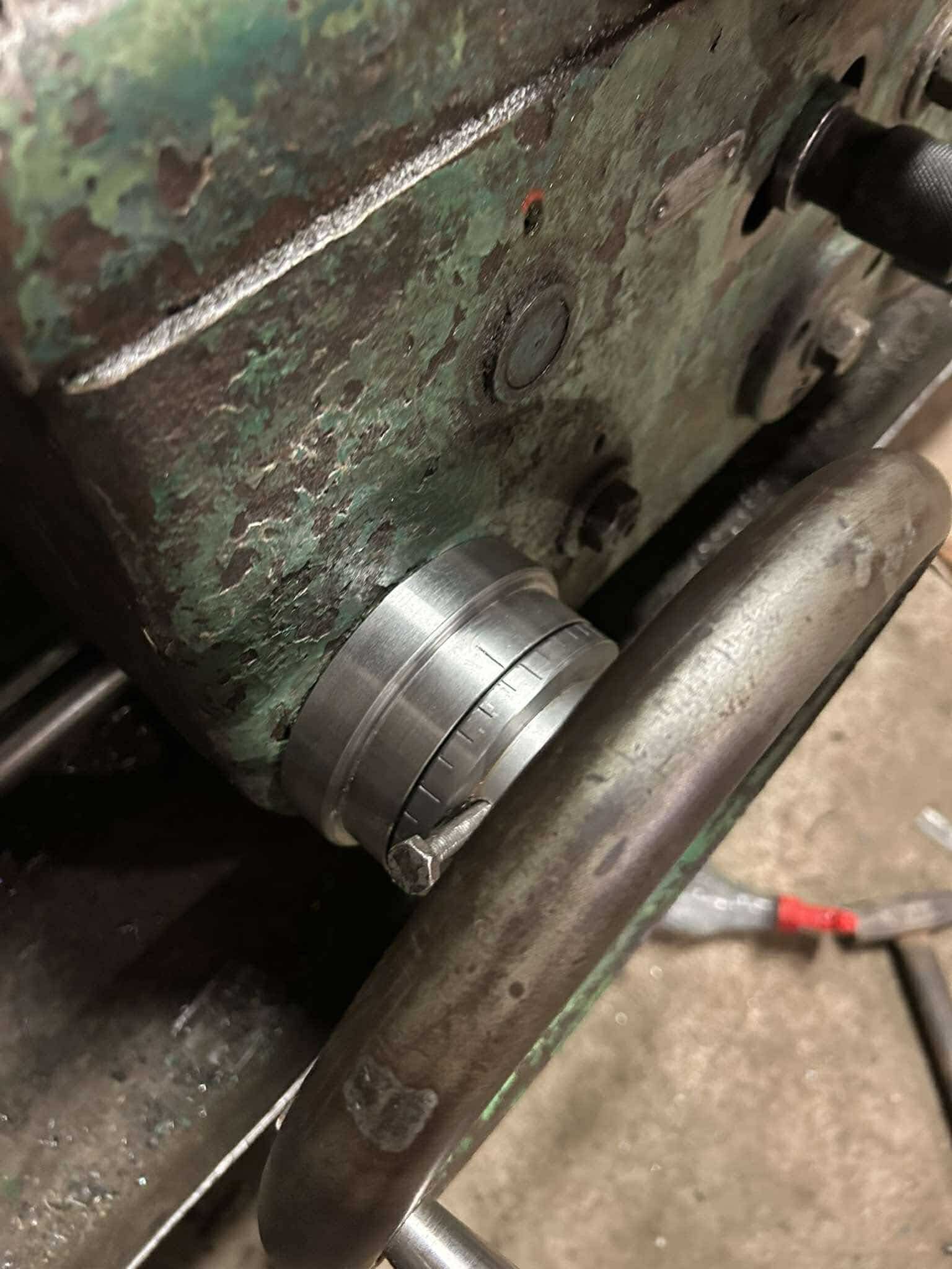

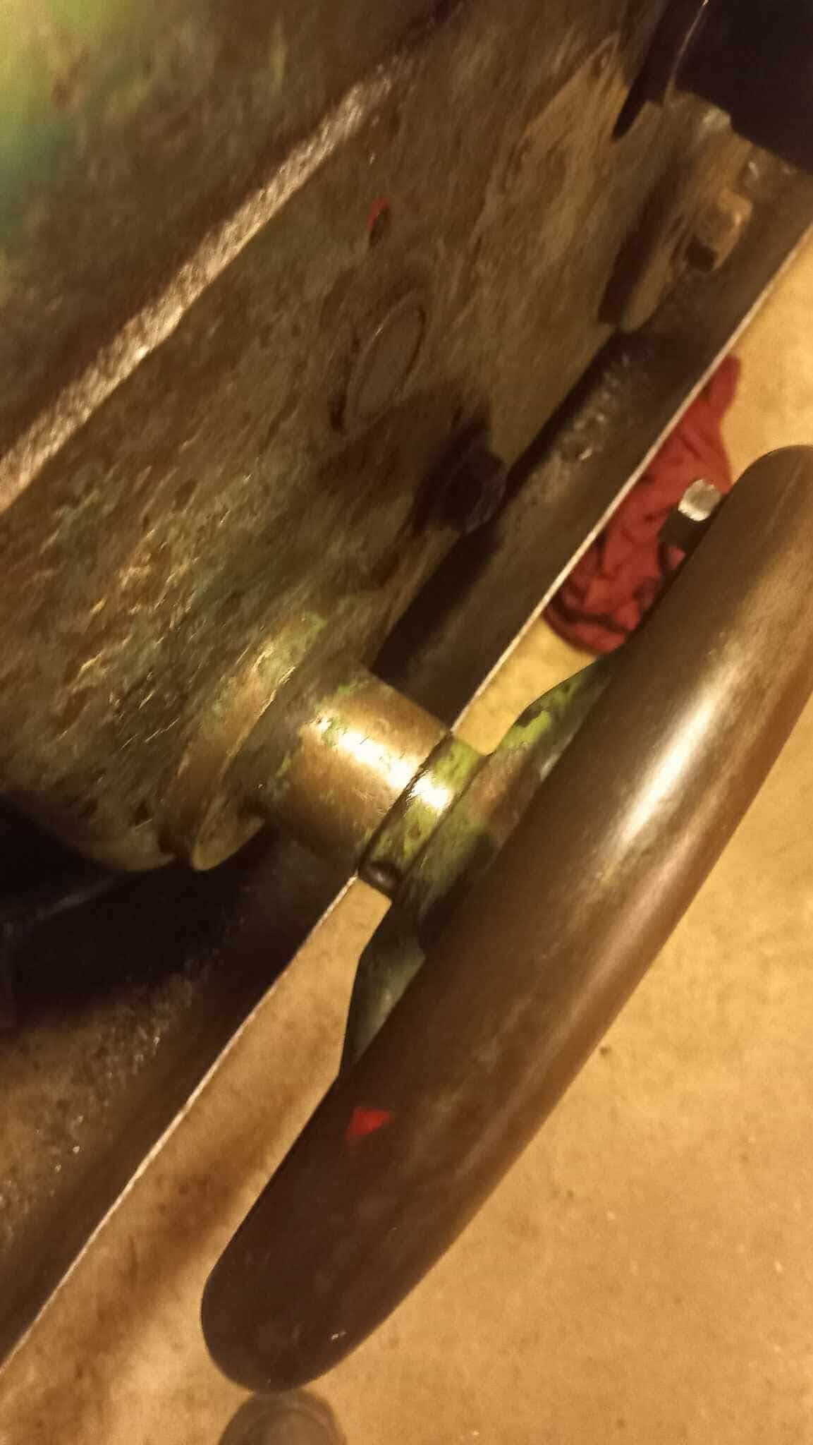

Post napisał: PROCHU » 17 gru 2024, 21:28
Tu jeszcze takie małe usprawnienie ,jak pewnie wicie stare tokarki nie miały skali wzdłużnej ja zrobiłem coś takiego - bez podzielnicy od ręki na tokarce. Podziałka jest co 1mm Obrazek - tak było
Dodane 1 minuta 21 sekundy:
Tak jest

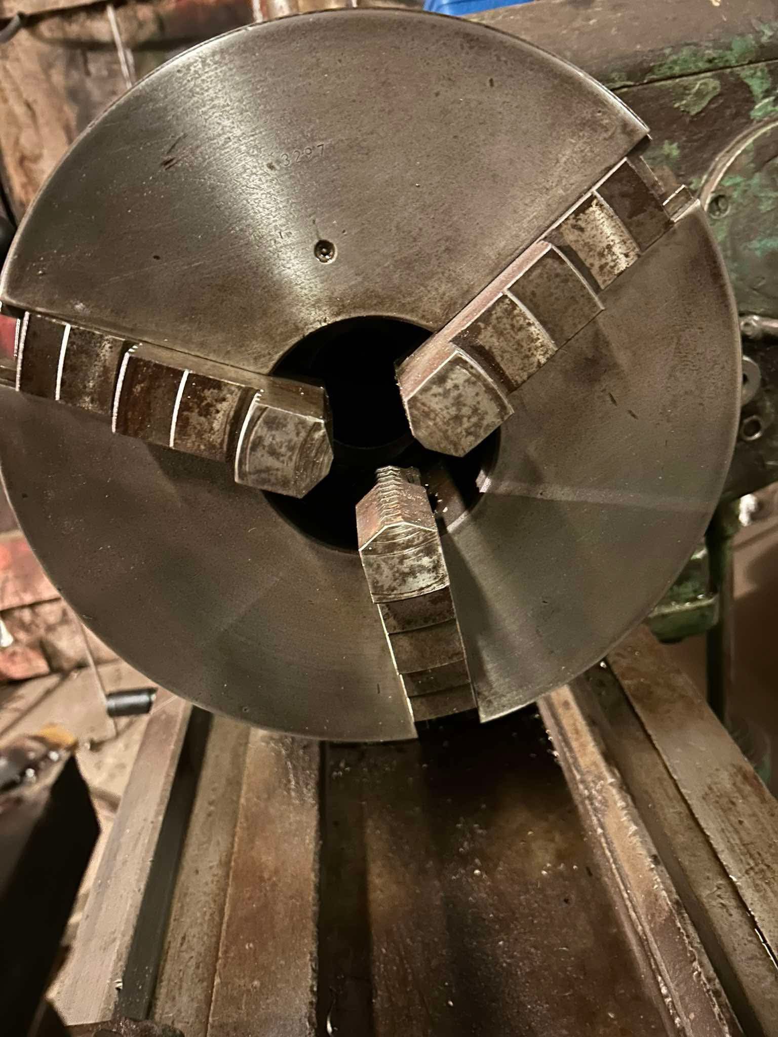

Post napisał: PROCHU » 12 sty 2025, 18:40
Witam , pomógł by ktoś z identyfikacją uchwytu? Jedyne symbole to te na zdjęciu . Uchwyt 315 Obrazek

Post napisał: WZÓR » 12 sty 2025, 19:05
PROCHU pisze: ↑
12 sty 2025, 18:40
Po tak skąpej fotce to i Sherlock Holmes nie dałby rady .

Post napisał: forestgril » 12 sty 2025, 20:21
Fajna podziałka, a jak Kolega zrobił kreski? :)

Post napisał: PROCHU » 13 sty 2025, 19:20
Tu zdjęcie całego uchwytu , ale żadnych symboli i oznaczeń więcej nie ma chyba że od strony zabierała by coś bylo?Obrazek
Dodane 2 minuty 59 sekundy:
Naostrzyłem hss na takie cienkie ostrze i od styku z materiałem dodałem chyba 0.2mm. Skala jest co 1mm , moja tokarka ma duży rozstaw na ząbkach na listwie dlatego tak daleko jedna kreska od drugiej
Dodane 1 minuta 23 sekundy:
forestgril pisze: ↑
12 sty 2025, 20:21
Naostrzyłem hss na cienkie ostrze i od styku dodawałem 0.2mm. Skala jest co 1mm ale moja tokarka ma daleki rozstaw zębów dlatego tak daleko jedna kreska od drugiej
Dodane 1 minuta :
I wybiłem numeratorem oczywiście numery
