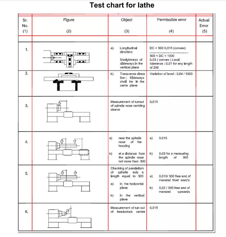

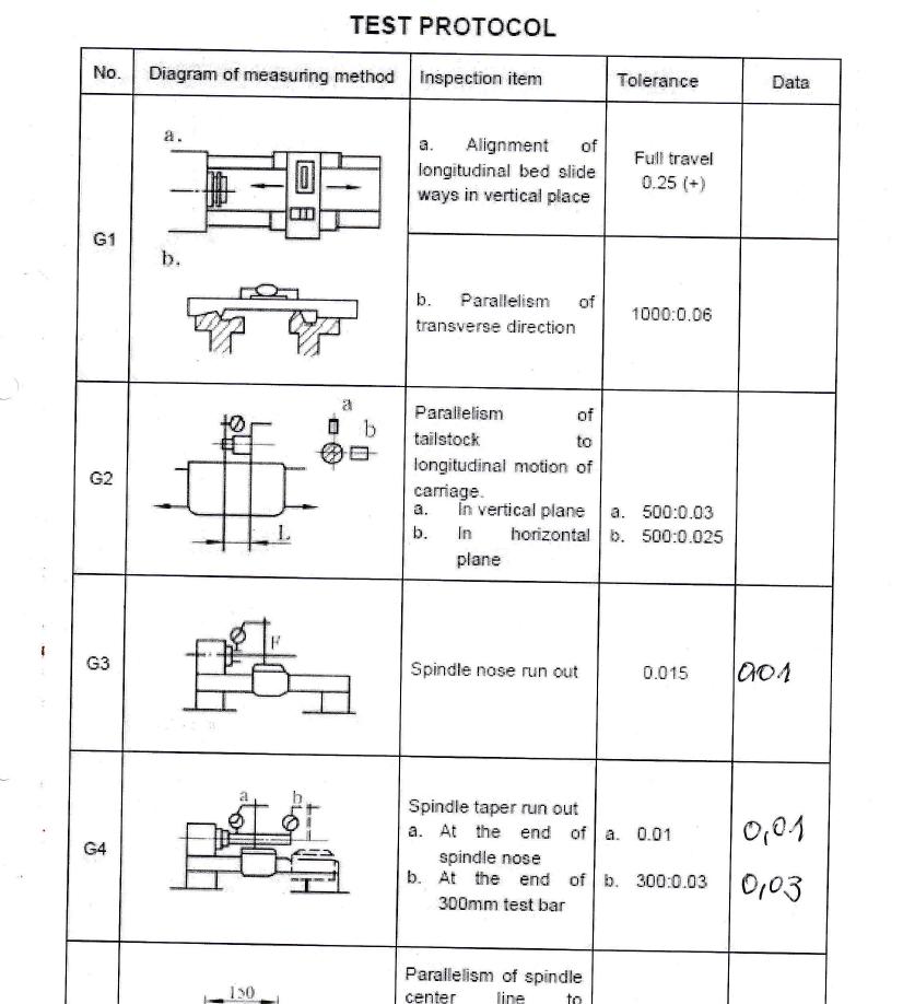

PROCHU pisze:W zasadzie to myślałem że posadzka jest równa a dzisiaj jak zmierzyłem to wsumie poczatek łoża a koniec to 2cm różnicy na wysokości poziomicą. Więc myślę że to główna przyczyna tego stozka.
Nie chodzi o to czy łoże leży ukośnie na posadzce, bo może akuratnie być proste(nieskręcone) ale ukośnie posadowione, tylko czy nie jest skręcone w którejkolwiek płaszczyźnie.
Test trzeba wykonać poziomnicą maszynową o dokładności minimum 0,05mm/m, a najlepiej 0,02mm/m, według procedury
G1(a. i b.) z karty inspekcyjnej Twojej tokarki (z DTR jeśli taką ma, jeśli nie, to typowe wartości dopuszczalnych odchyłek poniżej),
Obrazek Obrazek
film pokazuje co i jak mierzyć, opis w linku.
(https://pinachocnc.com/en/general-en/co ... -leveling/)
(można to oczywiście robić jedną poziomnicą, przekładając jej położenie w skrajnych punktach łoża podczas ustawiania)
Dopiero będąc pewnym właściwego posadowienia łoza które nie będzie fałszować odczytów, można dokonywać innych pomiarów i ustawień.

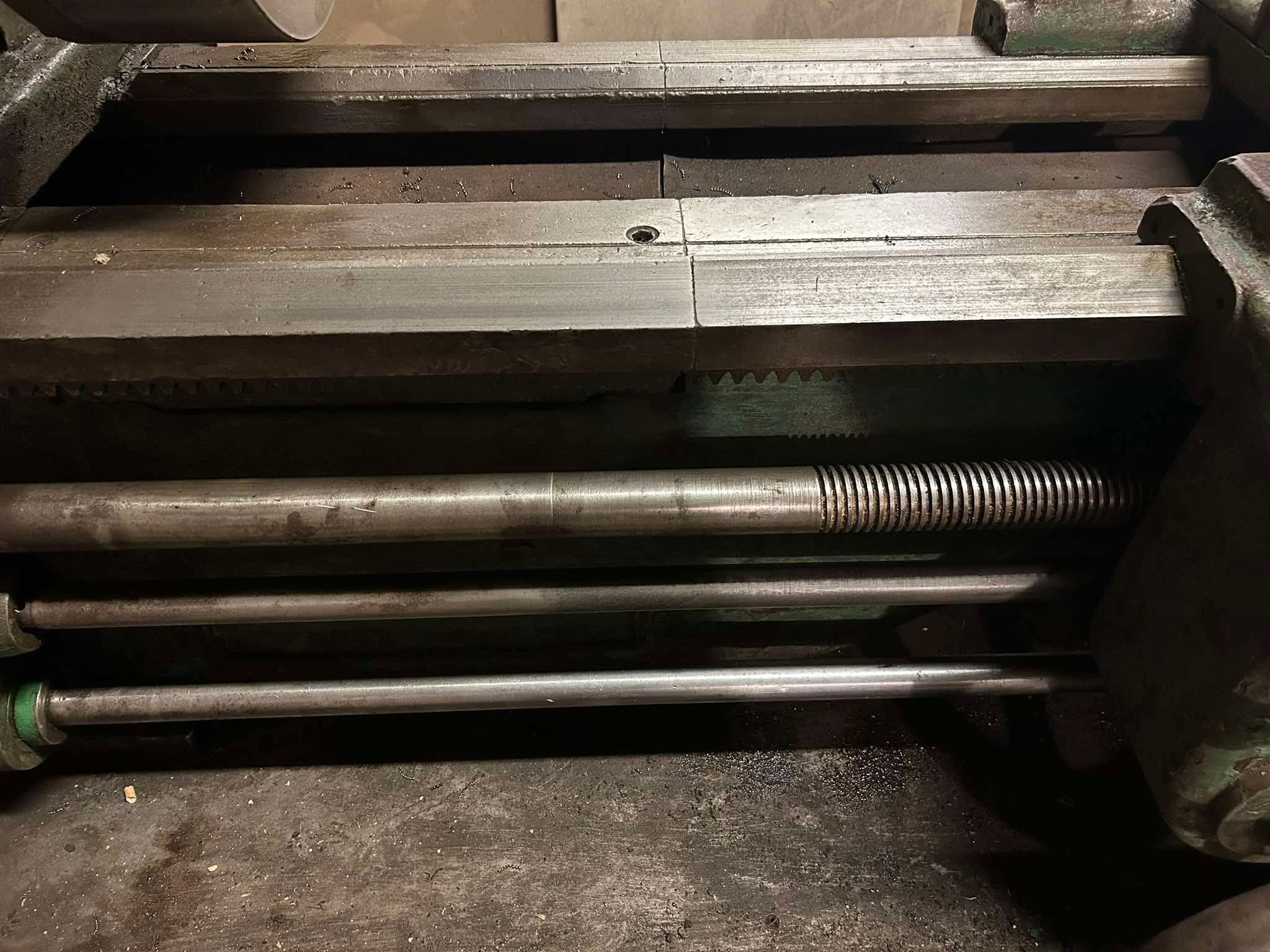

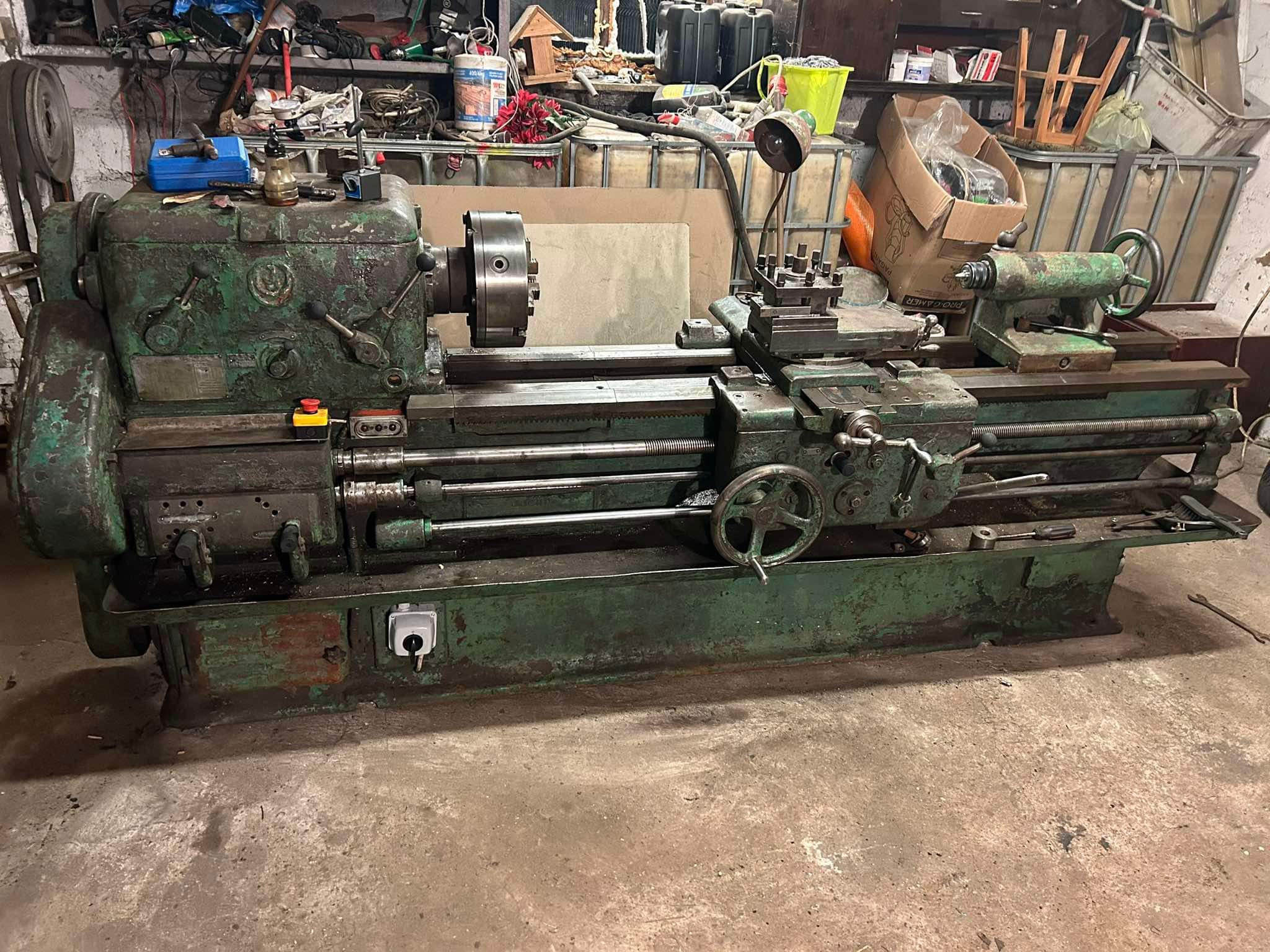

Witam , tokarkę mam wypoziomowaną stozek zszedł do 0.30 mm na wałku fi 40 l 200 ale stożek zaczyna się dopiero około 30mm od uchwytu. Więc w zasadzie stożek zależy od długości wałka? I co teraz regulacja wrzeciennika? Ktoś pomoże?
Dodane 8 minuty 28 sekundy:
Tu foto tokarki

Wyrobione łoże, tylko szlif może pomóc.

A kasowanie luzów suportu coś. Pomoże ale ten wrzeciennik? Luzu na wrzecionie jest ok 2,3 setki.
A jeżeli jest wyrobione loże to jakiś pomysł jak z niego wyjść jak najmniejszym kosztem i praca? Nie musi być co do 0,01 ale jak by było na 0,1 na l200 to by było dobrze. Ja za tokarkę zapłaciłem 2200 z nowym uchwytem i wszystkim sprawnym więc szlifowanienloza kosztowało by mnie pewnie coś koło połowy ceny której zapłaciłem
Dodane 2 minuty 3 sekundy:
Tu łoże jest one wyciągane może też jakoś wpłynąć?
