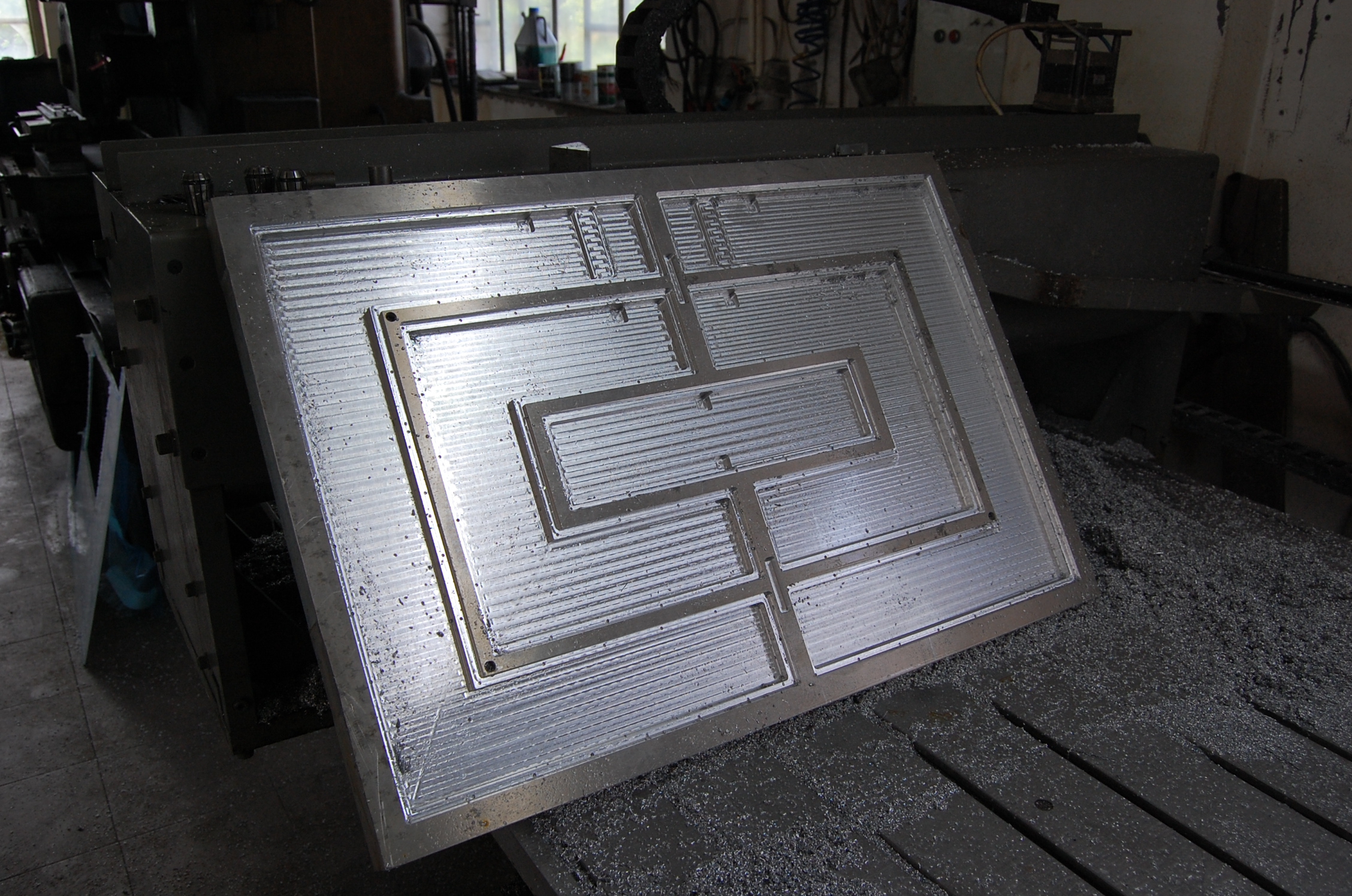

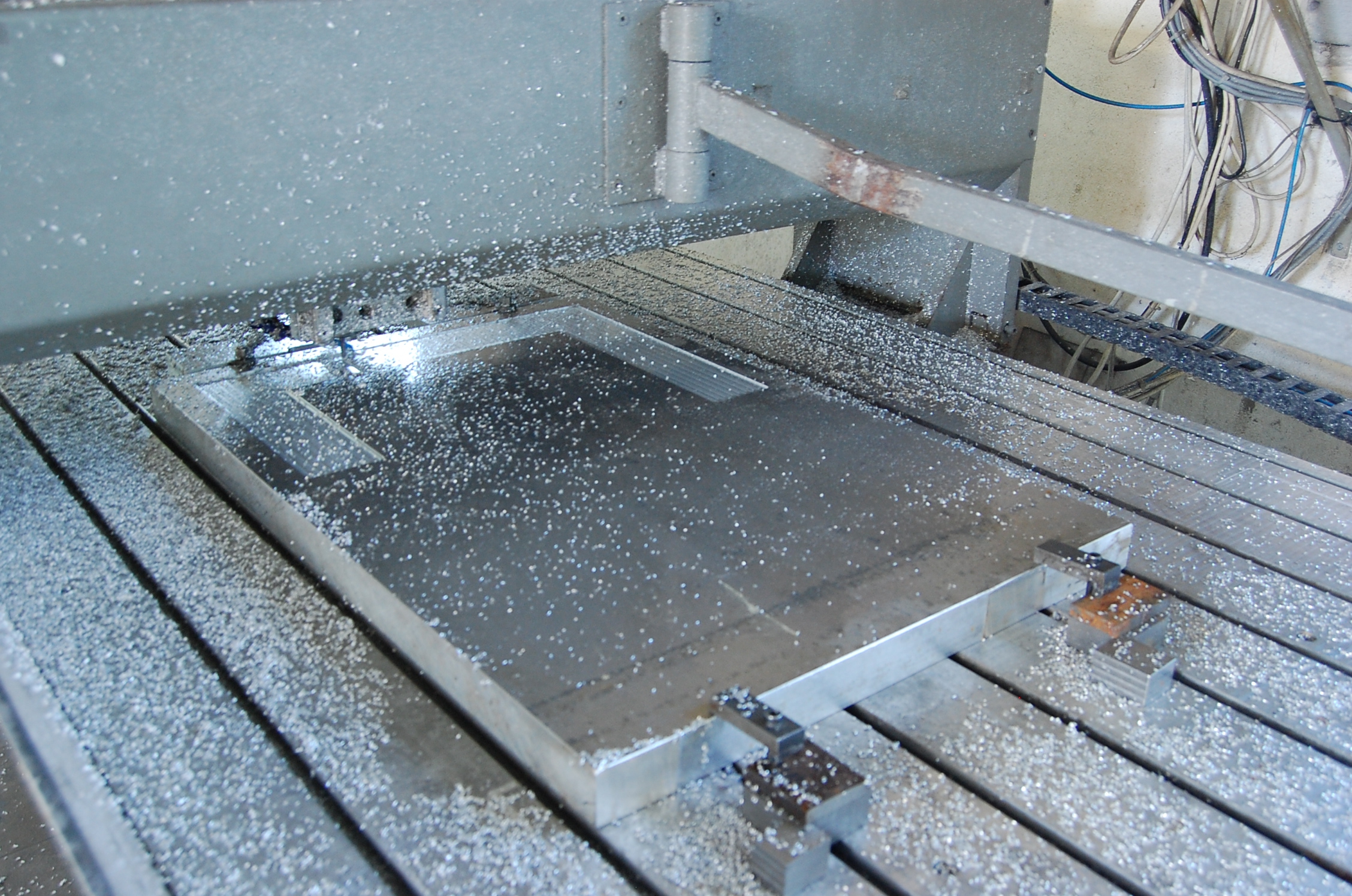

Naszło mnie dzisiaj na zrobienie stołu podciśnieniowego do ploterka. Format 750x500 z fortalu =40. Czy macie jakieś wytyczne odnośnie średnicy i rozstawu dziurek ?

Mogę sie mylić ale na moje to chyba zależy od pompy? otwory chyba nie maja większego znaczenia, no bo powietrze i tak ucieknie. Przewidujesz robić sekcje ?

Tak, będzie pięć sekcji w różnych konfiguracjach.
Mimo braku praktycznych podpowiedzi dłubię dalej :)

Chyba zrobię otwory 3 - stopniowe : wiercenie fi 4 na 20 głęboko, fi 2 na wylot (ok 25) i frezem fi 6 z 10 mm pod kołki

Dół zrobiony, górę to już ploterek zrobi sobie sam.
