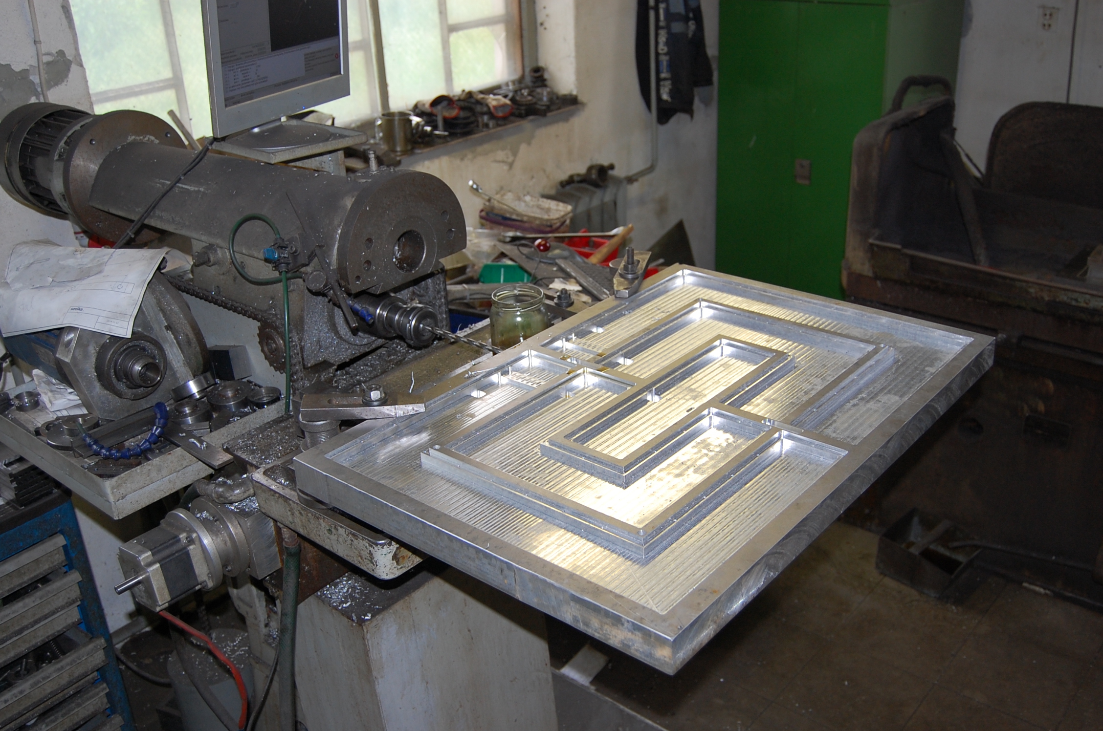

Post napisał: kamar » 08 cze 2015, 07:28
Trochę ruszyło :)

Post napisał: ci3jk4 » 08 cze 2015, 08:45
Jakoś dziwnie [nie mówię że źle ale nieco inaczej niż większość] te sekcje porobiłeś.
Jak masz zamiar podłączyć zawory żeby na przykład odciąć tylko dwie/trzy środkowe sekcje?
Jakieś rurki tam będziesz wprowadzał i wyciągał na bok który teraz rozwiercasz?
Na zdjęciu wydaje się że kanał który idzie do środkowej sekcji przechodzi też przez 2 zewnętrzne i jest otwarty = po otwarciu próżnia w co najmniej 3 sekjach

Post napisał: kamar » 08 cze 2015, 09:48
Nie jest otwarty, dochodzi tylko do środkowej, malej sekcji. Ta będzie zawsze pod próżnią, pozostałe wedle życzenia. A jak się sprawdzi, to się zobaczy :)

Post napisał: ci3jk4 » 08 cze 2015, 12:55
Aha, no teraz jak to powiedziałeś to widzę, że faktycznie gródź pod którą idzie kanał daje taki odblask że wydaje się to kanał, a to bok owej grodzi :)
Czekam na newsy jak Ci to będzie działać bo mało kompletnych informacji na forum o stołach a ten wygląda na godny uwagi :)

Post napisał: kamar » 13 cze 2015, 06:07
Owiercanie stołu.

Post napisał: ma555rek » 13 cze 2015, 09:39
Nie to abym się czepiał, zwyczajnie może coś się dowiem...
Po co są wykopane takie doły zamiast sieci kanałków łączących otwory od dołu blatu?
Przecież podciśnienie to nie przepływ - gdy detal zamknie otwory blatu to będzie trzymać niezależnie od tego ile wiórów zostało wykopanych pod tymi otworkami.
Pomijam możliwość zapadania się blatu nad tymi wybraniami - pewnie będzie tyle materiału że się nie zapadnie. No ale jednak.
Więc dlaczego tak głęboko?

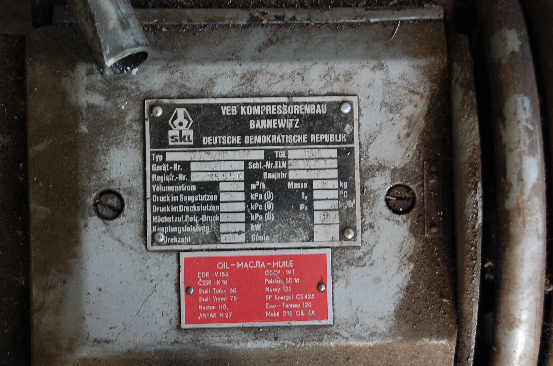

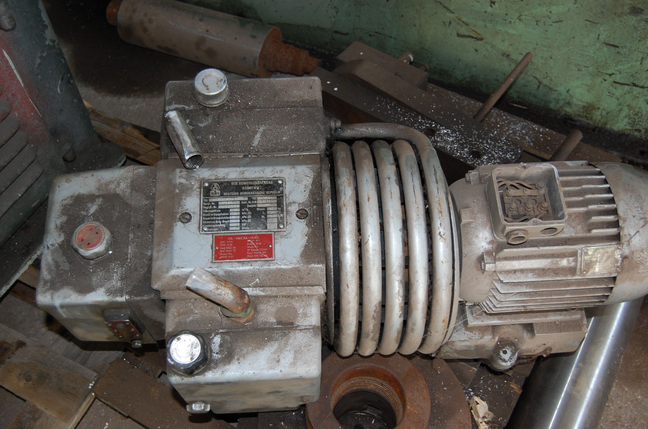

Post napisał: kamar » 13 cze 2015, 09:51
ma555rek pisze: Więc dlaczego tak głęboko?
Może po to żeby był lżejszy ? Jak 25mm się zapadnie między żebrami to odszczekam :)
Tak przy okazji - znalazłem w rupieciach takie cóś :
Obrazek Obrazek
Dałoby to radę wyssać ze stołu 1m x 2m ?

Post napisał: ma555rek » 13 cze 2015, 09:54
kamar pisze: Może po to żeby był lżejszy ?
lżejszy byłby z tańszej blachy więc to raczej nie przekonuje. Chyba że stała pod ścianą.
