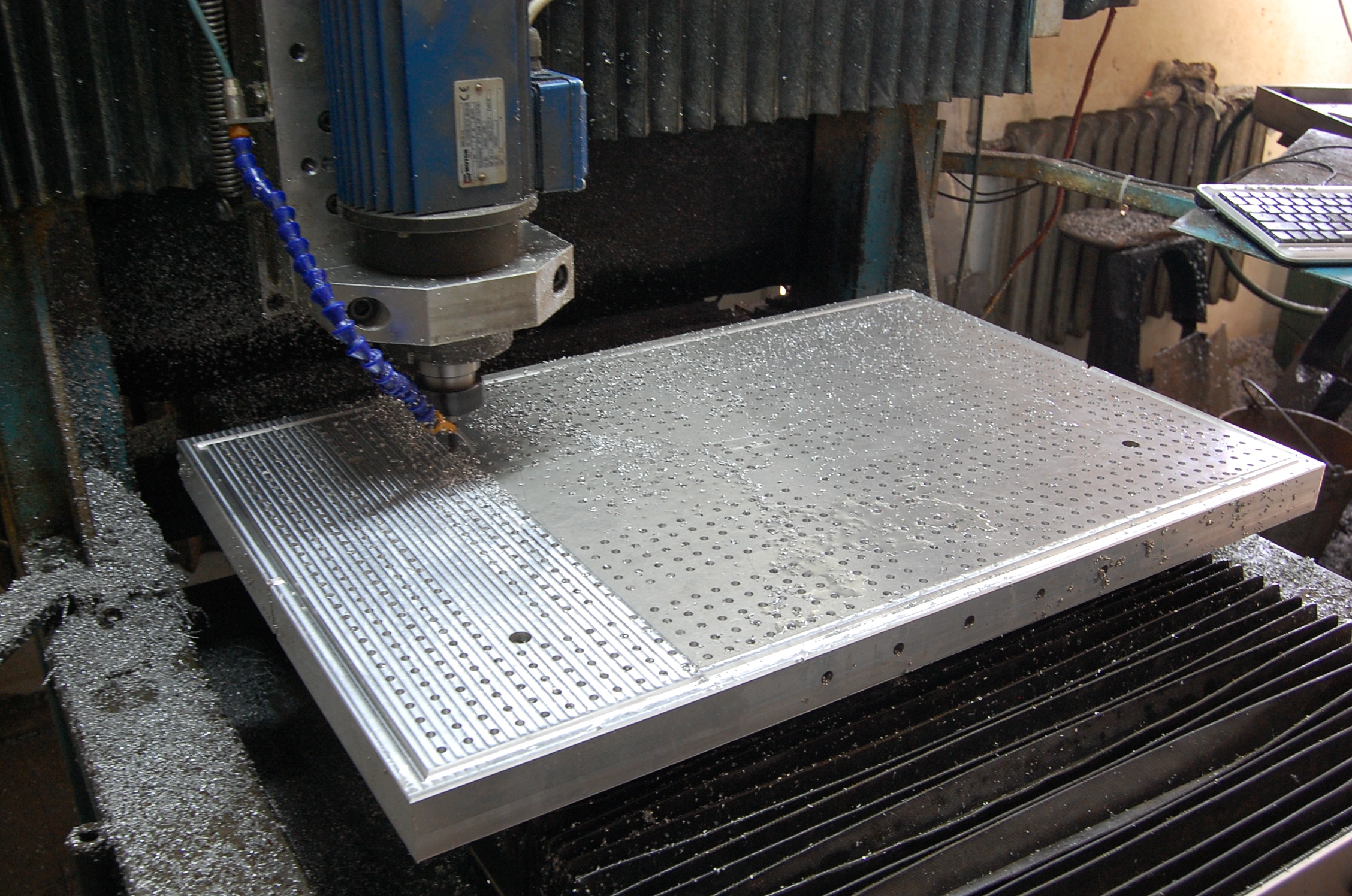

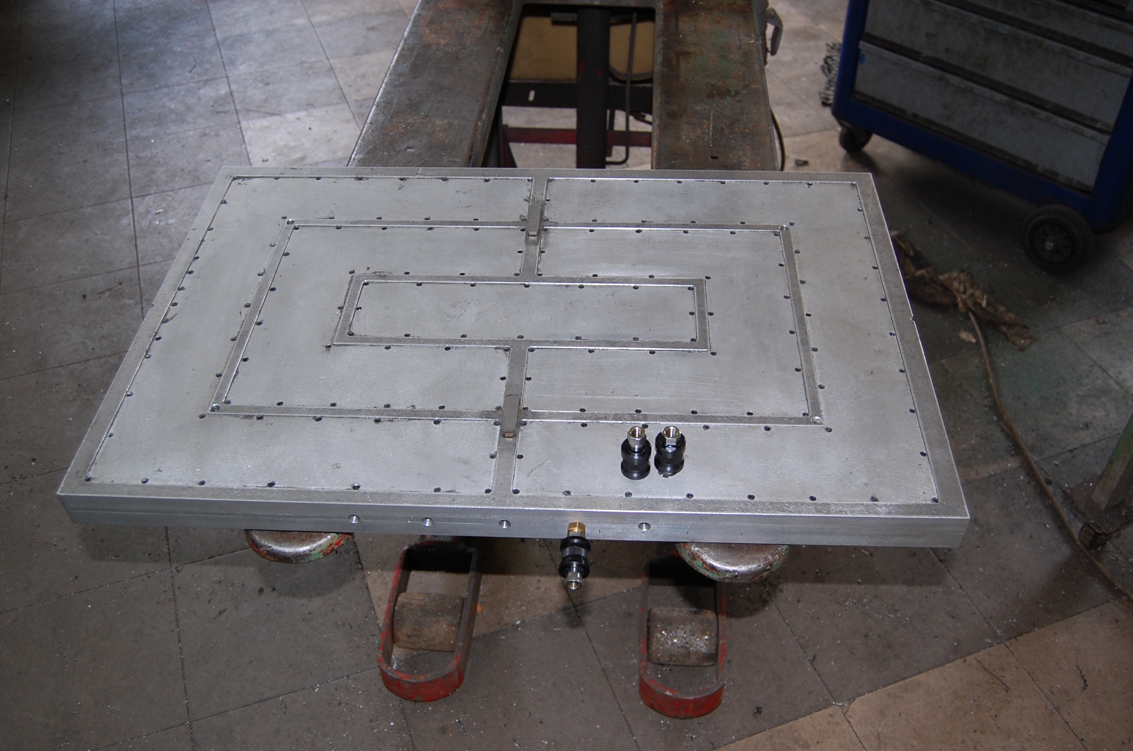

Jest sens, taki sam, jak instalowanie zbiornika wyrównującego pomiędzy pompą, a stolikiem. A co ma trzymać ten stół?Bo do tworzyw się nada pompa ;P

Nie ma sensu, żadnego,
Zbiornik na zasilaniu to nie ten rząd pojemności co te japy,
Dodatkowo trzeba je zamknąć a tam chyba przygotowane są zamki do wpuszczenia pokrywek - czyli następna bzdurna praca typu wybrałem dużo i teraz włożę niewiele mniej.
Chyba że zamknięte będzie jednym kawałkiem - wtedy brak uszczelek pomiędzy japami
No ale co poprawiać bogatego.

Najczęściej poliwęglan 5mm i cienkie blachy alu. To jeszcze mi powiedź czy są takie włączniki ciśnieniowe na próżnię ?

kamar pisze:czy są takie włączniki ciśnieniowe na próżnię ?
Są np typu manometr ze stykami lub elektroniczne SMC ZSE30 lub Keyence AP-C30WP tylko mają trochę małą obciążalność styków, trzeba by wrzucić przekaźniczek. Jakby była potrzeba samej regulacji to jak przy wiaterze są regulatory ale wtedy pompa hula cały czas, tylko regulujemy siłę trzymania.

Dzięki, coś trzeba wymodzić aby nie parkotało non-stop.

jak by całość powiercić z takim rastrem to by wyszło dziurek tyle jak był rok bitwy pod Grunwaldem - to specjalnie ?
czy może jakaś " ukryta opcja " ? :shock:

pukury pisze: czy może jakaś " ukryta opcja " ? :shock:
Ta, ukryty przepis na bimber :)

Post napisał: kamar » 22 cze 2015, 13:44
Powoli do przodu.
