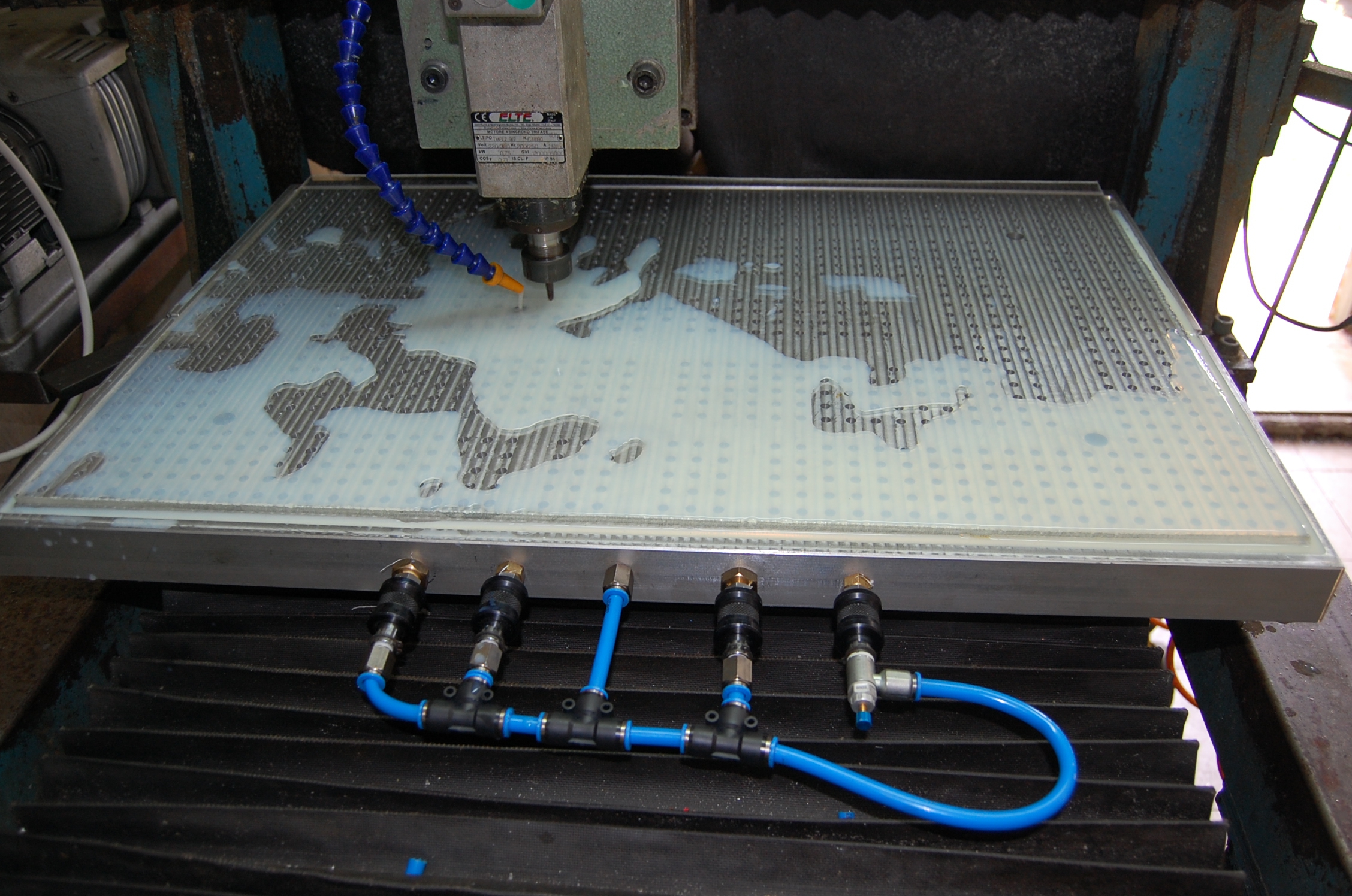

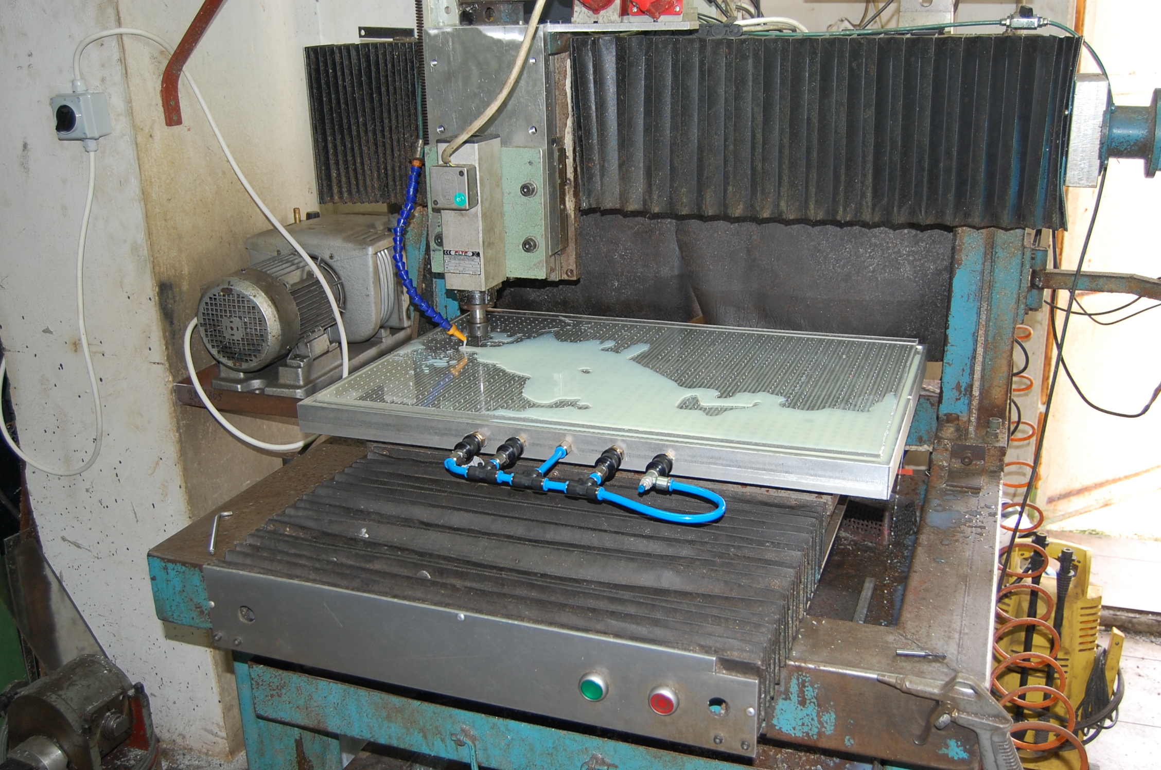

Wreszcie była okazja sprawdzić mały stolik. Do tego, do czego był tworzony jest idealny.

Post napisał: syntetyczny » 18 wrz 2015, 16:54
bueno. Pytanie, jak te tłuste chłodziwo usuniesz z plexy?

Post napisał: kamar » 18 wrz 2015, 17:14
Dykta :) I to nie jest najgorsze do usunięcia z niej. Grawer jest malowany dobrym markerem i jego usunąć to jest wyzwanie.

Post napisał: syntetyczny » 18 wrz 2015, 20:17
jak to malowany?Przecież frezarkę i frezik widzę. Krawędź przy takim frezowaniu pewnie przeźroczysta?

Post napisał: kamar » 18 wrz 2015, 20:30
Malowane po grawerowaniu coby się nie wycierało. Linie szer. 0.2-0.3 mm. To są szablony, przymiary do kontroli wyrobu.

Post napisał: bartuss1 » 18 wrz 2015, 21:05
no fajny fajny, cos jak komorowy poduszkowiec ? z kulkami na sprezynce czy bez ?
w sensie ze prowadzac obróbkę trzeba zaslonic caly stół cy nie trza ?
no chiba zeby na tych 5 sekcjach zawory zrobic ... i pompka becker 5,5 kw za jedyne 25 tys, no chyba że to "żółte" za ploterem robi za pompe, albo to lopatkowe s silniczkiem po lewej za ploterkiem

Post napisał: kamar » 18 wrz 2015, 21:10
bartuss1 pisze: no chiba zeby na tych 5 sekcjach zawory zrobic ...
A to czarne przesuwane to co jest ? :)

Post napisał: bartuss1 » 18 wrz 2015, 21:12
to czarne to wygląda jak osłona mieszkowa ? czy jeszcze jest coś czarne czego nie dojrzalem , bo jesli mowa o zaworach to ja tam jakies trójniki widze, ze rozłączając jeden trzeba jakos zaslepić przewód? no chyba ze wciskając niebieski krążek i wyciagając przewod aytomatycznie trojnik zatyka wylot ? e, coś pan panie sciemniasz

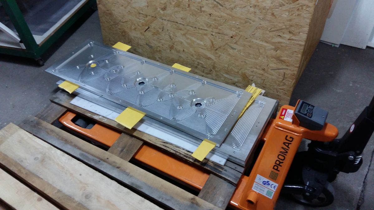

Post napisał: gaspar » 18 wrz 2015, 21:56
Gratuluję! Fajna robota. Ale jak zapowiedzieliśmy tak gonimy Ciebie :)
Marek zaprojektował takiego "wariata", a teraz właśnie się dziergają kolejne części stołu.

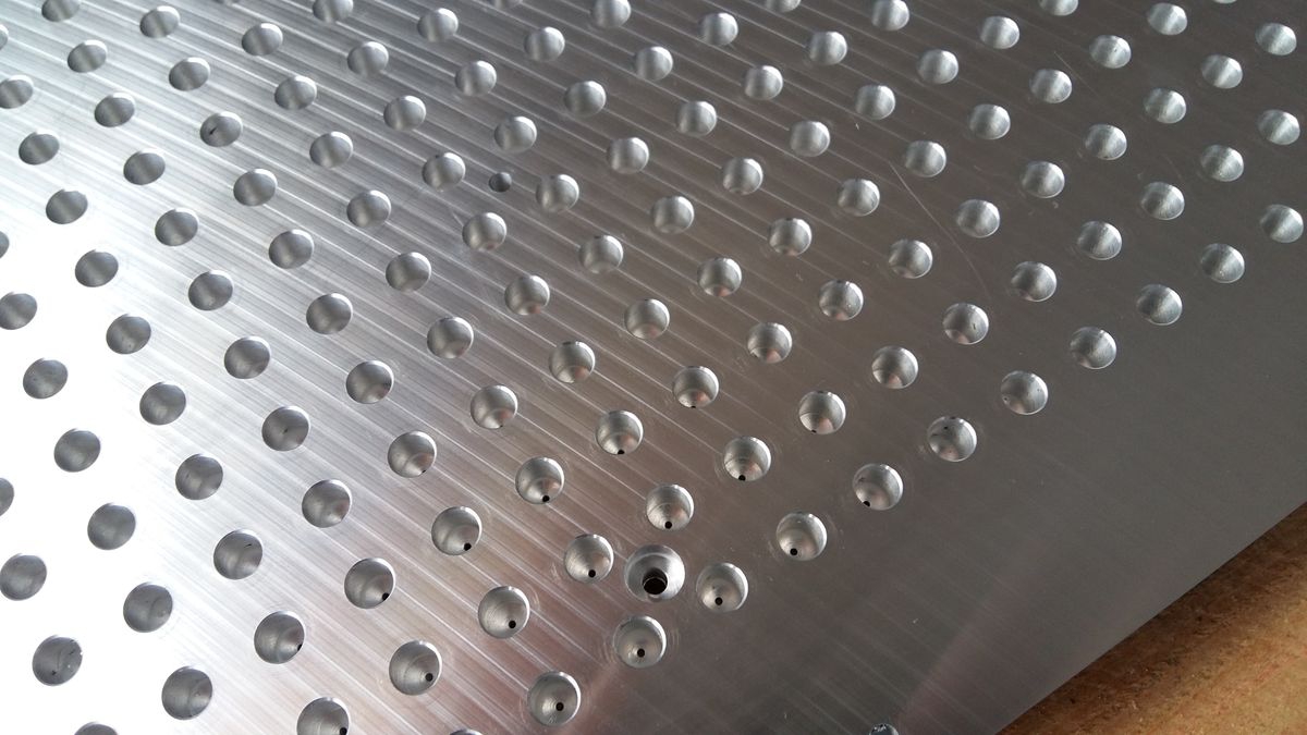

Post napisał: bartuss1 » 18 wrz 2015, 22:13
gaspar przynaj sie ... kulki w dziurki czy sekcje do zaslepienia w calosci ?
