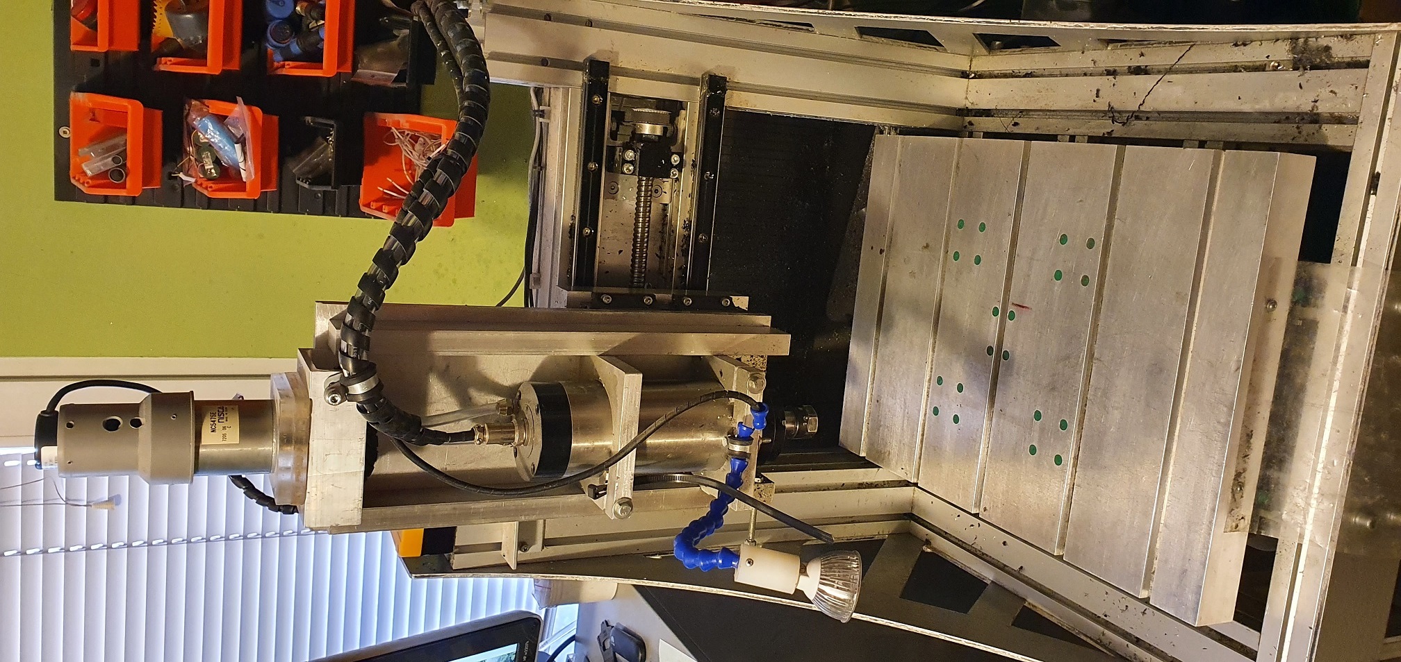

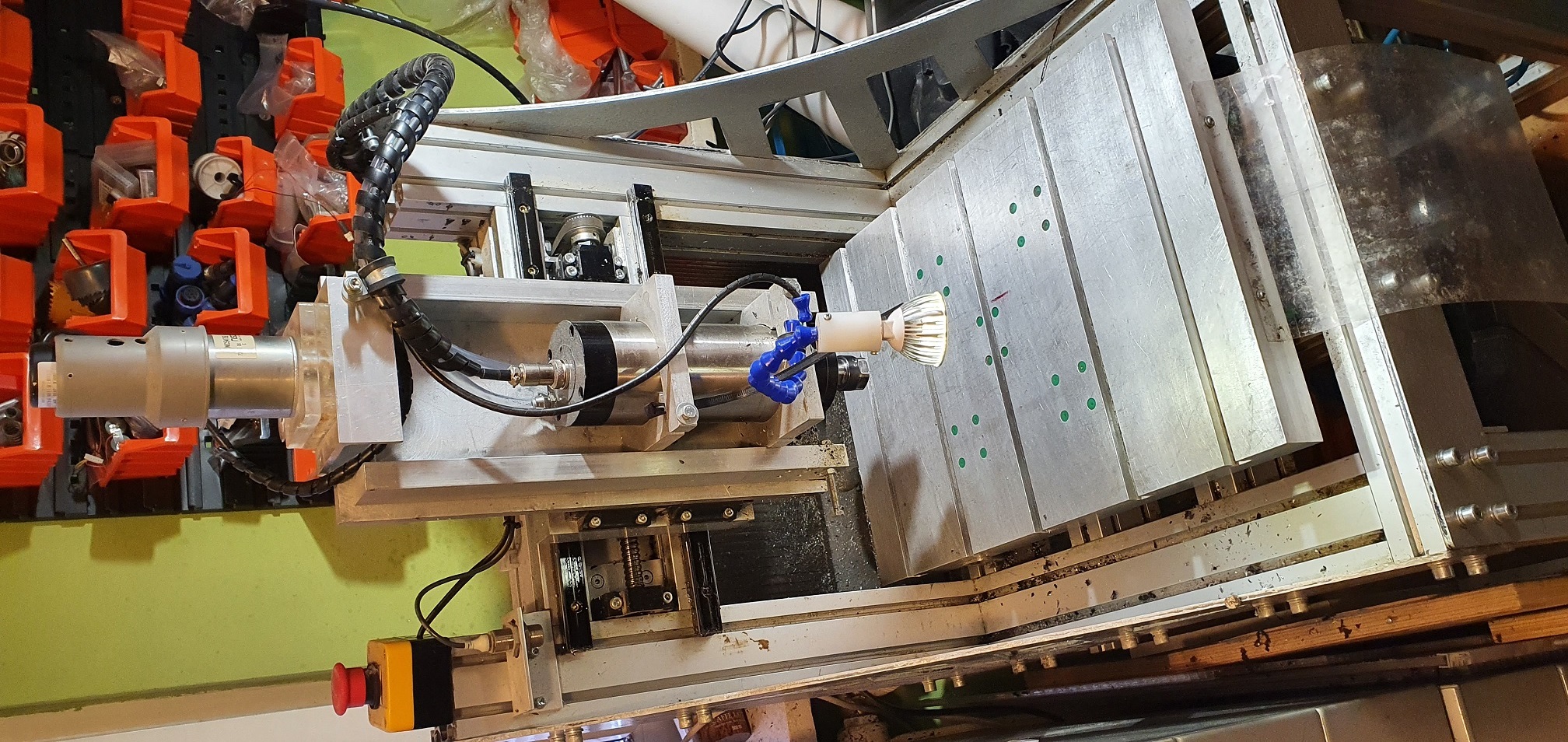

Frezarka i tokarka na forum oczywiście byłyoprawcafotografii pisze: ↑14 sie 2020, 17:46No to chyba się nie wykręcisz z pokazania przykładowego serwa wraz z oprogramowaniem![]()
Tutaj tokarka LINK.
Aktualnie ma dołoży silnik 3F i falownik.
Wątek o frezarce LINK nie był aktualizowany do końca, a dodatkowo ostatnie fotki wygasły. Tutaj aktualne fotki i stary filmik.
Ostatnio tematykę cnc nieco zaniedbałem, ale do firmy kupiliśmy nowiuśkiego haasa i pasuję trochę wiedzę odświeżyć.
Jeszcze filmik z zabaweczki oczywiście w oparciu o servo DC zbudowane na silniku ze złomu
Serwa DC Rulez!!!

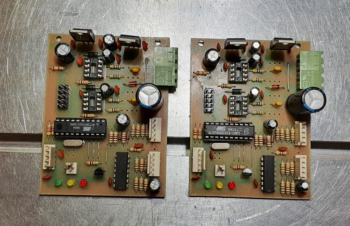

Maszynki OK, ale pokazałbyś te serwa własnej roboty, może kod?
steff.k
- Posty w temacie: 4
- Posty: 530
- Rejestracja: 07 paź 2013, 20:12
- Lokalizacja: Kraków/Kraśnik
Re: Sterownik Arduino DC servo motory niekrokowe
Tak jak pisałem wcześniej same sterowniki to Attiny 2313 z gotowym wsadem stąd Elm-chan
Złożone sterowniki też kiedyś na forum. Tutaj fota dwóch ostatnich jaki mi zostały:
Miałem potem robić wersję z mostkiem na IRFP260N przystosowaną do wyższych napiec silnika, ale temat wylądował w szufladzie.
Fajnie że działa.
Nie miałeś kłopotów z oscylacjami przy dochodzeniu do pozycji ?
Wiem, kod nie twój więc mały wpływ na to co robi, sorry nie doczytałem. ale jakieś strojenie się tego robi ?
Działa bez problemów. W sterowniku ustawia się kilka parametrów w tym parametry P, I, D. Dzięki czemu praca jest płynna i dokładna.
Pamiętam że miałem problemy z oscylacjami gdy zasilacz miał za mały zapas mocy lub enkodery znajowaly się w innym miejscu niż os silnika ew były niestabilnie zamontowane na silniku.
