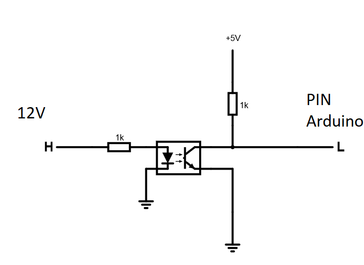

Jak się w tych shieldach GRBLowych ustawia czy imput jest PULLUP czy PULLDOWN
Chcę podpiąć do zestawu czujniki PNP NO indukcyjne na 2mm.
To muszę ustawić wejście jako zwykły INPUT
W plikach grbl znajdują się mapy pinów dla shieldów, a nie mogę znaleźć gdzie się ustawia PULLUPy
Jest w ustawieniach GRBL opcja ustawienia krańcówki jako NO albo NC?
