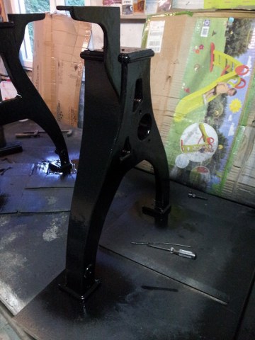

Między innymi wyczyściłem, pomalowałem podstawę tokarki i parę elementów.
Postanowiłem pomalować wszystko czarną farbą połyskową.
Najpierw dwa razy podkład i na to dwa razy farba chlorokauczukowa nobiles.
Miałem zamiar pomalować wszystko farbą hammerite na rdzę i zaoszczędzić sobie pracy z podkładem. W sklepie sprzedawca powiedział ,że jak mam wszystko wyczyszczone z rdzy to ta farba się nie nadaje(źle kryje) i lepiej pomalować podkładem a potem nawierzchniową :roll: . Nic z tego nie rozumiem.Wydaje mi się ,że to lepiej jak nie ma rdzy nawet jak farba jest na rdze.

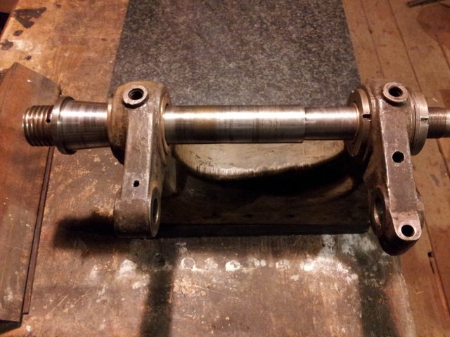

Rozebrałem też i wyczyściłem wrzeciennik tokarki.

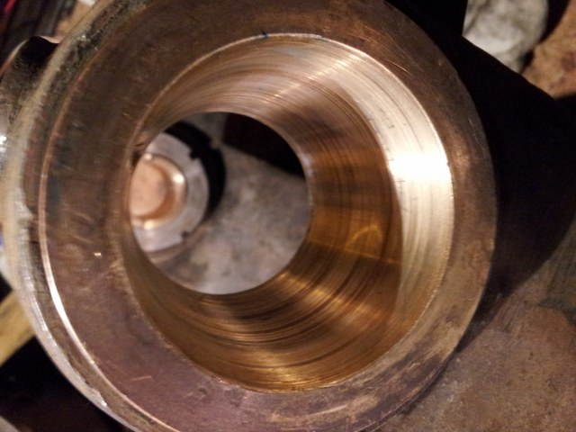

Przy okazji zrodził się kolejny problemik czyli panewki i stożek morsea .
Przed demontażem tokarki ustawiałem luzy wrzeciona i uzyskałem raczej dobre wyniki.

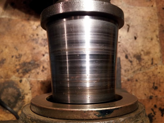

Po rozkręceniu wszystkiego ukazał się taki widok.
Zastanawiam się czy tak wygląda mocno zużyty stożek morsea czy jest to jeszcze w normie :?:.
Próbowałem odbić tuszem traserskim stożek na panewce. Pomimo ,że panewka też ma pełno drobnych rys to raczej odbiło się wszystko prawie na całym obwodzie. Oczywiście trzeba to jeszcze trochę doskrobać .
Wiem ,że stożek powinno się szlifować jak jest mocno zużyty. Nie chcę jednak generować dodatkowych kosztów. Miałem pomysł ,żeby spróbować ten stożek jakoś dotrzeć papierem ściernym :roll:. Może mało profesjonalne ,ale do zrobienie we własnym zakresie.

wiman pisze: Zastanawiam się czy tak wygląda mocno zużyty stożek morsea czy jest to jeszcze w normie :?:.
To chyba nie jest stożek Morse'a tylko powierzchnia ślizgowa wrzeciona współpracująca z panewką. Raczej nie powinno tak wyglądać bo widać ślady zatarć, ciekawe jak wygląda panewka od środka?

Przetrzyj to papierem ściernym 800 na mokro i zainteresuj się smarowaniem tej panewki, powinno być olejowe za pomocą takiej oliwiarki którą samemu można zrobić.

Panewka jest zużyta. Pocieszające jest jedynie to ,że nie jest wyrobiona w "jajo" .Przynajmniej tak mi się wydaje bo stożek odbija się na całym obwodzie panewki.
Zdjęcie panewki
Samą panewką się nie przejmuję bo jestem w stanie sobie ją wyskrobać . Tylna panewka wygląda lepiej.
rc36 pisze:Przetrzyj to papierem ściernym 800 na mokro
Tak też zrobiłem i stwierdziłem ,że powierzchnia ślizgowa wygląda całkiem przyzwoicie.
Panewki były smarowane za pomocą takich małych oliwiarek . Mam zamiar zrobić nowe większe.
Przyznam się ,że jak zaczynałem pracę na tej tokarce to nie wiedziałem ,że trzeba to tak często oliwić. Kiedyś wrzeciono prawie się zatrzymało i wtedy się zorientowałem jak to jest ważne.
Może wtedy panewki trochę ucierpiały.Pomimo tego jak skasowałem luz na panewkach to wrzeciono jak na taką starą maszynę chodziło na największych obrotach całkiem przyzwoicie i nie miało sporych luzów.
