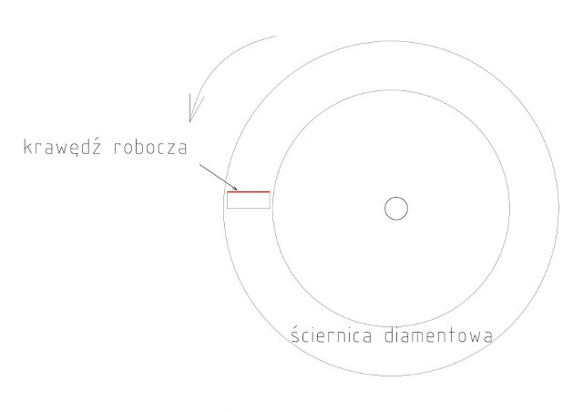

Ważne jest też ostrzenie narzędzia co przedstawia poglądowy rysunek.
Krawędź skrobaka ,którą będziemy pracować powinna być "zabierana" przez ściernicę do środka.
Jeżeli zrobimy to odwrotnie to na skrobanym elemencie będą widoczne rysy.

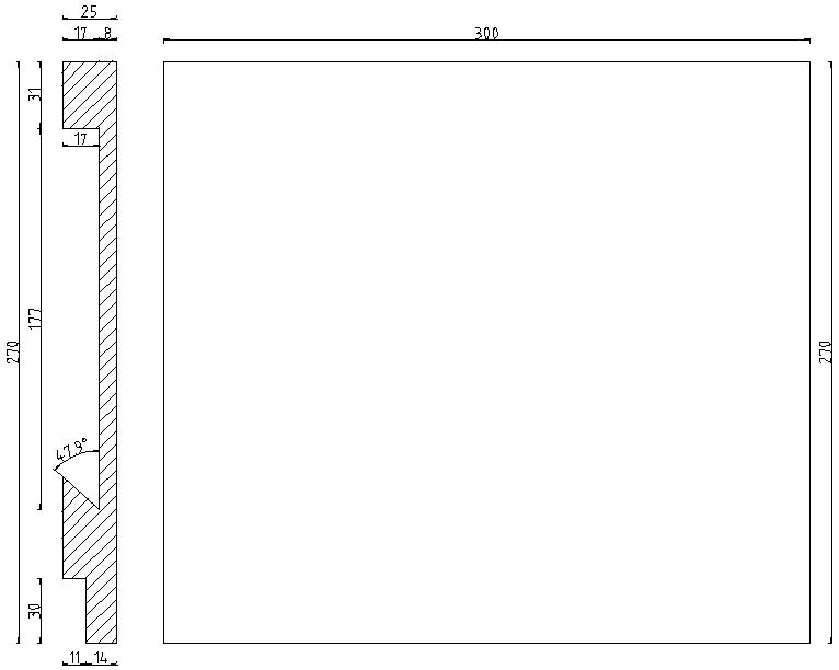

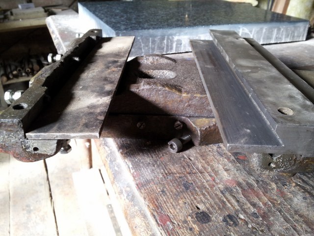

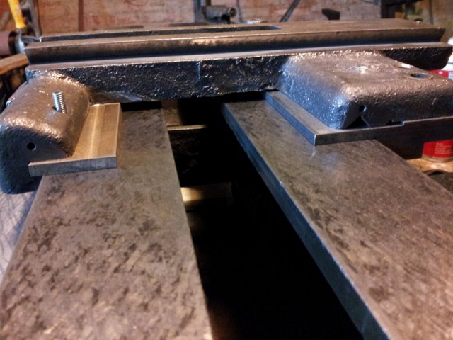

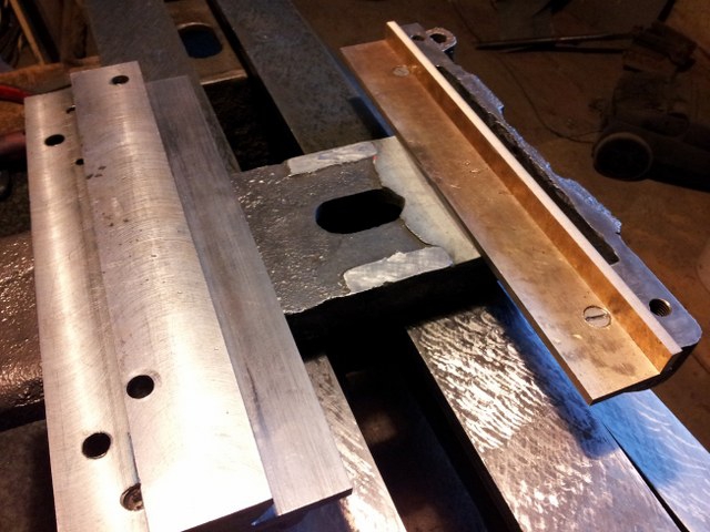

Wczoraj po skończeniu skrobania łoża rozpocząłem prace nad podstawą suportu mojej tokarki.
Wgląda dosyć nie ciekawie. Miałem pomysł ,żeby całą podstawę zrobić na nowo.
Doszedłem jednak do wniosku ,że koszty tego mogą być dosyć spore.
Może ktoś mógłby z ciekawości oszacować jaki mógł by być kosz wykonania takiej podstawy?.
W obecnej chwili postanowiłem podstawę suportu odbudować w sposób pokazany na fotkach.
ObrazekObrazek
Do odbudowy użyłem kawałka blachy z brązu(taką mam nadzieję) pozyskaną ze starej tablicy pamiątkowej z odzysku. Kawałek został wyskrobany ,przefrezowany na odpowiednią grubość i został pocięty wodą na odpowiednie elementy. W ten sposób uzyskałem ślizg tylny i dwie listy do kasowania luzów. Wszystkie elementy zostały dopasowane przez skrobanie . Ślizg z brązu przykręciłem i osadziłem na kleju. Teraz zostanie to wszystko dopasować przez skrobanie do łoża. Rozwiązanie najtańsze i mam nadzieję ,że się sprawdzi.

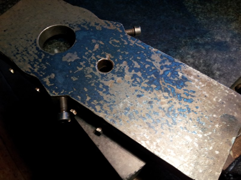

Postanowiłem poskrobać kawałek klocka z żeliwa, za wzorzec płaszczyzny robił stół frezarki, a za tusz pigment do farby wodnej. Na początku klocek przylegał tylko w kilku miejscach, po kilkudziesięciu minutach klocek wyglądał jak na foto, może ktoś znający się na rzeczy skomentuje to moje skrobanie, bo ja mam mieszane uczucia.

rc36 pisze:Postanowiłem poskrobać kawałek klocka z żeliwa, za wzorzec płaszczyzny robił stół frezarki, a za tusz pigment do farby wodnej. Na początku klocek przylegał tylko w kilku miejscach, po kilkudziesięciu minutach klocek wyglądał jak na foto, może ktoś znający się na rzeczy skomentuje to moje skrobanie, bo ja mam mieszane uczucia.
Dobrze dopasowana powierzchnia powinna mieć około 20-30 plamek na 2,5cm²

rc36 pisze:Na początku klocek przylegał tylko w kilku miejscach, po kilkudziesięciu minutach klocek wyglądał jak na foto
I o to chodzi. Na początku często odbija się nam w paru miejscach . Jak klocek jest zwichrowany to odbija się tusz traserski najczęściej na dwóch przeciwległych rogach.Czym dłużej skrobiemy tym punków odbicia tuszu traserskiego jest coraz więcej i zaczynają pokrywać równomiernie cały klocek. Na końcu zauważymy ,że klocek ma tak równą powierzchnię ,że wręcz zaczyna się przyklejać do płyty traserskiej.
rc36 pisze:skomentuje to moje skrobanie
Na klocku widać sporo rys .Wygląda tak jakby skrobak był źle wyostrzony.Warto pozaglądać na you tube jak się skrobie.

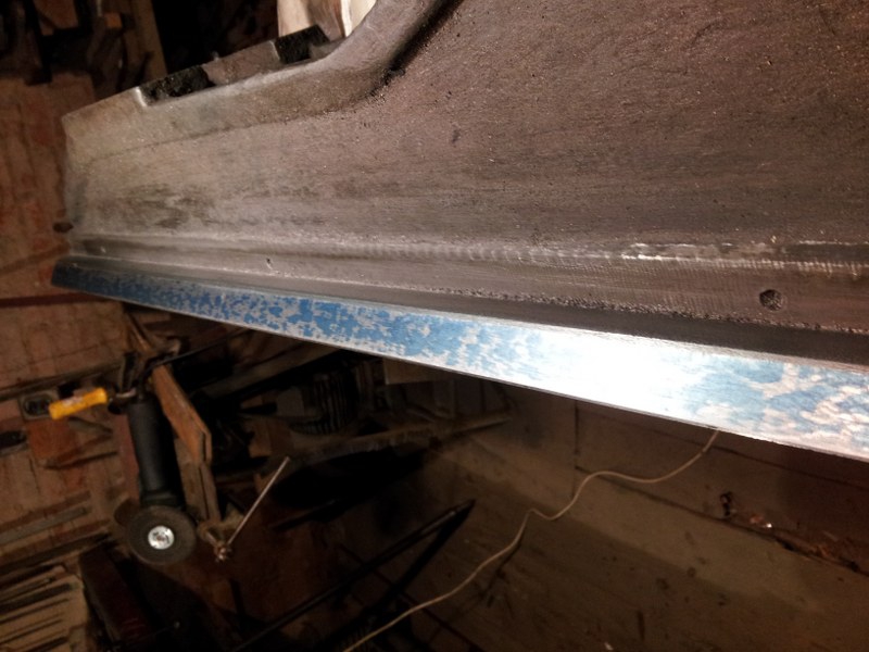

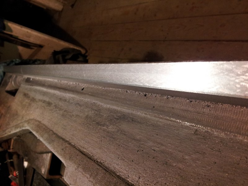

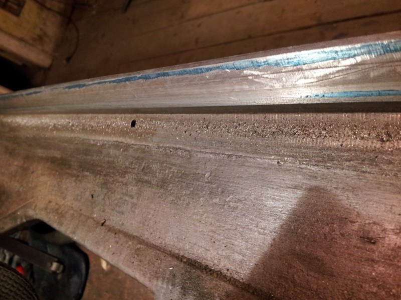

Dziś ukończyłem skrobać prowadnicę jaskółczy ogon.
Na tym etapie wiać jak mocno wyrobiona jest prowadnica . Są to pierwsze odbicia od liniału traserskiego.
Przy okazji skrobania zmieniłem kąt prowadnicy dostosowując go do podstawy suportu.
W starym wykonaniu trudno było mówić o jakimkolwiek dopasowaniu. Kąty obu elementów różniły się od siebie o 2 do 3 stopnie :shock:
Tu kolejne etapy prac.

Wyprowadzenie tylko tej prowadnicy zajęło mi około cztery godziny skrobania.
