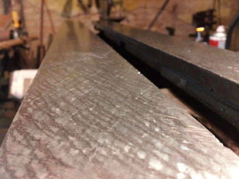

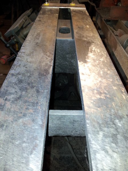

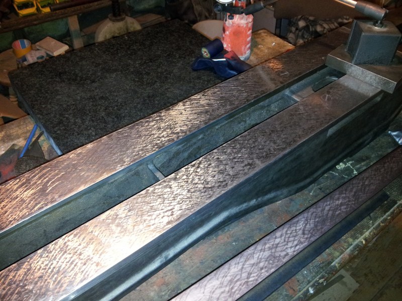

Dziś skończyłem skrobać łoże. Górną powierzchnię i wstępnie wyprowadziłem krawędzie z tyłu łoża.
Jak pisałem wcześniej łoże było dosyć mocno odkształcone na środku . Dlatego też zdecydowałem się ,że podzielę go podczas skrobania na dwie części. Jedna część po której porusza się suport i druga na której osadzone jest wrzeciono(będzie skrobana w późniejszym czasie).
W związku z tym ,że łoże było trzeba mocno wyrównać pracę rozpocząłem szlifierką kątową wstępnie wyrównując powierzchnie.
Następnie wszystko skrobakiem aż uzyskałem taki efekt.

Nie ma nic lepszego niż skrobane prowadnice, w mojej frezarce wszystkie prowadnice są właśnie skrobane, efekt jest taki że po zdemontowaniu śrub pociągowych przesuwając stół ręcznie ma się wrażenie, że stół przesuwa się na olejowej poduszce. Gdybym umiał skrobać to poskrobał bym łoże w mojej tokarce bo niestety jest tylko szlifowane. :cry:
